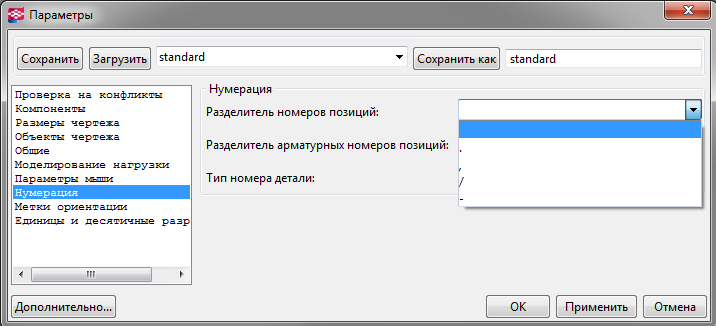

Добрый день! Подскажите как получить название марки 57-КП-АС11. Пробовал задать префикс 57-КП-АС, а номер марки 11. Получаю 57-КП-АС-11. (последнее тире лишнее)

F1 - см. XS_ASSEMBLY_POSITION_NUMBER_FORMAT_STRINGsanybod писал(а):Получаю 57-КП-АС-11. (последнее тире лишнее)
Re: Проблемы с нумерацией и чертежами Tekla Structures
Можно просто убрать в настройках тире как разделитель номера и префикса.
ИНСТРУМЕНТЫ/ПАРАМЕТРЫ/ПАРАМЕТРЫ

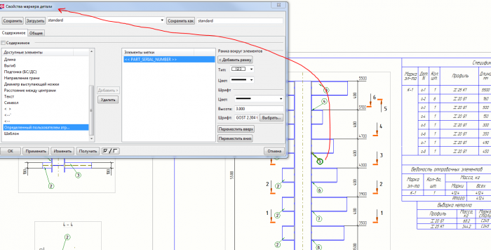

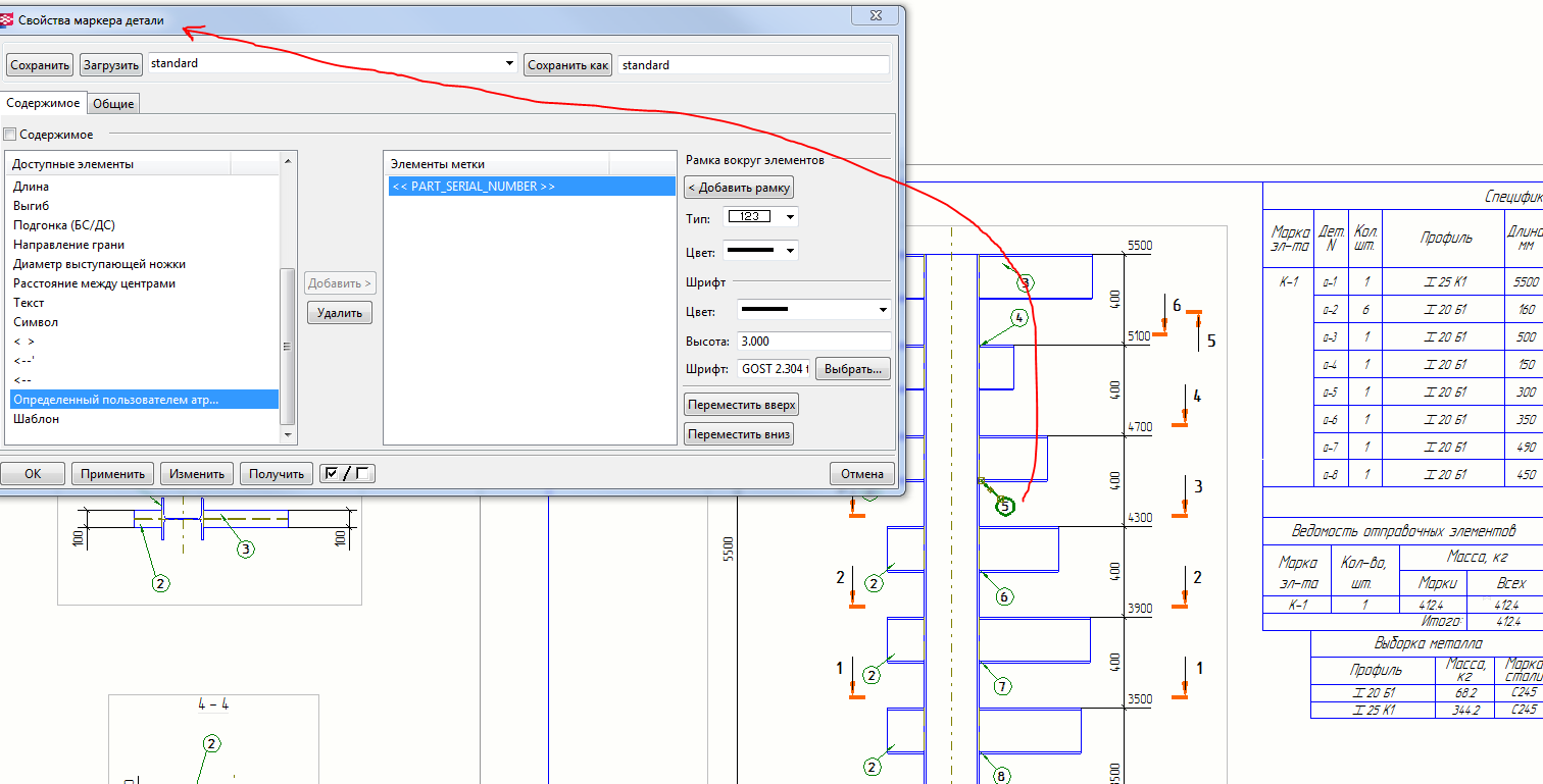

Что бы потом на чертежи префикс не выводился в свойстве метки ставим "PART_SERIAL_NUMBER"
Данный атрибут по непонятной причине всегда выдаёт 1 в таблице. Я устанавливала этот атрибут только для таблиц. а куда устанавливать для меток? можно поподробнее?

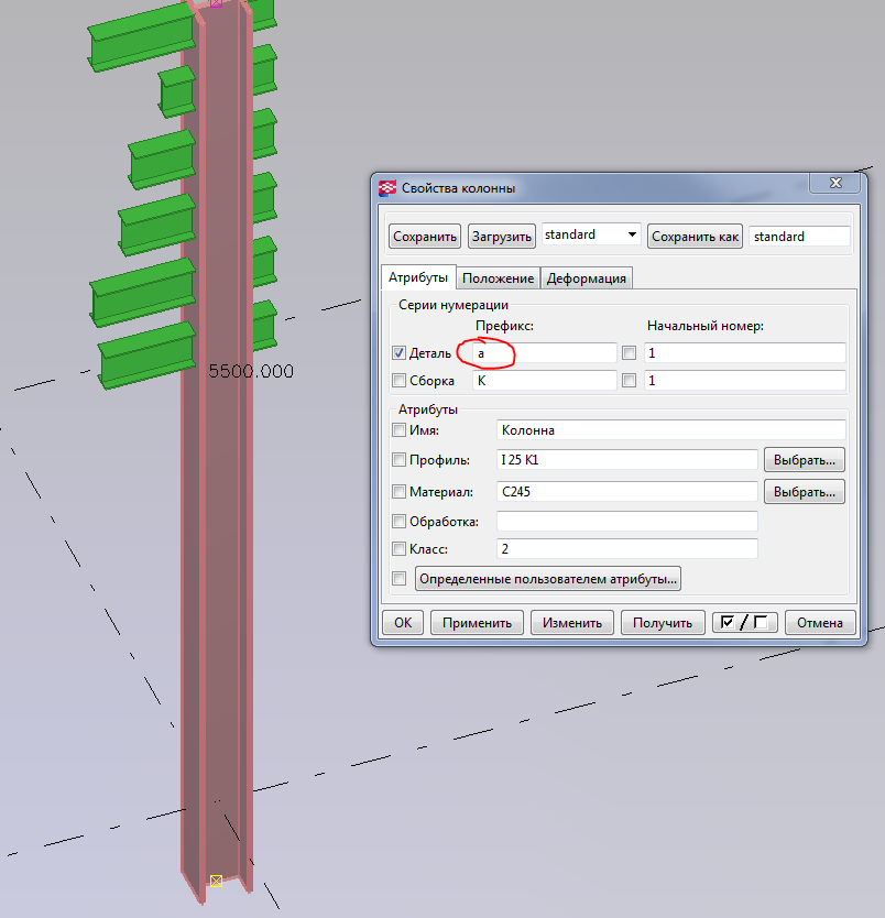

Ну на примере стальных конструкций:
1. на рис. 01 всем деталям сборки или группе сборок задаем префикс a.
2. на рис. 02 чертеж, на самом чертеже префикс не выводится, что бы не захламлять чертеж, а во всех ведомостях присутствует.
Данный способ позволяет изолировать часть модели или сборку от нежилательной перенумерации, или позволяют получить нумерацию внутри нужной сборки с "1"
Спасибо! Так и делала , но метка пустая. то есть ничего не отображается.
Как выяснилось для арматуры этот атрибут не работает. остаётся вопрос, как пронумеровать арматуру, чтобы внутри каждой колонны нумерация начиналась с 1?

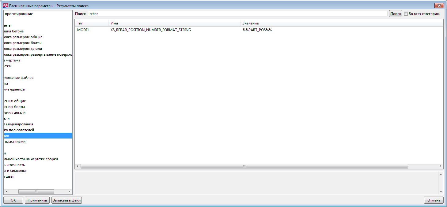

Можно через mid написать в самой спецификации, можно же для модели параметр нумерации для стержней прописать (см. скрин).igo писал(а):а возможно отключить отображение уникального префикса в спецификации ?
