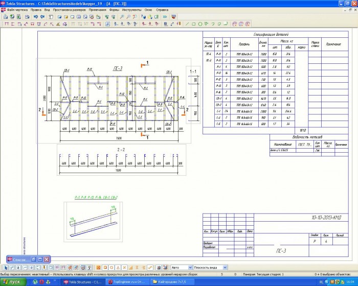

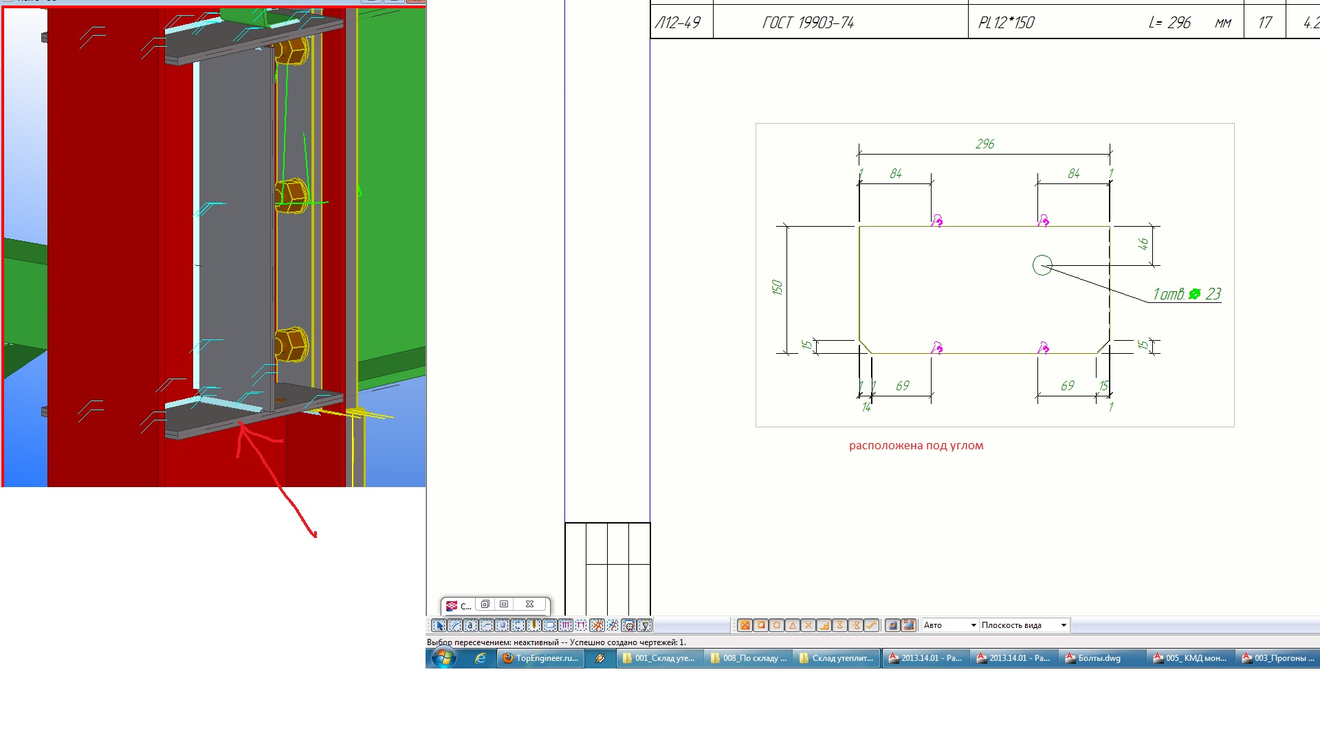

Столкнулся с проблемой: в модели контурная пластина, да и другие детали находятся под углом к плоскости, при выводе чертежей отдельной детали на листе деталь так и расположена в проектном положении, как сделать так что бы деталь лежала ровно на плоскости листа, и никуда не поворачивалась...
Re: Ориентирование деталей, сборок на чертеже
Тоже самое происходит и со сборкой детали...
Как понял, чтобы в листе чертежа было истинное изображений детали.
В текле новичок, может и есть глобальные решения проблемы, решаю так, по рабоче-крестьянски.
Делаю вертикальное сечение, получается наклонный вид.
На этом виде делаю еще сечение, параллельно стороне детали(например нижней).
Получаем истинное изображение.
После чего вытираем сопли, вытирание которых, при всем моем уважение к программе, занимают 60 процентов времени.

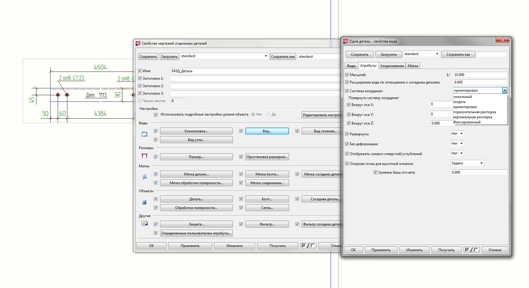

Меняй в чертеже систему координат на локальную.
Спасибо, работает... только один нюанс... если в сборке детали повернуты под разными углами, то плоский вид делается только некоторых деталей... а так все работает...Андрей Мисюра писал(а):Меняй в чертеже систему координат на локальную.
Если нужно чтобы именно эта деталь лежала ровно на листе - сделай ее главной.
