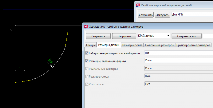

Создаём чертеж отдельной детали
Отключаем все размеры
А часть из них всё равно есть и ни в какую не отключается!
Что это может быть?
Примечательно что размеры ставятся не нашим шрифтом, а стиль настройки чертежа проверялся на предыдущих версиях Текла, там такого замечено не было. Наводит на мысли что в 18.1 появились какие-то системные параметры.
Кто знает как убрать эти размеры?

Re: Чертеж отдельной детали в Tekla Structures
Попробуй:
1. Отключи сотавной размер в свойствах.
2. XS_SINGLE_PART_SHAPE (не уверен)
XS_SINGLE_PART_SHAPE=0 помогло
СПАСИБО, выручили в очередной раз

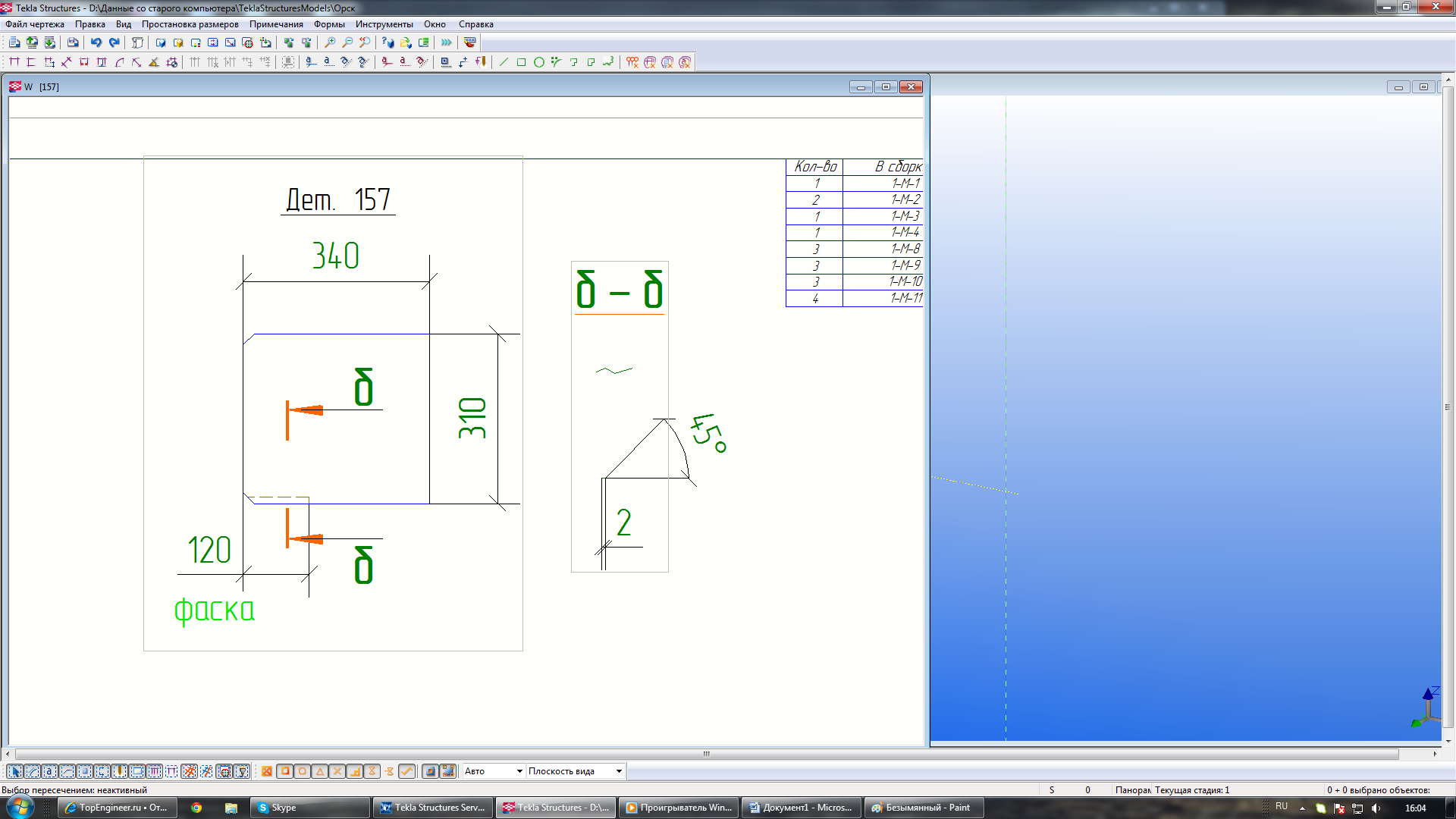

привет ![Улыбается :)](./images/smilies/icon_e_smile.gif)
создала вид отдельной детали, создала разрез, закрыла чертеж, а разрез пропадает. остаются только размеры от него
настройка глубины вида не помогает. главный вид детали в масштабе 15 а разрез делаю в 5. может здесь где-то подвох?
