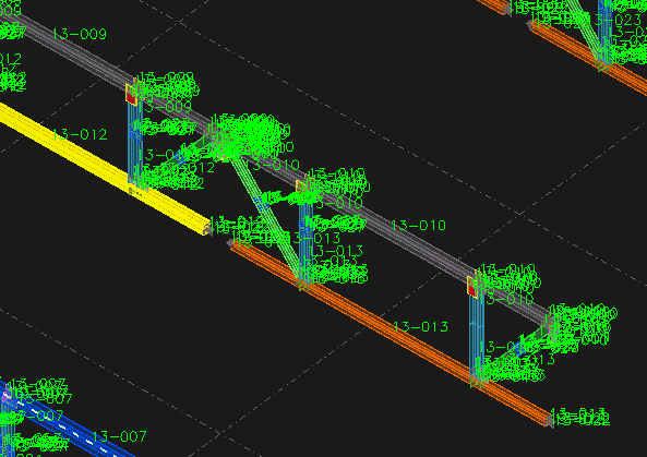

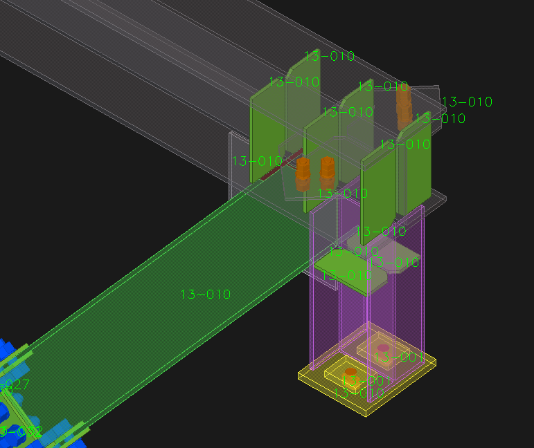

Есть ли возможность "заставить" теклу отображать метку сборки только у главной детали?
А то вот как это выглядит.
Метка сборки на виде модели Tekla Stuctures

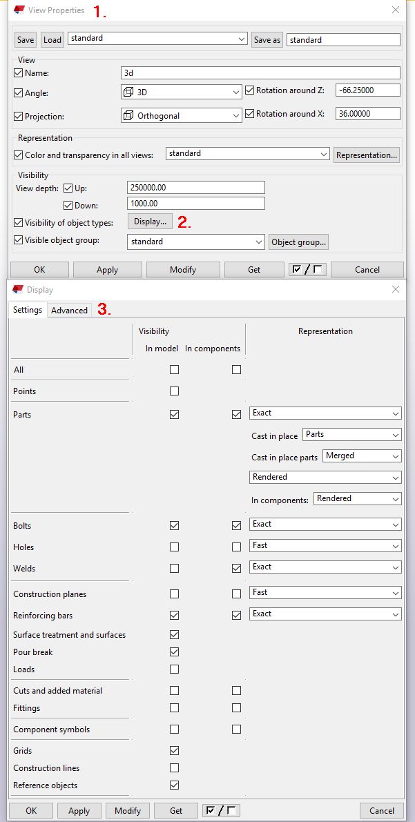

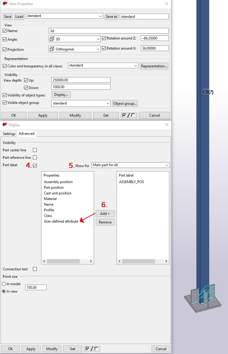

можно!
1. Double click, view properties
2. Display
3. Button "Advanced" 4. Part label
5. Choose "Show for" - Main part for all
6. Add - User-defined attribute - write down "ASSEMBLY_POS"
