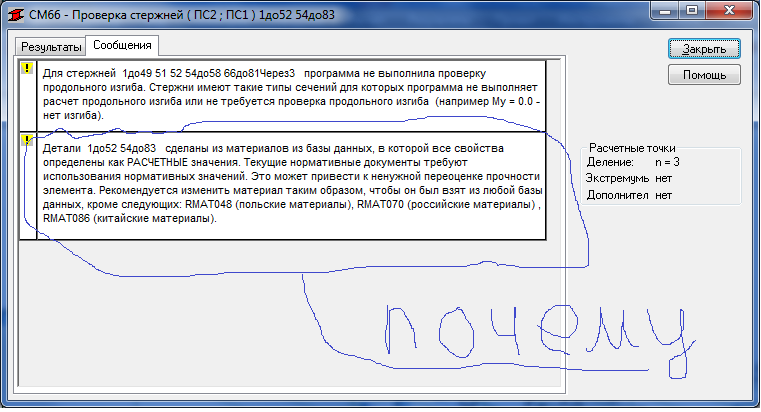

Сообщение djynar » 24 янв 2013, 04:44
При просмотре результатов расчетов выводится сообщение что текущие нормативные документы требуют использования нормативных значений! Корректны ли результаты расчета?

французские нормы не понимают российские материалы. Либо нормы надо изменить с CM66 на наш СНиП, либо материалы использовать соответствующие, т.е. любые кроме польских, китайских и российских, как и пишет программа.
