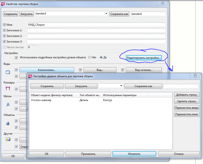

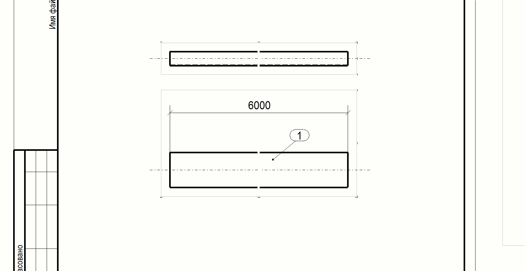

Добрый день! У меня в настройках чертежа стояла настройка отображение детали "точно". Но уголки и швеллера с такой настройкой очень часто отображаются без невидимой линии полки. Поэтому решил изменить настройки уровня объекта для уголков и швеллеров (поставил чтобы они отображались контуром). Только теперь в 3D виде уголки и швеллера показываются со скрытыми линиями (раньше отображалось без них). Вот и вопрос: как сделать чтобы настройки уровня объекта не применялись к 3D виду? P.S.: А может есть другой способ, чтобы вручную не менять постоянно "точно" на "контур" у уголков и швеллеров?

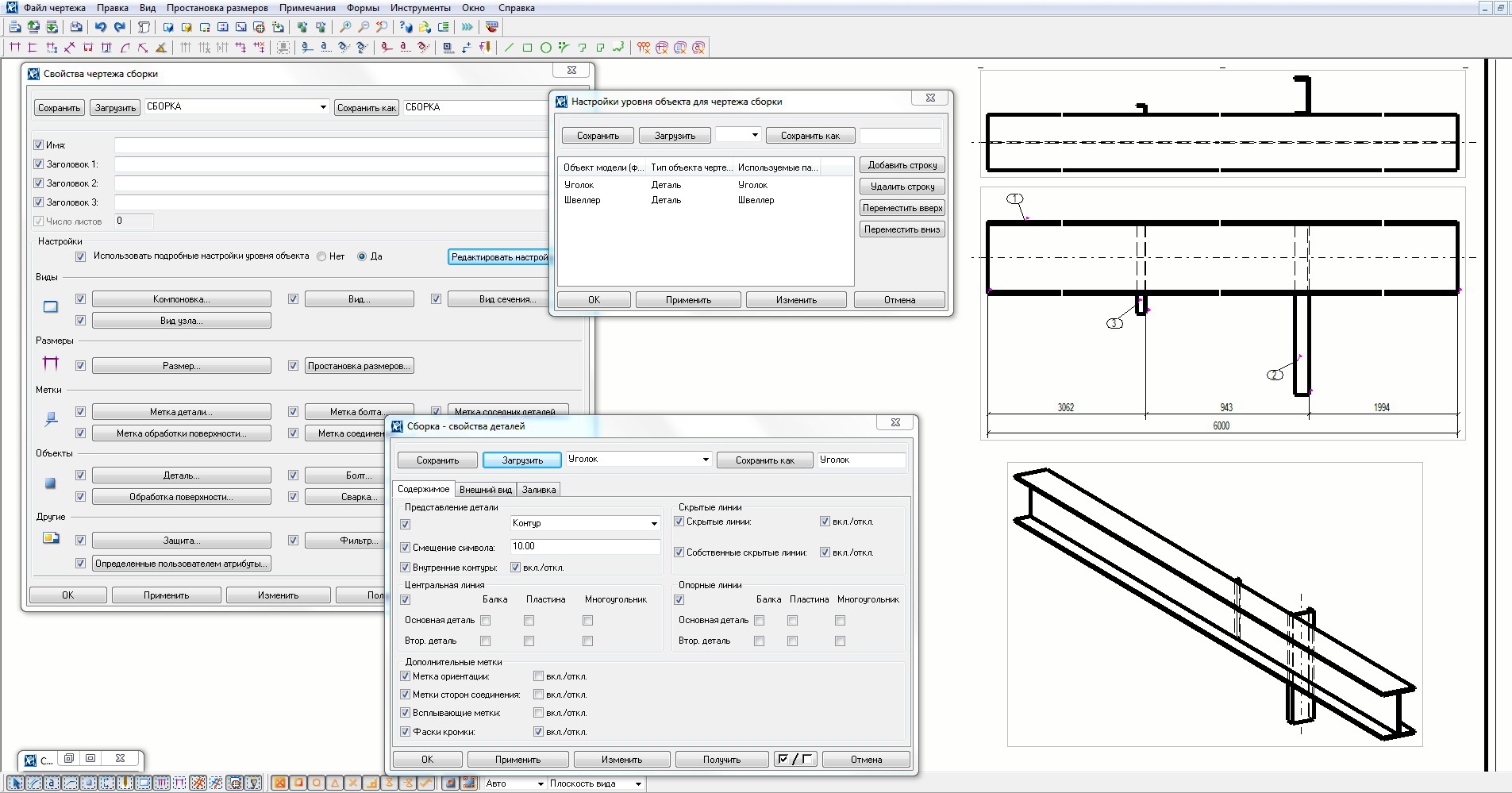

В свойствах двутавра убрать галочку отображать скрытые линии и детали которы за ним отображаться не будут...

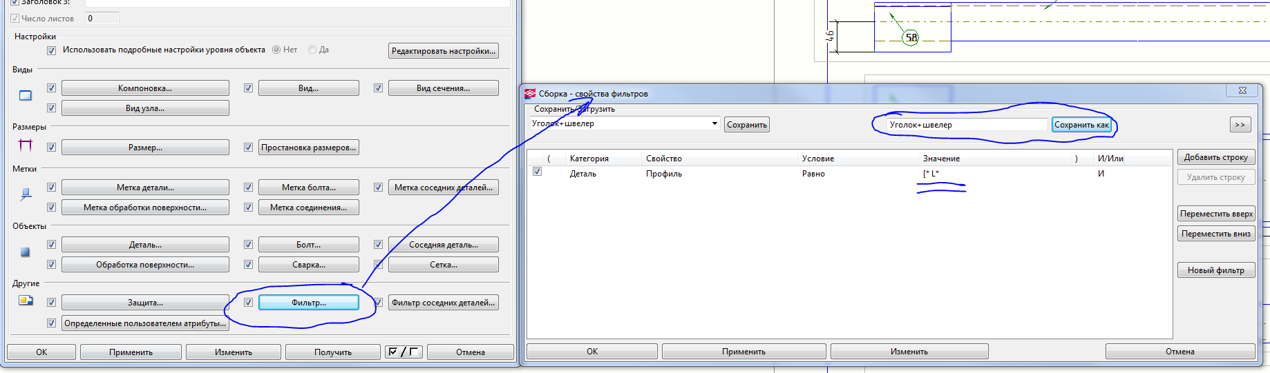

Как вариант попробуй следующие:

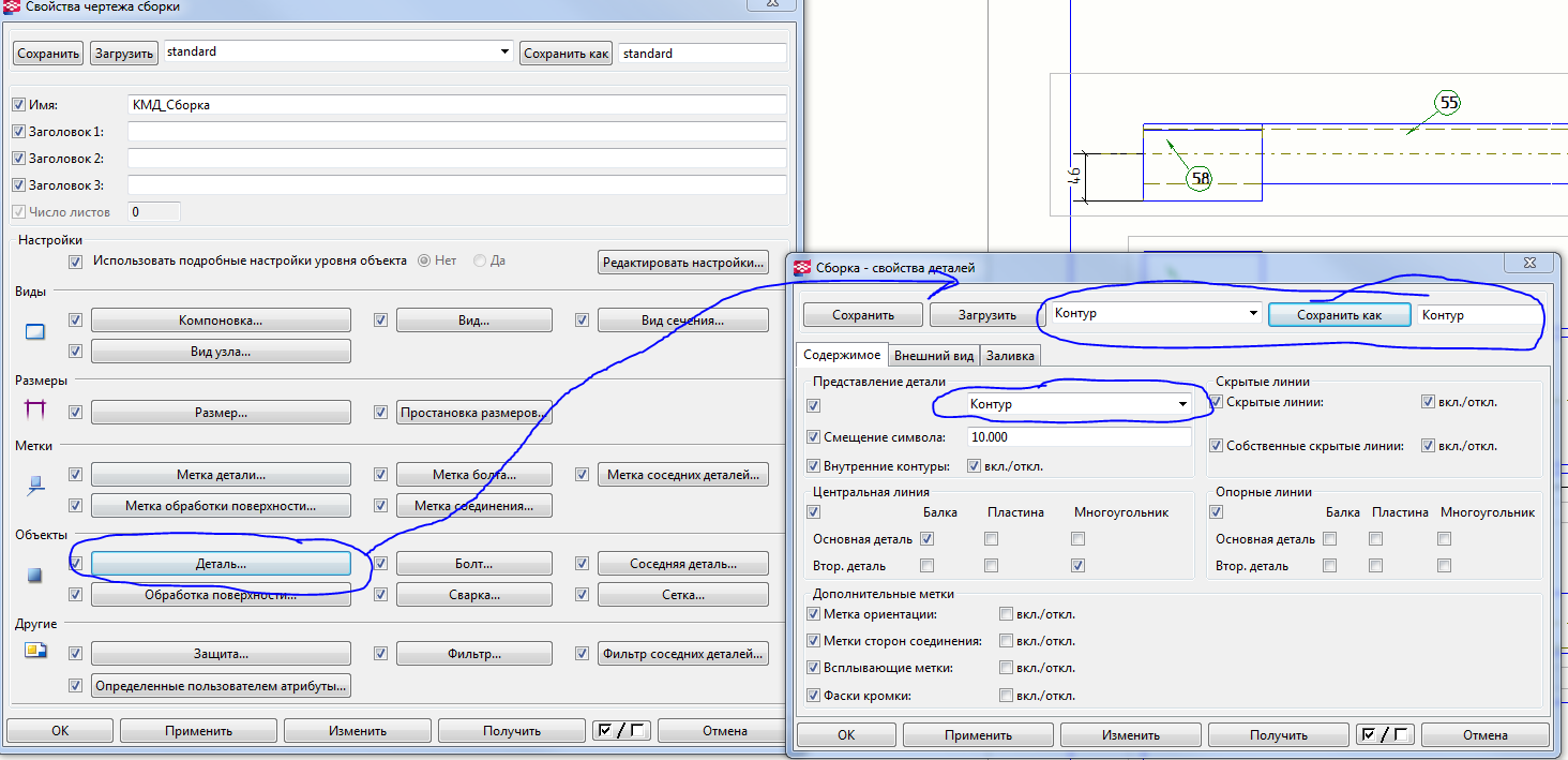

Так я так и сделал... (см.первое сообщение), только в настройках детали сохранены скрытые линии, и поэтому когда ставишь подробные настройки для чертежа, в 3D виде все эти скрытые линии тоже отображаются, а они мне там не очень нужны))
Я пробовал для настроек вида 3D задавать свои подробные настройки без скрытых линий...не получается...
Видимо выхода 2: либо менять вручную настройки скрытых линий в 3D виде, либо менять вручную точно на контур в самом чертеже.
