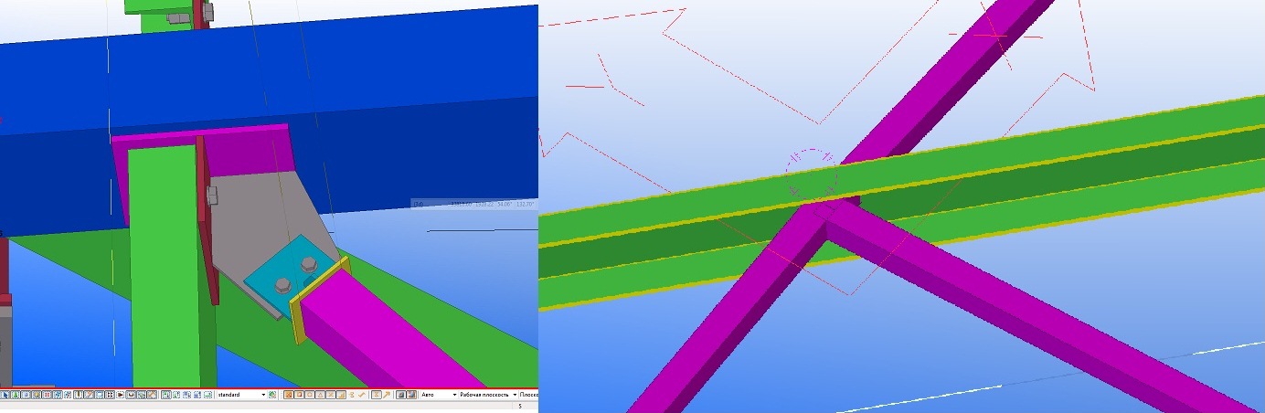

Добрый вечер,
Как создать компонент соед. три элемента.1 картинка задаю "основная деталь" - верхний пояс, второстепенная - (с помощью Ctrl выделяю прогон и связь ), далее получается в редакторе компонентов создаю компонент. пробую соединить этим же компонентом элементы. а он не работает. и еще вопрос а если сходятся скажем элементы как на 2-м рисунке как создавать компонент.
Каким образом создавать компоненты в таком случае?
Re: Как создать компонент соед. три элемента в Tekla Structu
Сообщение Таран Д. А. » 21 янв 2013, 07:56
Второстепенные детали выделяй через SHIFT
