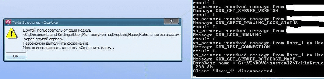

Здравствуйте!
Не могу настроить многопользовательское соединение через интернет
Суть такова:
работаем через дропбокс(папка расшарена)
2 компа, подключены через роутер (межсетевой экран настрил т.к xs_server видит эти 2 компа)
на моем компе xs_server, завожу теклу (указываю имя своего компа)
2 пользователь так же заводит теклу (указывает мой ip)
НО как только я хочу сохранить модель выдает "Другой пользователь открыл модель....... через другой сервер.."
и xs_server отключает меня
Подскажите, пожалуйста, что, где не так?
Если бы дело было в роутерах, то модель явно бы у одного у нас не открылась бы.

Я пробовал работать через дропбокс, у меня все работает :)
Скорее всего вы указываете разные айпи сервера. Я просто не вижу других причин. А что за ай пи вы указали? Неужели у вас есть статические ай пи? :o

Вопрос такого плана... Я пытаюсь настроить многопользовательский режим через интернет, я использую программу яндекс.диск. После того как я установил xs_server.exe. Назвал комп constr и имя сервера дал такое же... Запускаю сервер, запускаю теклу. Создаю многопользовательскую модель в папке яндекс.диска. Открываю ее на другом компе пояпросит ввести имя сервера ввожу... естественно он найти не может...
Так вот как мне ввести IP адрес сервера, чтобы второй комп соединился с xs_server.exе и чтобы открылась модель в многопользовательском режиме?

Пробовал, пишет что не может найти сервер
