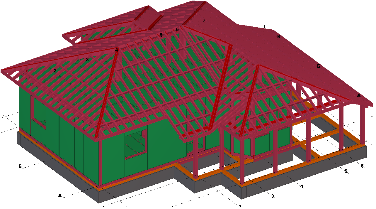

Проектирование коттеджей в Tekla Structures. Строил сам.

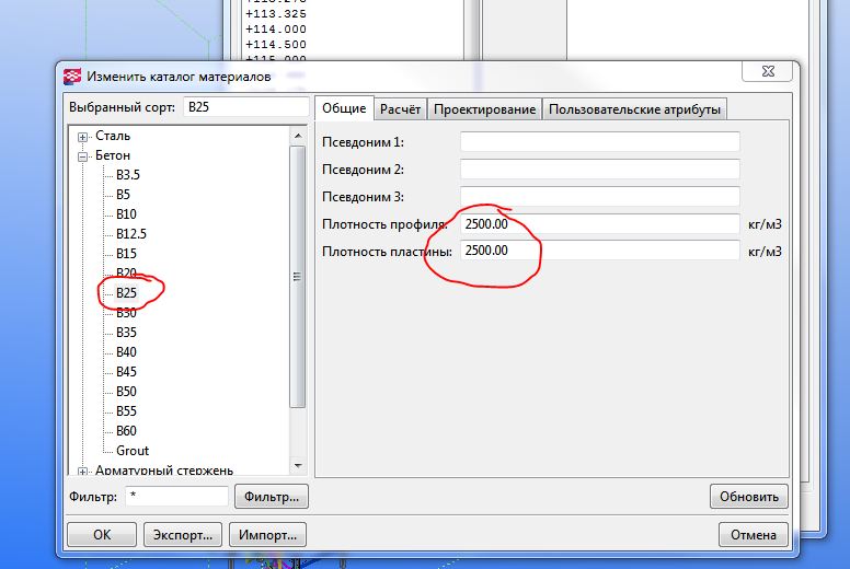

Дмитрий, подскажи где можно прописать свойства материалов (бетон, дерево, утеплитель и т.д.), чтобы можно было объемы и количесто получать и спецификации

Моделирование->Каталог материалов...

спасибо. Понял в каком направлении пытаться двигаться.

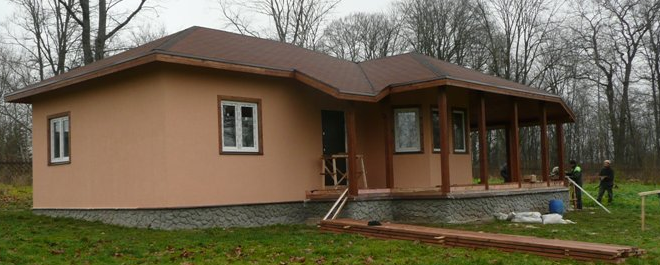

Строил не сам правда, дом построен по технологии SIP (сендвич панели плюс деревянный каркас)

Как ни крути пенополистирол (ППС) и OSB не самые экологичные материалы, хотя соответствующие сертификаты присутствуют ), все знают пример с "Хоромой лошадью" что ППС при горении выделяет ядовитый газ, и люди даже не успевая сгореть задыхаются, хотя сам по себе конкретно тот ППС который мы используем не поддерживает горение (самозатухающий), ну а горит все, особенно дома где применяется дерево. Основной плюс этой технологии, что дома получаются очень теплые (150-200 мм ППС делают свое дело), ну и достаточно быстро собираются, простой дом площадью 120 кв.м. 2 эт. силовой каркас (коробку без отделки) бригада собирает за неделю. ПО ценам на брус я не скажу т.к. не понятно какой брус, клееный или естественной влажности, а конкретно вот это дом на картинке комплект с завода (под самостоятельную сборку) со всеми изготовленными элементами (панелями, балками, столбами стропилами) стоит порядка 870 тыс. площадь дома по наружным габаритам 80 м.кв.+25 м.кв. терраса. Но это дорогой вариант со сложной кровлей, наш типовой дом 2 эт. 120 м.кв. стоит 890 тыс. и собирается как я уже сказал неделю.

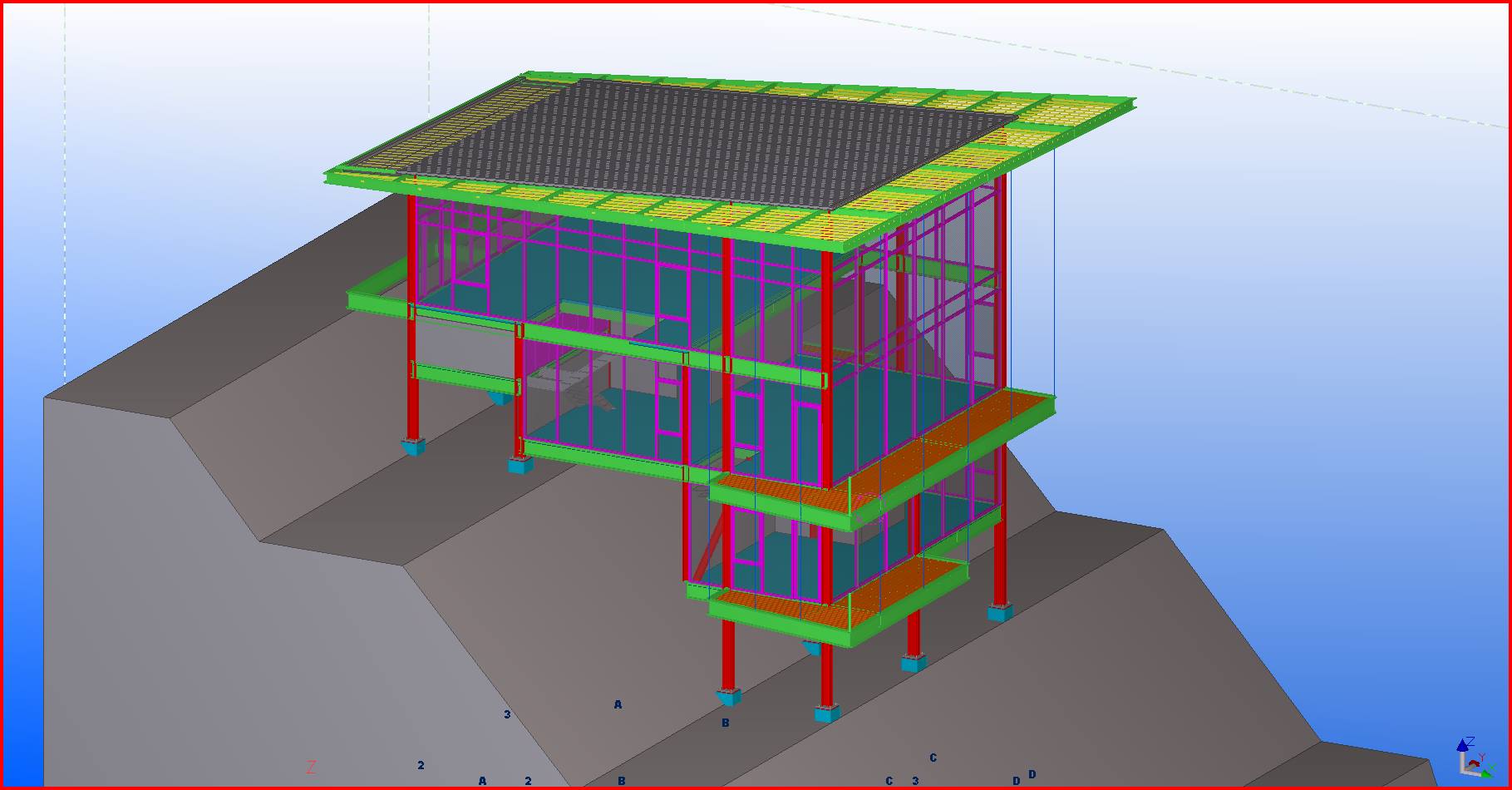

Хороший павильончик на склоне. Крыша без уклона? Или есть небольшой?

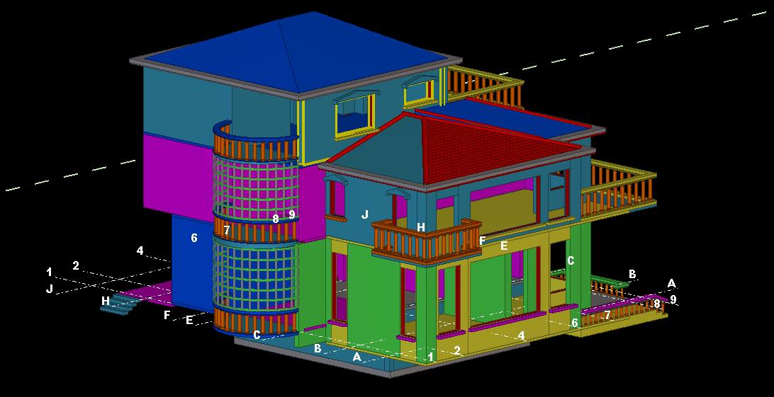

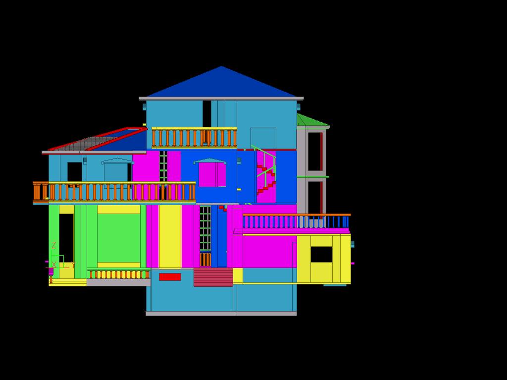

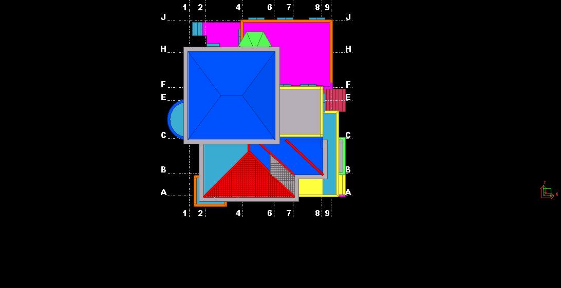

Тоже немного картинок, вот такими вот вещами приходится заниматься)))
