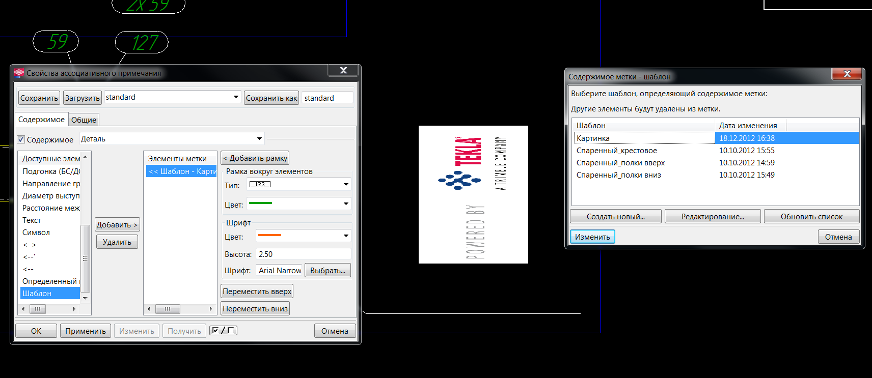

Возможен ли? У меня при попытке добавить файл DWG появляется пустая рамочка. Где импортировать картинки, пока вовсе не нашел -.-
Re: Импорт чертежей DWG либо картинок на чертежи Tekla Struc
Создай шаблон для ассоциативного примечания (для метки детали), туда запихай картинку и вставляй куда надо

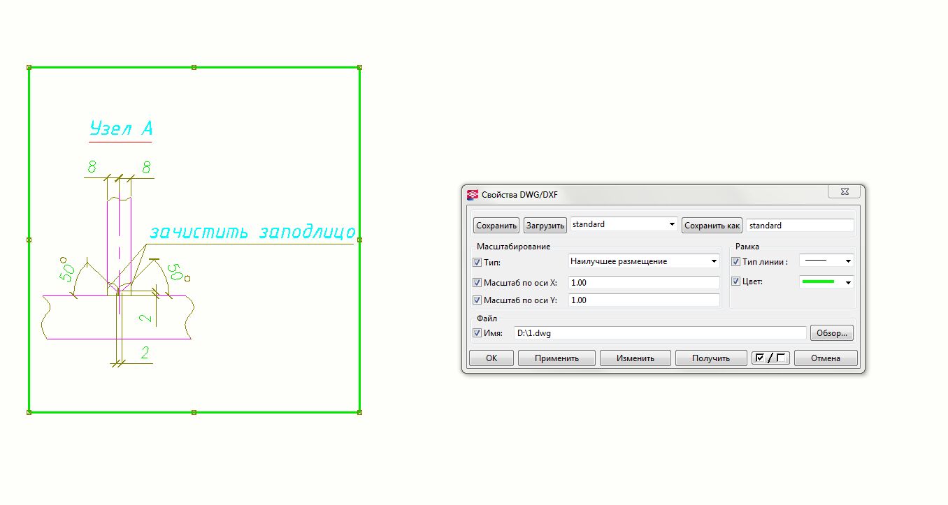

вопрос в том, что нужно определенную часть чертежа, существующую в формате dwg, добавить на чертеж теклы. например, название опорных плит с картинками не хочу рисовать в текле, есть готовый файл в автокаде. Но добавить его нельзя

Можно добавить через: Вид - Добавить DWG файл. Нужно только что-бы в имени DWG файла и в адресе к нему не было русских букв.Владимир Шнейдер писал(а):вопрос в том, что нужно определенную часть чертежа, существующую в формате dwg, добавить на чертеж теклы. например, название опорных плит с картинками не хочу рисовать в текле, есть готовый файл в автокаде. Но добавить его нельзя

В каком формате должна быть картинка в шаблоне? Какие-то особые требования?
Раньше вставлял jpeg, все ок. Сейчас понадобилось снова - не хочет отображаться на чертеже. Вроде все одно и то же. Однако если вставляю в этот же шаблон старую картинку - все хорошо. А мои новые jpeg не хотят отображаться на чертеже.

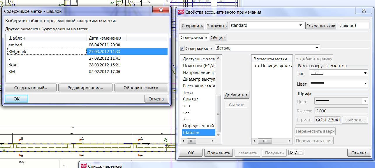

а у меня нет такого шаблона (шаблон-картинка). Где взять? А картинку (png) очень вставить нужноCuPo>I<a писал(а):Создай шаблон для ассоциативного примечания (для метки детали), туда запихай картинку и вставляй куда надо

версия автокадовского файла должна быть не старше 2004 года, иначе ничего не вставляется
просто пересохраните в dwg (2004 или 2000) и всё должно работать

Народ, выложите шаблон "картинка" или скажите в какой среде есть. В "Topengineer" и "KMD_RUS_v2" шаблоны KM_mark.tpl, t.tpl, болт.tpl, есть, а шаблона картинка нет:(
