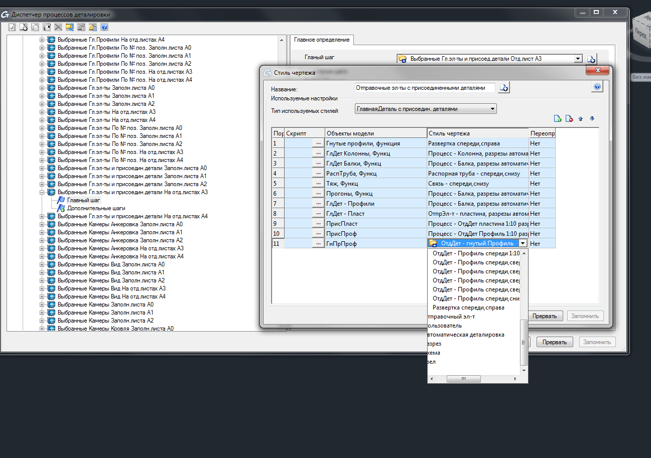

доброе утро, столкнулся со сложностью, в модели имеются ригиля из гнутого швелера, под сендвич панель. в чертеже вроде все нормально, но только производство просит сделать в деталировке развертку этого швелера, как добавить ее отображение ??

Сообщение Арсен А. Э. » 18 дек 2012, 12:28
Добавь новую строчку и измени на нужное, там же и развертка ))

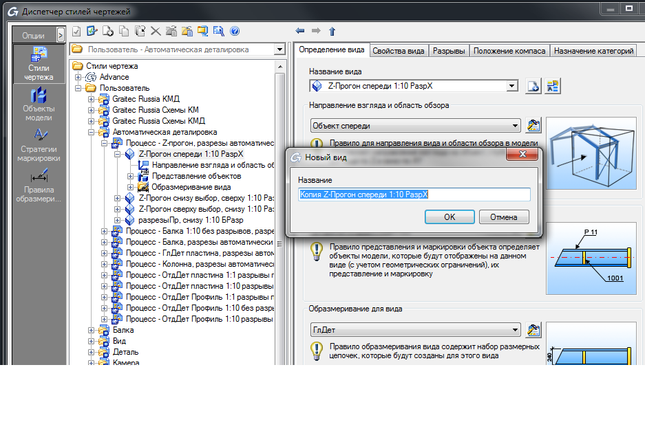

Я вот тоже пытался там настраивать, но чтото сделал не правильно, у меня чертежи стали подругому оформляться, пропали некоторые обозначения по деталям, болты не видны не видимые. как то можно вернуть ?

при каждом изменение необходимо главный стиль копировать, иначе основной портится.
исправить это можно только скопировав из тех кто по умолчанию, не редактируемые
