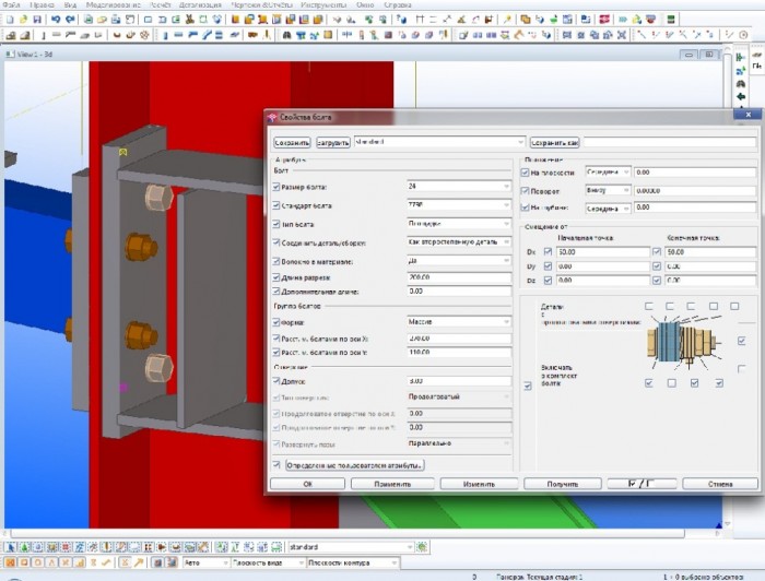

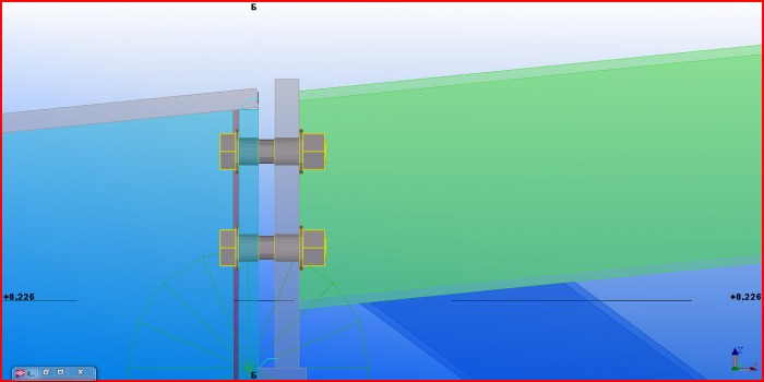

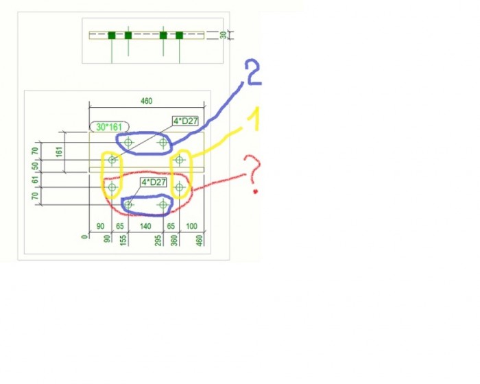

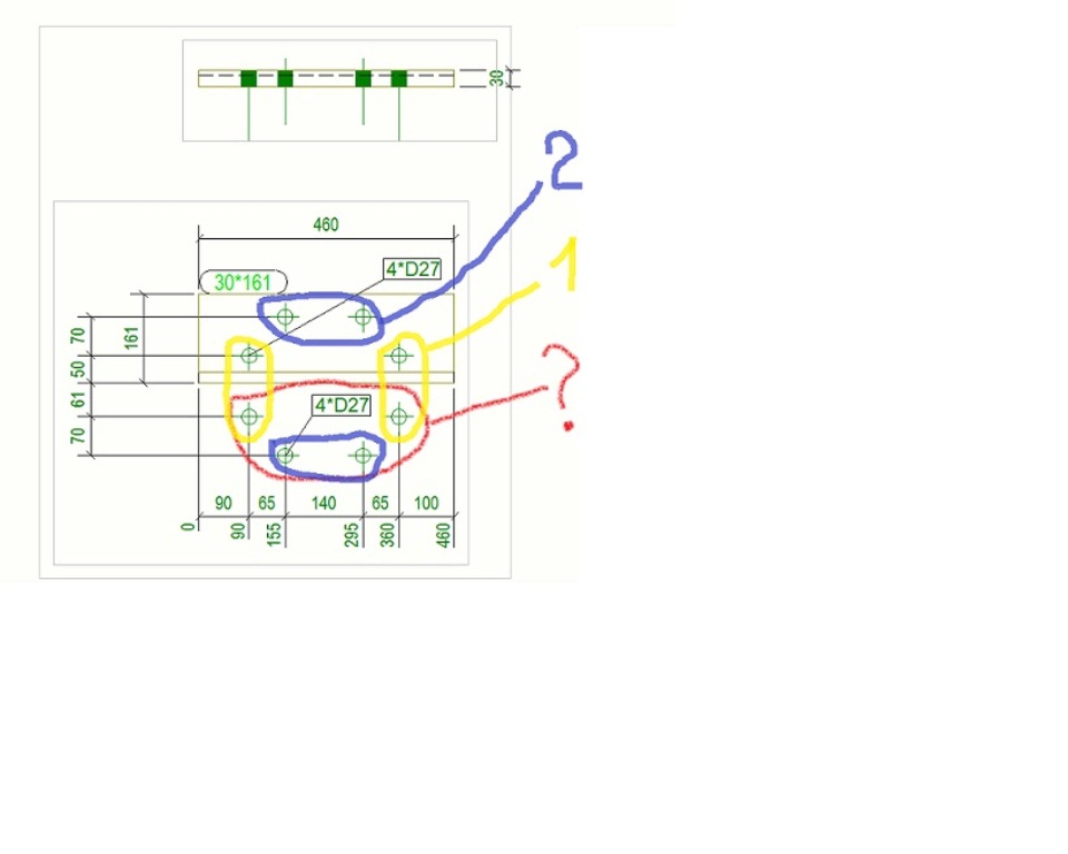

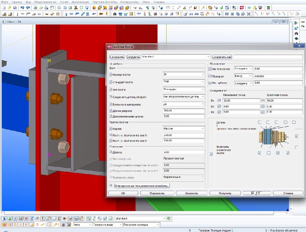

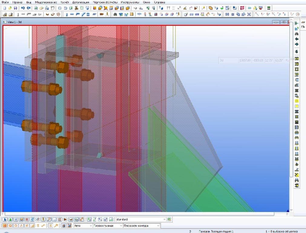

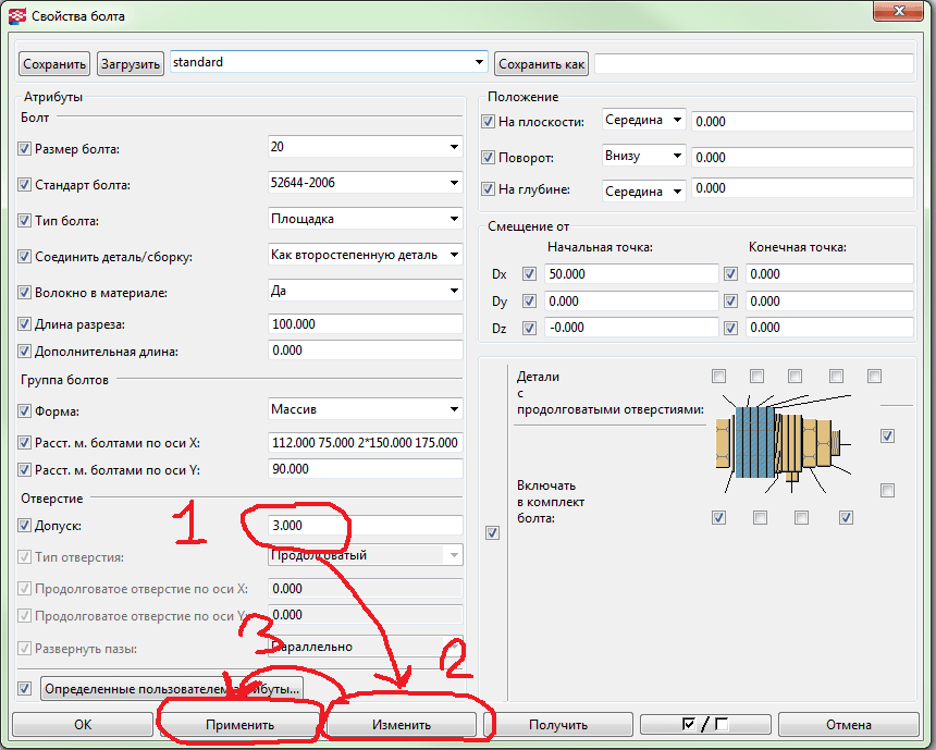

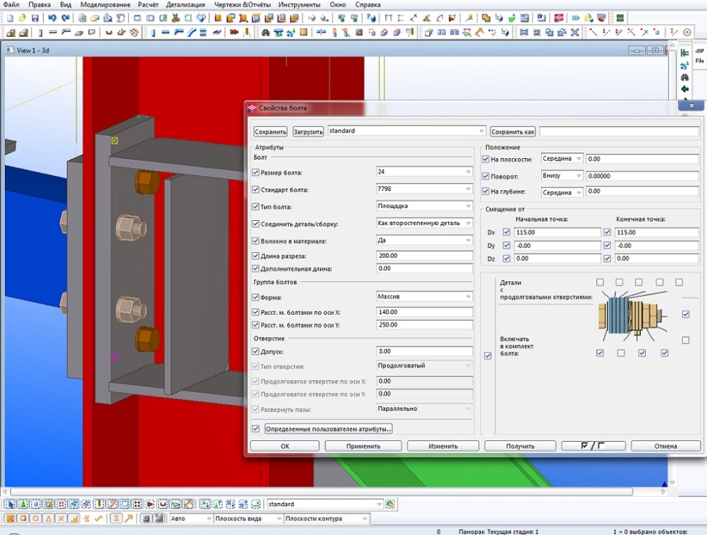

Привет всем! Я новичек по работе в Tekla. Есть несколько вопросов по болтам, вернее как правильно их вставлять в модели.
1. Почему болты с одинаковыми свойствами отображаются в модели по разному? Данный узел имеет две группы болтов и каждая группа отображается по разному.

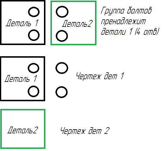

2. Как сделать чтобы на чертеже детали отображались только отверстия, которые расположены непосредственно в детали? Красным обведены отверстия, которые не в контуре детали, а все равно показаны и образмерены. Синим и желтым обведены группы болтов. Что делаю не так? И как этого избежать? Неужели по одному болту устанавливать?

1.попробуй описать в чем именно разница в их отображении, возможно не правильно определен пакет.
2.я так понимаю это группа болтов, проверь к каким деталям ты их привязал.

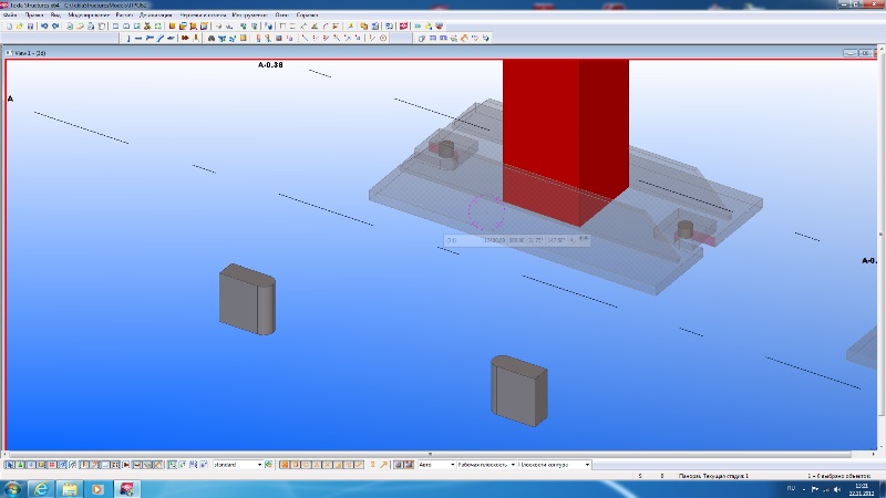

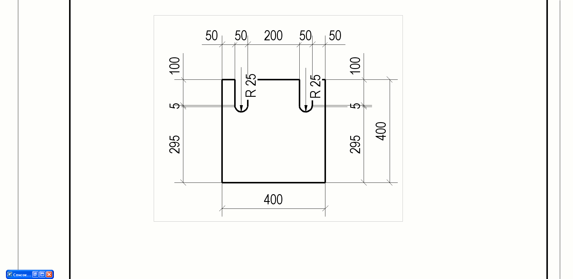

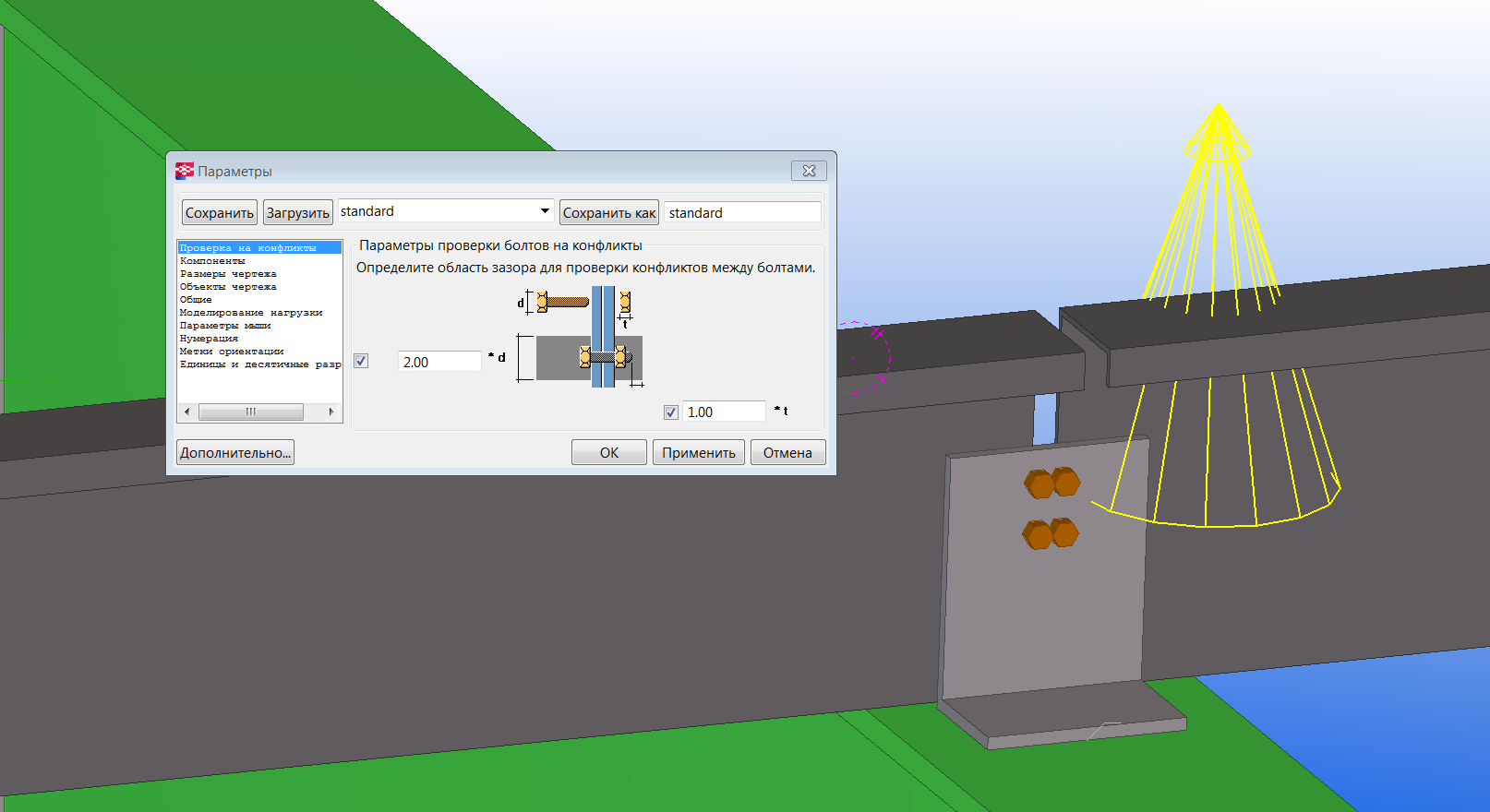

Вопрос к знатокам Tekla: например по серии молодечно обрез под 24 болт(!) составляет 30 мм,хотя по снипу(1.5 диаметра отверстия),текла само собой ругается и выдает как коллизию, что делать?
Re: Все по болтам в Tekla Structures

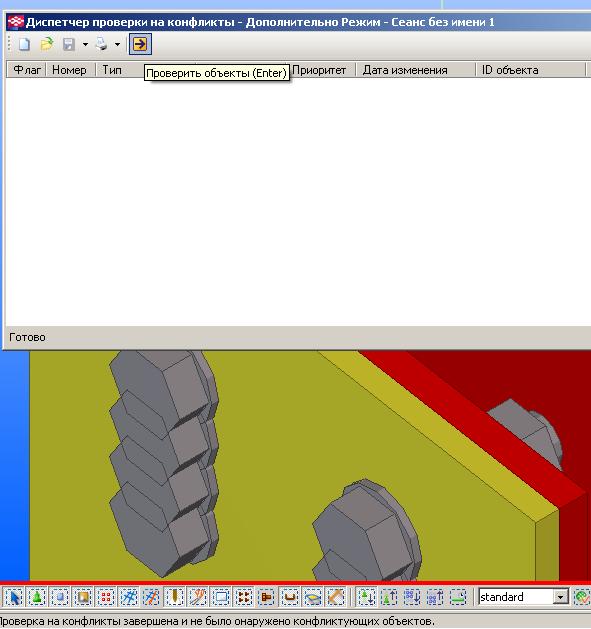

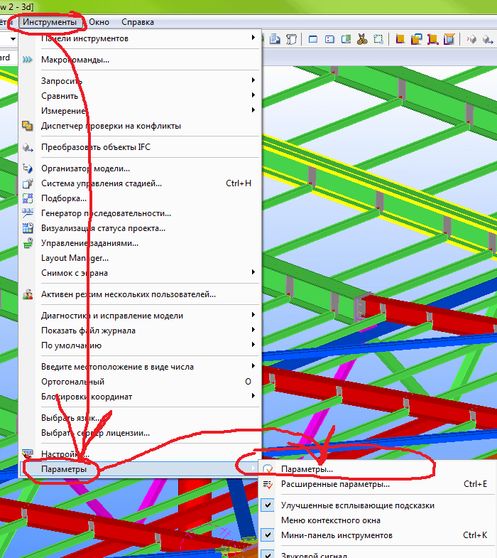

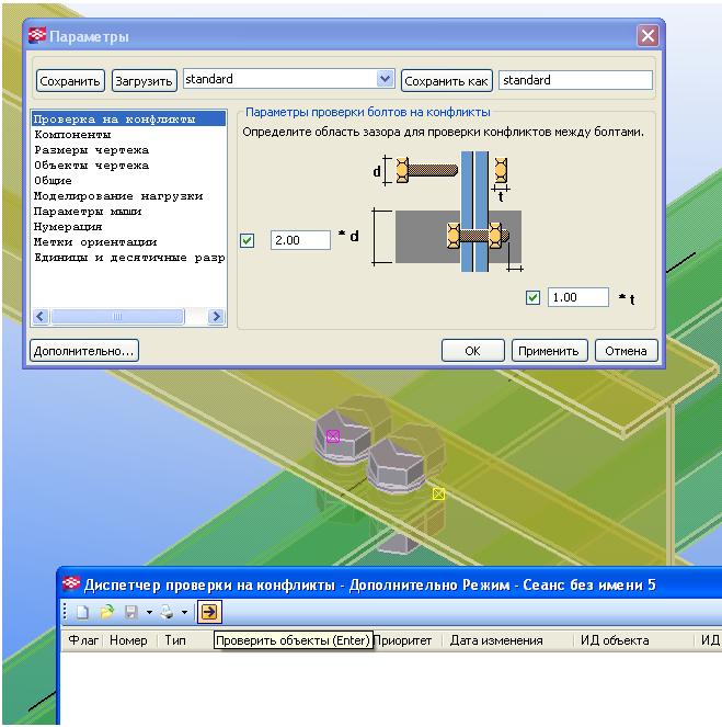

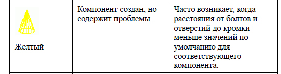

Инструменты->параметры->параметры
вкладка проверка на конфликты! думаю дальше понятно)

1.Отображаются по разному т.к. по разному построены, если хочешь развернуть болты со второго скрина измени настройку "поворот" на «сверху»paps писал(а):Добавил скрины к первому сообщению.
2.Для разных пакетов деталей используй свои группы болтов. При задании деталей болтового соединения необходимо строго соблюдать порядок соединений: основная, второстепенная, остальные детали пакета. В данном случае колонна, фланец балки, накладки.
Перепробовал различные варианты выбора основной, второстепенной и остальные детали. итог: болты в модели отображаются одинаково, но на чертеже накладок вместо 4 отв. отображаются 8 отв. (4 вне контура детали). Для корректного отображения отверстий можно выйти из положения, только создавая не 2 группы по 4 болта, а 4 группы по 2 болта?
Группа болтов всегда отображается полностью!
В модели надо нарисовать 2 разные группы болтов и относиться они будут к разным деталям.
И на чертеже он пишет сколько болтов в группе.
Если хочешь чтобы писал выноску над каждым отверстием то делай каждый болт отдельно. Если группой то он и напишет сколько отверстий в группе. Если в одной деталей будет 2 группы то он напишет сколько в каждой (не сложит).

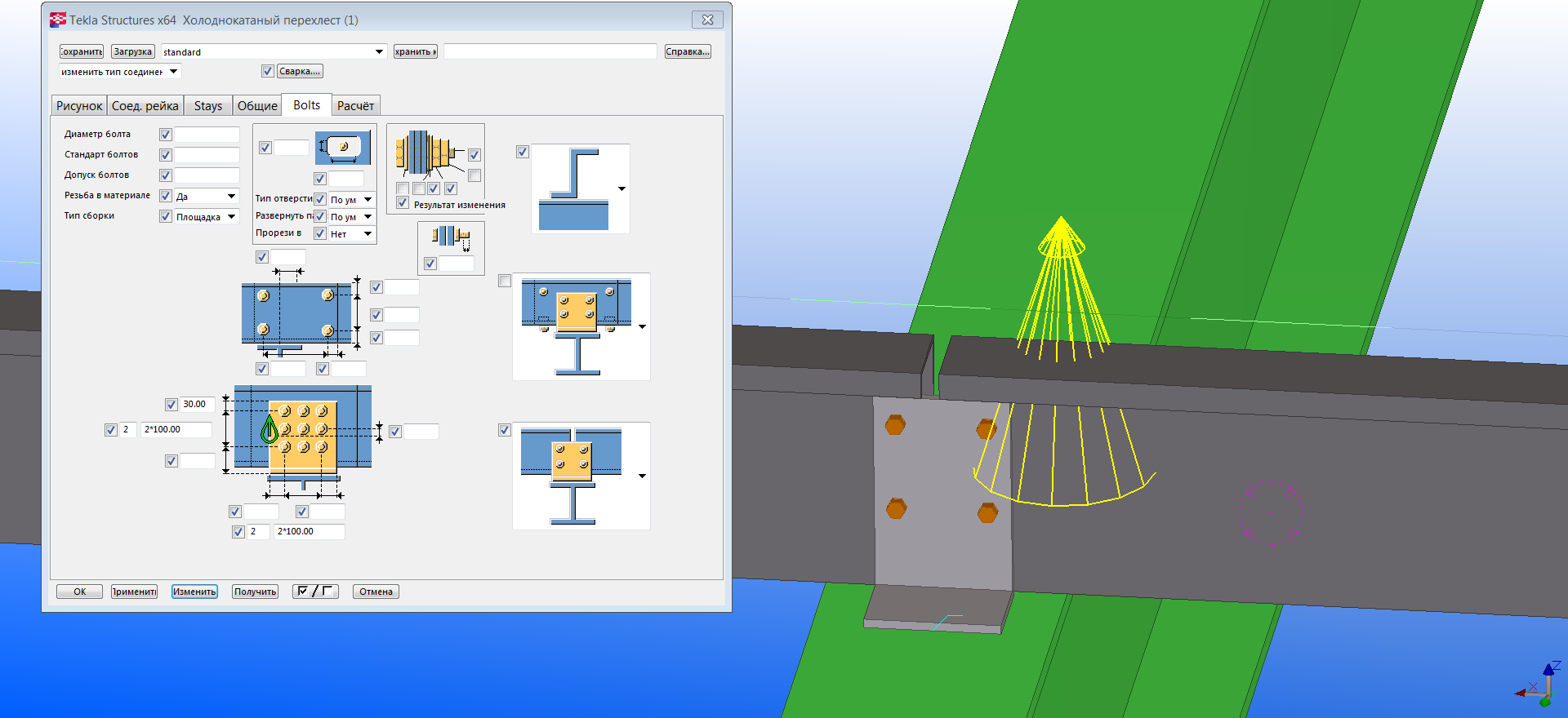

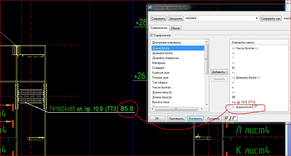

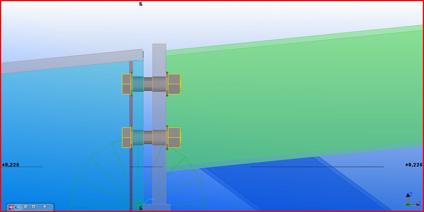

Как текла подбирает длину болта? Толщина пакета 50 Болт М20х75. Маловато длины ведь.
Почему ты считаешь что маловато? Разве что длина вылета болта за гайку
Формула для определения подробно описана в F1:
Минимально возможная длина болта вычисляется следующим образом:
толщина шайбы (1) +,
толщина материала +,
толщина шайбы (2) +
толщина шайбы (3) (если установлен флажок) +,
толщина гайки (1) +,
толщина гайки (2) +,
дополнительная длина (определяется для каждого болта индивидуально).
ТС определяет необходимую длину болта по этим данным и подбирает из каталога болтов ближайшую по возрастанию длину
толщина шайбы (2) +
У тебя не задана дополнительная длинна.
Измени 0 на 5 мм.
Всегда ставь 5 мм. Сохрани как стандарт.
В других болтовых соединениях у тебя есть вылет за гайку потому что 0 это гарантированный вылет а не обязательный.
Так и 5 мм это будет гарантированный вылет а не реальное значение.
Это связанно с тем что длины болтов подбираются из реальных, а у них длины с разным шагом 55-60-65.. то есть дискретность далеко не 1 мм.
То есть если толщина твоего пакета 53 мм у тебя гарантированный вылет 0 то болт будет 53+0 такого болта нет берем ближайший больший 55 то есть ты вылет увидишь.
Если при толщине пакета 53 мм ты задашь гарантированный вылет (дополнительную длину) 5 то реальный болт выберет 53+5=58 такого болта нет берем ближайший больший 60мм.
Все логично.
Измени 0 на 5 мм.
Все логично.

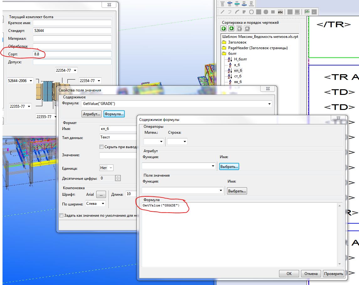

Добрый вечер, уважаемые форумчане. Возник такой вот вопрос. Как Вы поступаете, с классами прочности болтов? Как их назначить, чтобы нетолько на чертежах они были видны, но и самое главное в отчётах отображались соответствующим образом?
С уважением...
С уважением...
Детализация > Каталог комплекта болтов
создаете компдект (в название удобно будет показать класс) В строке сорт указываете класс
в отчетах применяете атрибут GetValue("GRADE")

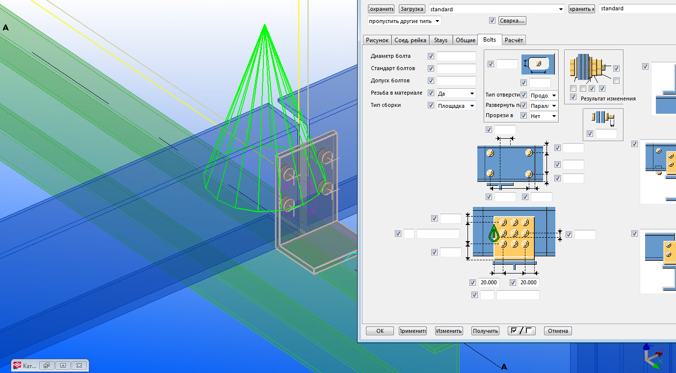

Уважаемые форумчане и коллеги. Всем доброго утра.
1. Не подскажите как можно поменять класс прочности болтов, если они уже стоят в модели?
2. Бывает ли у Вас такой бред... Когда ставишь галочку на вторую гайку в свойствах при создании болтов, то появляется и третьяя шайба. Причём в той же модели, при создании следующих болтов всё может быть нормально. Не пойму причинно-следственную связь...
Благодарю за внимание..
С уваженим...
С уваженим...
Это не глюк. Ни в коем случае.
Высокопрочные болты не бывают полно резьбовыми. Если толщина пакета очень мала и первая гайка не может закрутиться так далеко на теле болта (недорез) то автоматически ставится прокладки, которые увеличат толщину пакета до приемлемой величины.
Варианты решения:
1.Отключи их они и не подставится, только болт может не создастся или указать на ошибку.(рекомендую)
2. Проверь не слишком ли велика у тебя дополнительна часть (на сколько болт должен торчать за гайкой).
3. Поменять узел. Увеличить толщину пакета.
Варианты решения:

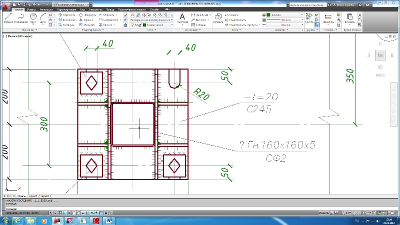

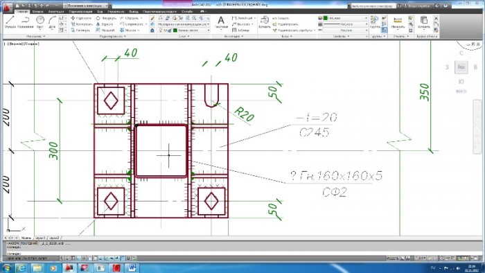

Подскажите как лучше такую штуку задать в TS. С болтами мало работать приходилось, сижу вот уже третий вариант пробую - лажа получается. См. картинку.
Bagiration
- Сообщения: 52
Я только скажу критику сразу, инженер метрическую резьбу пишет с буквой М, а не с диаметром...
Опиши более подробно что хочется видеть. А то вопрос немного непонятен.Letranger писал(а):Подскажите как лучше такую штуку задать в TS. С болтами мало работать приходилось, сижу вот уже третий вариант пробую - лажа получается. См. картинку.

Тоже думал над таким вариантом. то есть вы делаете просто два каталога болтов - отдельно постоянные, отдельно монтажные?
Это наиболее простой вариант думается мне. Не обязательно два каталога, чем больше, тем лучше (стандарты болтов и гаек, класс прочности, материал, покрытие могут быть разными)!
там же забивается Сорт, Обработка, Материал которые можно использовать при выводе отчетов
Владимир Шнейдер
- Сообщения: 291
- Откуда: Днепропетровск
Я просто работаю В KMD_RUS.01, там уже сделаны свойства болта, в которых заносится класс, обработка и все остальное.

Возвращаюсь к длинам болтов. Учитывает ли текла длину резьбы на болте? Наприер, для м24 высокопрочного длина резьбы 54 мм. И нужно, чтобы резьба не заходила в деталь. Тогда, если пакет 36 мм, то длина болта подбирается 75 мм- при этом резьба будет внутри соединяемых деталей. Похоже, что сейчас это нигде не контролируется.
Что-то можно сделать?
- vladimir_a
- Сообщения: 699
выбираете волокно в материале-нет? у меня при таких условиях подбирается М24х100 две шайбы- третью программно ставит одна гайкаВладимир Шнейдер писал(а):Возвращаюсь к длинам болтов. Учитывает ли текла длину резьбы на болте? Наприер, для м24 высокопрочного длина резьбы 54 мм. И нужно, чтобы резьба не заходила в деталь. Тогда, если пакет 36 мм, то длина болта подбирается 75 мм- при этом резьба будет внутри соединяемых деталей. Похоже, что сейчас это нигде не контролируется.
Владимир Шнейдер
- Сообщения: 291
спасибо, параллельно с заданным вопросом сам покопался в текле и нашел этот параметр. действительно, работает - единственно - локализация, конечно, хромает, никогда бы не понял, что означает этот параметр.vla писал(а):выбираете волокно в материале-нет? у меня при таких условиях подбирается М24х100 две шайбы- третью программно ставит одна гайка

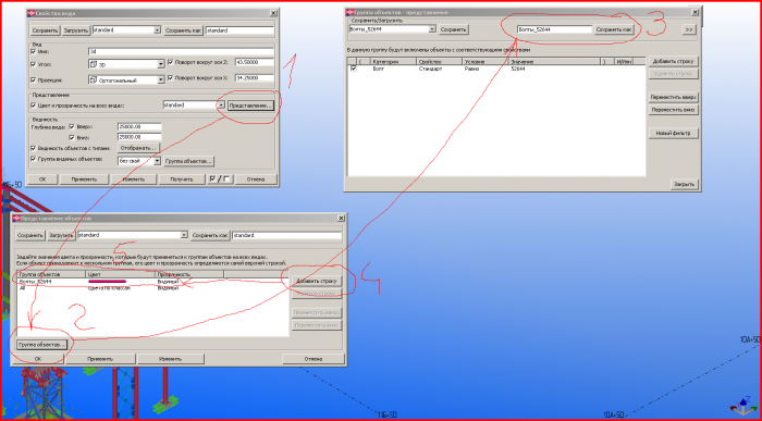

Добрый вечер.

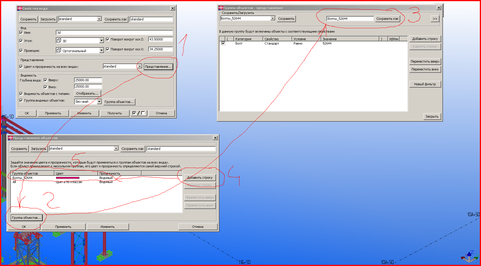

Можете поделиться секретом, как сделать так, чтобы высокопрочные болты отображались в модели другим цветом. Спасибо.
Все понял, попробовал, но почему то, цвета болтов не меняютсяCuPo>I<a писал(а):не знаю понятно или нет - пробуйте
- vladimir_a
- Сообщения: 699
картинки покажиZVU писал(а):Все понял, попробовал, но почему то, цвета болтов не меняютсяCuPo>I<a писал(а):не знаю понятно или нет - пробуйте
Извиняюсь затупил немного, все получилось. Спасибо.vla писал(а):картинки покажиZVU писал(а):Все понял, попробовал, но почему то, цвета болтов не меняютсяCuPo>I<a писал(а):не знаю понятно или нет - пробуйте

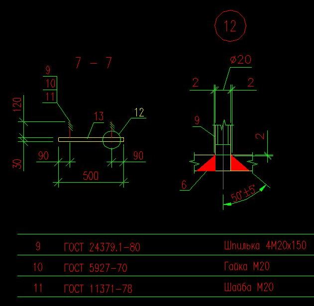

Доброе время суток!Помогите объяснить, как создаются резьбовые шпильки(TS17x64.SP3)?В хелпе и мануале не могу найти достаточной информации. Заранее благодарен!
- vladimir_a
- Сообщения: 699
Здесь только если свой компонент и балкой. Резьбу вырезом другим теломmischa писал(а):Доброе время суток!Помогите объяснить, как создаются резьбовые шпильки(TS17x64.SP3)?В хелпе и мануале не могу найти достаточной информации. Заранее благодарен!
А зачем тогда в редакторе шаблонов (TplEd) есть строка с типом содержимого "резьбовая шпилька".В редакторе нестандартных компонентов тип значений переменной:размер резьбовой шпильки,стандарт ...,длинна.такое ощущение что должна быть стандартная деталь резьбовая шпилька(такая как болт,шайба,гайка)?

Уважаемые форумчане, по расположению болтов Tekla должна выдавать ошибку. Но при проверке на конфликты ошибки нет. В чем проблема?
Неужели никто не знает ответ? Если я что-то не так делаю, то хоть напишите - ДУРАК ))))))) А то неизвестно в каком направлении двигаться )))))))))
диспетчер конфликтов срабатывает на болты
Вот этот диспетчер конфликтов? В строке состояния, после проверки через него, появляется надпись "конфликтов не обнаружено"rka писал(а):диспетчер конфликтов срабатывает на болты
- vladimir_a
- Сообщения: 699
Нет это в настройках
Vla, распиши пожалуйста подробней. Перерыл справку, но ничего подходящего в настройках не нашел.vla писал(а):Нет это в настройках
- vladimir_a
- Сообщения: 699
Ты расстояния между болтами и от края до болта сделай равное или больше 2* диаметр отверстия и ругаться перестанет.
Вопрос не в том что ругаться перестанет, а в том что Tekla вообще у меня не ругается на болты. Даже если я заведомо располагаю их так что они налазят друг на друга. Иначе говоря, я хочу смоделировать ситуацию ошибки в расположении болтов и посмотреть как Tekla найдет эту ошибку...Если же какая-то деталь накладывается на болт, то программа видит это и указывает место. Чертовщина ))))))))vla писал(а):Ты расстояния между болтами и от края до болта сделай равное или больше 2* диаметр отверстия и ругаться перестанет.
- vladimir_a
- Сообщения: 699
Про болты она пишет не через диспетчер конфликтов. А внизу в левом углу что то там про идентификатор и расстояние от края до болта.
Вот теперь все встало на свои места. Спасибо!vla писал(а):Про болты она пишет не через диспетчер конфликтов. А внизу в левом углу что то там про идентификатор и расстояние от края до болта.
Как устранить конфликт в компоненте, когда расстояния от болтов и отверстий до кромки меньше значений по умолчанию для соответствующего компонента?
В настройках показатель расстояния от болта до кромок =2*отв, как говорилось выше, но это не влияет на компонент.
Последний раз редактировалось bdv06 12 окт 2012, 21:43, всего редактировалось 1 раз.
Что то мне не совсем понятен вопрос. Можно немного подробнее что не получается и что нужно получить?bdv06 писал(а):Как устранить конфликт в компоненте, когда расстояния от болтов и отверстий до кромки меньше значений по умолчанию для соответствующего компонента?
Хоть болты разнес в обе стороны и в диспетчере конфликтов текла проблемы не находит, символ компонента желтый!
В строке выводится сообщение: расстояние до кромки болта с идентификатором №... слишком мало. Как это исправить?
Нашел в мануале описание проблемы, но сам додуматься не могу, нужна ваша помощь.
Так, на всякий случай, вы же знаете что прогоны (два разных элемента) крепить в шпальнику(уголок) нужно каждый отдельным комплектом болтов? потому что в чертеже на одном прогоне будет 4 отверстия, одна пара в воздухе, а на втором не будет их вообще... (со времен 16 теклы)bdv06 писал(а):Как устранить конфликт в компоненте, когда расстояния от болтов и отверстий до кромки меньше значений по умолчанию для соответствующего компонента?
Вот это не знал! Можно по-подробнее? Выходит, что этот компонент совсем не подходит для разрезных прогонов с креплением через уголок?Так, на всякий случай, вы же знаете что прогоны (два разных элемента) крепить в шпальнику(уголок) нужно каждый отдельным комплектом болтов? потому что в чертеже на одном прогоне будет 4 отверстия, одна пара в воздухе, а на втором не будет их вообще... (со времен 16 теклы)
поэксперементируйте, в 16 теле точно была такая проблема, теперь у меня привычка разбивать болты.bdv06 писал(а):Вот это не знал! Можно по-подробнее? Выходит, что этот компонент совсем не подходит для разрезных прогонов с креплением через уголок?Так, на всякий случай, вы же знаете что прогоны (два разных элемента) крепить в шпальнику(уголок) нужно каждый отдельным комплектом болтов? потому что в чертеже на одном прогоне будет 4 отверстия, одна пара в воздухе, а на втором не будет их вообще... (со времен 16 теклы)

Анкерный блок
Пожалуйста подскажите, каким элементом из базы лучше всего чертить анкерный блок в монолитном фундаменте, под высокую базу колонны. Помогите ссылкой на урок или просто советом. Спасибо.
Re: Анкерный блок
АрматуройGreen-list писал(а):Пожалуйста подскажите, каким элементом из базы лучше всего чертить анкерный блок в монолитном фундаменте, под высокую базу колонны. Помогите ссылкой на урок или просто советом. Спасибо.

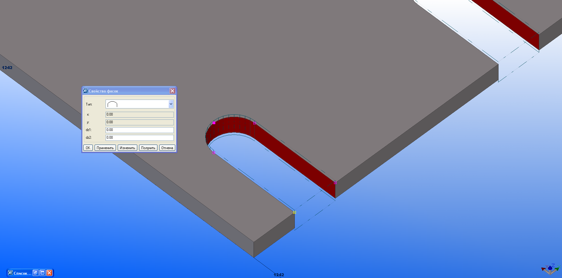

Всем Здравствуйте!
Подскажите как лучше создавать пазы под болты в опорных плитах?
- vladimir_a
- Сообщения: 699
многоугольник или контурная пластина+обрез другой детальюВДИ писал(а):Всем Здравствуйте!
Спасибо.vla писал(а):многоугольник или контурная пластина+обрез другой детальюВДИ писал(а):Всем Здравствуйте!
..вырез многоугольником и фаски(радиус) в углах

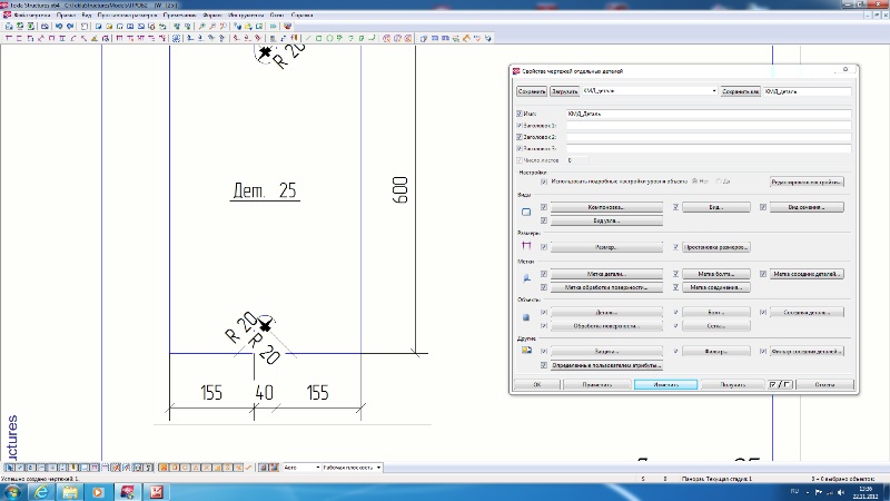

Если делать вырез многоугольником то на чертежах автоматически не образмеривается вырез, надо вручную!!! Хотя если кто знает как это настроить, подскажите. Я эту тему уже поднимал...
Присоединяюсь.pv-maks писал(а):Если делать вырез многоугольником то на чертежах автоматически не образмеривается вырез, надо вручную!!! Хотя если кто знает как это настроить, подскажите. Я эту тему уже поднимал...
При вырезе контурной пластиной,всё вроде получается.Но на чертеже нет межосевых и почемуто два радиуса.
Два радиуса делает потому что у тебя две фаски скругленных. Если делать одну по центру выреза, то и радиус один. Вот что получается автоматически (не откорректированный чертеж): один радиус, длина паза, но дает доп.размер 5мм, для чего не понятно... Просто надо вручную убрать одну размерную точку...ВДИ писал(а):Присоединяюсь.pv-maks писал(а):Если делать вырез многоугольником то на чертежах автоматически не образмеривается вырез, надо вручную!!! Хотя если кто знает как это настроить, подскажите. Я эту тему уже поднимал...
Последний раз редактировалось pv-maks 23 ноя 2012, 09:57, всего редактировалось 1 раз.
Спасибо!pv-maks писал(а):Два выреза делает потому что у тебя две фаски скругленных. Если делать одну по центру выреза, то и радиус один. Вот что получается автоматически (не откорректированный чертеж): один радиус, длина паза, но дает доп.размер 5мм, для чего не понятно... Просто надо вручную убрать одну размерную точку...ВДИ писал(а):Присоединяюсь.pv-maks писал(а):Если делать вырез многоугольником то на чертежах автоматически не образмеривается вырез, надо вручную!!! Хотя если кто знает как это настроить, подскажите. Я эту тему уже поднимал...

Не подскажите, как настроить в длине болта точность? Мне нужно "85", а не "85.0"
Создай шаблон там указываей все что угодно.
И вообще, раздели описане хотя бы на 2-3 строчки. Чтото оно длинное у тебя.
Да меня устраивает стандартное, думал может где-то одно значение поменять и все. Ну шаблон, так шаблон. Спасибо.Таран Д. А. писал(а):Создай шаблон там указываей все что угодно.

С болтами случилась оказия. Отказываются пробивать пакет из 3-х деталей. Все переустанавливал, среду свою из архива (когда все работало) заново ставил. Причем в среде Россия все хорошо. Что может быть?
Причем это случилось и на других компьютерах. Даже если создать новую модель. Эпидемия))
