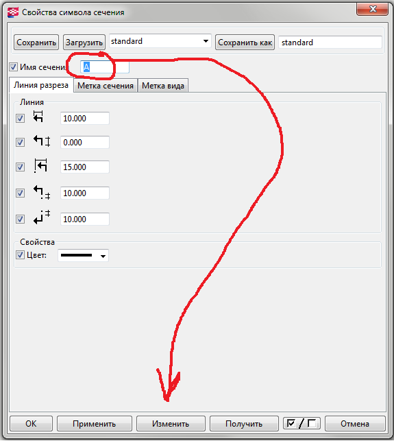

Возник вопрос - при создании разреза, скажем А-А и последующим его удалении далее новый разрез именуется как В-В, С-С и т.д. Можно ли как-то обнулить этот счетчик, а то разрезы типа W-W смущают сотрудников
Re: Обнуление разрезов на чертежах Tekla Structures
Имя разреза не заблокировано. Поменяй на любое.
И вообще по хорошему там должны быть цифры 1-1 2-3 и т.д. а не буквы.
[attachment=0]temp.png[/attachment]
Ну это понятно, вручную проблем нет менять. Просто когда разрез В-В, скажем, использовался и запоролся, то на него уже выходить нужно только вручную. Но это в принципе не проблема, поменять десяток разрезов на чертеже не сложно, да
возможно ли как-то задать, чтобы автоматически сначала шли не буквы, а цифры
ведь текла сначала заканчивает весь алфавит, а потом проставляет циферные сечения
использовать шрифт, в котором только цифры
В обновление KMD_RUS уже включено
