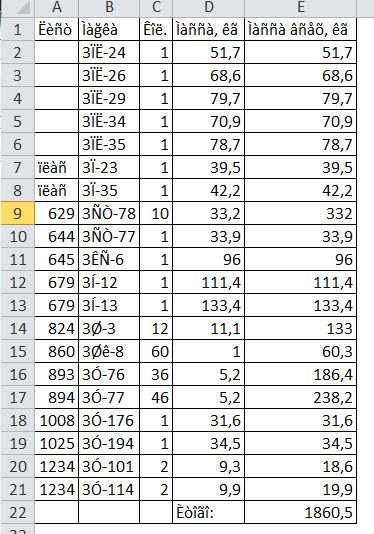

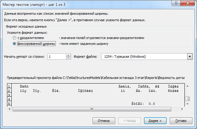

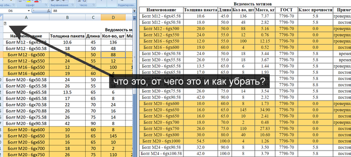

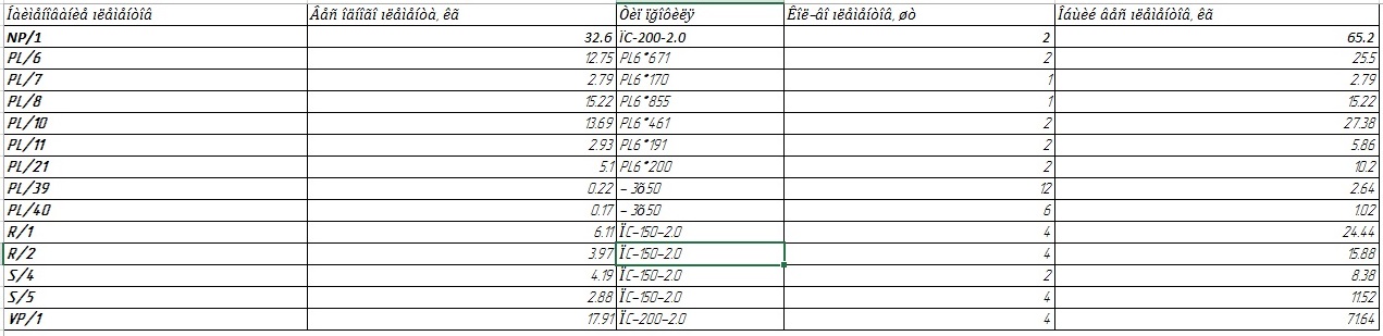

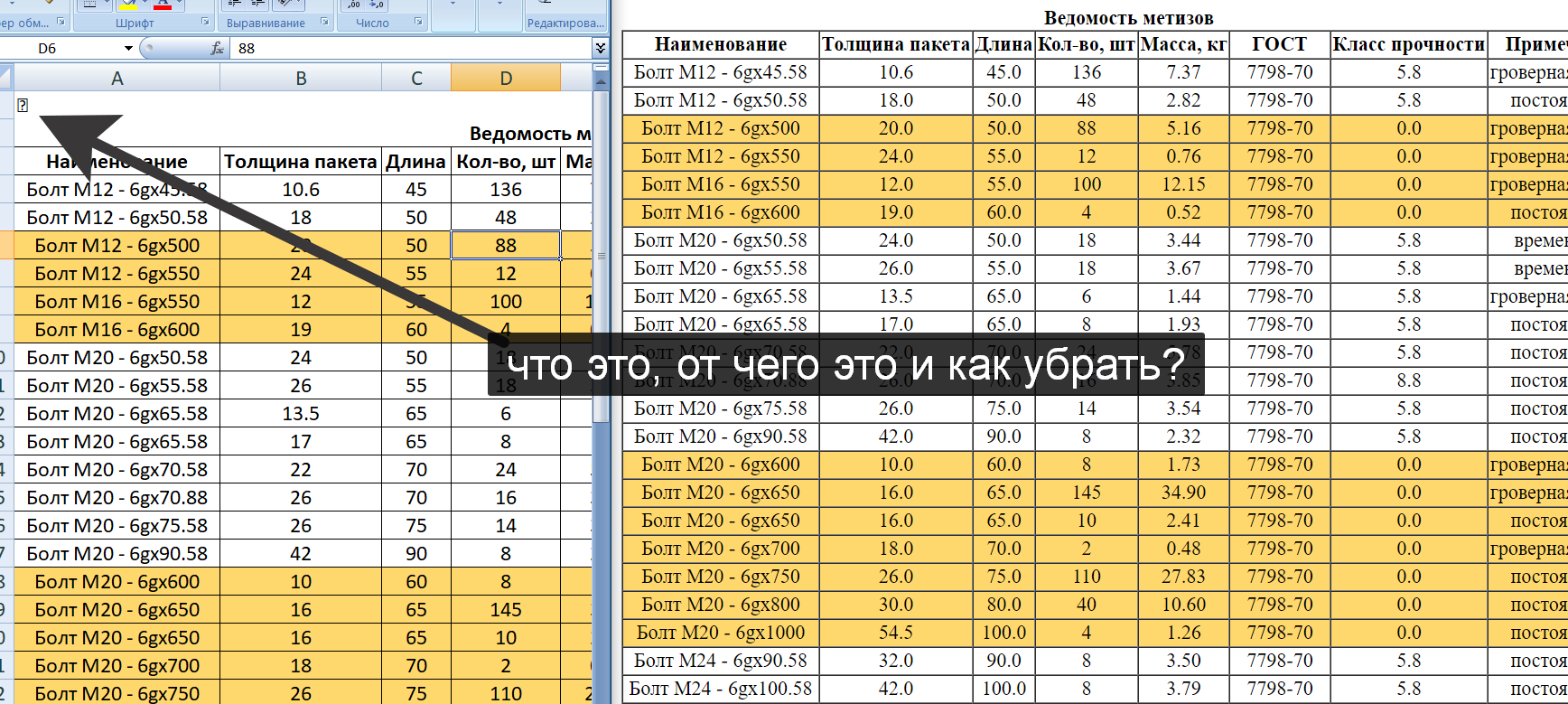

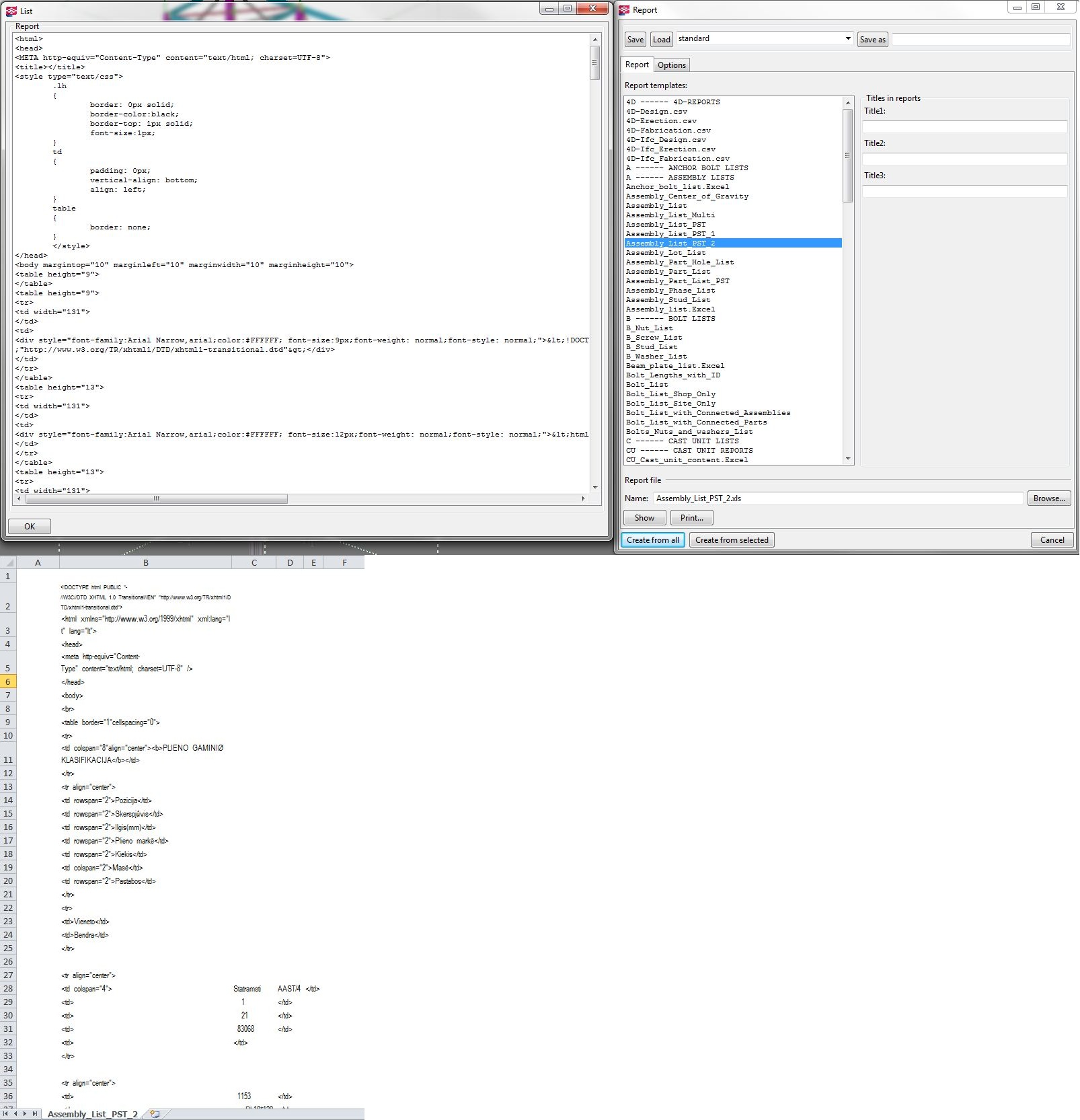

Excel почти во всех случаях выдает текст как на скрине 1. Бывают приятные исключения какие-нибудь отчеты получаются нормально, один участок получается, 5 других нет. Модель одна, а результат разный. Когда открываю из excel отчет в формате "xsr" предлагает
турецкую windows см. скрин 2. Из-за этого отчеты в excel не пользуются популярностью

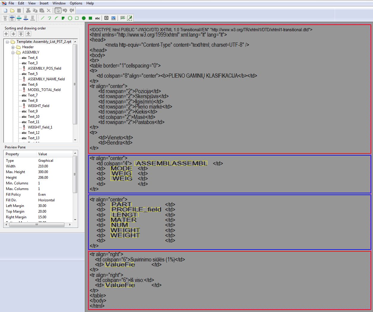

Re: Создание отчетов Excel в Tekla Structures *.XLS

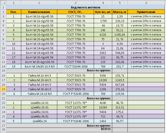

Мы не экспортируем в EXCEL.
Мы пишем сразу отчет в понятном EXCEL формате (на чистом HTML).
Так как EXCEL является редактором таблиц, а ХТМЛ это язык разметки таблиц, то эксел запросто открывает файлы написанные на ХТМЛ.
Собственно текст в отчете примерно такой:
Если что-то не понятно пишите.
Постараюсь ответить.

_
шаблон отчетов по метизам примерно по форме:

Здраствуйте,
У меня возникло пару вопросов.
1. Если я делаю шаблоны в среде TplEd, то как зафиксировать положение текста и картинок в таблице?В Excel получаю что все идет подряд, независимо от того куда вставляю текст в среде редактора.
2. Каким образом HTML код импортировать в Теклу? Ведь там все файлы написаны языком Теклы..
Спасибо за ответы.
Спасибо за ответы.
все переменные (значения) на текловском языке
все что относится к html (разметка и пр.) - текстом

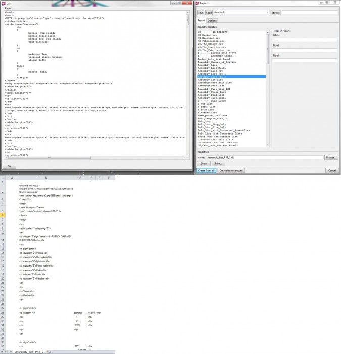

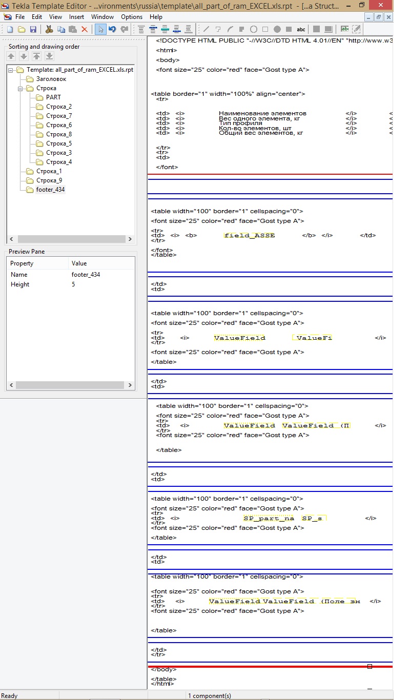

Здраствуйте,
Весь день сижу, не понимаю в чем проблема, на HTML генерирует таблицу, но когда пишу код в Текле, ничего не получается. Наверное, я что-то делаю не так.
Помогите, пожалуйста, разобраться.
Хороший код.
Непонял что не работает?
Вот, что я получаю:Таран Д. А. писал(а):Хороший код.
Обрати внимание как называется файл у меня в очете.
Сделай так же расширение файла одно и другое через точку. КЗЕ откинется само останется только XLS
Ну или можно руками переиментвать текстовик в XLS
подскажите, как можно сделать, чтобы в отчетах из теклы в эксель разделителем десятичных числе была бы не точка, а запятая?
проблема в том, что при открытии через эксель отчета он понимает некоторые комбинации чисел как даты и вместо 4.5 пишет 04.май
можно конечно в экселе поменять в параметрах разделитель целой и дробной части на точку, тогда всё нормально, но хотелось бы сразу по-нормальному получать результат
Что-то недопонимаю, вы каждую отдельную строчку вставляете как новый текст, или как-то автоматизируете процесс?Таран Д. А. писал(а):Arvydas писал(а):Здраствуйте,
Спасибо за ответы.
два плюс два равно четыре
Создается просто текстовый файл. Просто мы генерируем текст в html форме. Так получилось что эксель их тоже понимает текстового файла мы автоматом меняем расширение на экселевское. И эксель принимает его как родной.AlexanderB писал(а):Что-то недопонимаю, вы каждую отдельную строчку вставляете как новый текст, или как-то автоматизируете процесс?Таран Д. А. писал(а):Arvydas писал(а):Здраствуйте,
Спасибо за ответы.
- AlexanderB
- Сообщения: 27
- Регистрация: 08 май 2013, 11:46
- Откуда: Пермь
Простите, я имею в виду непосредственно в редактор шаблонов код как заносите? Как видно из вашего принтскрина, поля (искомые атрибуты) вставлены как "поле значения", о чем говорят желтые рамочки. Все остально, надо полагать, как текст. Если вносить весь код как текст, то это может оказаться несколько заморочно, так вот об этом и вопрос.Таран Д. А. писал(а):Создается просто текстовый файл. Просто мы генерируем текст в html форме. Так получилось что эксель их тоже понимает текстового файла мы автоматом меняем расширение на экселевское. И эксель принимает его как родной.AlexanderB писал(а): Что-то недопонимаю, вы каждую отдельную строчку вставляете как новый текст, или как-то автоматизируете процесс?
они каждую строчку вставляют руками. в редакторе шаблонов фиг че автоматизируешь

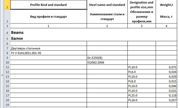

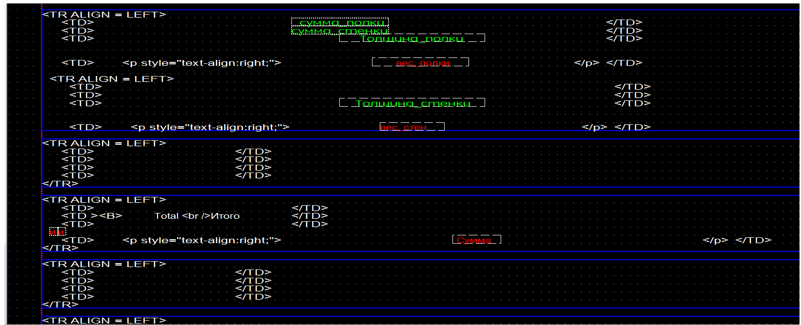

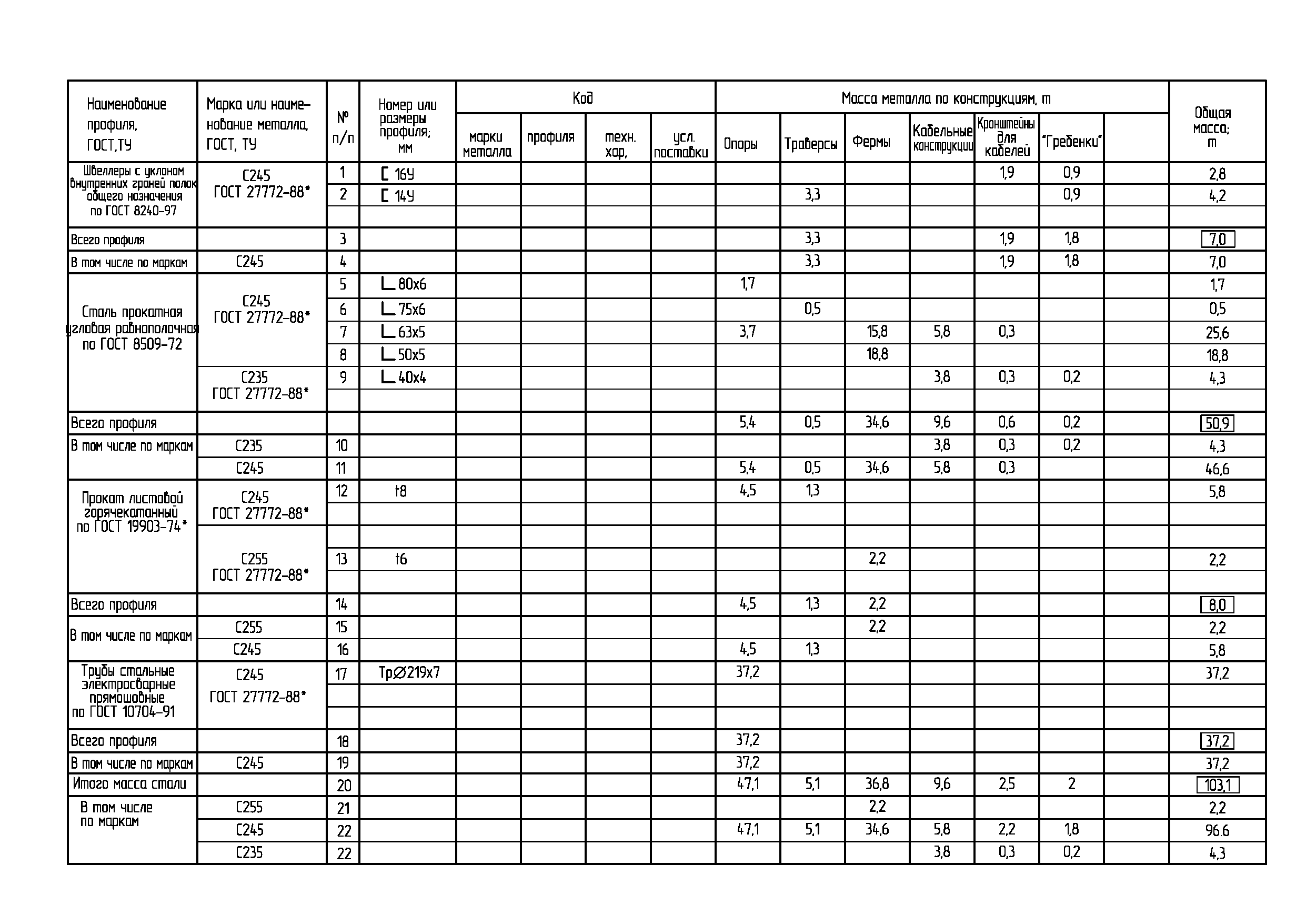

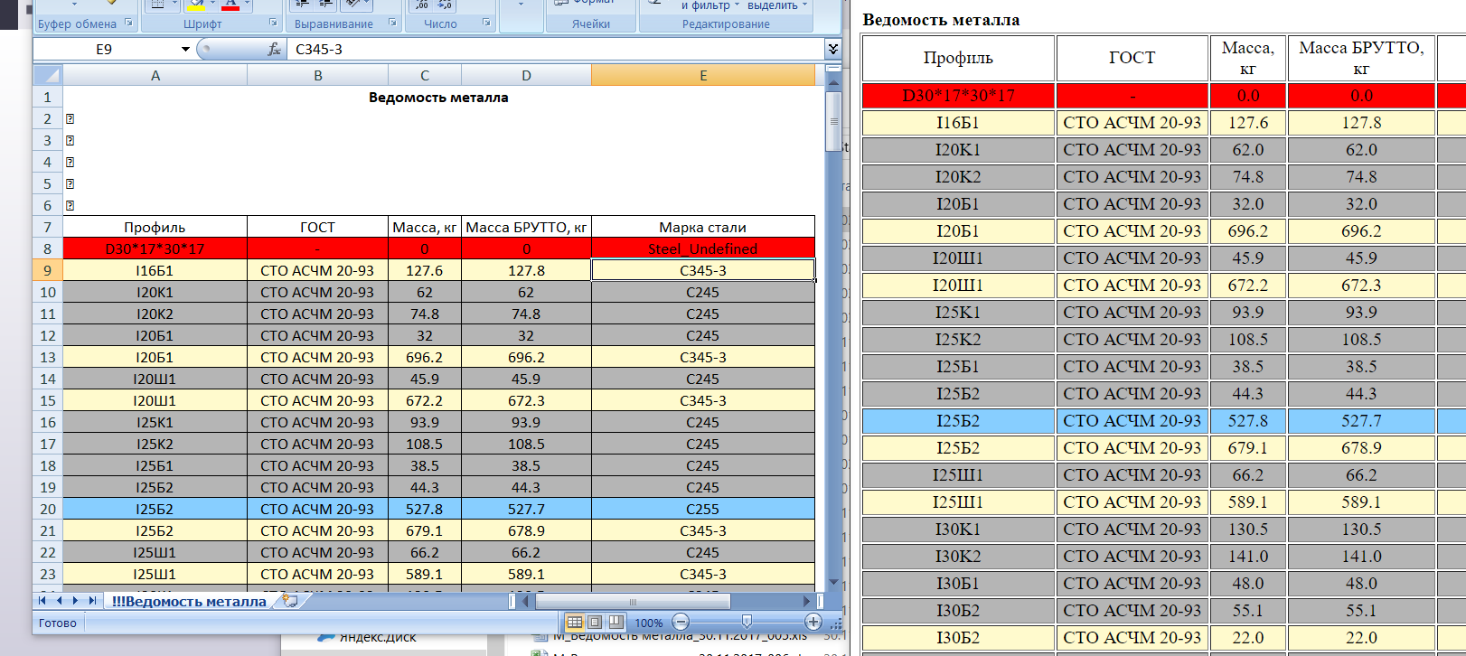

Уважаемые коллеги!
Подскажите, если кто сталкивался!
Есть задача, чтобы прокатные двутавры подсчитывались в технической спецификации металла как сварные, т.е. разбивались по листам. Удалось получить чтобы выводилась толщина полок и стенки, а также их вес. Но вес получается путем задания ниже приведенных формул. После вывода репортом всех данных не удается объеденить одинаковые толщины листов.
Чтобы решить эти задачи возникают следующие вопросы:
1. Как можно объеденить одинаковые толщины одного поля значения, если по условию задано чтобы с ними выводились “PL”(в условии строки стоит «объеденить»)?
2. Как можно объеденить одинаковые толщины разных полей значений?(поле вывода толщины стенки и толщины полки)
3. Как можно сложить вес одинаковых толщин?
4. Как сложить вес всех полей значений, при условии что вес получен не с детали а путем ввода формулы подсчета?
Буду очень признателен, если кто поделится опытом!!!
Подсчет сварного двутавра.
Толщина стенки:
if (GetValue("NAME")=="Сварной")then "PL"+(GetValue("PROFILE.WEB_THICKNESS")) else "" endif
Вес полки (2шт):
if (GetValue("NAME")=="Сварной") then(GetValue("PROFILE.FLANGE_THICKNESS")*GetValue("PROFILE.WIDTH")*GetValue("LENGTH")*0.00000000785*2) else "" endif
Вес стенки:
if (GetValue("NAME")=="Сварной") then ((GetValue("PROFILE.HEIGHT")-GetValue("PROFILE.FLANGE_THICKNESS")-GetValue("PROFILE.FLANGE_THICKNESS"))*GetValue("PROFILE.WEB_THICKNESS")*GetValue("LENGTH")*0.00000000785) else "" endif
Толщина стенки:
Вес полки (2шт):
Вес стенки:
Эту задачу решил CuPo>I<a
В ихней ТСС это работает.
ну...не я один100k писал(а):Эту задачу решил CuPo>I<a

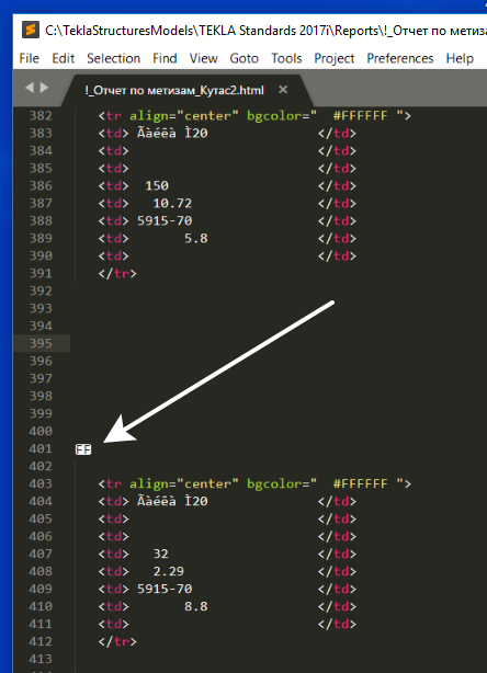

Написал шаблон который выводит количество деталей в в соответствии с полем USERDEFINED.USER_FIELD_1. Т. е. у каждой детали своё число в этом поле и при подсчёте количества деталей складываются значения этих полей. И всё работает хорошо. Но по какой то причине когда большое количество деталей (относительно большое, около 20) в отчёте слетают шрифты. Как это побороть?
Проблему решил сам .... если кому интересно, то надо открыть в Notepad ++ и сменить кодировку на ту что выставлена в excel

В формруемом вами HTML файле, выставить нужную кодировку не судьба?

Шаблон простой:
Давно хочу спросить. У меня в отчётах, всегда по-разному, (зависит от кол-ва запрашиваемых элементов), всплывает вот такой знак вопроса. Именно в этом месте. В любой версии excel. В коде ничего лишнего не вижу, если вернуть .html, то в браузере всё ок. Даже идей нет, всегда приходится вручную удалять эту строчку. Или несколько строк. А иногда все ок и ничего редактировать не нужно. Не отловил причину. В приложении прикрепил шаблон на метизы на базе топинженеровского.
Код: Выделить всё
Это конец страницы. Файл - шаблон - страница - "высота" - количество строк отчета на одну страницу.. между ними вставляется данный символ. Т.к. он "выпадает" из html разметки, то excel их собирает сверху таблицы. Попробуйте "999999"pavelkutas писал(а): ↑11 мар 2018, 19:56Давно хочу спросить. У меня в отчётах, всегда по-разному, (зависит от кол-ва запрашиваемых элементов), всплывает вот такой знак вопроса. Именно в этом месте. В любой версии excel. В коде ничего лишнего не вижу, если вернуть .html, то в браузере всё ок. Даже идей нет, всегда приходится вручную удалять эту строчку. Или несколько строк. А иногда все ок и ничего редактировать не нужно. Не отловил причину. В приложении прикрепил шаблон на метизы на базе топинженеровского.
все эти годы... все было так просто))) Спасибо!
Хотя если через редактор смотреть, то можно увидеть что-то необычное:
а как это можно было диагностировать? Где-то это прописано? Или как увидеть этот символ? В html разметке-то его нет. Как до этого дошли?Т.к. он "выпадает" из html разметки, то excel их собирает сверху таблицы
опытным путём мучительных поисковpavelkutas писал(а): ↑12 мар 2018, 16:34а как это можно было диагностировать? Где-то это прописано? Или как увидеть этот символ? В html разметке-то его нет. Как до этого дошли?![]()
