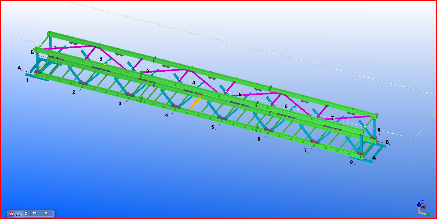

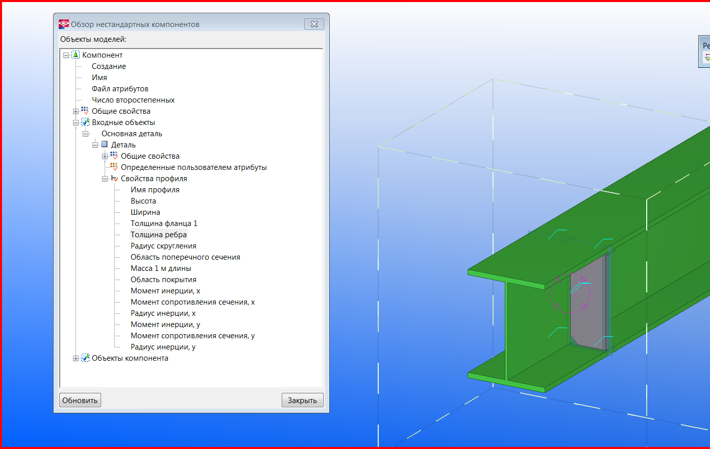

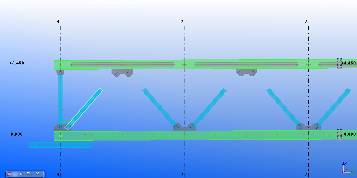

Люди добрые помогите! Создал раскос фермы в виде пользовательского компонента "деталь". По прошествии определенного времени компонент перестал работать, т.е. строится не нужной мне длины, а на момент создания компонента( это 3000 мм) мне нужно 4500мм. И еще заметил данное только в этой модели. в новой все работает замечательно.

закрыть открыть проект пробывал? перезапуск теклы самой? перезагрузка? У меня тоже таки глюки часто. Пользую TS 17.3 x64. Но глюки были и на х32 версии

все пробовал. если компонент пересохраняю под новым именем, то работает. Вот если бы можно было компонент заменить в модели, то счастье мне было бы
, но как?
Re: Отказы пользовательских компонентов Tekla Structures
У тебя используется инструмент подгонка.
Она отрезает деталь со стороны где осталось менее 50% тела балки.
Так как твой компонент создан на 3000 мм потом изменил параметры на 8000. Подгонка отрезает теперь с другой стороны.. обе подгонки сразу.. то есть остается только исходное тело.

нет нет отрезал другой деталью. и если начинаю новый вставлять в этой модели то только 3000мм. Если под новым именем этот компонент сохраняю то тогда нормально работает. Интересно, а можно ли эти компоненты в модели заменить на компоненты с новыми именами?
Скорее всего дело в том что ты соединяешь компонентом деталь 1 с деталью 2, при этом деталь 2 уже является частью другого компонента.
Пример: Сварная балка является компонентом ”Деталь” ты создаешь соединение между связью и деталью сварной балки.
При этом когда ты обновишь компонент “Деталь” она же сварной двутавр, то компонент которым ты прикрепил связь исчезнет.
Это связанно с тем что при обновлении детали сварного двутавра удаляются и перестраиваются заново.
В момент удаления “обновления двутавра” временно отсутствует основная деталь соединения связи. Именно поэтому он и исчезает. Все логично.
Выход: Разбивать компонент перед тем как присоединять другие компоненты.

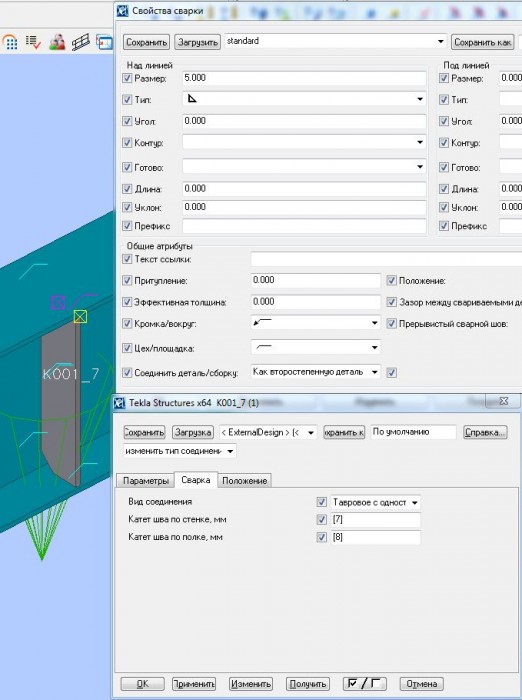

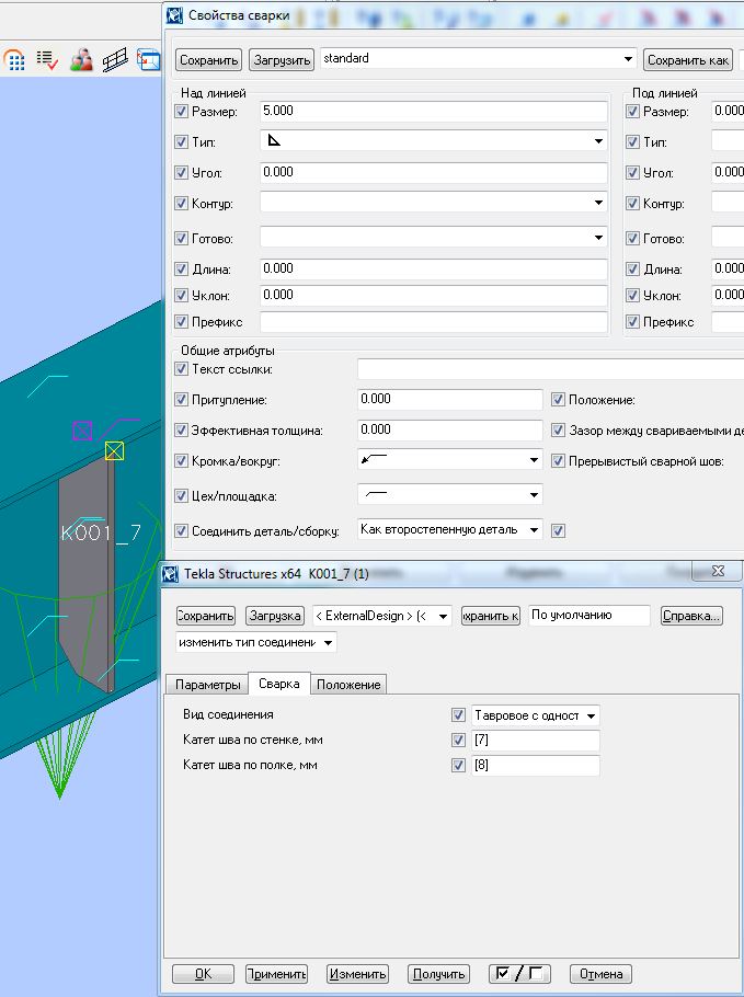

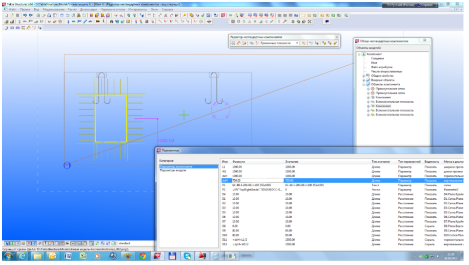

Добрый день!
Сталнулся с такой проблемой: ставлю пользовательский компонент! Некоторые параметры в компоненте определяются автоматически (например: катет шва сварки по тепловложению).
При простановке компонента впервый раз...все параметры отображаются правильно и соответсвуют тому что стоит внатуре.
Но с течением времени, когда заходишь в компонент...то параметры (они стоят в квадратных скобках) показывают одно значение, а в натуре другие.
После переназначения каких либо условий, компонент начинает показывать правильно.
Как решить данную проблему? Кто-нибудь с этим сталкивался?
а ты удали значение и нажми получить
Да, если удалить значения которые не верны, потом нажать на компоненте изменить, а потом...получить, то можно увидеть правильные значения.vla писал(а):а ты удали значение и нажми получить
Но это как то ..."криво".
Хотелось бы видеть верные значения при выборе св-в компоненты. Соответственно пересчет при открытии этих св-в.

Ставлю компонент первый раз..символ компонента "зеленый"!
Нажимаю в св-вах клмпонента изменить..символ сразу становится "желтым"! (Все параметры те же)
В чем дело; кто с таким сталкивался?

Встречал такое. Как правело боты просто ошибку не сразу дают а только после обновления компонента. Скорее всего нет 2 диаметра от края пластины либо от головки болта слишком близко находятся пластины. Для исправления уменьшим требования теклы до 1.5 диаметра болта до соседней детали или края пластины. Менять в параметрах (не расширенных)pdimav писал(а):Ставлю компонент первый раз..символ компонента "зеленый"!

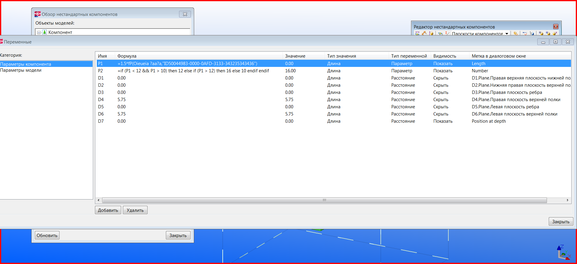

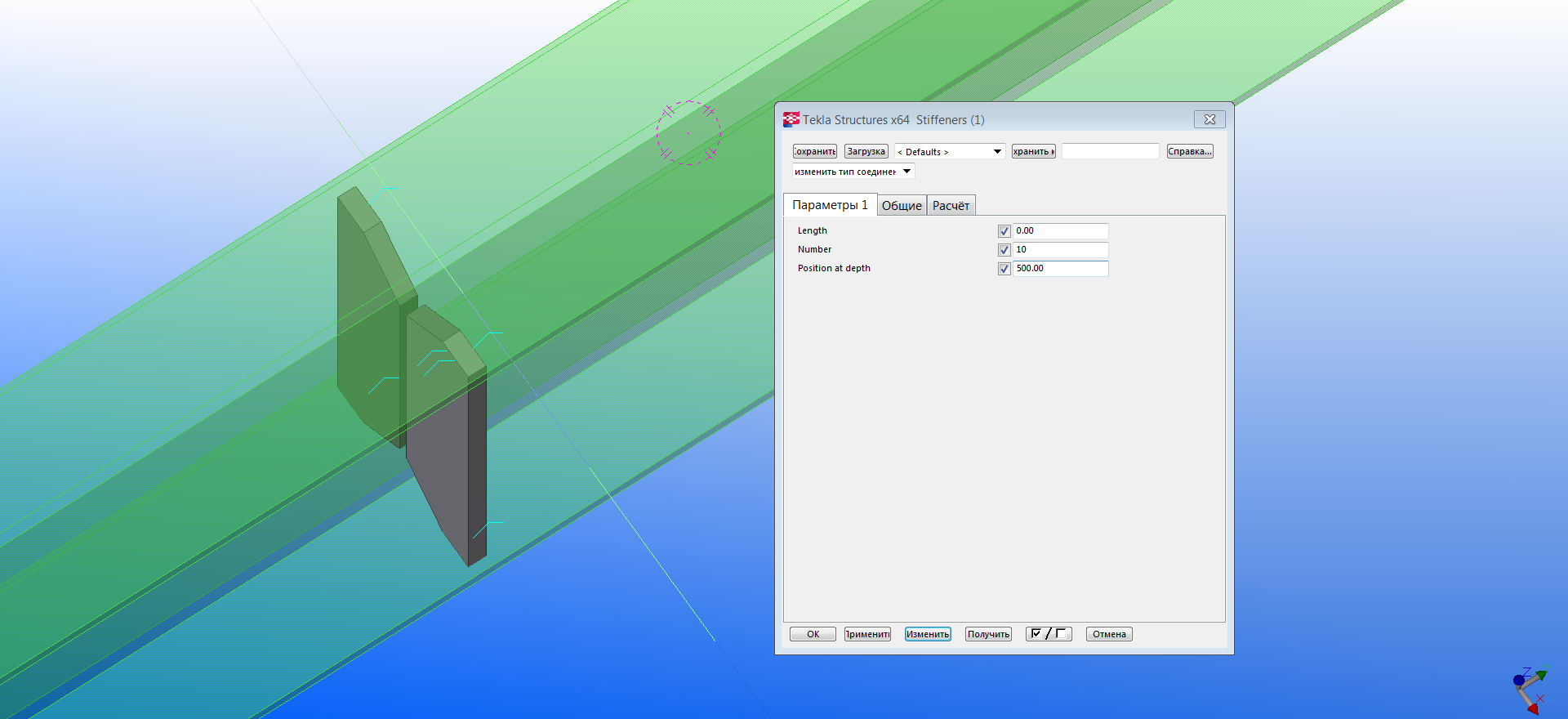

Возникла проблема с кодировкой (шрифтами?) в текле. Копирую линк толщ.ребра балки, чтобы подставить в формулу переменной. В результате вместо ссылки на профиль - набор нечитаемых символов.
В результате знач. перем. не вычисляется. Сталкивался кто-нибудь с подобным?
Копируй на др языкеbdv06 писал(а):Возникла проблема с кодировкой (шрифтами?) в текле. Копирую линк толщ.ребра балки, чтобы подставить в формулу переменной. В результате вместо ссылки на профиль - набор нечитаемых символов.
Спасибо! В рус. раскладке все норм. Сорри за бестолковость, не могу настроить. Когда тестирую в редакторе компонентов все переменные работают. Но в модели, толщина пластины задается только напрямую в параметрах компонента (Number), т.е не синхронизируется с вычесленной переменной. Можно ли их как-то синхронизировать, чтобы в параметрах (Number) стояло вычесленное значение толщ.пластины?
создавай формулы, так же как и в редакторе шаблонов

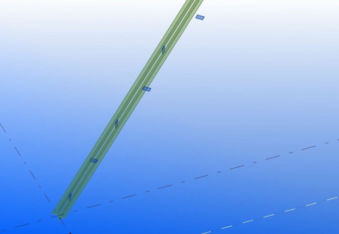

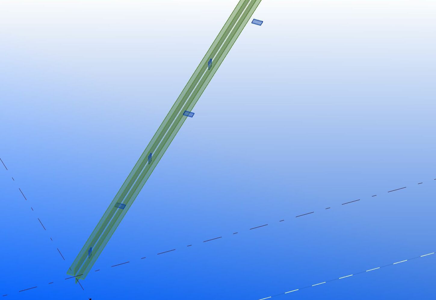

Здравствуйте!
Подскажите пожалуйста, кто пользуется пользовательским компонентом "Элемент решетки фермы", может сталкивался с такой проблемой:
При построении связи крестового сечения сухари в одном из направлений сбиваются в сторону, но стоит зайти в редактирование компонента и пересохранить его, или заново импортировать (с обновлением), и они становятся на место.
В чем может быть проблема?
я там мог забыть точки одного из массивов привязать:)
у себя по-моему исправлял
Так они по очереди, то горизонтальные сухари, то вертикальные слетают.
вполне возможно что "не так" привязал и привязки не обновляются. я другой сейчас компонент начал делать, там уголки уже смещаются относительно опорной линии (это в чертежах можно использовать для привязки к осям), шаг между сухарями задается в зависимости от размера углока. но не сделал крестовое сечение в нем и оформление не сделал. есть желание могу в таком виде скинуть
