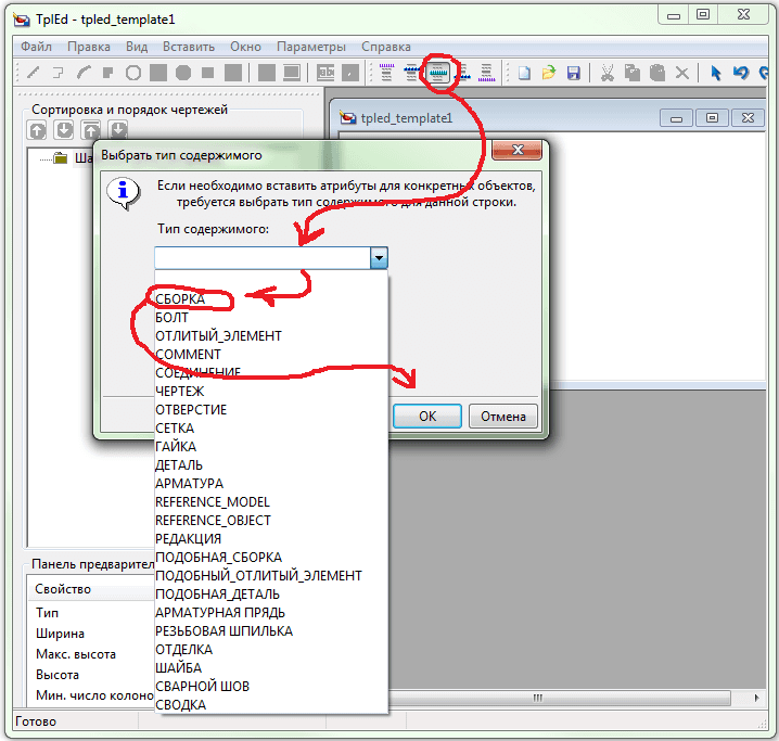

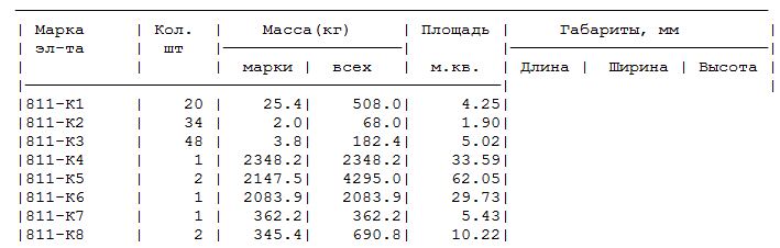

Здравствуйте.
Помоги создать отчет такого вида. Все сделано, кроме строк, где должны быть габариты сборок. Какие функции надо использовать? И возможно ли такое?) Спасибо.
Re: Создание текстовых отчетов Tekla Structures *.RPT
Да такое можно сделать. У каждой сборки есть свои габариты. Список переменных есть в дереве доступных переменных в самом редакторе.
Обратите внимание чтобы все переменные находились внутри цикла сборки.
Если переменные находятся не в цикле сборки то надо указывать как класс так и метод разделяя их точкой.
Спасибо, все получилось.

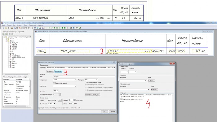

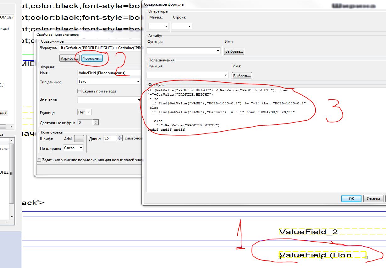

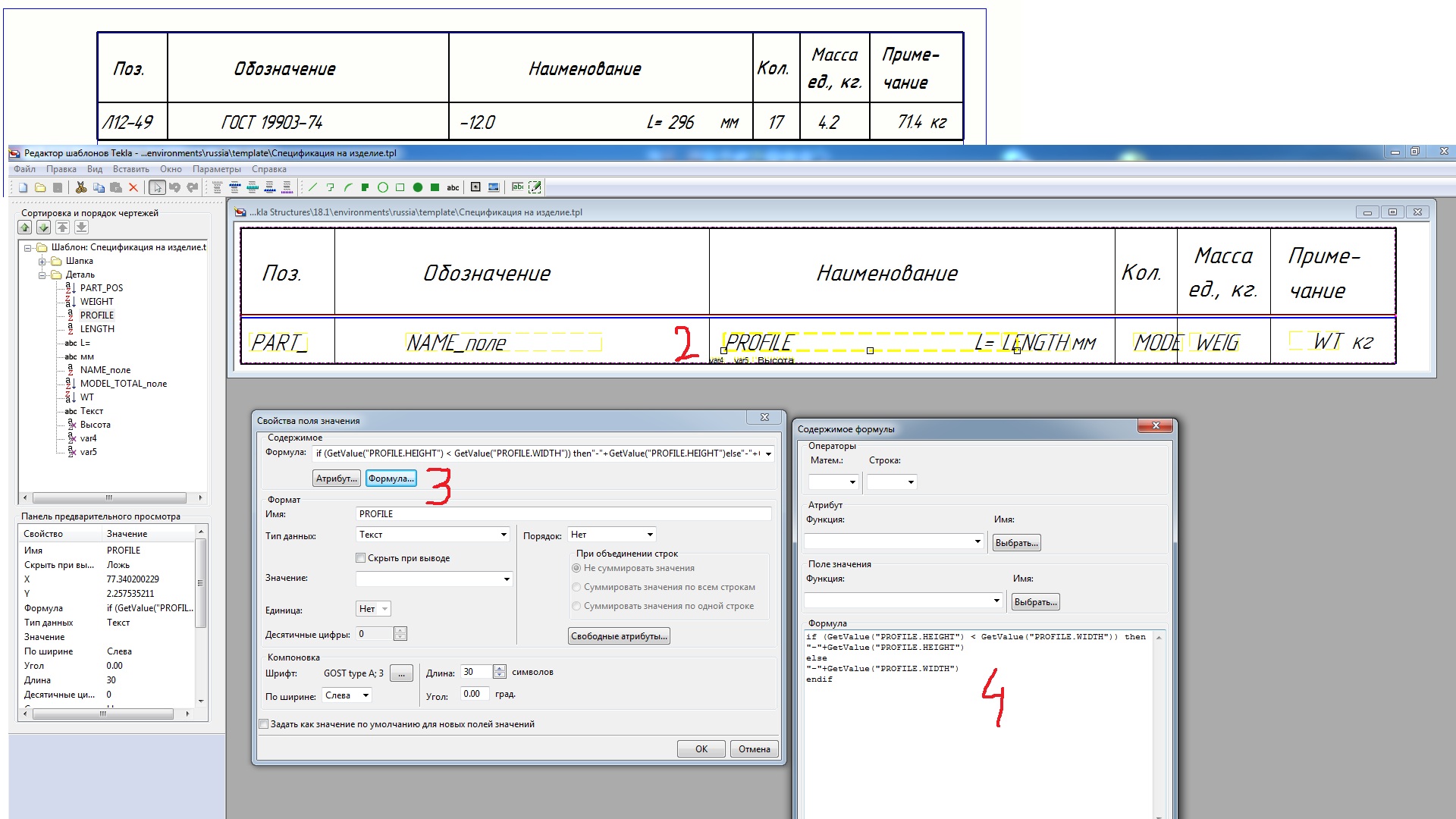

Скажите,а как заменить текловское обозначение Pl на более привычное обозначение пластины "-"?
if (GetValue("PROFILE.HEIGHT") < GetValue("PROFILE.WIDTH")) then
"-"+GetValue("PROFILE.HEIGHT")
else
"-"+GetValue("PROFILE.WIDTH")
endif
else
endif
Айдар,спасибо,а куда этот шаблончик вставить?
1.в шаблоне ставишь поле значения, счелкаешь 2 раза на нем
2.Жми формула
3.Поле для прописи формул – туда и забиваешь;)
2.Жми формула

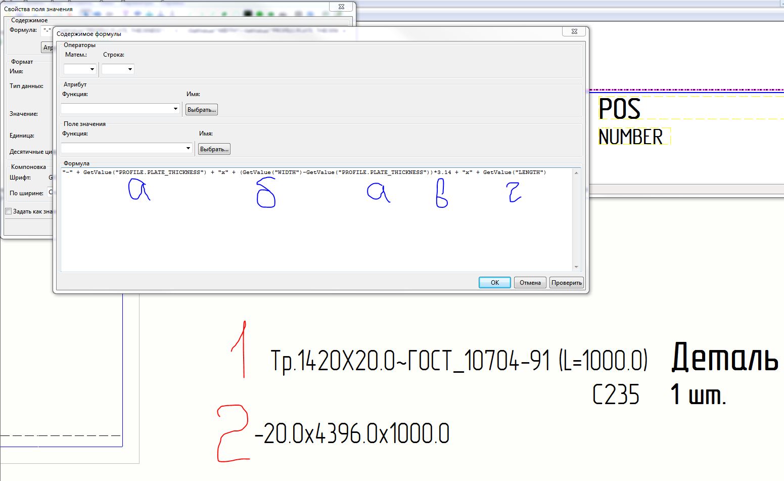

О,супер,спасибо!может и с обозначением трубы поможешь?)))
Вообщем по вопросу с трубой можно так:
1.Оригинальный профиль
2.Что дает формула
А. толщина стенки
Б. ширина профиля т.е. диаметр!
В. значение "Пи"
Г. длина
Тип данных: "Текст"
2.Что дает формула
А. толщина стенки
В. значение "Пи"
Г. длина
Тип данных: "Текст"

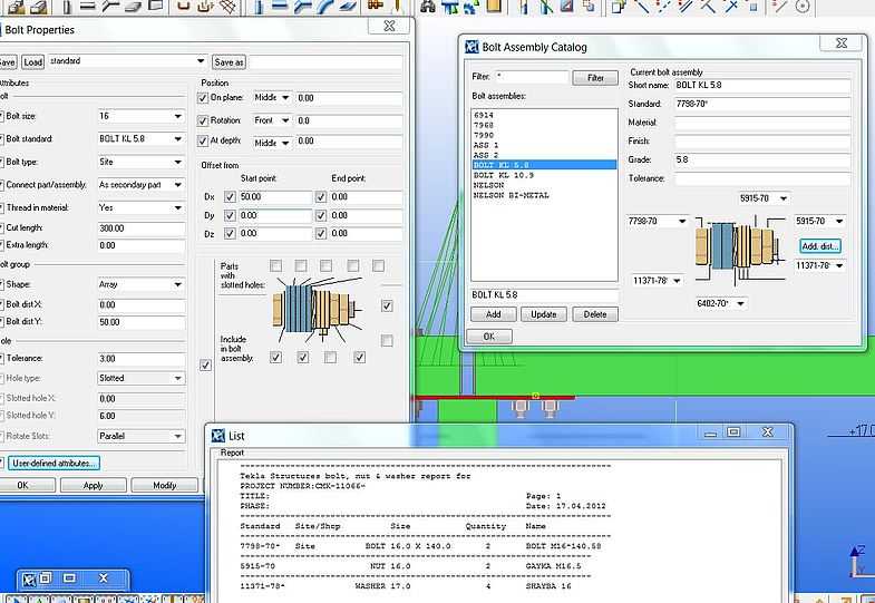

Отчетом по болтам разрерзные шайбы воспринимаются как и обычные (количество их складывается). Можно ли сделать чтобы они шли отдельной строкой?
можно! в твоем случае трудно сказать в чем именно проблема, не увидев сам шаблон, м.б. не хватает сортировки в значении стандарт
Сортировка есть. Шаблон стандартный. На всякий случай проверил в разных средах - результат один.Айдар писал(а):можно! в твоем случае трудно сказать в чем именно проблема, не увидев сам шаблон, м.б. не хватает сортировки в значении стандарт
Разрезную шайбу отказывается выбирать в отчет. Даже если на болте толька одна разрезная шайба - в отчете стандарт выбирает для обычных шайб.

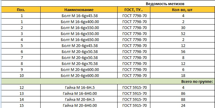

Здравствуйте!
Возникла такая проблема, создал ведомость метизов, и непонятно откуда появились болты длиной 400-600 мм. Клас болта отображается как 00. Что это может быть?
- vladimir_a
- Сообщения: 699
так выдели болты М16 М20 и поставь класс прочности 5.8. у тебя там нули походу стоят)
Выбири класс прочности. По умолчанию его задать нельзя. О ставит "00"Андрей Мисюра писал(а):Здравствуйте!
Спасибо, уже разобрался.

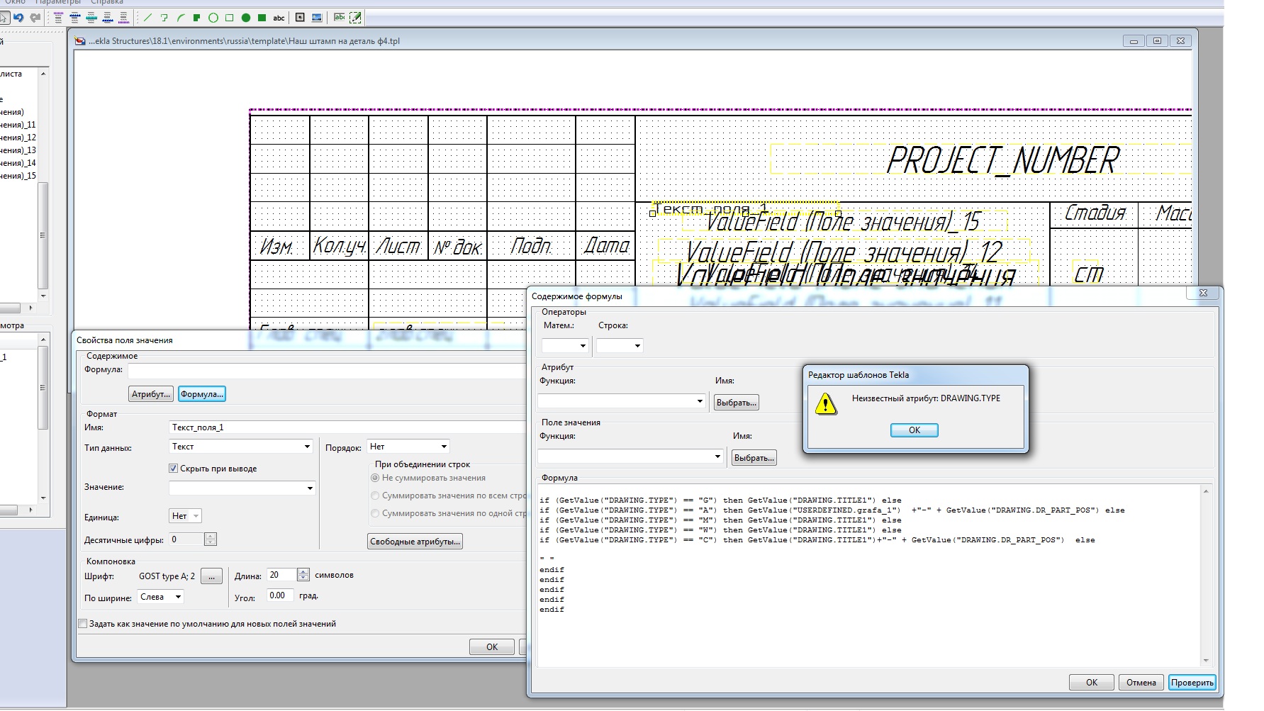

а кто нибудь генерировал рамку со штампом строительным формата А4 в отчете HTML? ...может подкините?;)
Не делали но можно сделать это дело 5 минутpdimav писал(а):а кто нибудь генерировал рамку со штампом строительным формата А4 в отчете HTML? ...может подкините?;)

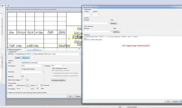

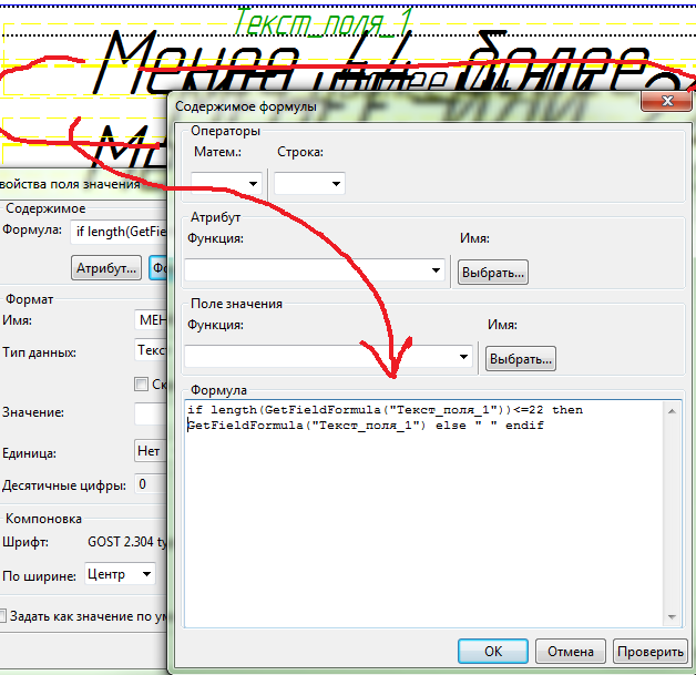

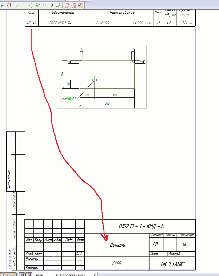

Дмитрий, а могли бы помочь сделать шаблончик HMTL с рамкой и штампов для формата А4 !?Таран Д. А. писал(а):Не делали но можно сделать это дело 5 минутpdimav писал(а):а кто нибудь генерировал рамку со штампом строительным формата А4 в отчете HTML? ...может подкините?;)
Вообще суть темы..генерация текстового отчета с вставкой его в чертеж(рамка со штампом чертежа)!
Может есть смысл смотреть на другой принцип решения поставленной задачи?

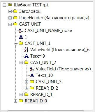

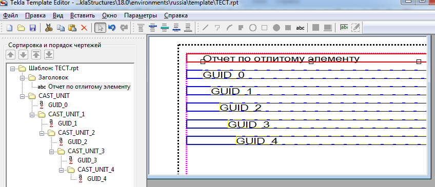

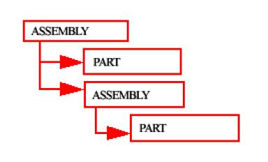

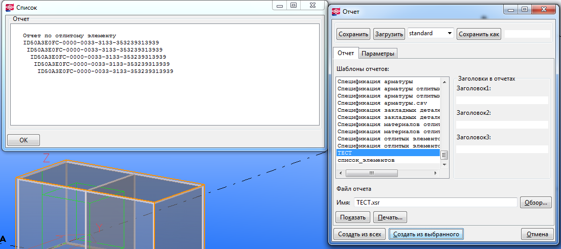

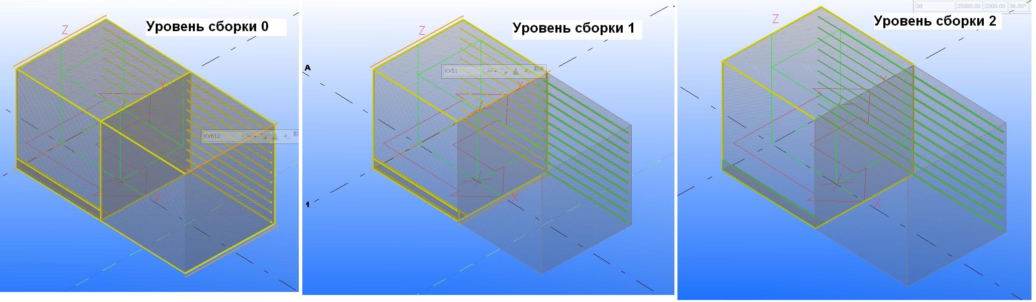

Подскажите, пожалуйста кто в курсе! Почему с помощью атрибута GetValue("CONNECTED_ASSEMBLIES") не выводится значение, когда марка к которой крепится марка и прикрепляемая марка имеют одинкаковый номер позиции???
Согласно "Руководство по работе и шаблонами и отчетами",для получения отчетов многоуровневых сборок нужно пользоваться структорой:см.Вложения.Для сборок работает.А для отчетов арматуры из многоуровневых отлитых элементов не очень. Из стандартных отченов для арматуры выяснил что строку арматура нужно ложить в папку детали.У меня такая структура работает только для 2-х уровневого отлитого элемента,а для трех уровневого никак.Т.е. не получается отчет для сборки 0 уровня.Помогите Очень нужно.и именно трехуровневая модель отлитого элемента.
Еще раз здравствуйте!Сегодня попросил помочь разобраться в данном вопросе коллегу с работы(неплохо разбирающийся в языках программирования и запросах в базу данных ). В итоге убили пару-тройку часиков, и выяснили тот факт.что не получается запросить отлитый элемент входящий в состав отлитого элемента.По глобальному идентификатору видно, что внутри "себя" он видит только "себя", не зависимо от уровня сборки.mischa писал(а):Согласно "Руководство по работе и шаблонами и отчетами",для получения отчетов многоуровневых сборок нужно пользоваться структорой:см.Вложения.Для сборок работает.А для отчетов арматуры из многоуровневых отлитых элементов не очень. Из стандартных отченов для арматуры выяснил что строку арматура нужно ложить в папку детали.У меня такая структура работает только для 2-х уровневого отлитого элемента,а для трех уровневого никак.Т.е. не получается отчет для сборки 0 уровня.Помогите Очень нужно.и именно трехуровневая модель отлитого элемента.
Если Создать отчет из всех то увидим, что вложенные элементы существуют в модели.?!Пожалуйста помогите решить данную проблему!Очень нужно!Необходимо!

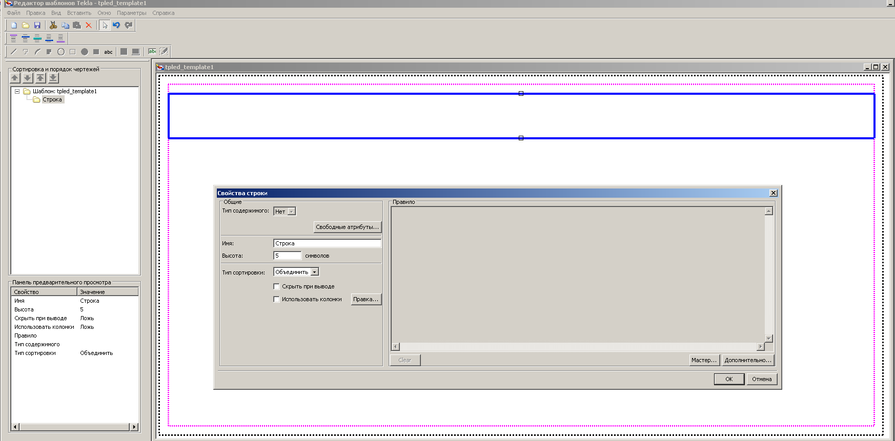

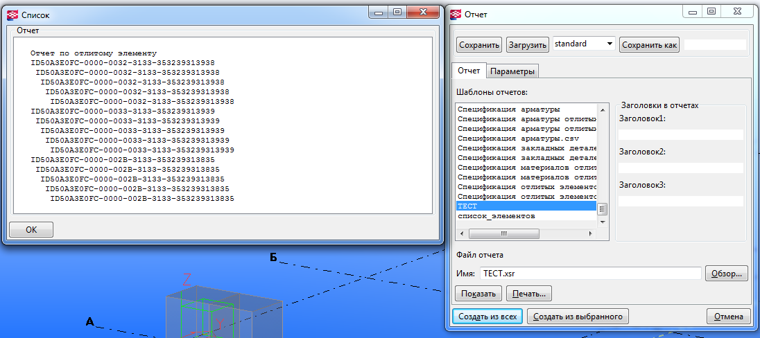

Обнаружили проблему при создании нового текстового отчёта. Не удаётся назначить тип для строки, поскольку эта опция недоступна.
Проблема только в KMD_RUS, в других средах такого нет
Кто-нибудь сталкивался?
Дай скрин хотьBuilder писал(а):Обнаружили проблему при создании нового текстового отчёта. Не удаётся назначить тип для строки, поскольку эта опция недоступна.
У меня все работает.
Скинь сам отчет. Я попробую у себя.

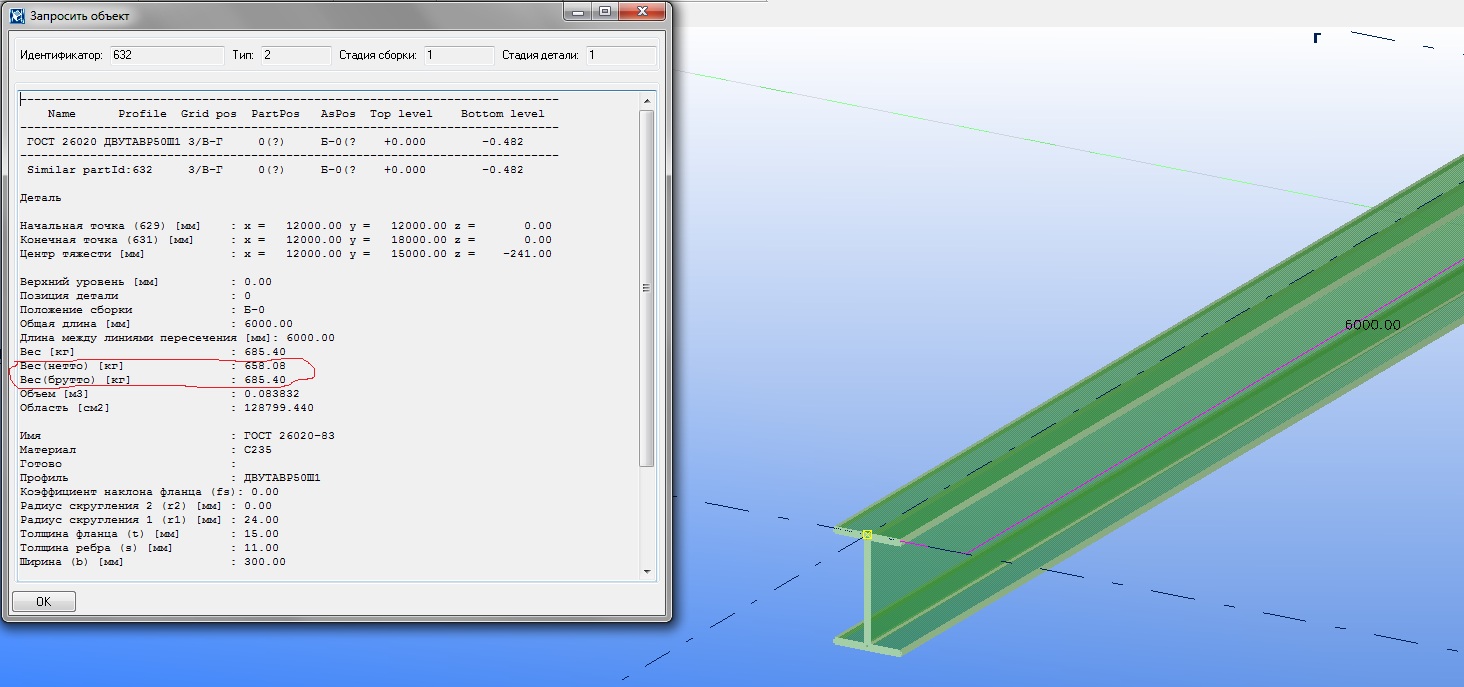

Подскажите пожалуйста почему при запросе детали различаются вес (нетто) и вес (брутто)
По моему одно рассчитывается из сечения другой рассчитывается умножение на массу 1 погонного метра в свойстве профиля.
Точно не помню но есть метода по тому как рассчитываются все массы.

Не получается заменить обозначение "PL" на "-"прописал вот что:
else
endif
может я что не так делаю: 1 открыл шаблон, 2 профиль, 3 формула, 4 формулу прописал, перезагрузился и вот результат
else
endif

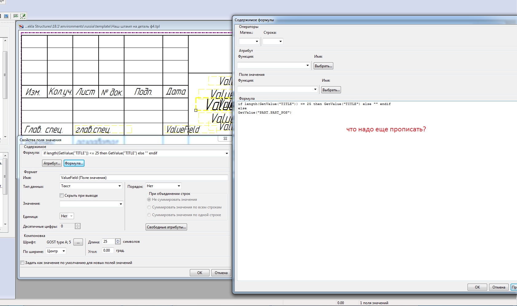

Еще возник вопросик, что надо прописать что бы в штампе на отдельную деталь отображалась марка детали?
GetValue("PART.PART_POS")

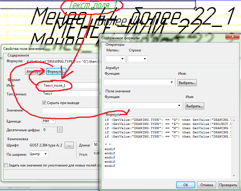

только не бейте ногами... в редакторе шаблонов самого штампа уже прописана формула, а добавить эту не получается...Таран Д. А. писал(а):GetValue("PART.PART_POS")
endif - перенеси в самый конец текста но не на месте. Да и сам текст как то странно работает.
Сделай так
А потом выводи уже это поле. ТАк как для разных типов чертежей поля разные.
Ну а потом ссылайся на это поле и уже обрезай его если нало и раскидывай на разное количество строк

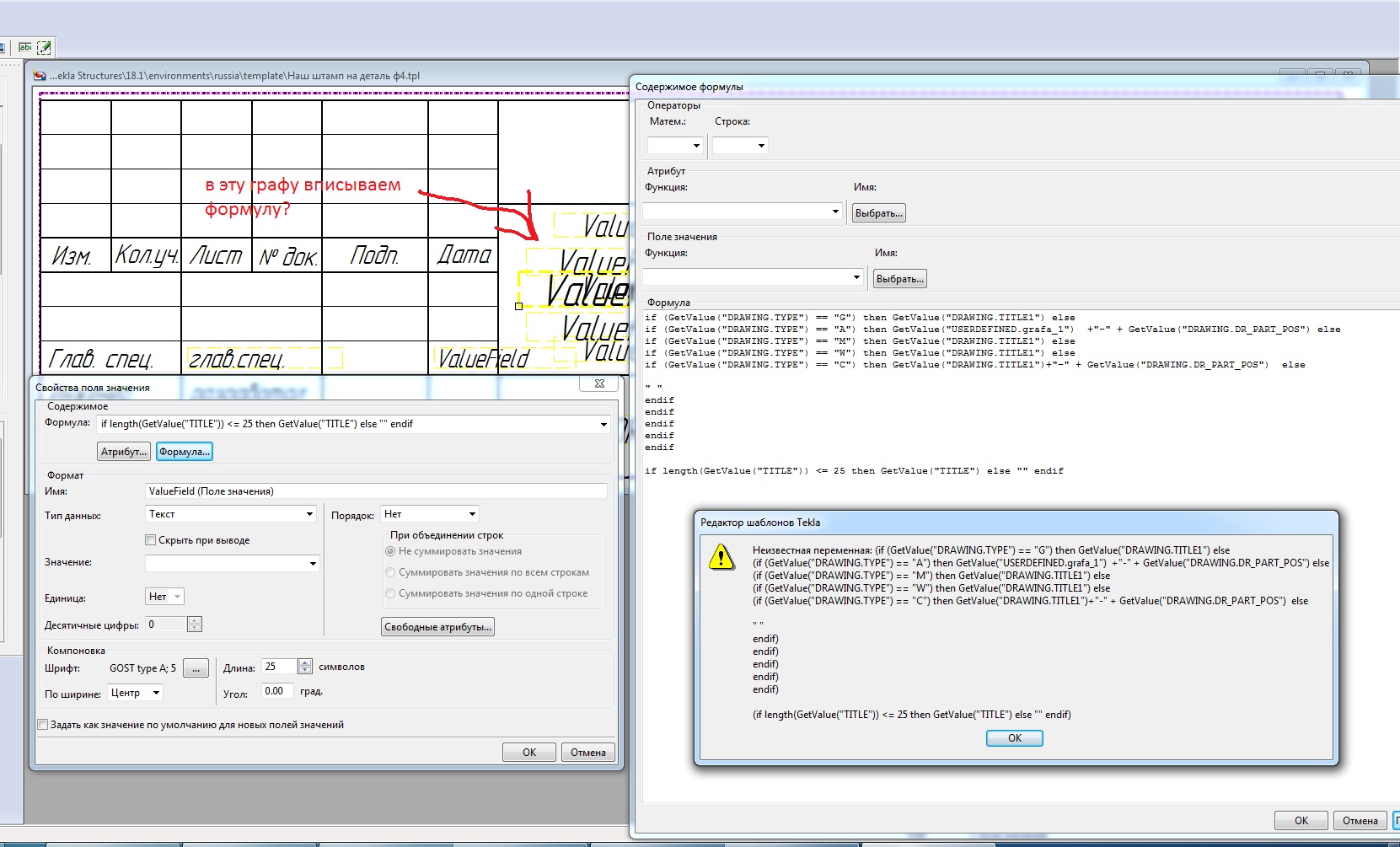

Сделай так
Код: Выделить всё
if (GetValue("DRAWING.TYPE") == "G") then GetValue("DRAWING.TITLE1") else
if (GetValue("DRAWING.TYPE") == "A") then GetValue("ТУТ ВПИШИ ПЕРЕМЕННУЮ С НОМЕРОМ ПРОЕКТА") +"-" + GetValue("DRAWING.DR_PART_POS") else
if (GetValue("DRAWING.TYPE") == "M") then GetValue("DRAWING.TITLE1") else
if (GetValue("DRAWING.TYPE") == "W") then GetValue("DRAWING.TITLE1") else
if (GetValue("DRAWING.TYPE") == "C") then GetValue("DRAWING.TITLE1")+"-" + GetValue("DRAWING.DR_PART_POS") else
endif
endif
endif
endif
endif
Код: Выделить всё
if length(GetFieldFormula("Текст_поля_1"))<=22 then GetFieldFormula("Текст_поля_1") else " " endifАдминистратор Topengineer.ru 8 (495) 215-07-79 (офис) ; 8 (925) 755-9318 (сот.); Skype wildomen ; http://vk.com/tekla_structures
Таран Д. А. писал(а):endif - перенеси в самый конец текста но не на месте. Да и сам текст как то странно работает.
Сделай так
А потом выводи уже это поле. ТАк как для разных типов чертежей поля разные.Код: Выделить всё
if (GetValue("DRAWING.TYPE") == "G") then GetValue("DRAWING.TITLE1") else if (GetValue("DRAWING.TYPE") == "A") then GetValue("ТУТ ВПИШИ ПЕРЕМЕННУЮ С НОМЕРОМ ПРОЕКТА") +"-" + GetValue("DRAWING.DR_PART_POS") else if (GetValue("DRAWING.TYPE") == "M") then GetValue("DRAWING.TITLE1") else if (GetValue("DRAWING.TYPE") == "W") then GetValue("DRAWING.TITLE1") else if (GetValue("DRAWING.TYPE") == "C") then GetValue("DRAWING.TITLE1")+"-" + GetValue("DRAWING.DR_PART_POS") else " " endif endif endif endif endif
Код: Выделить всё
Что-то не получается, может я опять что-то не то делаю...
1) Создаем скрытое поле в котором будет генерироваться нужный текст для нужнго типа чертежа
2) Далее выводим с нужным фильтром уже готовый текст в нужнфе поля
Не понимаю зачем так долго возиться если за копейки можно взять все готове.
Здравствуйте, так та оно так... и скорее всего приобретем среду... но пока не начну разбирать что к чему, хотя бы простенькие скрипты... среды мне не видать как собственных ушей....
по поводу создания "Текст поля 1", я все сделал как описано выше и вот результат
у тебя сам штам должен быть в цикле сборки
Все, сделал, работает, красота....Таран Д. А. писал(а):у тебя сам штам должен быть в цикле сборки
Я только одну формулу немного передел:
if (GetValue("DRAWING.TYPE") == "A") then GetValue("DRAWING.DR_PART_POS") else
что бы в названии сборки не было шифра....

Признак наличия более одной детали в сборке
В зависимости от того есть ли сварка вес сборки умножается на небольшой коэффициент. Как можно в отчете включить такое условие? Варианты - наличие сварки или в сборке более одной детали.
Re: Признак наличия более одной детали в сборке
...или вес сборки не равен весу главной деталиsinbeam писал(а):В зависимости от того есть ли сварка вес сборки умножается на небольшой коэффициент. Как можно в отчете включить такое условие? Варианты - наличие сварки или в сборке более одной детали.
Не подходит. В отчете вес сборки формируется суммированием весов входящих деталей и после суммирования нужно умножить или не умножить на коэффициент. Т.е. Assembly weight не используется вообще а part.weight используется в цикле с условием расчета веса в зависимости от типа профиля.CuPo>I<a писал(а): ...или вес сборки не равен весу главной детали
чего это не подходит!?
если вес главной детали (mainpart.weight) равен весу сборки (assembly.weight), то значит в сборке одна деталь
и побоку все ваши дополнительные алгоритмы расчетов
А в принципе верно. Спасибо. Перемудрил.
Таран Д. А. писал(а):Странно как ты так вообще сделал.
Когда создаешь цикл не забывай сразу выбрать какой парамерт использовать.
Но вообще чтото не так у тебя.. Так не должно быть. Переставь теклу.
сталкивался с этой проблемой в среде russia.. решение в конце концов нашлось:Builder писал(а):
нужно указать в каком файле прописаны типы строк.
Редактор шаблонов -> Параметры -> Предпочтительные параметры -> "Содержимое строки"
http://pikucha.ru/iaRs0
P.S. прошу прощения за скрин.. не нашел как добавить напрямую на форум

при создании текстового шаблона можно использовать ID объекта, чтобы по клику в шаблоне объект выделялся в модели..
Но не получается выделить все сборки одной марки (выделяет один экземпляр сборки).. а хотелось бы выделить все -_-
может кто сталкивался с подобного рода вопросом?
И не получится. Только через api
