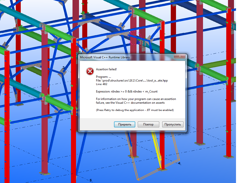

Доброго времени суток! Сделал модель, создал чертежи на колонны, отредактировал, все ОК. Пытаюсь создать чертежи на связи - выдает такую ошибку и текла вылетает... И диагностику делал, и дамп модели...не помогает. Подскажите что сделать? А то чертежи срочно надо выдавать)

Попробуй установить Microsoft Visual C++. Вот ссылка
http://www.microsoft.com/en-us/download ... x?id=14632 - для 64 бит.
http://www.microsoft.com/en-us/download ... px?id=5555 - для 32 бит.

Я так и создаю) На всю модель создал чертежи, а на 4 связи - вот такая хрень вылазит... А деталировки на связи создал ведь...

Скачал, а че с этим файлом то делать, ни чем не открывается...
Все, понял... щас попробую

УВЫ... тоже самое(

Ну тогда не знаю. Можно попробовать еще Теклу переустановить, может поможет.

Переустановил...не помогло. Помогает только заново прорисованная связь, а старую удалить, вот тогда создаются чертежи. Но ладно еще что связь попалась, не сложная конструкция, можно построить заново, а вот если с какой нибудь колонной или фермой такая хрень случится? че делать тогда?

Нажимай пропустить очень много раз, чертеж создаётся, проблема в постановке размеров автоматом. как я понял не может привязаться к кривым деталям. У меня как правило на лестницах такую ошибку выдает.

Ни разу не видел такую ошибку, хотя много чего делаем в текле помимо металла.
Наверно 18.0 текла?
А можете модель выслать на почту aperezhh@gmail.com?

Текла 16.1. Да я тоже много моделей уже сделал, а вот такое впервые... Модель скинуть уже не смогу, связи переделал заново (теперь чертежи создались).

+1, тоже в 16.1 была ошибка
