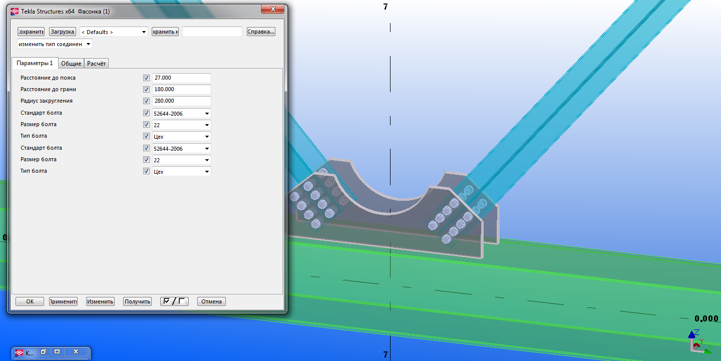

Подскажите как создать такой компонент в Tekla Structures

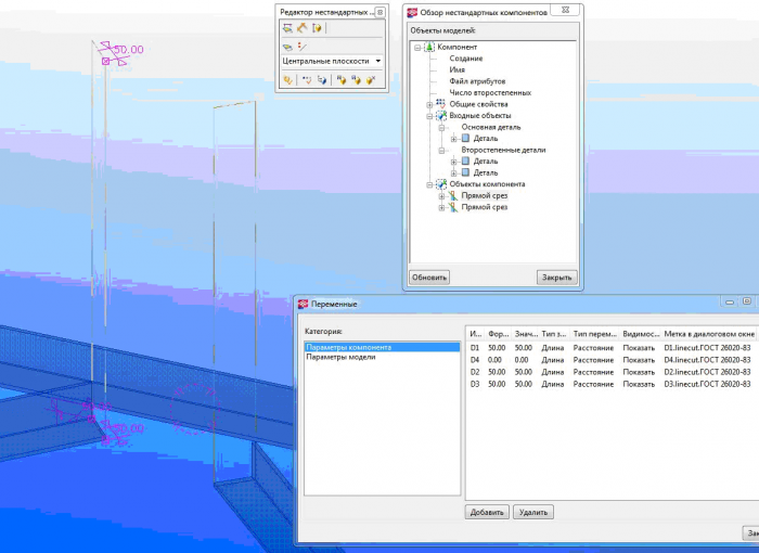

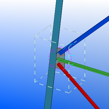

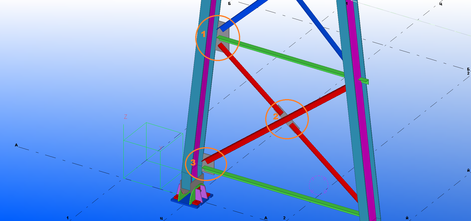

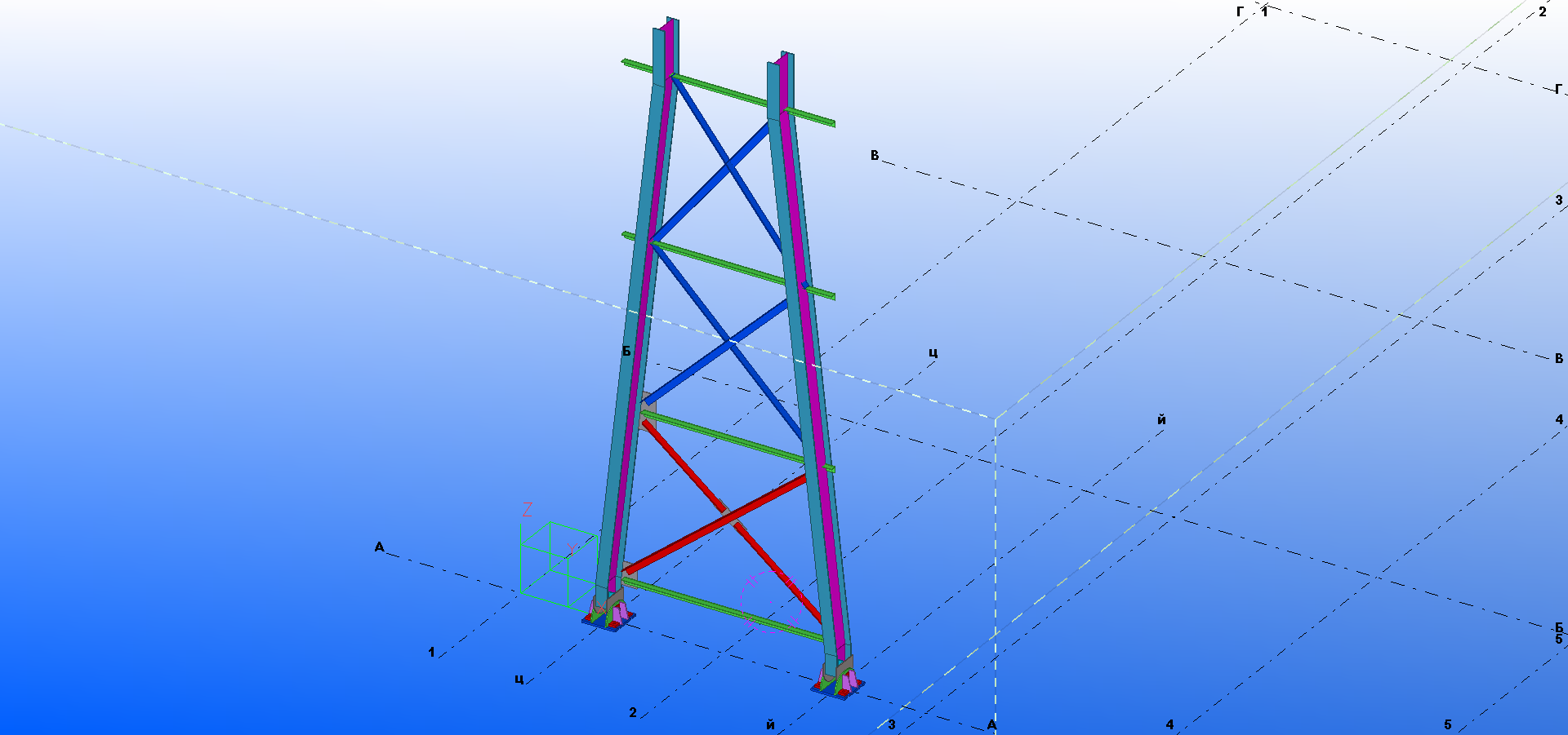

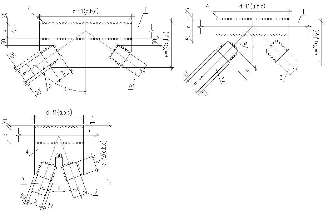

На рисунке 1 представлены три схемы узла который необходимо параметризировать. Основными переменными которые желательно чтобы программа отлавливала автоматически это размеры профилей 1, 2, 3 («b» и «с») и угол между профилями «2» и «3» – «a». В справке удалось найти функцию угла наклона второстепенной балки к основной. Например: «fAD("уклон", 12345)». Но для нее почему-то разработчиками предусмотрено только значения угла от 0 до 45 градусов. При больших углах функция выдает значение 0, что уже усложняет задачу, так как описать математически параметры получаемой в следствии установки компонента пластины не имеется возможности, не используя угол между подкосами «2» и «3».

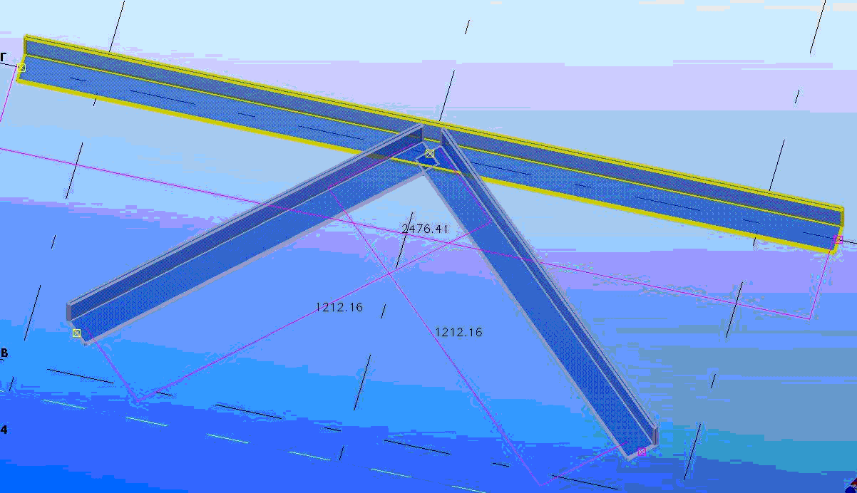

На первом этапе создания такого компонента я пытался решить задачу хотя бы с автоматической обрезкой элементов подкосов «2» и «3» под прямым углом к собственной оси и на заданном расстоянии от боковой грани пояса «1». Схема в Текле без применения компонента приведена на рисунке 2. Схема с созданным компонентом и привязками расстояний обрезной плоскости подкоса на рисунке 3.
Каким образом можно привязать обрезную плоскость перпендикулярно оси элемента?
В базовом учебнике по компонентам очень скудная информация. Хотелось бы поподробнее ознакомится со всеми возможностями программы в данной теме. Так как узлов предстоит делать много и хочется не только тупо кнопки тыкать, но и понимать логику работы программы.
Файл с компонентом в формате Теклы прилагаю.
Прошу дать какие-либо пояснения или возможно даже подправить сам компонент, если задача поставленная понятна и уже известны методы ее решения.

Предлагаю не вводить плоскости подрезки, а привязывать базовые точки элементов
а где сам компонент?
Re: Подскажите как создать такой компонент
сам компонент в формате теклы не цепляется к посту почему-то. да это и не суть важно. Задача вроде и по картинкам понятна.
Базовые точки - не вариант потому как планируется использование созданной геометрии фермы в "осях" и при попытке вычисления координат на сколько смещать базовую точку торца раскосов в формуле необходимо учитывать угол между поясом и раскосом, а он по функционалу программы ограничен максимальным значением в 45 градусов. Получается что диапазон углов от 0 до 45 сделать можно, а как только раскос под углом более 45 градусов значение формулы в ноль превращается. А без формулы эту точку я вообще не понимаю как в компоненте задать меняющейся от геометрии фермы

а профили элементов какие? а то вроде на эскизах что-то типа трубы видится, а в текле уголки. если это уголки, одиночные они будут или спаренные?:)
Профили самые классические. Спаренные равно полочные уголки тавром. В месте стыковки двух отправочных марок - крестом.
Нашел стандартный компонент 196 и пару похожих на него, которые можно использовать для большинства подобных узлов. Но в них не удается сделать узел стыковки двух "полу ферм" и торцевые узлы крепления к колоннам тоже далеки от идеала получаются. Так что задача все равно стоит та же по сути. Понять бы принцип и пачку подобных узлов для ферм я бы наклепал за пару дней.

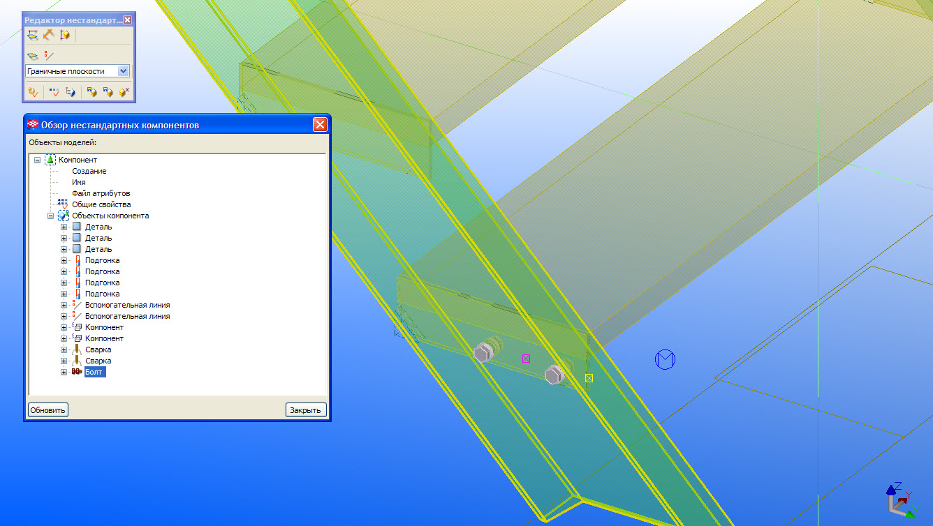

На выходе хочется получить пусть не один универсальный, а несколько компонентов.
Тыкая пояса - главные балки и раскосы - второстепенные в модели получаться должен компонент который бы обрезал торцы раскосов, и вставлял косынку с размерами зависящими от положения пояса и раскосов.
При создание компонента указываю тип - соединение. Положение - авто.
Из объектов на первом этапе пусть будет только обрезающая раскос плоскость. Далее пытаюсь привязать к граничным плоскостям раскоса и пояса положение ручек обрезающей плоскости - получается чушь. Ручек всего три. И когда привязываешь только одну из ручек привязка отображается но работает не корректно. и при изменении геометрии плоскость улетает фиг знает куда.

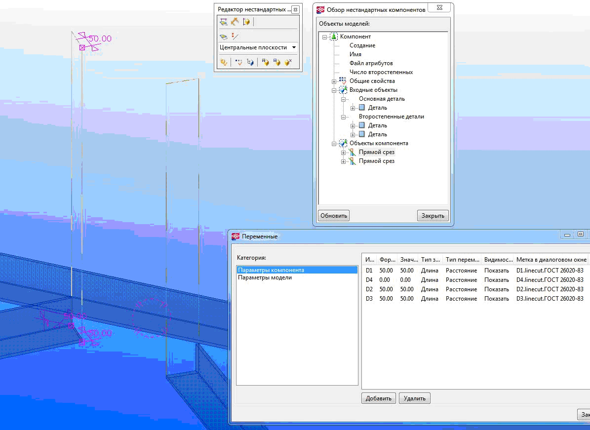

обрезай не плоскостью, а деталью. деталь - балка, какой-нибудь квадрат 150*150. направляй вдоль раскоса. первая точка на торце раскоса (уже обрезанного ей же), вторая на дальней грани пояса.
- vladimir_a
- Сообщения: 699
Спасибо все получилосьmarsianin писал(а):обрезай не плоскостью, а деталью. деталь - балка, какой-нибудь квадрат 150*150. направляй вдоль раскоса. первая точка на торце раскоса (уже обрезанного ей же), вторая на дальней грани пояса.
Re: Подскажите как создать такой компонент в Tekla Structure
у меня тоже получилось с коробкой из 200х200 квадрата, только не удалось размер 50мм от края пояса выдержать точно. так как привязка квадрата по оси средней раскоса, а нужно было по краю. Короче я забил и сделал все стандартным компонентом, расчленив и подогнав его под свои нужды.

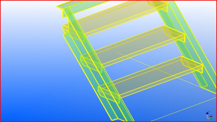

Подскажите пожалуйста как вставить в компонент болты? Создал компонент лестница. Прикручиваю лесенку к косоуру болтами. Сохраняю закрываю, а их там нет
Последний раз редактировалось vladimir_a 01 мар 2012, 10:34, всего редактировалось 1 раз.
Все должно нормально работать.
Есть параметры на косоур или ступень, что за макрос (возможно, проблема в нем)?
параметры на косоур. макрос- деталь

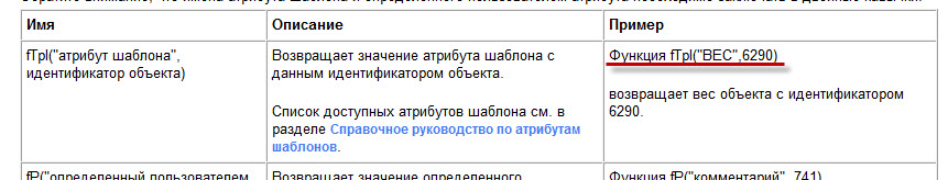

Поясните, как повторить этот фокус с "ВЕС" в компоненте.
dimitriy_popov
- Сообщения: 103
- Откуда: Тула
Попробуй записать - fTpl("WEIGHT",6290)rka писал(а):Поясните, как повторить этот фокус с "ВЕС" в компоненте
спасибо, получилось.

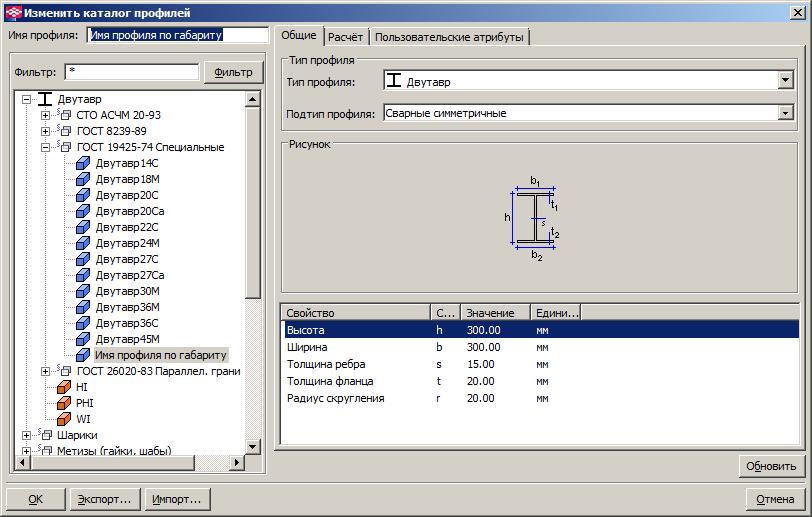

С чего начать даже не знаю.
Нужно создать компонент детали двутавра в котором имя профиль я задается пользователем, а так же габариты профиля.
С чего начать?
С чего начать?

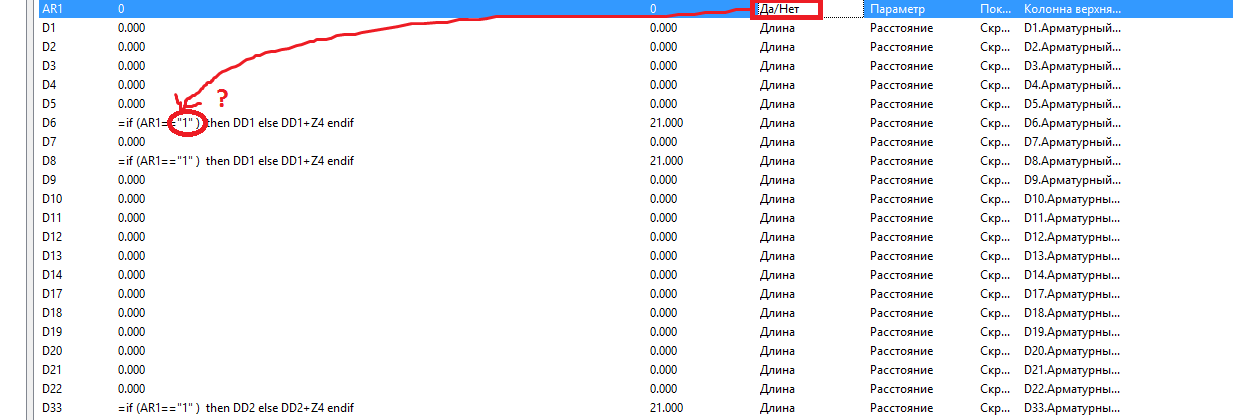

Не подскажите, какие условия необходимо использовать при применении параметра "ДА/НЕТ" (см. вложение с пояснением)
Да - "1", Нет - "0"?
без кавычек пиши - это число

Да, все разобрался. Спасибо!CuPo>I<a писал(а):без кавычек пиши - это число
