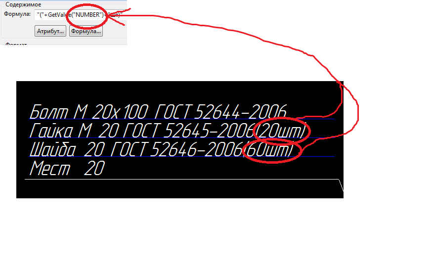

Здравствуйте! Подскажите пожалуйста с помощью какого атрибута можно вытащить количество гаек и шайб в комплекте болтов? Или как вариант как записать формулу чтобы он посчитать примерно такое выражение =кол.гаек/кол.болтов :?:

Сообщение CuPo>I<a » 21 ноя 2012, 06:37
строка "Болт"
кол-во гаек GetValue("NUT.NUMBER")
кол-во шайб GetValue("WASHER.NUMBER")

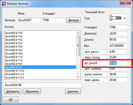

День добрый, нужна помощь в следующем
Нужна эта переменная(выделано красным) в шаблоне, кто знает как ее найти?
