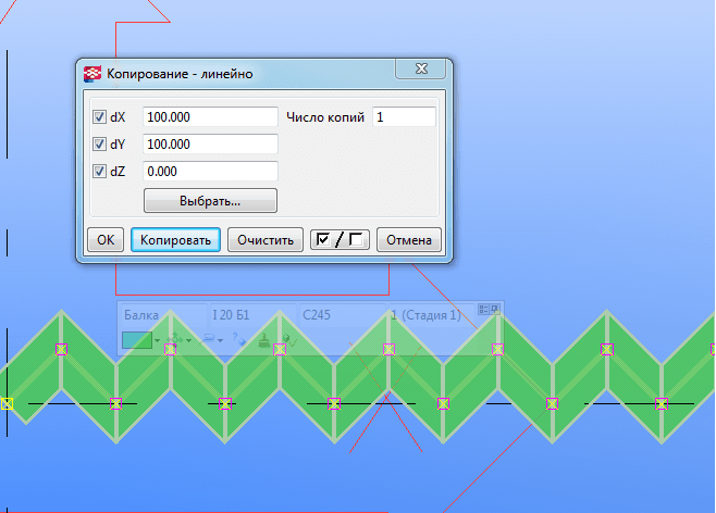

Всем, доброго времени суток! Подскажите, как можно создать профиль гофробалки (sin-балка)???
Re: Гофробалка в Tekla Structures
Создаем полибалку с множеством изломов Далее задаем точкам балки скругление.
Поэтапная инструкция по созданию гофрорбалки
Спасибо, получилось!

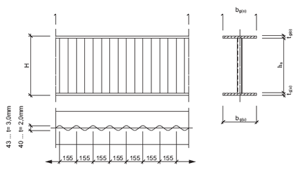

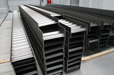

Дима, не надо народ вводить в заблуждение такими высказываниями. В интернете(и на заборе) всякое написано - и всему верить нельзя, а лучше верить НТД и серьезным исследованиям, где законы физики и сопромата никто не обманывает, в погоне за длинным рублем.Таран Д. А. писал(а):
Гофру лучше вообще не применять.
Это лохоразвод. Она ничем не прочнее и толку с нее нет. В интернете множество статей по этому поводу.
Законы физики не обмануть
Я в своих проектах хотя и редко применял балки с гофрированной стенкой, но например в Казахстане их применяют массово. Турки тоже их применяют. Ведущие специалисты в Казахстане(откройте СНиП например по сейсмике и поищите среди авторов фамилии Максимов, Остриков) проводили испытания таких балок на стендах еще с конца 70-х годов. Методика расчета таких балок есть в стальном СНиП РК. Есть документ(во вложении), позволяющий производить замену балок СТО АСЧМ 20-93 на балки с гофрированной стенкой, там приведен весьма неплохой % экономии металла при равной несущей способности гофробалок с прокатными.
Недостатки тоже есть, так навскидку:
- требуется оборудование для гофрирования стенки(хоть и не сложное)
- неравнокатетные поясные швы и опасность прожига стенки в случае когда полки толстые, а стенка тонкая
- автоматизировать сварку поясного шва сложнее, чем у обычной сварной балки.
- Коррозия более тонкой стенки со временем быстрее приведет к потере устойчивости, в сравнении с более толстой стенкой прокатной балки ( ну эта плата за экономию металла, над бассейнами я бы такие балки категорически не применял)
- опять же меньшая приведенная толщина металла при расчете на огнестойкость
- чуть большая площадь покраски
- меньший допускаемый свес полки.
ну и другие факторы, всего не упомнить
