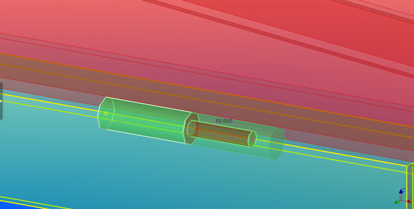

Как вы моделируете тяжи? Вопрос в том, что шпильки мы точим, а вот гайки к ним мы покупаем. Как вообще реализовать такой компонент?
Re: 3D моделирование в Tekla Structures
возможно придется создать не один профиль(гайка) и уже его добавлять в компонент... я думаю такvla писал(а):Как вы моделируете тяжи? Вопрос в том, что шпильки мы точим, а вот гайки к ним мы покупаем. Как вообще реализовать такой компонент?
Так и есть. Только на чертежах прутков надо указывать направление резьбы. В толреп входи 2 прутка. Один с левой резьбой другой с правой.ZMK писал(а):возможно придется создать не один профиль(гайка) и уже его добавлять в компонент... я думаю такvla писал(а):Как вы моделируете тяжи? Вопрос в том, что шпильки мы точим, а вот гайки к ним мы покупаем. Как вообще реализовать такой компонент?

Просто толреп покупается готовый, их не производят на заводе вместе с остальными конструкциями. Вопрос просто в том как его обозначить в модели чтобы он правельно попал в спецификацию. Для толрепа создаем новый профиль и называем его ”Толреп (размеры)”.
В модели он отображается условно. На чертежах маркируется правильно как толреп и в ведомости попадает правильно как толреп.
Вопрос немного в другом.
Есть вот такие варинты.vla писал(а):Как вы моделируете тяжи? Вопрос в том, что шпильки мы точим, а вот гайки к ним мы покупаем. Как вообще реализовать такой компонент?
Вот такой компонент интереснее.

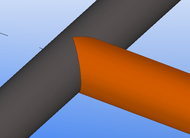

Подскажите, как справлялись с разделками на трубы? На трубу под прямым углом к плоскости еще могу разделку сделать, но что-то сложнее уже не получается.
Тебе надо делать развертку труб?rka писал(а):Подскажите, как справлялись с разделками на трубы? На трубу под прямым углом к плоскости еще могу разделку сделать, но что-то сложнее уже не получается.
хочу нанести на трубу разделку под полный провар
Чертеже можно обозначить только текстом разделку столь сложной кромки.
Развертку на такую кромку дать не получится.

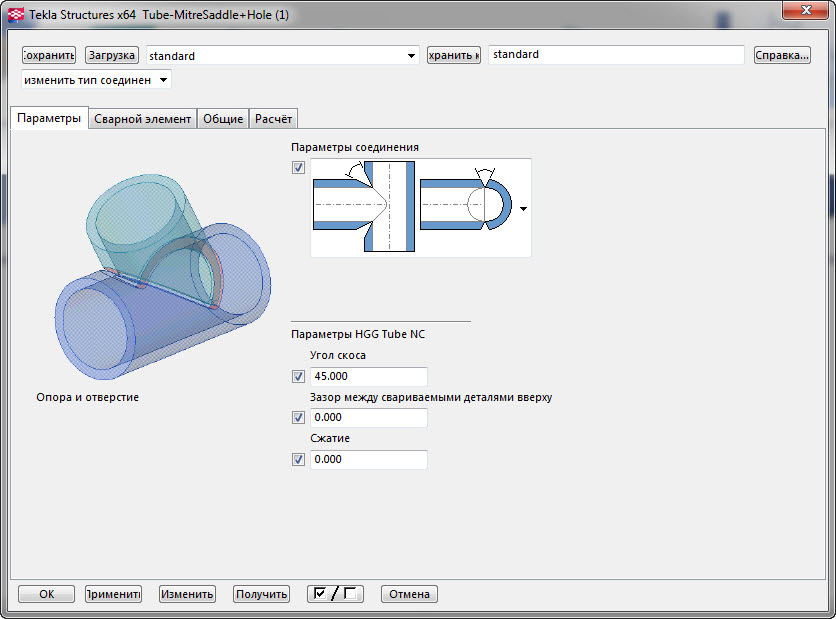

Вы про эту?rka писал(а):хочу нанести на трубу разделку под полный провар
На сколько я помню этот компонент не вырезает фаску в модели а только загоняет ее в атрибут детали.

Вопрос: можно ли в текле создать втулку с 2-мя разными диаметрами ( надо соорудить навес для ворот типа "папка" "мамка"... ну вроде как так у слесарей слышал))
- vladimir_a
- Сообщения: 699
knut писал(а): Вопрос: можно ли в текле создать втулку с 2-мя разными диаметрами ( надо соорудить навес для ворот типа "папка" "мамка"... ну вроде как так у слесарей слышал))
- vladimir_a
- Сообщения: 699
Спасибо, сам тоже так думаю делать. Дамп модели чертежи передает, но жаль, что его можно вставлять только один раз.knut писал(а): копировать из модели в модель, а чертежи клонировать из той модели откуда копировались объекты(предварительно сделав их). Тут неплохо было б чтоб оси были у всех одни и те же. Как то делали что то в этом роде, минимум корректировки и все
Что можно сделать втулку - понятно, а вот с помощью каких команд, пробовал вырез деталь деталью - не вышло. Подскажите каким образом
Детализация\Прикрепить детальknut писал(а):Что можно сделать втулку - понятно, а вот с помощью каких команд, пробовал вырез деталь деталью - не вышло. Подскажите каким образом
- vladimir_a
- Сообщения: 699
Я то как раз другой деталью и вырезал. Но самый рациональный - детализация/ прикрепитьknut писал(а):Что можно сделать втулку - понятно, а вот с помощью каких команд, пробовал вырез деталь деталью - не вышло. Подскажите каким образом
Работает! Спасибо

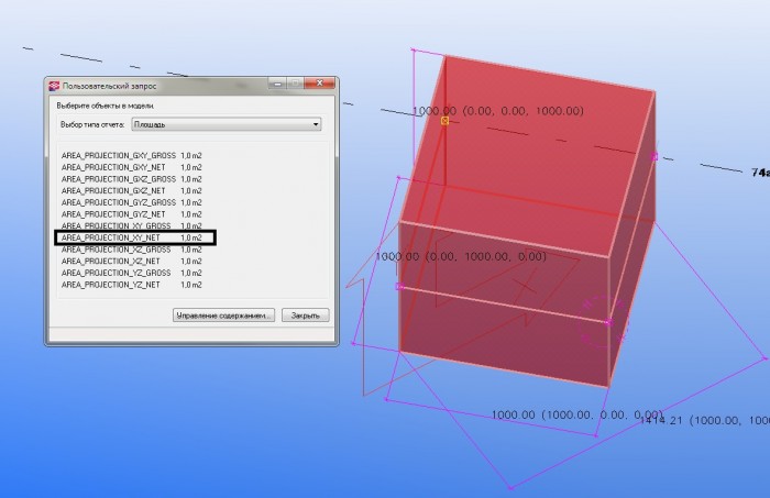

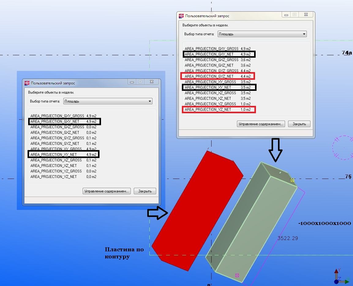

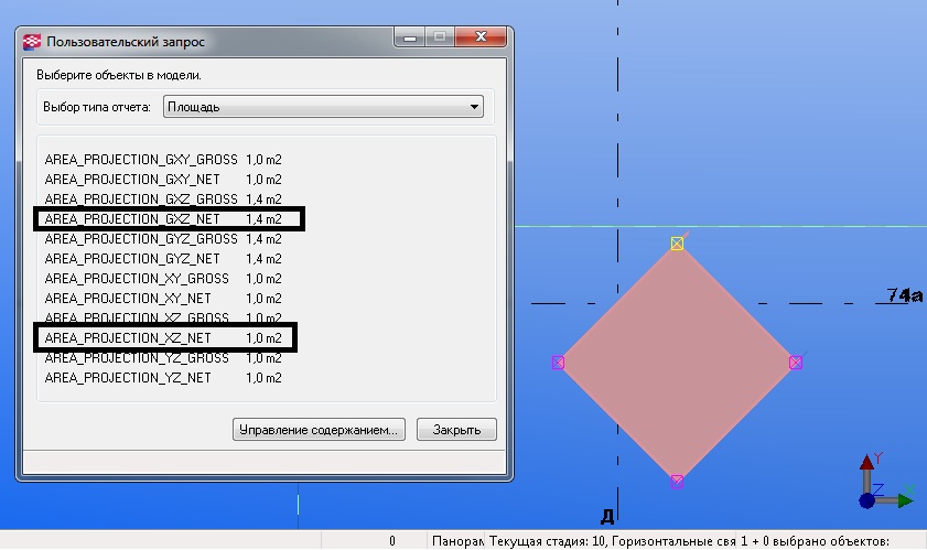

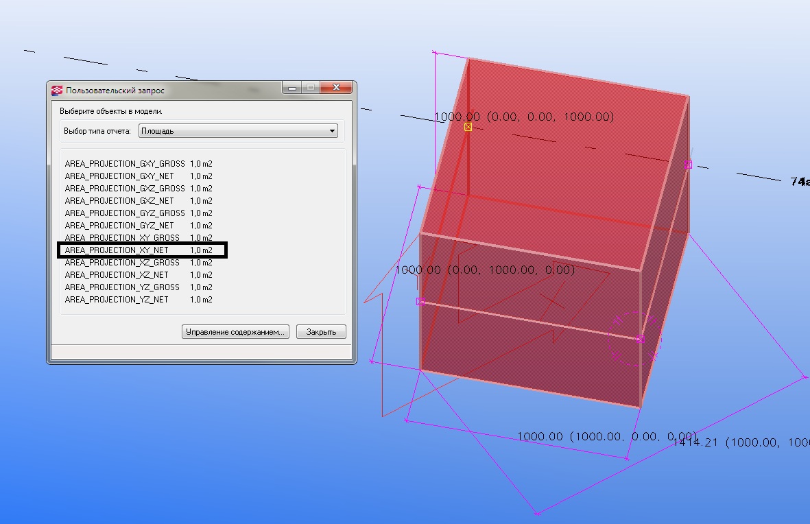

Возникла необходимость получить площадь тени деталей на рабочую плоскость, но как всегда TS преподнесла очередную лепешку. Эксперимент проводил с кубиком на 1000 мм, площадь на глобальную плоскость считает корректно, на рабочую плоскость выдает непонятные значения. На рис. 1 глобальная и рабочая совпадает, куб повернут на 45 град. к глобальной плоскости. На рис.2 куб стоит по осям глобальной плоскости. На рис. 3 брус в произвольной плоскости. Работаю в TS17.0
P.S. AREA_PROJECTION_G.... - проекция соответствующую на глобальную плоскость
AREA_PROJECTION_.... - проекция соответствующую на рабочую плоскость
