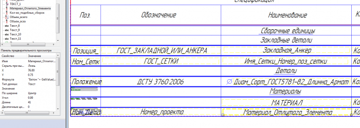

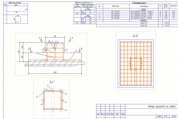

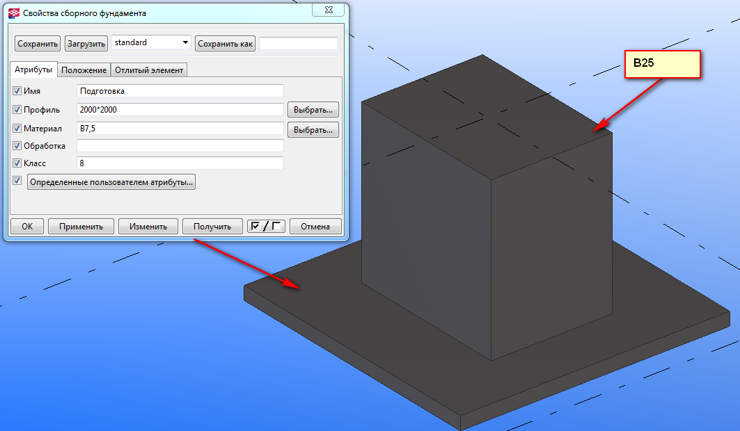

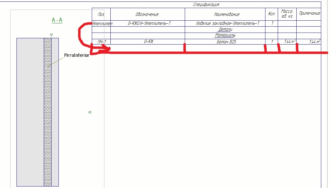

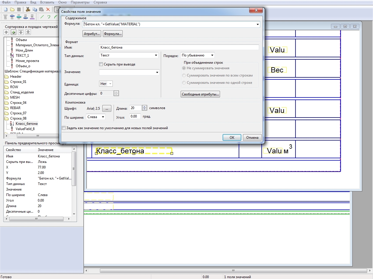

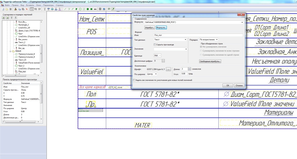

Сообщение alstey » 16 дек 2014, 13:11
вот так стоит
Yuzer
Сообщения: 200
Откуда: Україна Харків
Re: Вопросы и замечания по КЖ

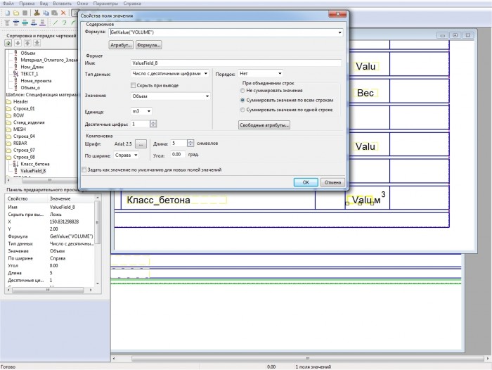

Сообщение Yuzer » 17 дек 2014, 09:39
alstey , скрин конечно знатный, но нужно на левой части увидеть сортировку (в панели предварительного просмотра).
Сообщение alstey » 17 дек 2014, 15:42
Yuzer писал(а):alstey , скрин конечно знатный, но нужно на левой части увидеть сортировку (в панели предварительного просмотра).
Было бы круто, если бы ты сразу показал как должно быть. Там стоит "сортировать-нет".
Yuzer
Сообщения: 200
Сообщение Yuzer » 17 дек 2014, 15:57
Если бы сразу показал - сразу бы и ответил.
По убыванию. У меня свой шаблон.
Сообщение alstey » 17 дек 2014, 16:10
что-то ничего не изменилось...в каких переменных нужно поставить сортировку "по убыванию"?
Yuzer
Сообщения: 200
Сообщение Yuzer » 17 дек 2014, 16:41
Где материал - по убыванию.
Где объем - нет.

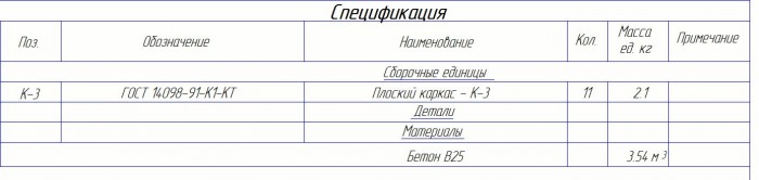

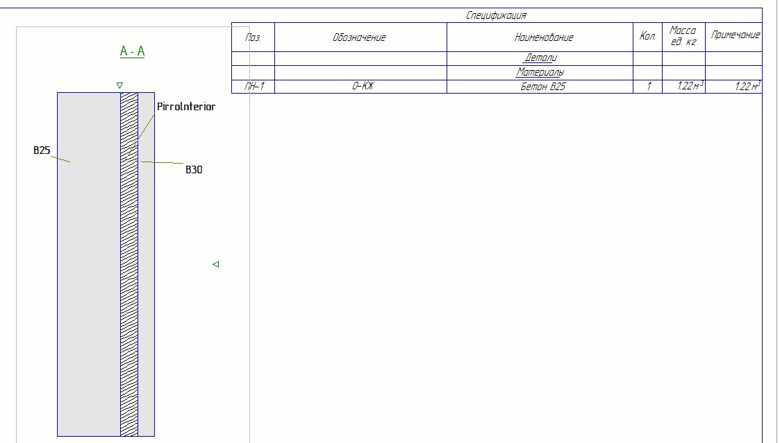

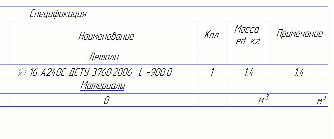

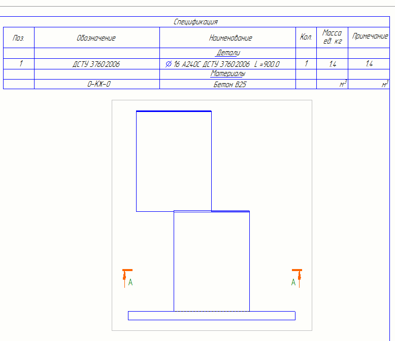

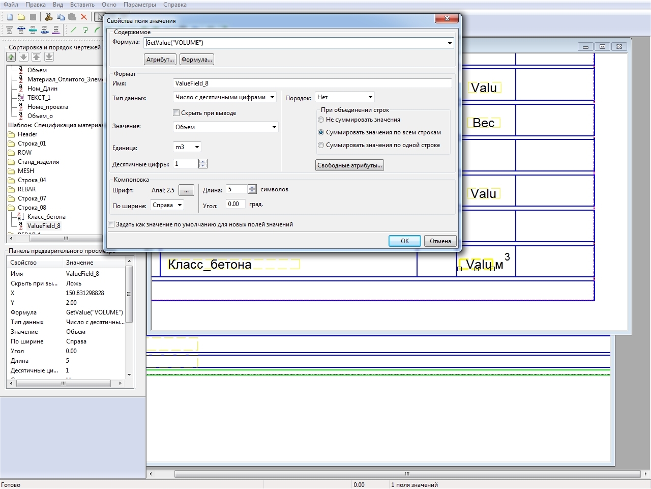

Сообщение alstey » 17 дек 2014, 20:26
Что не так?
результат
Yuzer
Сообщения: 200

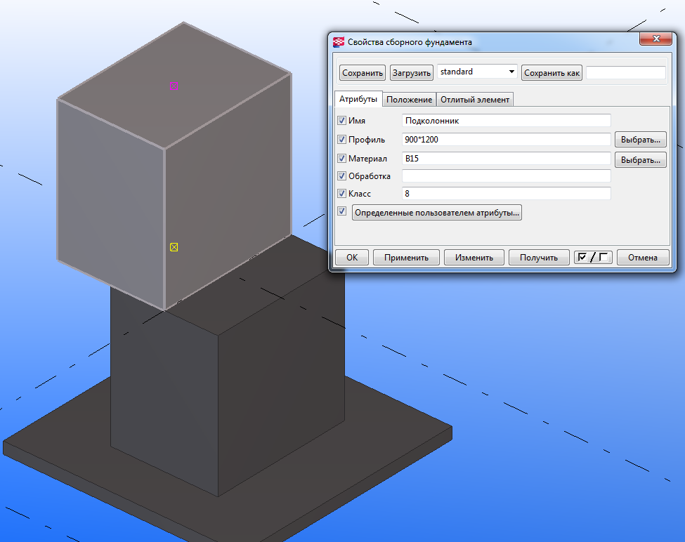

Сообщение Yuzer » 17 дек 2014, 23:32
Скопируй выше свой большой куб, измени ему класс бетона и покажи результат.
Сообщение alstey » 17 дек 2014, 23:45
вот результат
Yuzer
Сообщения: 200
Сообщение Yuzer » 18 дек 2014, 09:51
Попробуй так.
Сообщение alstey » 18 дек 2014, 13:22
Ничего не изменилось.
Yuzer
Сообщения: 200

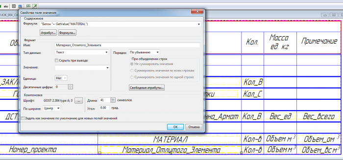

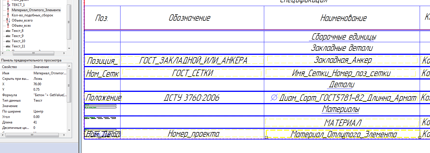

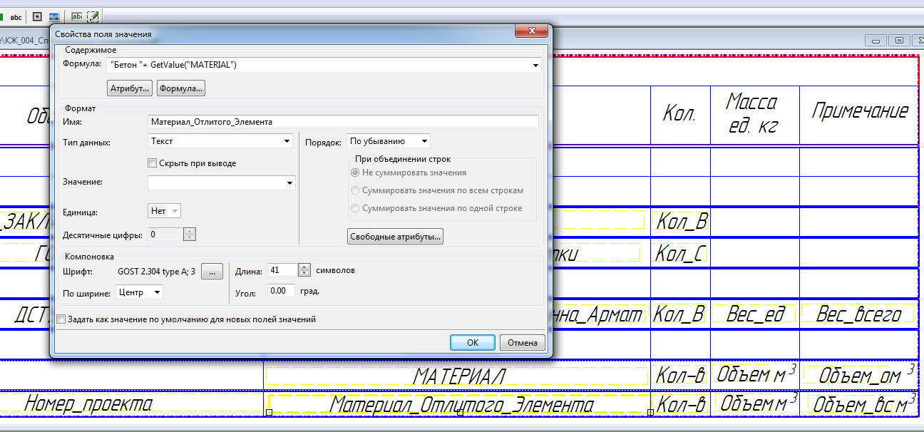

Сообщение Yuzer » 18 дек 2014, 13:43
Измени строку на деталь и установи правило на строку.
Код: Выделить всё
if GetValue("MATERIAL_TYPE") == "CONCRETE" then
  Output()
else
  StepOver()
endif

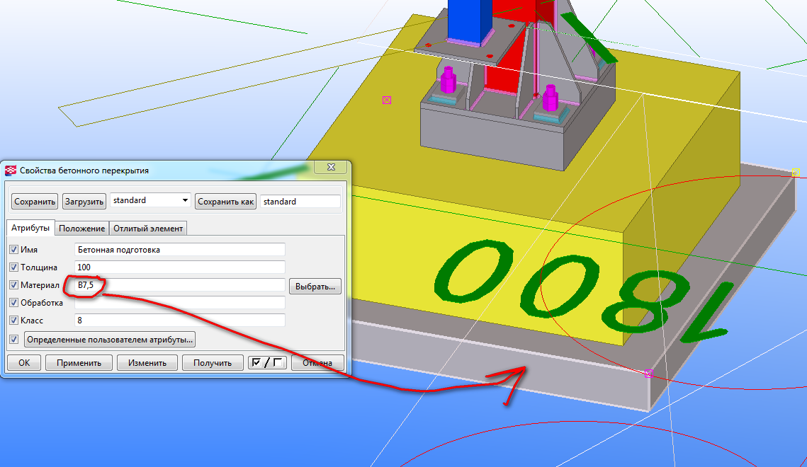

Сообщение alstey » 18 дек 2014, 13:59
Добавил.
Сообщение Yuzer » 18 дек 2014, 14:20
В чем-то ты явно нахимичил...
Сообщение alstey » 18 дек 2014, 14:28
Может быть. Но изначально брал компоновку из среды и в родном ее шаблоне было некорректно.

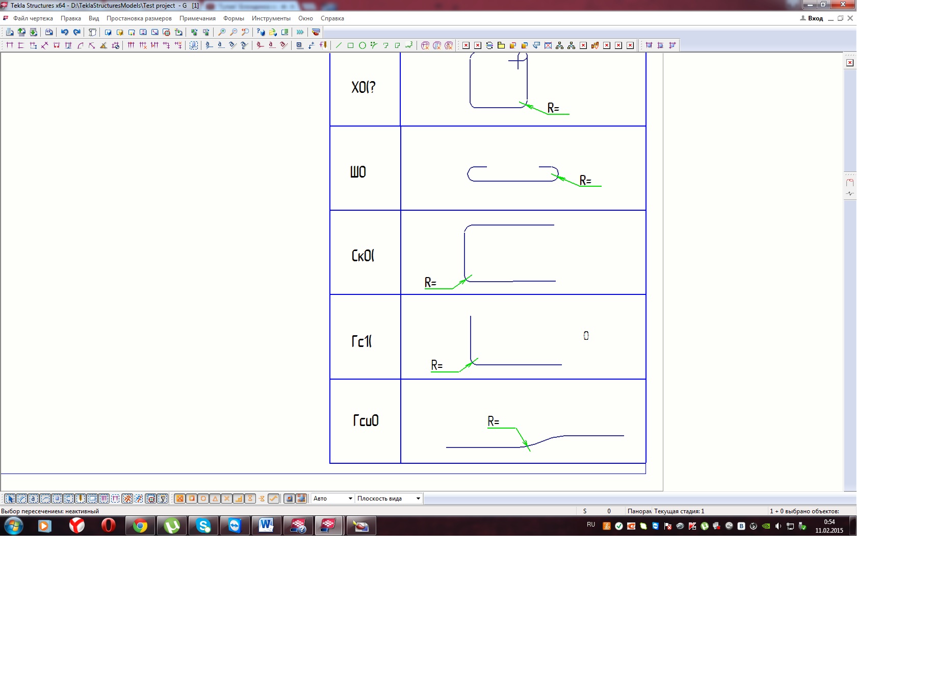

Сообщение aqzaxs » 04 янв 2015, 01:23
как тут картинку поставить(на форум)?
Сообщение Таран Д. А. » 04 янв 2015, 01:59
Там кнопка есть добавить вложение
aqzaxs
Сообщения: 21
Сообщение aqzaxs » 04 янв 2015, 02:20
или так? прошу Yuzer ответить, для меня это очень важно.
2015-01-04 01-13-57 Вопросы и замечания по КЖ - Google Chrome.png (7.01 КБ) 24328 просмотров
Последний раз редактировалось aqzaxs 04 янв 2015, 20:12, всего редактировалось 2 раза.
Сообщение Таран Д. А. » 04 янв 2015, 04:04
Изображение то добавь

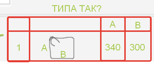

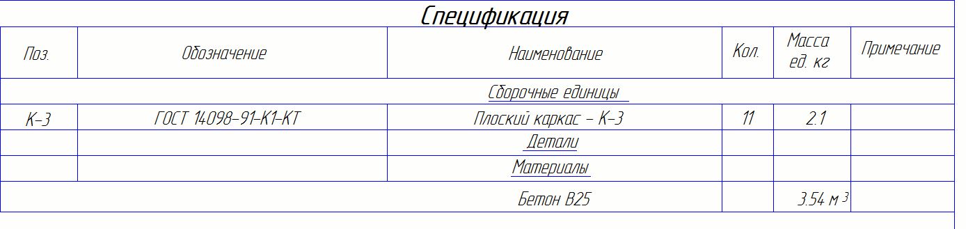

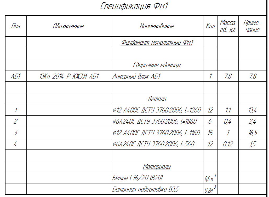

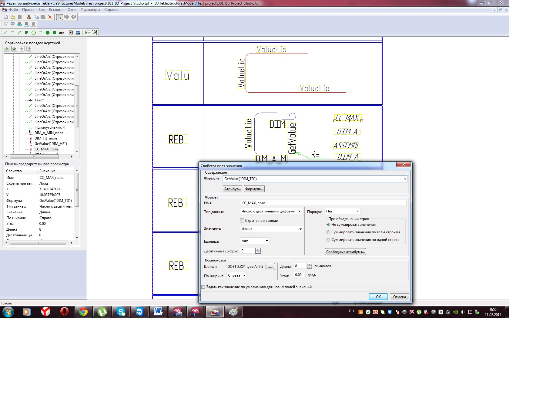

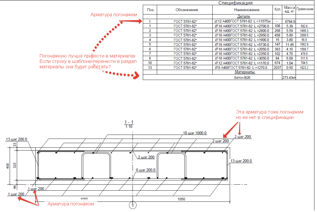

Спецификация КЖ

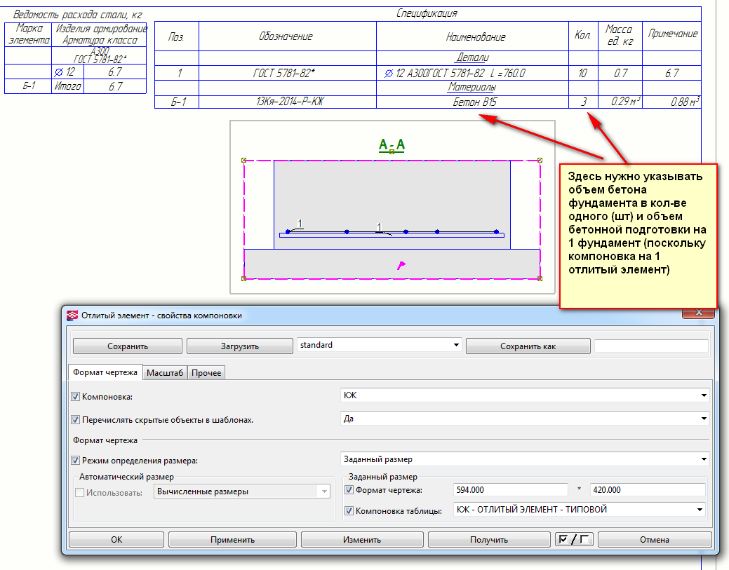

Сообщение alstey » 06 янв 2015, 14:55
Может кто-то поделиться темплитом спецификации КЖ под среду топ? Родная подготовку не учитывает.
Re: Спецификация КЖ
Сообщение Таран Д. А. » 06 янв 2015, 23:33
alstey писал(а):Может кто-то поделиться темплитом спецификации КЖ под среду топ? Родная подготовку не учитывает.
Конкретнее что нужно. Постараюсь сам сделать.

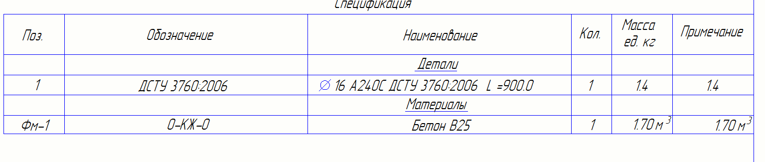

Сообщение alstey » 07 янв 2015, 02:08
Таран Д. А. писал(а):Конкретнее что нужно. Постараюсь сам сделать.
Вопрос наверняка для тебя простой. Нужно, чтобы в отлитом элементе учитывались все имеющиеся марки бетона в составе отлитого элемента. В частности, нужно в спецификации отлитого элемента указывать объем бетона и объем бетонной подготовки.
Сообщение Таран Д. А. » 07 янв 2015, 10:07
подробнее
Со скрином.
Сообщение alstey » 07 янв 2015, 13:14
Таран Д. А. писал(а):подробнее
Со скрином.
Пример требуемого оформления спецификации

Сообщение Таран Д. А. » 08 янв 2015, 13:04
Картинки не могу увидеть. У меня у одного их не видно.
Дай тогда ссылку на гост где показано как заполнять таблицу

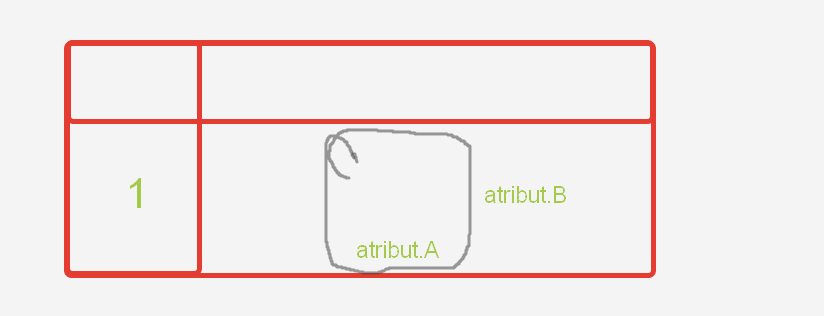

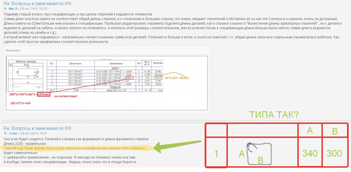

Сообщение aqzaxs » 11 янв 2015, 18:24
в этом ответе: "Сделай под такую форму гнутья свою картинку и выведи на нее нужные тебе атрибуты." имел в виду так(рис.1) или так(рис.2)?
рис.1
2015-01-04 01-13-57 Вопросы и замечания по КЖ - Google Chrome.png (7.01 КБ) 24205 просмотров
рис.2
2015-01-04 00-06-14 Вопросы и замечания по КЖ - Google Chromsdsd.png (9.75 КБ) 24205 просмотров
Сообщение Таран Д. А. » 12 янв 2015, 01:35
По части ведомости и разных марок бетона я займусь. В обновлении будет.

Сообщение Yuzer » 12 янв 2015, 09:59
aqzaxs писал(а):в этом ответе: "Сделай под такую форму гнутья свою картинку и выведи на нее нужные тебе атрибуты." имел в виду так(рис.1) или так(рис.2)?
Как нужно - так и делай.
У меня сделано по первой картинке.

Сообщение Yuzer » 12 янв 2015, 10:29
Тут есть одно небольшое но.
Как только начнешь редактировать длину/угол загибов, отличных от стандартных - как на картинке не получится. Грубо говоря - получается отдельная форма стержня. Текла под такое дело выведет стандартное изображение под такой хомут.

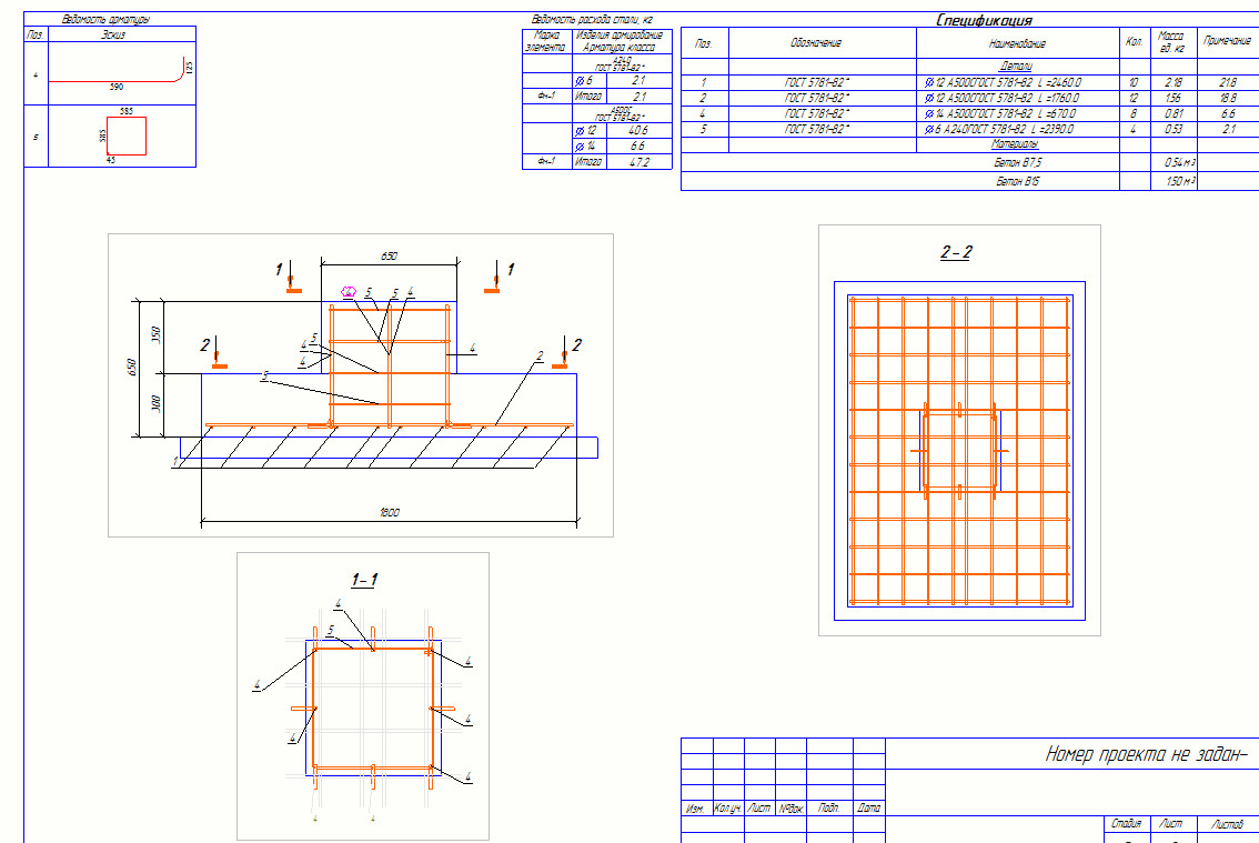

ENGINEER
Сообщения: 115
Откуда: Хабаровск
Сообщение ENGINEER » 14 янв 2015, 14:27
Привет. Подсчета бетона нет в чертежах КЖ общего вида в шаблоне "типовой"
хотелось бы эту цифорку на общих чертежах :)
спасибо
1 Лист из Общий вид G 1.pdf
(26.46 КБ) 2536 скачиваний

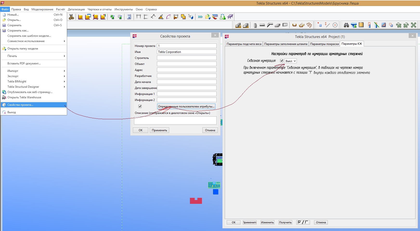

Сообщение Denis » 11 фев 2015, 09:12
Доброго времени суток, возникла проблема, в среде "Топинженер", не работают атрибуты арматуры (размеры DIM_A, DIM_B), точнее выбрать их в шаблоны можно, а на чертеже они не отображаются.
Пробдлема решилась, не оказалось просто файла с моделями

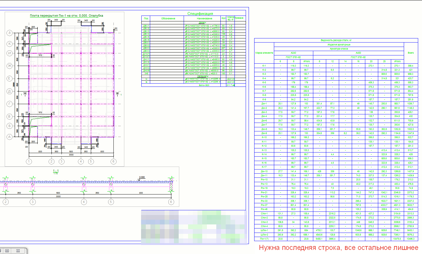

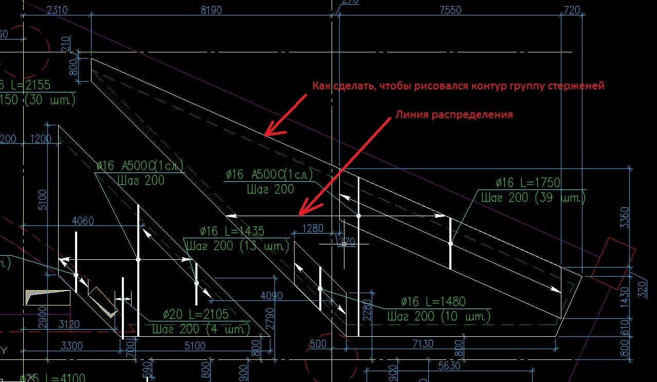

Сообщение Denis » 20 мар 2015, 09:34
Доброго дня. Вообщем назрела проблема как обозначить группу стержней, имеющих контур в виде многоугольника, может есть у кого макрос, и или еще какое либо предложение как сделать?
Вариант: Отобразить все стержни, затем обвести полилинией, далее указать отобразить средний стержень с выноской, и размером задать диапазон - НЕ предлагать. Так как таких участков десятка 2-3.

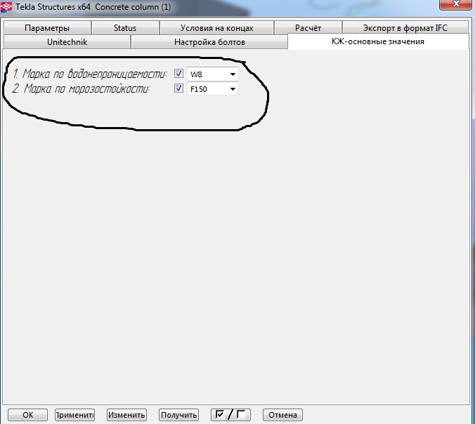

Сообщение AndrejjerdnA » 25 апр 2015, 05:43
Не подскажите, как называются эти параметры? Почему-то не получается их нигде отыскать.

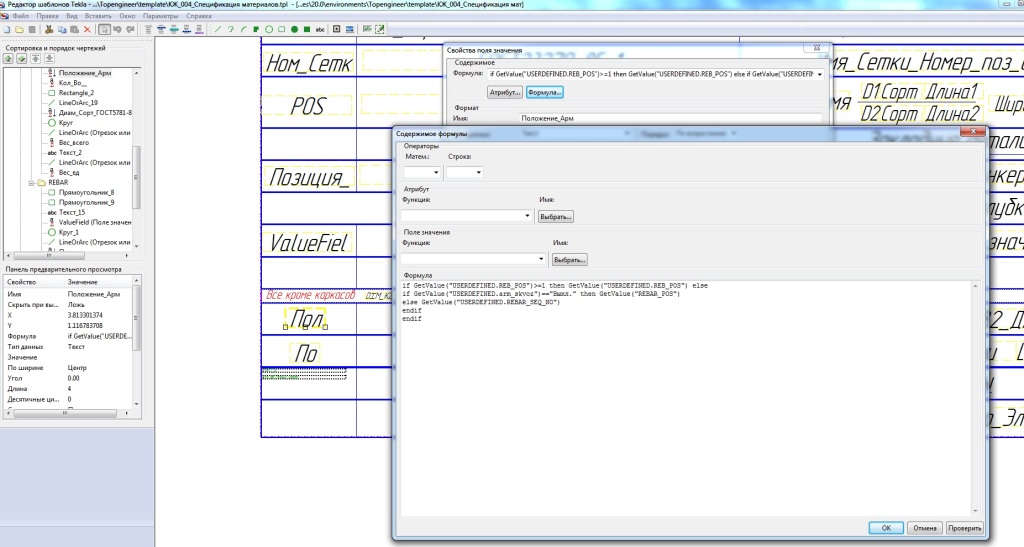

Сообщение Константин » 01 июн 2015, 10:42
Подскажите, как настроить спецификацию к схемам расположения КЖ чтобы в столбце "Обозначение" ставился номер листа а не номер проекта?

Сообщение Константин » 04 июн 2015, 22:20

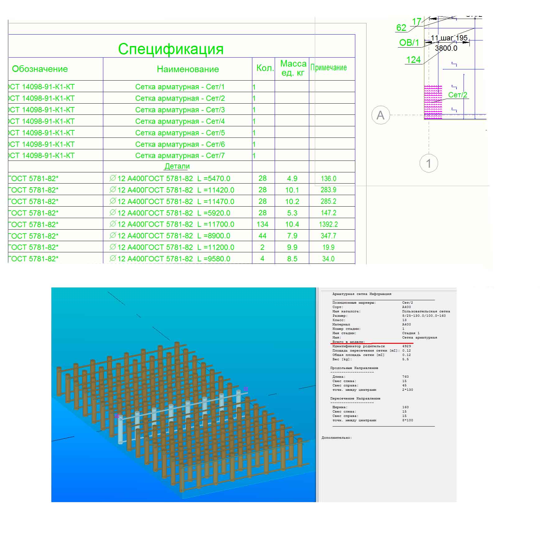

Доброго времени суток. Обнаружилась проблемка: почему-то в спецификации сетки не считает. Как побороть, кто знает?

Сообщение DrBianko » 05 июн 2015, 10:34
Да, но их можно сложить в спецификации...

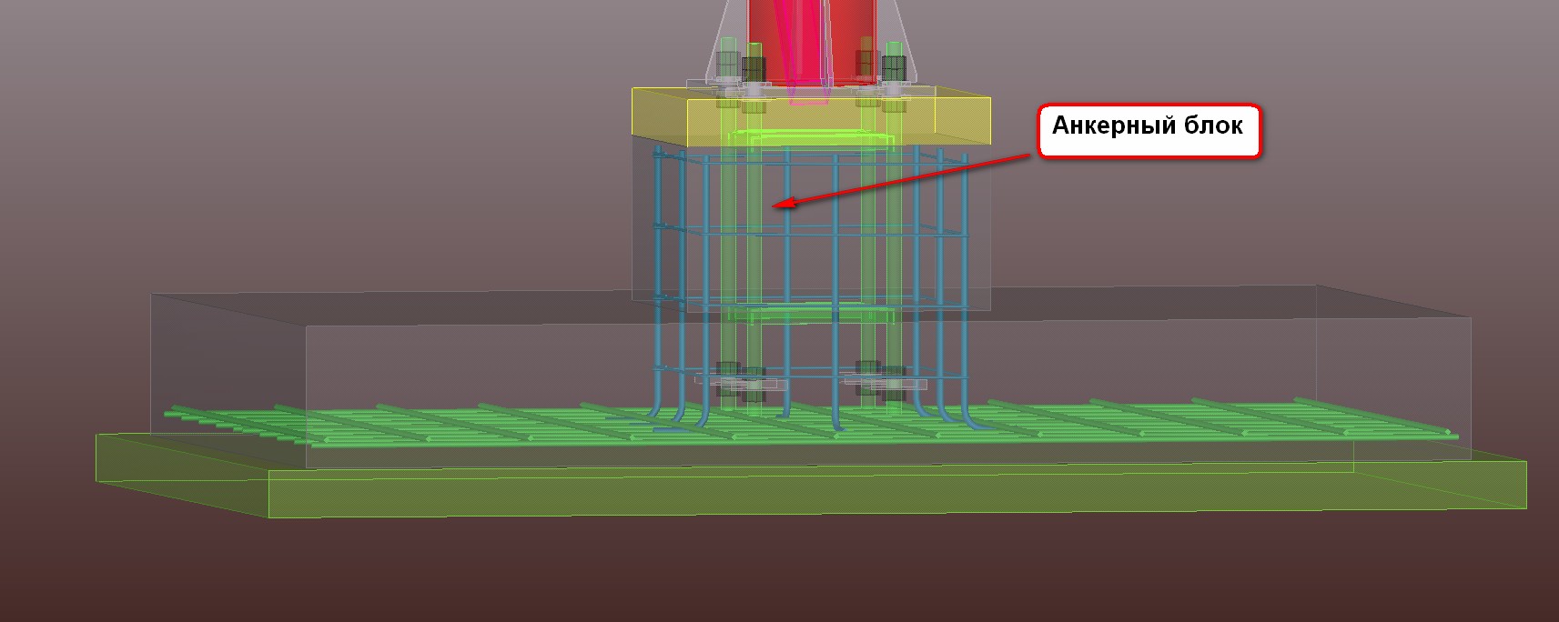

Сообщение alstey » 02 сен 2015, 14:47
Подскажите, как добавить анкерный блок в чертеж Ж/б фундамента?
Сюда нужно добавить изделие (анкерный блок)
Анкерный блок (изделие)

Сообщение maximus_best » 06 ноя 2015, 09:57
alstey писал(а):Подскажите, как добавить анкерный блок в чертеж Ж/б фундамента?
Добавить сборку болтов к сборке фундамента в качестве узла сборки

Дано: фундаментная плита. В ней нижнюю задал погонажом с №1 и верхнюю погонажем с № 2. В итоге в спецификации показало только № 1 погонажом а № 2 вообще пропала, но на чертеже показала номера у обоих правильно. Как это исправить?
Константин
Сообщения: 148
Откуда: Луганск, Ессентуки
Re: Вопросы и замечания по КЖ в Tekla Structures
Сообщение Константин » 16 ноя 2015, 20:16
Константин писал(а):Дано: фундаментная плита. В ней нижнюю задал погонажом с №1 и верхнюю погонажем с № 2. В итоге в спецификации показало только № 1 погонажом а № 2 вообще пропала, но на чертеже показала номера у обоих правильно. Как это исправить?
Поставил номера погонажной арматуры 1001 и 1002. В таблице как была первая строка так она и осталась. Путем долгих копаний выяснил что в строке для погонажной арматуры в позиции отключена сортировка. Включил, теперь показывает по всей таблице только арматуру с номерами 1001 и 1002. :D И как с этим бороться????
В общем победил. Надо было сразу сортировку выставить а не переформатировать таблицу. Исправил в исходной и все встало на свои места. :P

Слетают номера погонажной арматуры в плите.
Т.е. в монолитной ребристой плите на фоновую арматуру плиты и арматуру ригелей назначены два номера погонажной арматуры. Скопировал плиту на отметку выше, и на арматуре ригелей осталось определение погонажной а на фоновой плиты это определение пропало.
По идее это не нормально, или я ошибаюсь?
Сообщение DrBianko » 19 дек 2015, 22:17
это не нормально. Арматура там случайно никакая в компонент не включена?
Константин
Сообщения: 148
Сообщение Константин » 20 дек 2015, 06:14
DrBianko писал(а):это не нормально. Арматура там случайно никакая в компонент не включена?
Включена. И ригелей и плиты. Плиты сделана "Инструментом армирования перекрытий" а ригелей 90м компонентом. Может надо было плиту делать 18 компонентом?
Сообщение DrBianko » 20 дек 2015, 19:01
Нет. компонент перестраивается. А этого параметра в компоненте нету.
Константин
Сообщения: 148
Сообщение Константин » 20 дек 2015, 19:46
DrBianko писал(а):Нет. компонент перестраивается. А этого параметра в компоненте нету.
т.е. перед настройкой на погонажную надо компонент расчленить чтобы несколько раз одну операцию не делать?
а почему тогда в ригелях погонаж сохранился, в компоненте этого параметра тоже вроде нету?
Сообщение DrBianko » 21 дек 2015, 12:06
Должно было и там и там удалится если компонент перестроился.
Если выбирать как объекты компонента, тогда компонент не перестроится, и все будет на своих местах.
Это со всеми компонентами так в Текле, не только с этим атрибутом.

В шаблоне то чего стоит в этих аттрибутах, где нули?
ENGINEER
Сообщения: 115
Откуда: Хабаровск
Сообщение ENGINEER » 18 янв 2016, 10:36
в скрине
Сообщение DrBianko » 18 янв 2016, 13:41
Просто поставте здесь выкл....и должно все быть как раньше
Сообщение ENGINEER » 18 янв 2016, 13:58
Было выключенно
Сообщение DrBianko » 18 янв 2016, 15:21
А сейчас если выключить все равно с нулями?
ENGINEER
Сообщения: 115
Откуда: Хабаровск
Сообщение ENGINEER » 18 янв 2016, 15:43
Да я сразу попробовал
Zezza
Сообщения: 152
Сообщение Zezza » 18 янв 2016, 15:51
Поставь GetValue("SERIAL_NUMBER") вместо GetValue("REBAR_POS") в формуле аттрибута со второй картинки
ENGINEER
Сообщения: 115
Откуда: Хабаровск
Сообщение ENGINEER » 18 янв 2016, 16:40
Странно, перезагрузил теклу, и возможно из-за того что поигрался в настройках с нумерацией по рекомендации уважаемого DrBianko всё заработало. Спасибо большое )
Вообще странно конечно

Здравствуйте. Возникла такая проблема: при создании чертежа ЖБ сэндвич панелей, в спецификации, слой с утеплителем заносится не в материалы, а обозначается как закладная деталь. Это можно как то исправить?
Сообщение DrBianko » 19 янв 2016, 13:17
Нужно делать утеплитель не как ЗД, а как литое изделие
dinerta
Сообщения: 20
Регистрация: 18 янв 2016, 13:31
Сообщение dinerta » 19 янв 2016, 13:35
DrBianko писал(а):Нужно делать утеплитель не как ЗД, а как литое изделие
Если задать как литое, то в спецификации, просто весь объем в одной строке складывается.
Сообщение DrBianko » 19 янв 2016, 13:39
материалы разные задать
dinerta
Сообщения: 20
Сообщение dinerta » 19 янв 2016, 13:49
DrBianko писал(а):материалы разные задать
Все слои разные материалы...
1 как сборка
2 рис как литье
Сообщение DrBianko » 19 янв 2016, 13:56
Материал нужно в группе с бетоном создать просто)
dinerta
Сообщения: 20
Сообщение dinerta » 19 янв 2016, 14:06
DrBianko писал(а):Материал нужно в группе с бетоном создать просто)
Прошу прощения, я новичок, что значит " задать в группе"? Есть сборка, это понятно, а вот про группу 1й раз слышу)
Сообщение DrBianko » 19 янв 2016, 14:20
Материал утеплителя должен быть в во вкладке бетон(тип материала такой), иначе в эту таблицу он не попадает.
dinerta
Сообщения: 20
Сообщение dinerta » 19 янв 2016, 14:27
DrBianko писал(а):Материал утеплителя должен быть в во вкладке бетон(тип материала такой), иначе в эту таблицу он не попадает.
Все, поняла, спасибо большое.

Предлагаю добавить в ведомость расхода стали фильтр. С тем что-бы ведомость показывала только то что выделено на чертеже. А так получается что на чертеже опалубки показываем примыкающие элементы и отфильтровываем их как соседние детали а ведомость считает их все. Остается только взрывать ведомость и доделывать руками... в общем не интересно...
Сообщение DrBianko » 07 июн 2016, 13:06
Как в технической спецификации галочки что бы были? Что бы отключать строчки можно было?
Константин
Сообщения: 148
Сообщение Константин » 07 июн 2016, 13:22
DrBianko писал(а):Как в технической спецификации галочки что бы были? Что бы отключать строчки можно было?
ну да, а то показывает все что есть на листе зачем оно надо?
