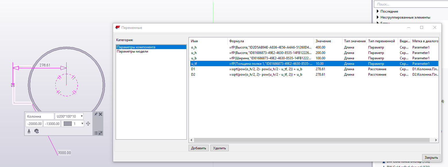

bboysyndrom писал(а):
11 июн 2019, 09:21
Как привязать трубу и швеллер друг к другу, чтобы при изменении размеров касание кромки к поверхности сохранялось?
=sqrt(r * r - (hc/2 - tf) * (hc/2 - tf)) + bc
r - радиус трубы
hc - высота швеллера
tf - толщина полки швеллера
bc - ширина швеллера
если нужно учитывать радиусы скругления , то привязка будет сложнее

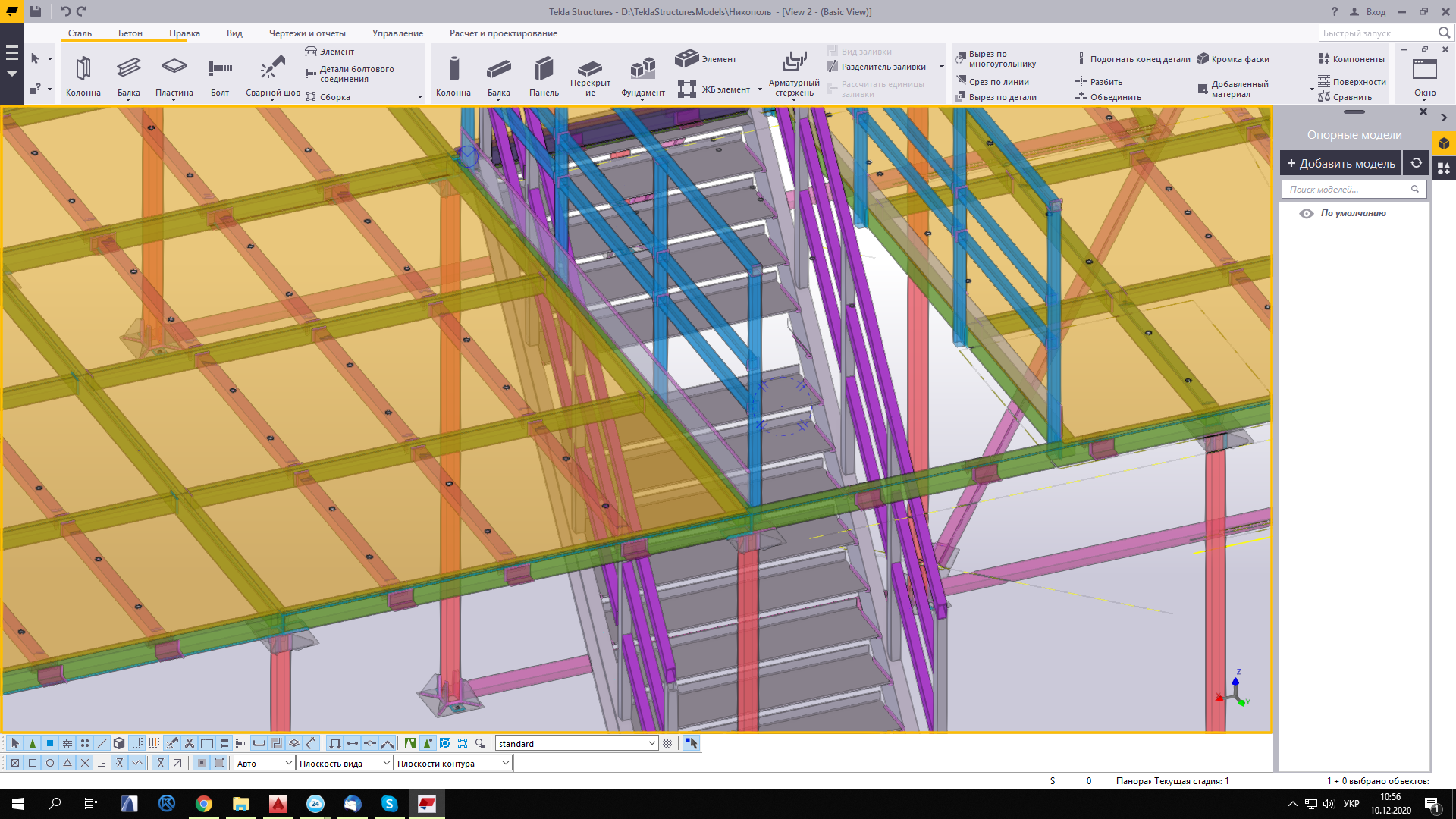

Скажите пожалуйста, в Текле при применения компонента Лестница (S71) в модели не все отображаются ступеньки, хотя они по факту есть
Re: Вопросы от начинающего Tekla Structures
Сообщение vladimir_a » 10 дек 2020, 10:12
покажите картинку
Сообщение Andrii » 10 дек 2020, 11:58
vladimir_a писал(а):
10 дек 2020, 10:12
покажите картинку
Сообщение vladimir_a » 16 дек 2020, 09:28
Да припоминаю. Было типа такого. Попробуйте длиной косоура "поиграть", т.е. чтобы равные были расстояния между ступенями и отступы до краев

Сообщение Andrii » 16 дек 2020, 16:44
16 дек 2020, 09:28
Спасибо. На одно лестнице помогло.

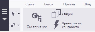

кто знает можно ли компоненту ввести "префикс детали" ?
- нужно разделить конструкции на стадии строительства ,соответственно и чертежи . Класс не помогает
prioritet
Сообщения: 26
Сообщение prioritet » 03 мар 2021, 05:20
Рак Роман писал(а):
20 янв 2021, 09:53
Я думаю, Вам могут помочь стадии.
Подробнее https://teklastructures.support.tekla.c ... mod_phases
Рак Роман
Сообщения: 282
Сообщение Рак Роман » 17 мар 2021, 09:52
prioritet писал(а):
03 мар 2021, 05:20
Рак Роман писал(а):
20 янв 2021, 09:53
не вариант. Ну может я не до конца разобрался. (поправите меня)
К примеру у нас есть две одинаковые детали которые в разных стадиях. При нумерации одной из них ,вторая же тоже нумеруется таким же номером и экспорт деталей на ЧПУ , в самом файле пишется количество 2 штуки.
Стадиями можно разделить но стадия не влияет на нумерацию. А если вот присвоить префикс то дело другое.

Да. Все верно. Если необходимо чтобы присваивались разные номера, то разными должны быть и префиксы деталей.

А чем серии нумерации не устраивают?

And_T
Сообщения: 41
Сообщение And_T » 25 мар 2021, 15:57
Нужно разделение на стадии делать совместно с назначением разных серий нумерации. Нужно почитать в справке https://teklastructures.support.tekla.c ... ode/594937 https://teklastructures.support.tekla.c ... ted_phases
и конечно же самому выполнить пробный пример с нумерацией серии выбранных объектов

@Имя серии нумерации состоит из префикса и начального номера@
Это понятно как разделить. Но для этого нужно компонент взрывать. Если я компоненту (деталям) присвою префикс или начальный номер , а потом к примеру нужно будет что то в компоненте поменять и он обновиться и все префиксы, начальные номера слетят. В этом та и вся соли, как разделить компоненты по очередям , НЕ ВЗРЫВАЯ его
And_T
Сообщения: 41
Сообщение And_T » 26 мар 2021, 17:56
Не надо взрывать компоненты. Вот у меня есть модель, поделенная на стадии. В свойствах вида делаю определенную стадию видимой. Выделяю 1 раз отдельно сначала все пластины в этой стадии-ставлю начальный номер с 1 для деталей и сборок, то же самое с профилями. Отображаю следующую стадию, повторяю выделение и назначение начальных номеров, но уже начиная с номера, скажем, 100 для сборок, и 1000 для деталей (любые цифры, главное, чтобы они были больше объектов в первой стадии). И так ко всем стадиям. Потом нумерую серию выбранных объектов, попеременно выделяя все объекты в каждой стадии
