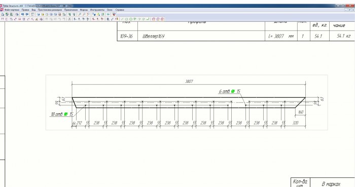

Сообщение Jenek » 09 янв 2013, 22:07

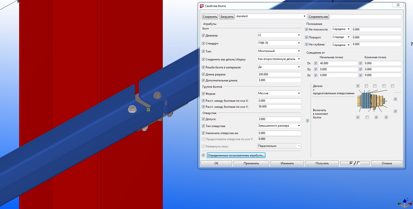

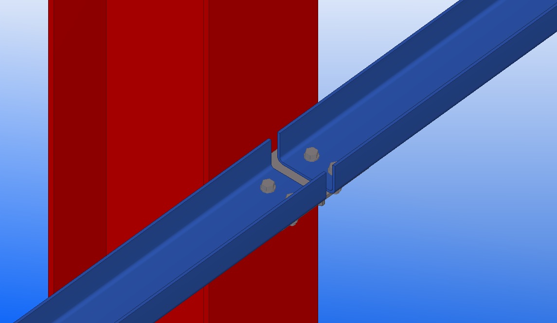

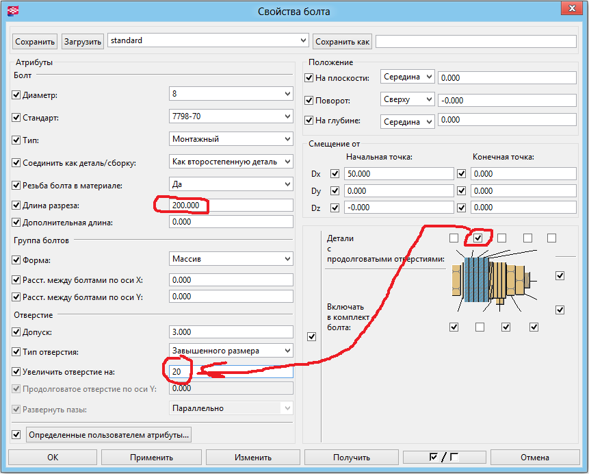

Доброго времени суток! В связи с тем, что нет опыта работы в программе TS, не могу понять проблемы со вставкой болтов. Делаю так: Сначала выбираю главную деталь (колонна), затем второстепенную (опорное ребро балки), выбираю еще одну вспомогательную деталь (ответный фланец на колонне). Соединение получается корявым см.скрин... Помогите, где ошибка?
Re: Все по болтам в Tekla Structures
Сообщение CuPo>I<a » 10 янв 2013, 05:00
В свойствах болтов есть "длина разреза". попробуй увеличить

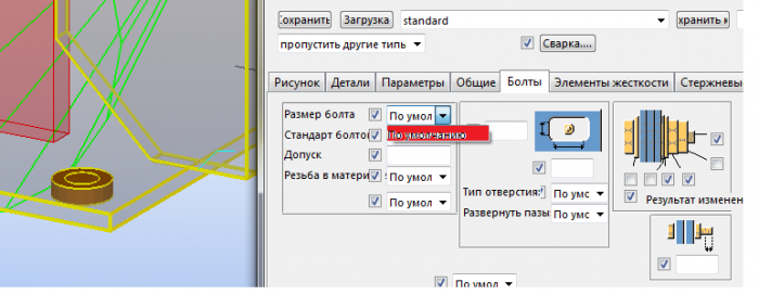

koshka
Сообщения: 22
Регистрация: 04 дек 2012, 19:25

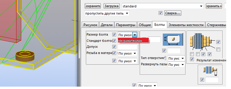

Сообщение koshka » 15 янв 2013, 20:16

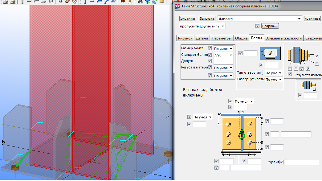

SOS! Помогите пожалуста! Не получается поставить отверстия в пластине, убираю галочку, а болты на месте...и отверстий нет...Что делать?
Владимир Шнейдер
Сообщения: 291
Откуда: Днепропетровск
Сообщение Владимир Шнейдер » 15 янв 2013, 22:02
А как насчет того, чтобы приложить скриншот того, что делаете?
А то экстрасенсов тут нет...

Сообщение koshka » 15 янв 2013, 22:45
Владимир Шнейдер писал(а):А как насчет того, чтобы приложить скриншот того, что делаете?
хорошо, завтра попробую, я еще новичок
Сообщение Таран Д. А. » 15 янв 2013, 23:13
koshka писал(а):SOS! Помогите пожалуста! Не получается поставить отверстия в пластине, убираю галочку, а болты на месте...и отверстий нет...Что делать?
Выделили болт и нажми ИЗМЕНИТЬ.

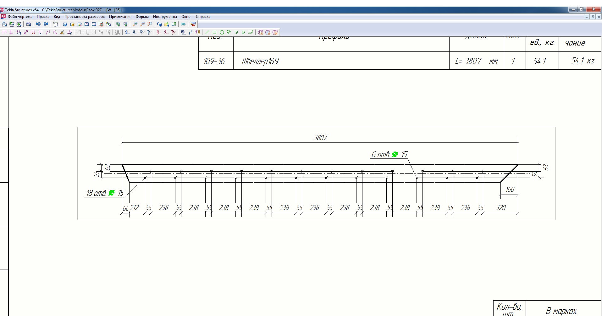

Сообщение rka » 07 фев 2013, 15:24

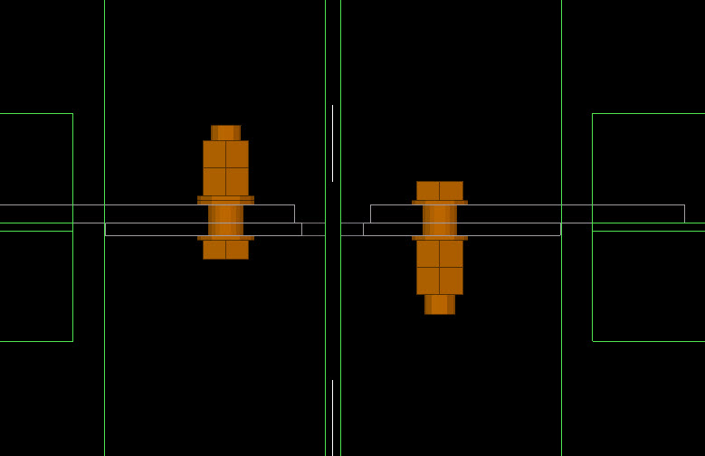

Почему текла в одинаковых зеркальных узлах нарисовала разное кол. шайб при равной длине болта?
Сообщение Таран Д. А. » 08 фев 2013, 11:24
Попробуй развернуть в одну сторону.
Хотя это глюк
rka
Сообщения: 100
Откуда: Курган
Сообщение rka » 08 фев 2013, 12:37
пробовал, также. скопировал с соседних балок, нормально.

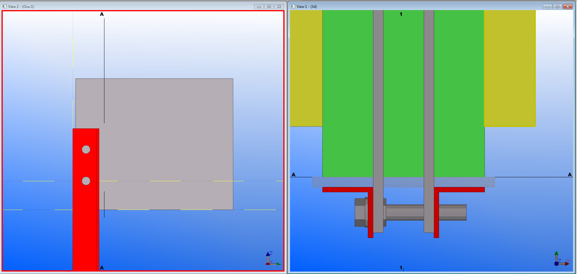

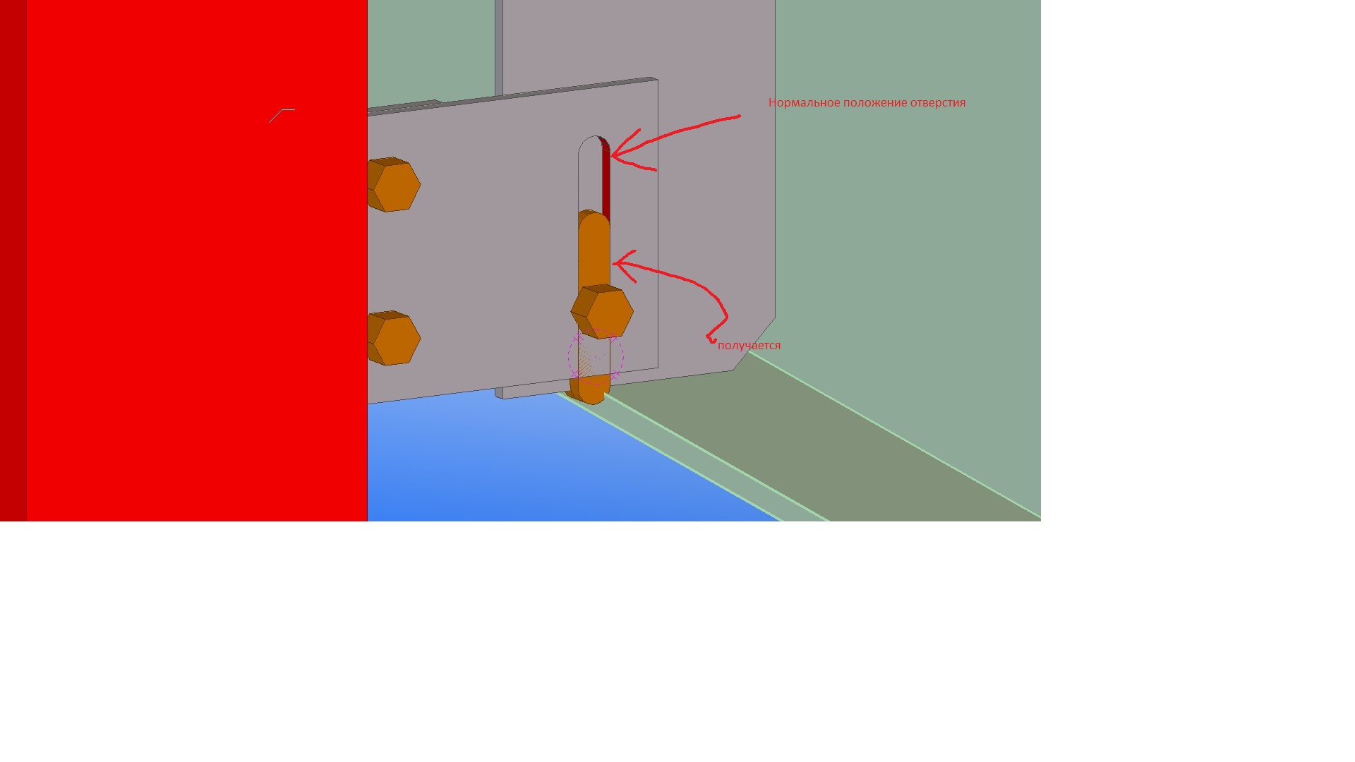

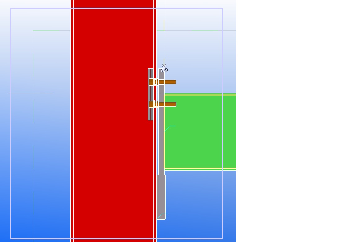

Сообщение troy-47 » 08 фев 2013, 14:04
Подскажите как продолговатое отверстие сместить относительно центра болта наверх?
Сообщение teandrey89 » 10 фев 2013, 16:55
Созрел вопрос с производства... При создании болтовых соединений у меня получается куча типоразмеров болтов по длине, например 45мм-15шт, 50мм-10шт, 60мм-200шт и заказчику самому приходится оптимизировать заказ конечно же он закажет 60мм-225штук. Так вот можно ли в текле выбрать несколько типов болтов по длине, что бы только ими оперировать потом Например 40мм, 60мм, 100мм.
teandrey89
Сообщения: 120
Откуда: Saint Petersburg
Сообщение teandrey89 » 10 фев 2013, 16:58
troy-47 писал(а):Подскажите как продолговатое отверстие сместить относительно центра болта наверх?
Сделай этот болт который нужен без продолговатого отверстия , а другой с продолговатым как тебе нужно но без самого болта, получится как бы два отверстия, на чертеже обозначишь продолговатое, а болт который без продолговатого пойдет в спецификацию...
А кстати по самому соединению вопрос? А зачем оно сверху продолговатое, если болт снизу и полка двутавра снизу, фасонка вниз пойдет и сразу упрется в полку, и смысл такого продолговатого отверстия?
Сообщение troy-47 » 11 фев 2013, 07:04
Ригель под нагрузкой уходит вниз, болт сильно не затянут, что дает беспрепятственное перемещение ригелю...
Сообщение teandrey89 » 11 фев 2013, 19:12
Получается ты в модели показываешь нижнее положение под нагрузкой? Когда ригель уже прогнулся...
Сообщение troy-47 » 13 фев 2013, 13:03
teandrey89 писал(а):Получается ты в модели показываешь нижнее положение под нагрузкой? Когда ригель уже прогнулся...
Нет, в модели показываю стандартное положение ригеля без нагрузки... а положение детали выставляю таким образом что бы была возможность перемещения ригеля...

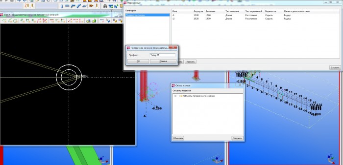

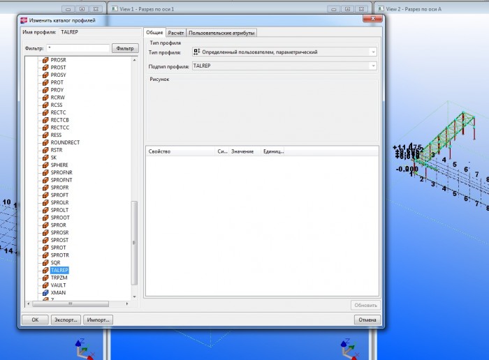

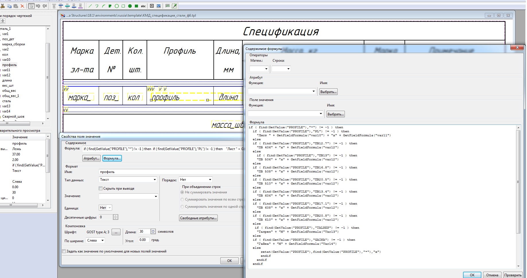

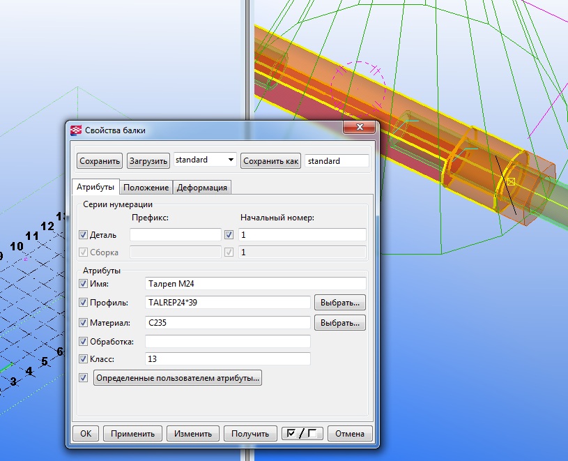

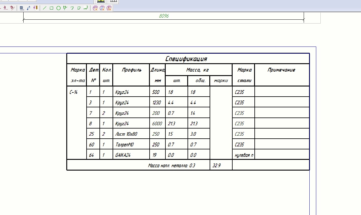

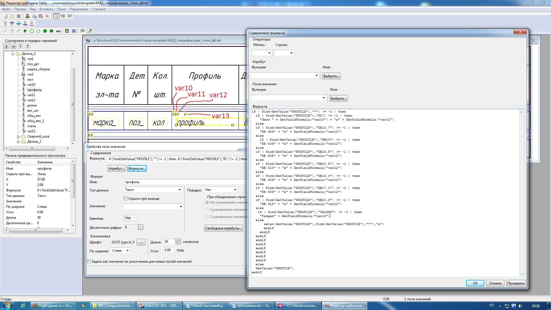

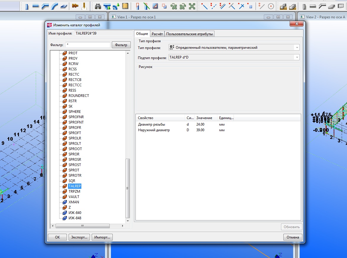

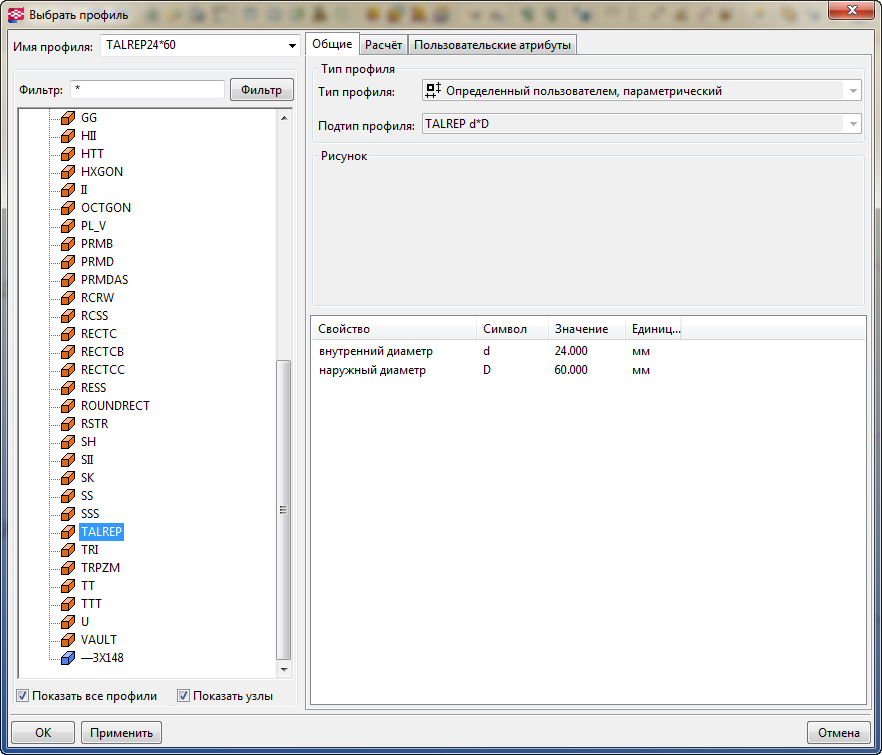

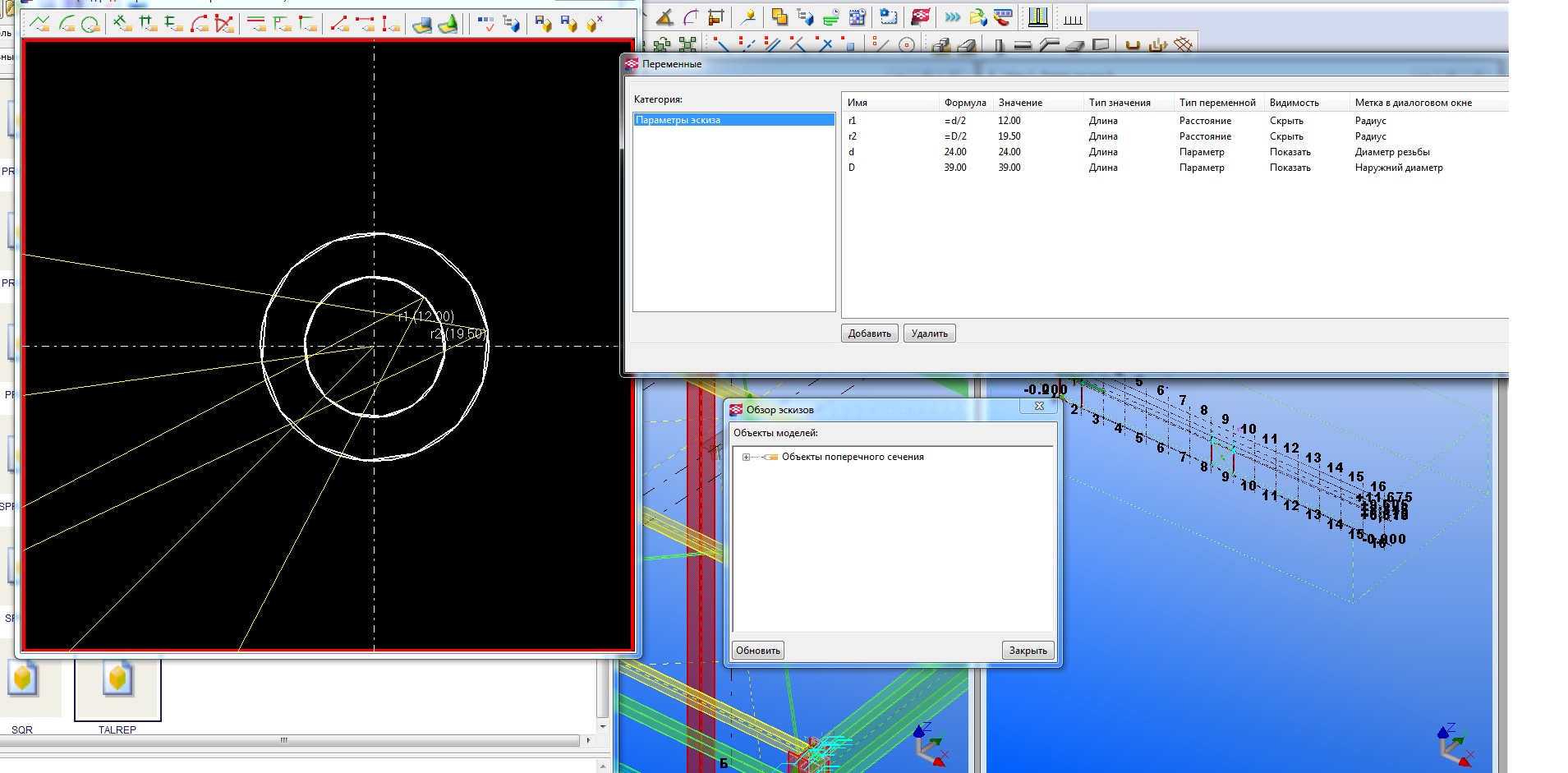

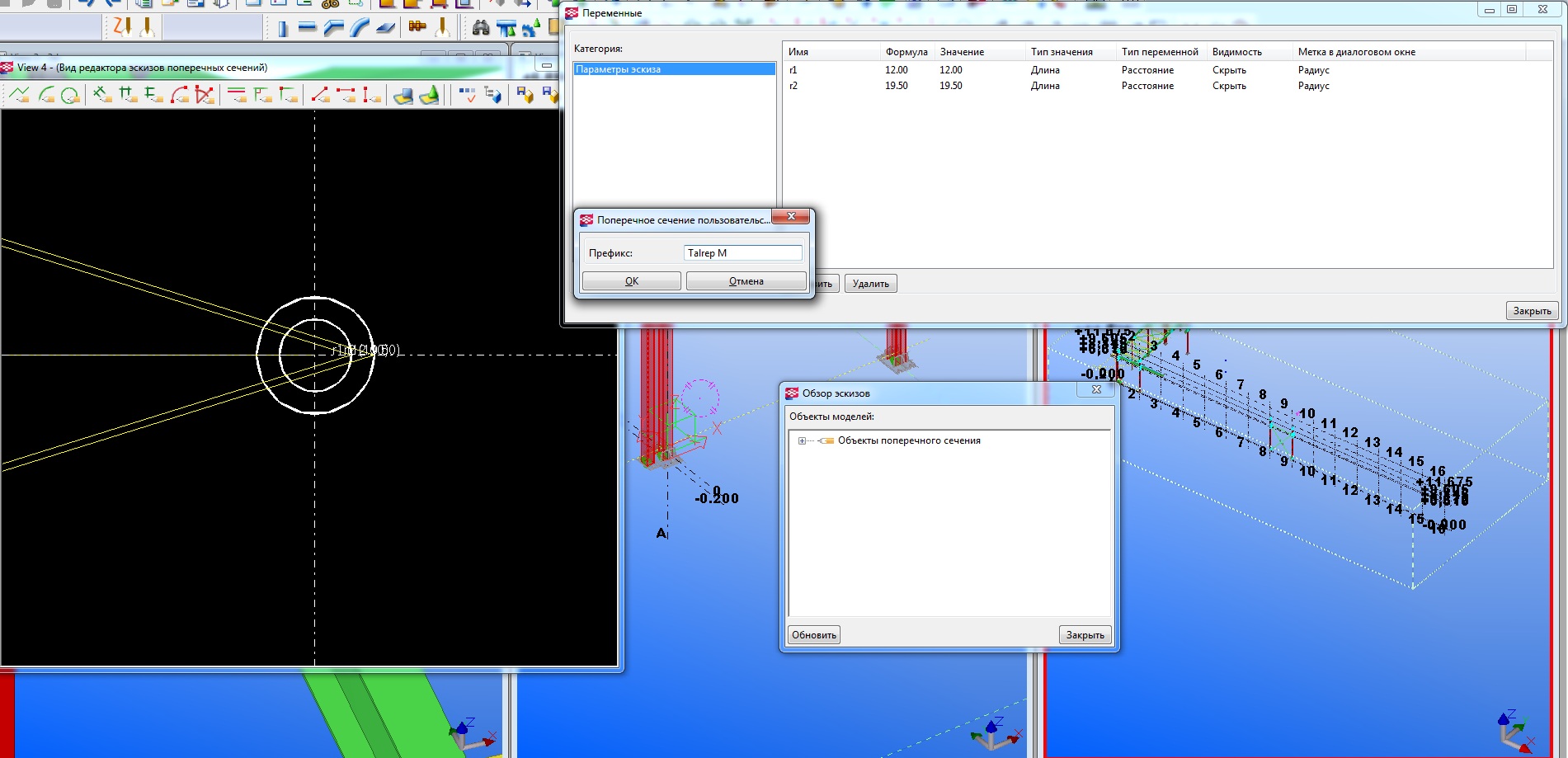

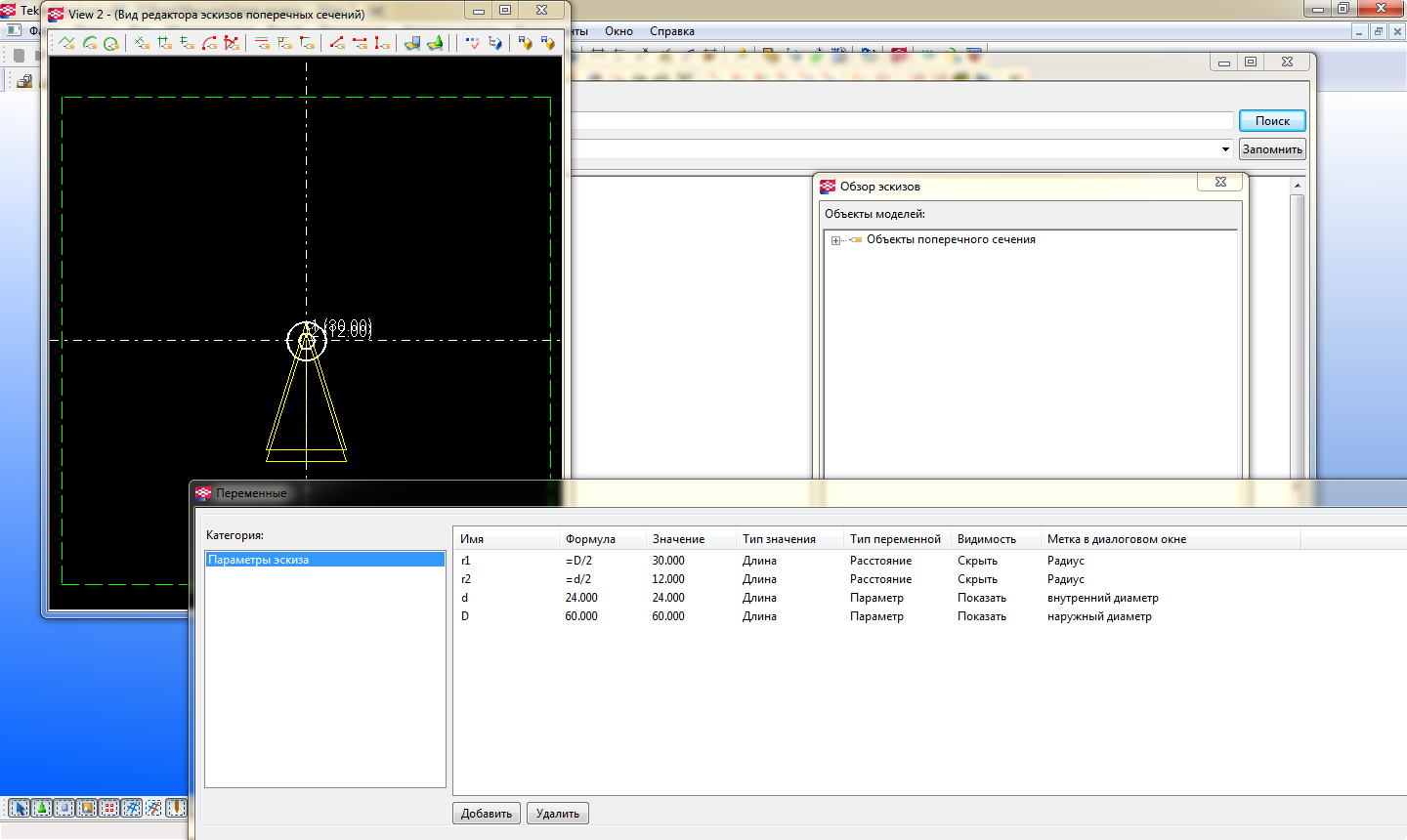

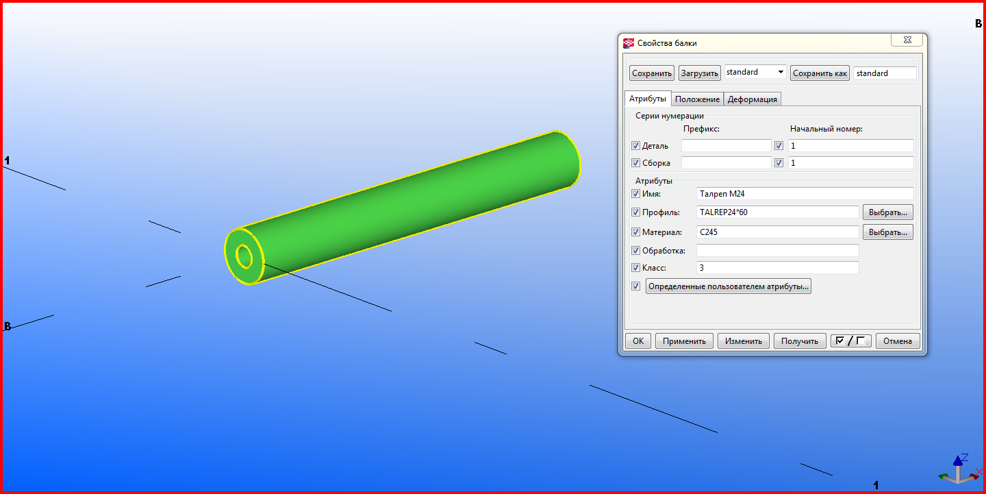

Сообщение troy-47 » 19 фев 2013, 07:37
Здравствуйте, на арматурных тяжах для обозначения талрепа и гайки создаю новые профиля, Талреп и Гайка М24, вот только название им дать не получается по-русски... не сохраняет профиль, сохраняет когда набираешь по-английски... и в спецификацию деталей выводит по-английски название талрепа, например: Talrep M24... Их потом можно как-нибудь переименовать? версия в которой работаю 18.1 среда русская
Сообщение CuPo>I<a » 19 фев 2013, 07:47
есть строковые операторы
говори шаблону искть Talrep и если находит переименовывать в Талреп
troy-47
Сообщения: 135
Откуда: Краснодар
Сообщение troy-47 » 19 фев 2013, 08:49
CuPo>I<a писал(а):есть строковые операторы
Идею понял, но не совсем... можно поподробней?
Андрей Мисюра
Сообщения: 63

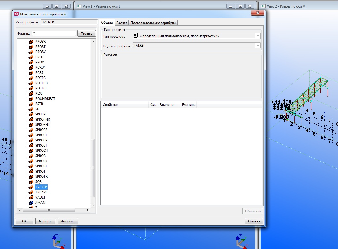

Сообщение Андрей Мисюра » 19 фев 2013, 09:37

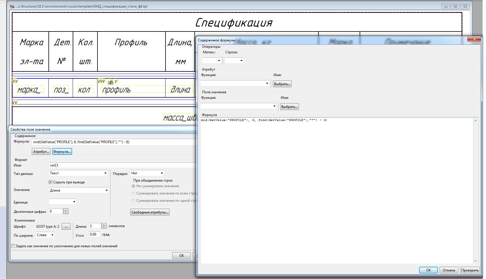

Попробуй в файле Profitab, переименовать Talrep.
Сообщение Таран Д. А. » 19 фев 2013, 09:54
Имеется ввиду вставить скрипт обработки в отчеты и ведомости.
troy-47
Сообщения: 135
Откуда: Краснодар
Сообщение troy-47 » 19 фев 2013, 12:05
Андрей Мисюра писал(а):Попробуй в файле Profitab, переименовать Talrep.
Извиняюсь за назойливость, но у меня в файле Profitab не отображается этот профиль...
Андрей Мисюра
Сообщения: 63
Сообщение Андрей Мисюра » 19 фев 2013, 12:23
Тогда наверное, только через скрипт.
troy-47
Сообщения: 135
Откуда: Краснодар
Сообщение troy-47 » 19 фев 2013, 13:12
Как создать такой скрипт? :oops:
Сообщение CuPo>I<a » 19 фев 2013, 13:40
if mid(GetValue("БЛА-БЛА-БЛА"), 0, 6)=="Talrep" then "Талреп"+mid(GetValue("БЛА-БЛА-БЛА"), 6) endif
оказывается это скрипт называется, знать хоть буду :D
troy-47
Сообщения: 135
Откуда: Краснодар
Сообщение troy-47 » 19 фев 2013, 13:50
CuPo>I<a писал(а):if mid(GetValue("БЛА-БЛА-БЛА"), 0, 6)=="Talrep" then "Талреп"+mid(GetValue("БЛА-БЛА-БЛА"), 6) endif
спасибо...

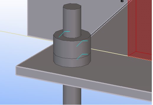

Сообщение mischa » 21 фев 2013, 23:21
Кто-нибудь пробовал создать (типа нарезать) резьбу на круглом профиле?А именно соединить два круглых профиля муфтами(в роли муфт болты, а резьба соответственно отверстия, как бы болтовое соединение наизнанку)!Все бы складно получалось(в спецификации, и логичное соединение(цех,площадка)), но только вот отверстие нужно как бы наружное, как это реализовать в TS??
Сообщение Таран Д. А. » 22 фев 2013, 10:41
mischa писал(а):Кто-нибудь пробовал создать (типа нарезать) резьбу на круглом профиле?А именно соединить два круглых профиля муфтами(в роли муфт болты, а резьба соответственно отверстия, как бы болтовое соединение наизнанку)!Все бы складно получалось(в спецификации, и логичное соединение(цех,площадка)), но только вот отверстие нужно как бы наружное, как это реализовать в TS??
Для этого не надо делать болт.
Просто муфту рисуешь профилем.
В круглых профилях на концах отнимаешь антителом круглые углубления на виде сбоку они будут видимы практически как резьба. Ну а правая или левая просто в любой атрибут я бы кинул в обработку.

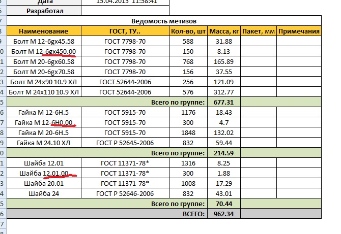

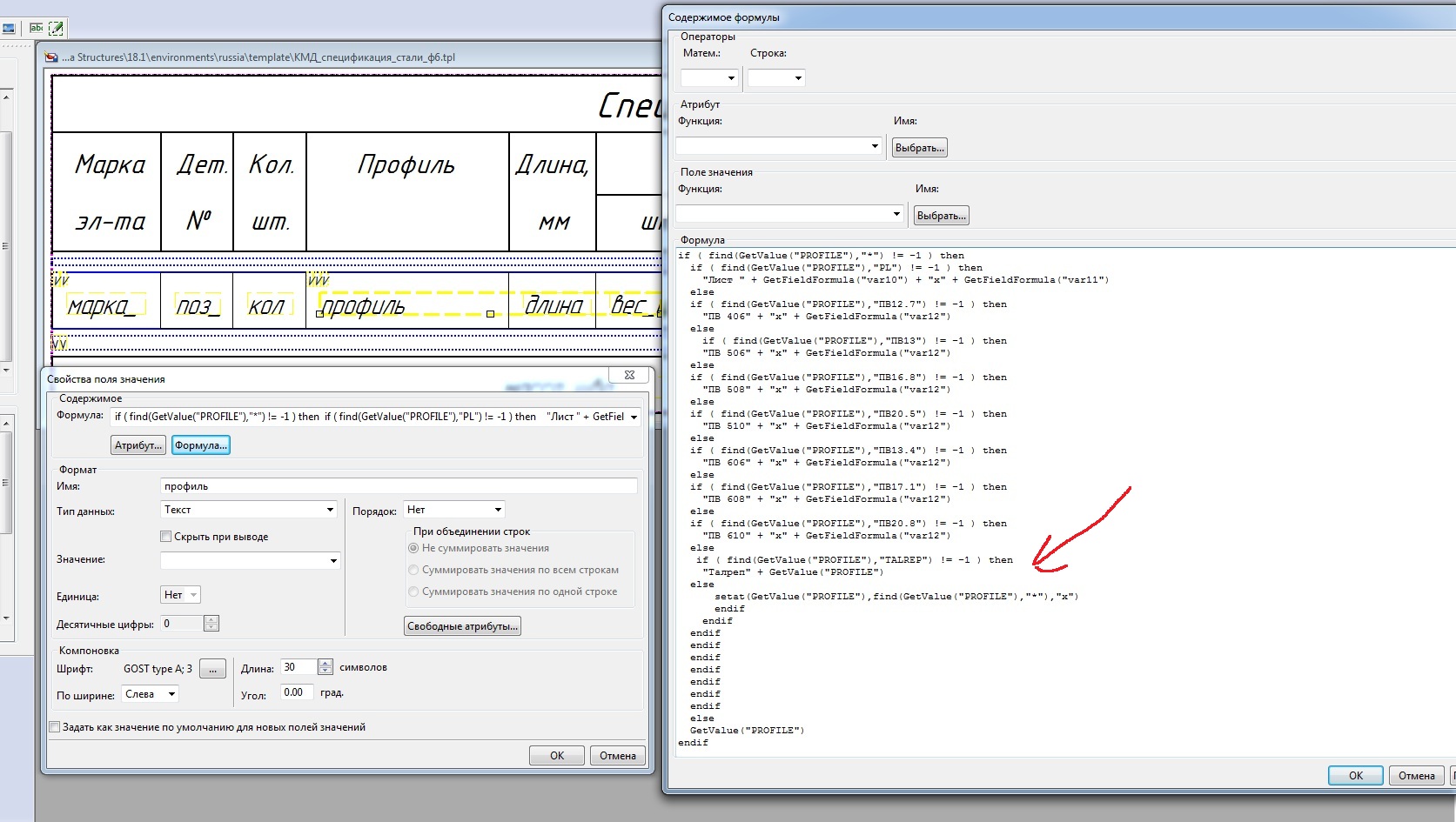

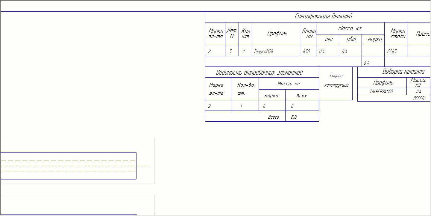

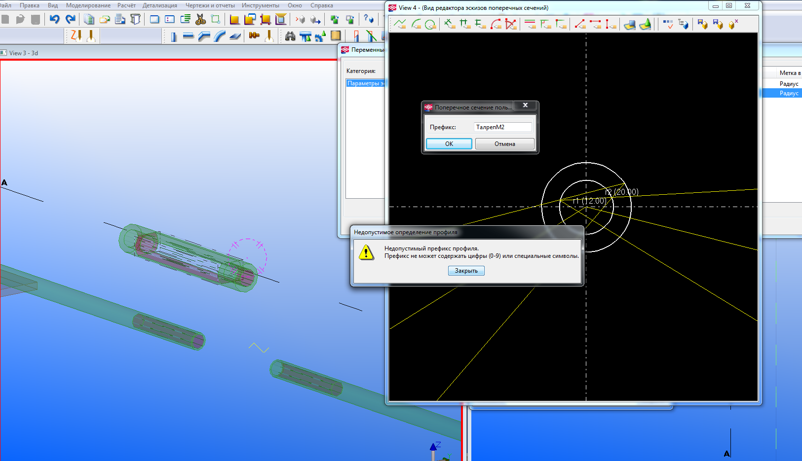

Сообщение troy-47 » 26 фев 2013, 07:52
Подскажите что не правильно я сделал, прописал как советовали, а имя профиля в спецификации не меняет:
Сообщение vladimir_a » 26 фев 2013, 07:57
попробуй на примере верхних записей
покажи как у тебя этот профиль называется в каталоге
troy-47
Сообщения: 135
Откуда: Краснодар
Сообщение troy-47 » 26 фев 2013, 08:57
vla писал(а):попробуй на примере верхних записей
Не получается, может не правильно прописываю формулу?..
Сообщение vladimir_a » 26 фев 2013, 09:05
во второй части тоже GetFieldFormula должна быть
troy-47
Сообщения: 135
Откуда: Краснодар
Сообщение troy-47 » 26 фев 2013, 09:24
vla писал(а):во второй части тоже GetFieldFormula должна быть
Во второй части формулы идет ссылка на GetFieldFormula("var..."), а "var..." - это тоже формула
в самом шаблоне прописано так
в var10 - прописано - mid(GetValue("PROFILE"), 2, find(GetValue("PROFILE"),"*") - 2)
в var11 - прописано - round(mid(GetValue("PROFILE"), 1 + find(GetValue("PROFILE"),"*"), length(GetValue("PROFILE")) - find(GetValue("PROFILE"),"*")), 1)
в var12 - прописано - GetValue("HEIGHT")
я создал свою, "var13", а что в ней прописать не знаю...
Сообщение vladimir_a » 26 фев 2013, 09:33
профиль в каталоге покажи. еще в справке почитай что такое mid, find, length
troy-47
Сообщения: 135
Откуда: Краснодар
Сообщение troy-47 » 26 фев 2013, 10:00
vla писал(а):профиль в каталоге покажи. еще в справке почитай что такое mid, find, length
Сообщение vladimir_a » 26 фев 2013, 10:03
6 знаков значит)
troy-47
Сообщения: 135
Откуда: Краснодар
Сообщение troy-47 » 26 фев 2013, 10:29
vla писал(а):6 знаков значит)
Изначально вот мне предложили формулу:
Код: Выделить всё
я поправил:
Код: Выделить всё
if mid(GetValue("PROFILE"), 0, 6)=="Talrep" then "Талреп"+mid(GetValue("PROFILE"), 6) endif
а все равно отображает старое значение...
Сообщение vladimir_a » 26 фев 2013, 12:35
слушай, а значения где у профиля на скрине 15? свойство почему пустое?
troy-47
Сообщения: 135
Откуда: Краснодар
Сообщение troy-47 » 26 фев 2013, 12:52
vla писал(а):
а он у меня не отображается... хотя прорисован и образмерен...
прорисовывается в модели, на чертеже выводится.... так же он не отображается в файле Profitab...
Сообщение vladimir_a » 26 фев 2013, 13:23
у меня работает))
Код: Выделить всё
if ( find(GetValue("PROFILE"),"TALREP") != -1 ) then
    "Талреп" + "М" + GetFieldFormula("Var6")                                       Var6= mid(GetValue("PROFILE"), 6, find(GetValue("PROFILE"),"*") - 6)
  else
Последний раз редактировалось vladimir_a 26 фев 2013, 15:06, всего редактировалось 2 раза.

Сообщение vladimir_a » 26 фев 2013, 13:38
параметры покажи в эскизе. они у тебя скрыты))
troy-47
Сообщения: 135
Откуда: Краснодар
Сообщение troy-47 » 26 фев 2013, 13:56
как я не стараюсь прорисовать и образмерить получается образмерить только двумя радиусами... и название такое длинное у меня не вмещается.... помещается только Talrep M
Сообщение vladimir_a » 26 фев 2013, 14:01
вот так нужно

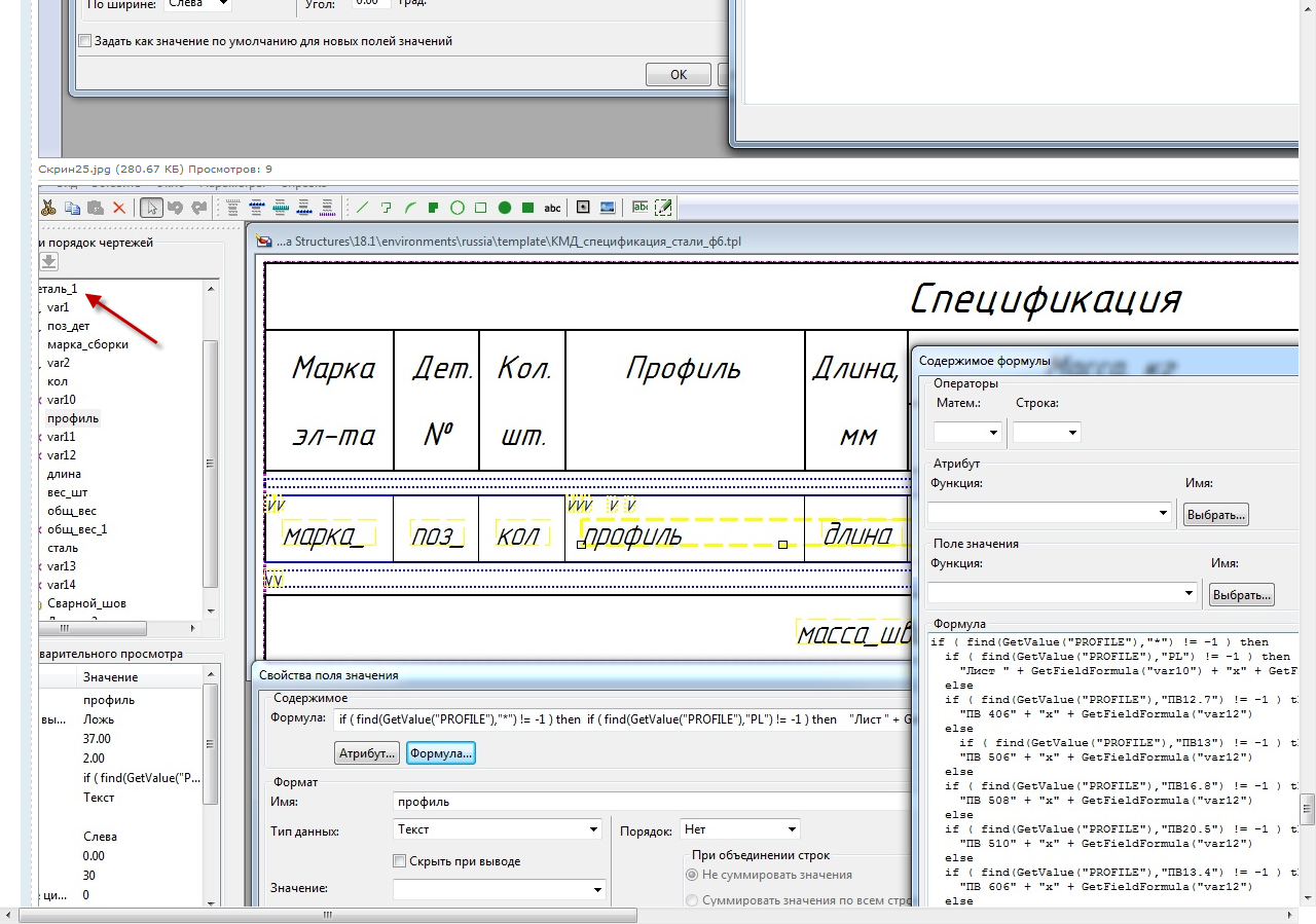

Сообщение troy-47 » 26 фев 2013, 14:04
vla писал(а):параметры покажи в эскизе. они у тебя скрыты))
вот здесь поподробней пожалуйста...
Сообщение vladimir_a » 26 фев 2013, 14:05
выше смотри))
troy-47
Сообщения: 135
Откуда: Краснодар
Сообщение troy-47 » 26 фев 2013, 14:05
все, разобрался... щас сделаю...
troy-47
Сообщения: 135
Откуда: Краснодар
Сообщение troy-47 » 26 фев 2013, 15:44
опять что-то не то... выводит Талреп М0
var13=mid(GetValue("PROFILE"), 6, find(GetValue("PROFILE"),"*") - 6)
troy-47
Сообщения: 135
Откуда: Краснодар
Сообщение troy-47 » 26 фев 2013, 15:46
И еще вопросик, можно ли поубирать из спецификации массу талрепа и марку стали? это тоже надо прописывать?
Сообщение vladimir_a » 26 фев 2013, 15:53
troy-47 писал(а):опять что-то не то... выводит Талреп М0
у тебя пробел наверно стоит. 7 попробуй поставить вместо 6
troy-47 писал(а):И еще вопросик, можно ли поубирать из спецификации массу талрепа и марку стали? это тоже надо прописывать?
все через формулы)

Сообщение troy-47 » 27 фев 2013, 07:20

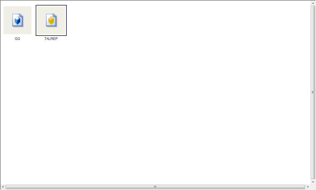

Доброе утро, вот мой эскиз талрепа...
troy-47
Сообщения: 135
Откуда: Краснодар
Сообщение troy-47 » 27 фев 2013, 07:47
Его название в каталоге профилей

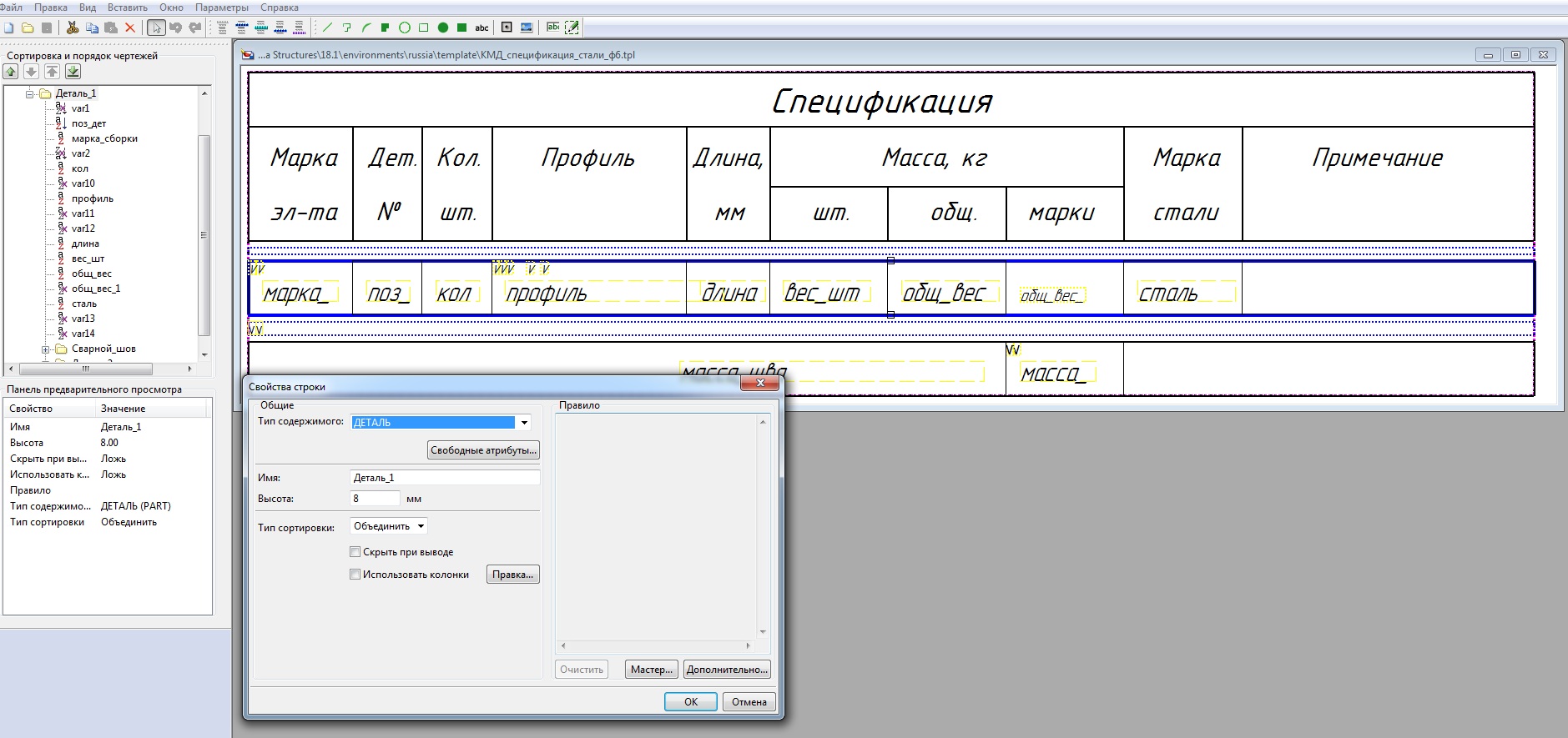

Сообщение vladimir_a » 27 фев 2013, 08:09
в шаблоне отчета свойство строки деталь посмотреть нужно
troy-47
Сообщения: 135
Откуда: Краснодар
Сообщение troy-47 » 27 фев 2013, 08:18
vla писал(а):в шаблоне отчета свойство строки деталь посмотреть нужно
Сообщение vladimir_a » 27 фев 2013, 08:44
значение - "длина" очистить вроде нужно. свойство другое просил показать. в дереве выбрать деталь и свойства ее.
troy-47
Сообщения: 135
Откуда: Краснодар
Сообщение troy-47 » 27 фев 2013, 09:04
vla писал(а):значение - "длина" очистить вроде нужно. свойство другое просил показать. в дереве выбрать деталь и свойства ее.
вот это свойство?
Сообщение vladimir_a » 27 фев 2013, 09:07
Вот..
troy-47
Сообщения: 135
Откуда: Краснодар
Сообщение troy-47 » 27 фев 2013, 09:11
Вот это свойство?

Не ответ. Вопрос. Как быстро сделать отверстие (отверстия) под болт(ы) в любой детали?
Сообщение vladimir_a » 06 апр 2013, 16:39
dyr писал(а):Не ответ. Вопрос. Как быстро сделать отверстие (отверстия) под болт(ы) в любой детали?
просто болты вставь, отверстия вместе с болтами получатся.
dyr
Сообщения: 50
Регистрация: 26 авг 2012, 20:59
Сообщение dyr » 06 апр 2013, 18:51
Спасиба, попробую. Обязательно должны быть две детали? Дыры нужны в одной детали.

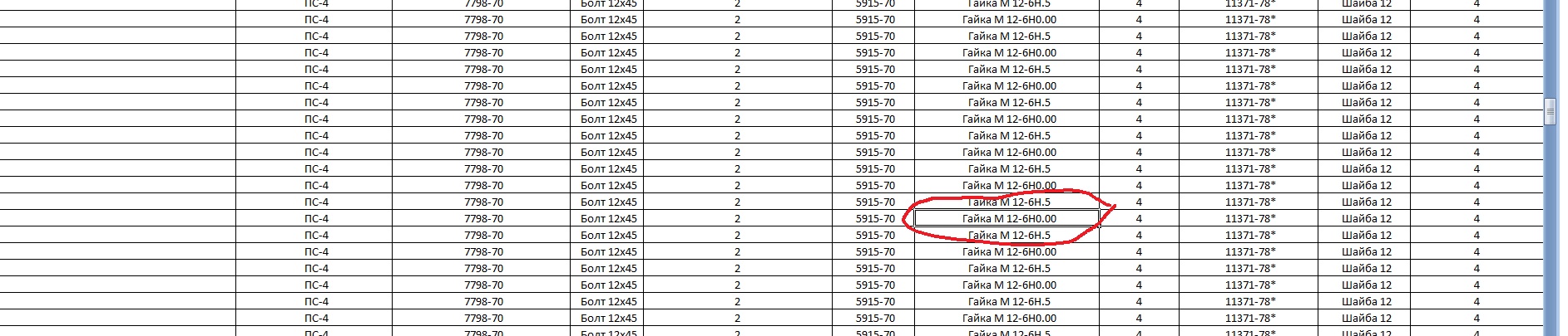

Здравствуйте., подскажите пожалуйста, столкнулся с такой проблемой, при выводе отчета ведомости метизов - указывает длину болта вместо 45мм 450мм и пишет что класс прочности болта 0, при выводе ведомости отправочных марок с метизами - длина болта правильная, а вот класс прочности 0... что может быть?
Скрин 41.jpg (134.11 КБ) 122656 просмотров
Сообщение vladimir_a » 15 апр 2013, 12:03
класс прочности нужно изменить в определенных пользователем атрибутах
troy-47
Сообщения: 135
Откуда: Краснодар
Сообщение troy-47 » 15 апр 2013, 12:36
изменил, все получилось, спасибо...

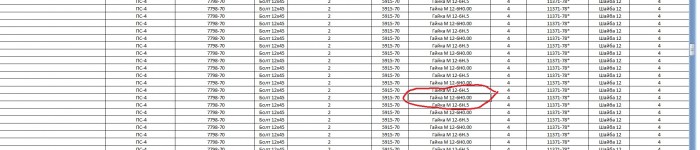

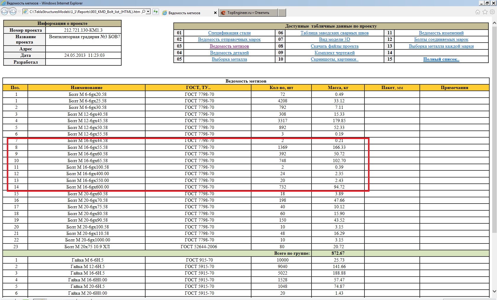

Доброго времени суток,
В отчете выдает какое-то слишком большое количество типоразмеров болтов
Вопрос: 1. Так должно быть?
2. Смогут ли монтажники разобраться куда какой болт крутить, так как у меня в КМ они просто замаркированы как М16, М20?
3. Можно ли тогда унифицировать все скажем болты М16 на длину 45
На метизы с длиной 300 и более не обращайте внимание) они для отверстий были сделаны.
Сообщение CuPo>I<a » 24 май 2013, 11:56
это ж кмд-шная спецификация
монтажники по монтажкам должны строить, а не по КМ
если болты сделаны для отверстий, зачем в пакет включать гайки/шайбы?
Denis
Сообщения: 97
Сообщение Denis » 24 май 2013, 12:17
Спасибо,
Попросили на работе выдать спецификацию метизов, вот и вытащил таблицу, КМД делал завод по нашей модели. критики пока от них нет, значит все нормально наверное было.
А в монтажках показывают монтажные узлы? узлы они вроде как смотрят по КМ.
Гайки и шайбы в болты для отверстий не включал, каким образом они попали в спецификацию немного не понимаю.
А такое количество наименований болтов М12 нормально?
Сообщение CuPo>I<a » 24 май 2013, 13:45
узлы - на монтажках показывают
в КМе тоже смотрят, но обычно в КМД мноооого того, чего не додумали проектировщики
нормально/не нормально-понятие относительное. судя по их кол-ву - нормальная номенклатура.
ежели чего - снабженцы прибегут "давайте эти болты поменяем на вот эти" :)

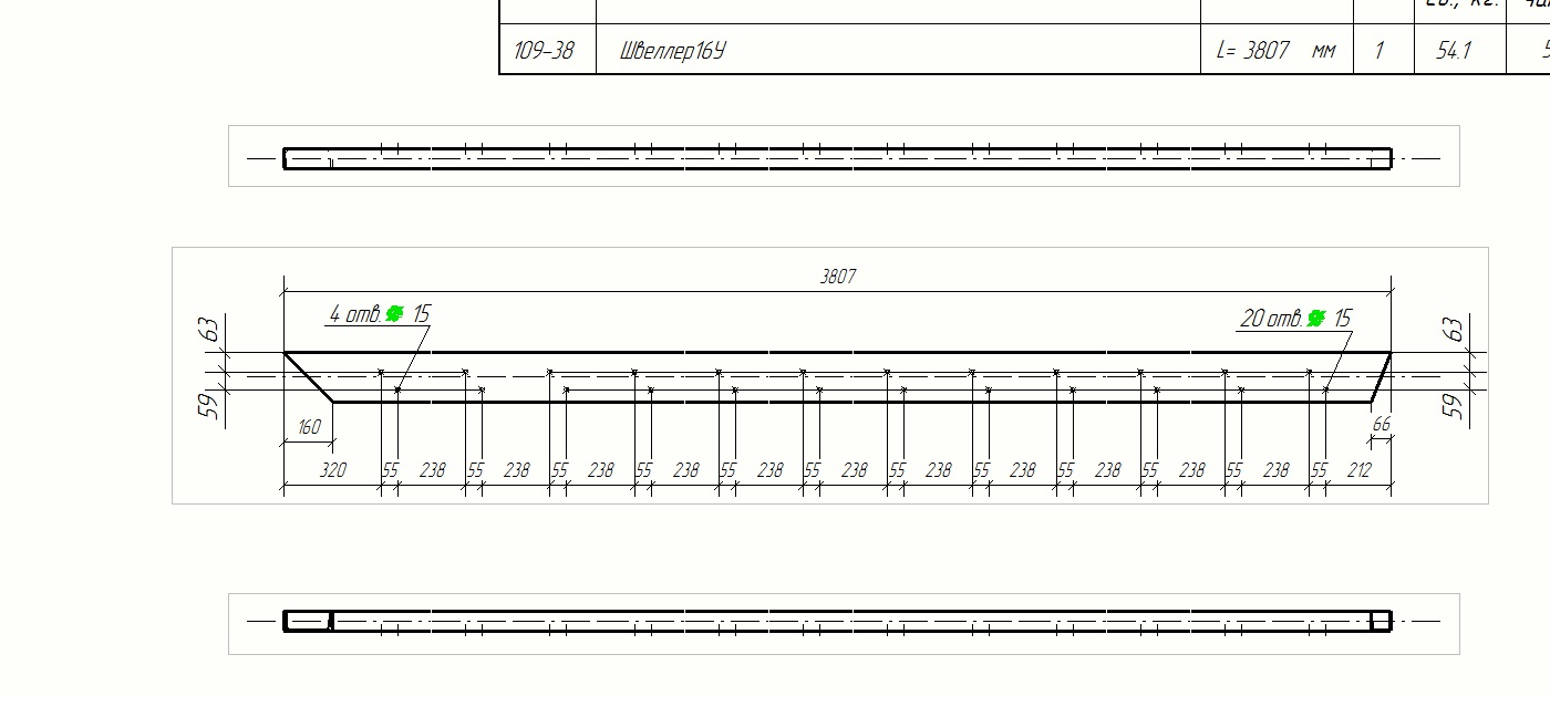

Сообщение Иван Шугаев » 03 июн 2013, 09:15
Здравствуйте!
Работаю в Текле несколько месяцев, версия программы 19.0, среда russia. Помогите, пожалуйста, с такой вот проблемой:
Чертеж отдельной детали косоура. Соответственно, 24 отверстия под болты ступеней. Необходимо, чтобы на метке так и было указано "24 отв. диам. 15". Текла по непонятной мне причине разбивает отверстия на две группы (см. скриншоты), причем на разных косоурах по-разному. В цеху точно будут лишние вопросы. Есть вариант создания 12 групп по 2 отверстия, но это дополнительная работа, и целый ежик из меток, что нежелательно. Подскажите, пожалуйста, что я делаю не так.
Сообщение Таран Д. А. » 03 июн 2013, 09:47
Текла ставит метки для каждой созданной группы болтов. Если группа одна то метка одна если групп несколько то и меток тоже много.
Иван Шугаев
Сообщения: 4
Регистрация: 30 май 2013, 11:00
Сообщение Иван Шугаев » 03 июн 2013, 10:16
Дмитрий, в том-то и дело, что в модели групп 12 - каждая ступень стыкуется с косоуром собственным компонентом, который и создает группу из двух болтов. Но Текла по какой-то причине автоматом их объединяет, причем по разному в разных чертежах. Необходимо какое-то единообразие - либо объединять все группы болтов в данной детали в одну (если это возможно), либо не объединять никакие на данном чертеже.
Я пробовал, например, выделять по шесть болтовых групп, чтобы получить общие метки на 12 и 12 - слева болты объединяются в группу по 12, а справа - в две группы по 6.
Сообщение vladimir_a » 04 июн 2013, 09:40
Иван Шугаев писал(а):Здравствуйте!
попробуй удали метки болтов. затем выдели все и добавь метку болтов
Иван Шугаев
Сообщения: 4
Сообщение Иван Шугаев » 04 июн 2013, 10:47
vla, пробовал ) создает также - 18 и 6, если выделить группами по 12 - то создает 12, 6 и 6 )
Сообщение vladimir_a » 04 июн 2013, 11:29
Иван Шугаев писал(а):vla, пробовал ) создает также - 18 и 6, если выделить группами по 12 - то создает 12, 6 и 6 )
где-то есть настройки объединения групп болтов. по справке посмотри
Иван Шугаев
Сообщения: 4
Сообщение Иван Шугаев » 05 июн 2013, 17:14
vla, спасибо! Нашел функцию отмены автоматического объединения в группы, видимо, это максимум, что текла может предложить :)

Начинающий. На компонентах не видны болты. В свойствах вида - опция отображения болтов включена. На вкладке "Болты" компонента "Стандарт болтов" включен, их отображение тоже включено. Что я не так делаю?
Сообщение vladimir_a » 09 авг 2013, 11:23
barin1950 писал(а):Начинающий. На компонентах не видны болты. В свойствах вида - опция отображения болтов включена. На вкладке "Болты" компонента "Стандарт болтов" включен, их отображение тоже включено. Что я не так делаю?
стандарт болта выбрал а размер нет
barin1950
Сообщения: 6
Регистрация: 30 июл 2013, 16:44
Сообщение barin1950 » 09 авг 2013, 11:40
[[/quote]
стандарт болта выбрал а размер нет[/quote]
А он не выбирается... ??? Попробую переустановить всю систему. Чистить, видимо, бесполезно.
P.S. Результата нет. Что интересно: если сборку расчленить и вызвать свойтсво болта группы, то там все галочки пустые - проставишь и болты на месте. Но как теперь этот узел восстановить?
barin1950
Сообщения: 6
Сообщение barin1950 » 11 авг 2013, 12:13
Так и не понял, почему импортные опорные пластины игнорируют установки болтов. Возник второй вопрос: Профили гаек на анкерах надо самому создавать?
Сообщение meart » 12 авг 2013, 06:30
barin1950 писал(а):А он не выбирается... ??? Попробую переустановить всю систему. Чистить, видимо, бесполезно.
а болты есть такого стандарта?
а стандарт болтов выбран в комплекте болтов?
barin1950
Сообщения: 6
Сообщение barin1950 » 12 авг 2013, 16:19
а болты есть такого стандарта? - Есть и прекрасно работают в других узлах.
а стандарт болтов выбран в комплекте болтов? - Я бы ответил, если б понял... Есть в свойствах узла вкладка(ки), где задаются характеристики болтам в сборке болтов этого узла, другой способ воздействовать на эту сборку без расчеления узла мне неизвестен. И потом: типовой узел базовой пластины 1014 "работает" в соответствии со своим описанием (ну, непонятно мне как комплектовать анкеры...жду ответа на свой вопрос), а вот аналогичный узел 1047- никак...Может это как-то связано с его "импортностью"?

Добрый день!
Как сделать, чтоб было отображение обозначений и монтажных, и постоянных болтов на чертеже?

Добрый день! Помогите новичку со следующей проблемой: делаю динамический компонент базы колонны, подскажите, как сделать "задание" диаметра болта? А также подскажите, можно ли сделать автоматическую подрезку опорной пластиной (когда изменяю толщину пластины на меньшую, то возникает щель, между колонной и опорным листом). Спасибо за любую помощь.

Сообщение Jobber » 16 окт 2013, 22:17
Здравствуйте. У меня такой вопрос: хочу соединить четыре элемента (2 пластины 2 уголка) двумя монтажными болтами из-за малого расстояния между пластинами. И еще нужно чтобы в пластинах отверстия были d+6, а в уголках обычные. Как это можно сделать? На картинке попытался все это сделать функцией "болтовое соединение" - результат на скриншоте
Сообщение Таран Д. А. » 17 окт 2013, 12:05
Jobber писал(а):Здравствуйте. У меня такой вопрос: хочу соединить четыре элемента (2 пластины 2 уголка) двумя монтажными болтами из-за малого расстояния между пластинами. И еще нужно чтобы в пластинах отверстия были d+6, а в уголках обычные. Как это можно сделать? На картинке попытался все это сделать функцией "болтовое соединение" - результат на скриншоте
Длина разреза у тебя скорее всего стоит очень маленькая и болт просто не может такой длинной соединить обе детали увеличь.
Для обозначения разный зазоров используй завышение размера и поле допуск.
Jobber
Сообщения: 5
Регистрация: 19 фев 2012, 23:12
Сообщение Jobber » 17 окт 2013, 21:00
Спасибо. Получилось!!!
