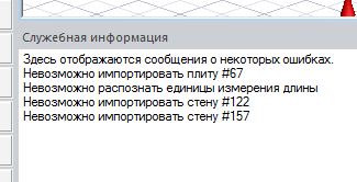

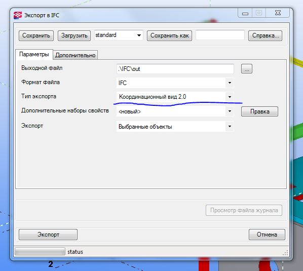

Суть проблемы: В версиях теклы до 18 (включительно) при экспорте объектов в IFC в настройках у пункта "тип экспорта" была возможность выбора "координационный вид 1.0". Объекты экспортировались для расчетных программ или их предпроцессоров (САПФИР от лиры-сапр) и все объекты нормально экпортировались и определялись (соответственно, стены, перекрытия - оболочками, и т.д.).
Начиная с 19-й теклы вместо "координационого вида 1.0" теперь есть только "2.0"
Настройка Теклы
Вот тут и начались проблемы. Сапфир не воспринимает геометрию правильно, воспринимая, например, стены призмами, а некоторые объекты (жб плиты) вообще не открываются выдавая ошибку.
Ошибка
Скрин с сапфира.JPG (21.24 КБ) 8426 просмотров
Пробовал открыть IFC в ArchiCAd - он так же неверно интерпретирует, определяя все морфами и объемными телами, при этом игнорируя все отверстия и проемы.
Объясните, пожалуйста, что это за "координационный вид"? И возможно ли сделать чтобы в новых версиях теклы появилась возможность выбрать "коор.вид 1.0"? Лазил по справкам на офф. сайте, конкретную инфу не нашел, все объясняется общими фразами.
