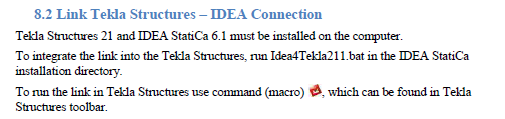

Спасибо, тоже вроде запустилось, хотя в описании к установке такого нету. А как собственно из теклы передать узел? Как панельку вывести, что на видео показывают?
Алексей
Сообщения: 118
Re: Связь Tekla c IDEA StatiCa
Сообщение Алексей » 05 авг 2016, 22:46
См. скрин из документации, прилагающейся к IDEA StatiCa
Сообщение alstey » 05 авг 2016, 23:06
Алексей писал(а):См. скрин из документации, прилагающейся к IDEA StatiCa
Спасибо, все заработало. По умолчанию коряво переносит. Будем ковырять.

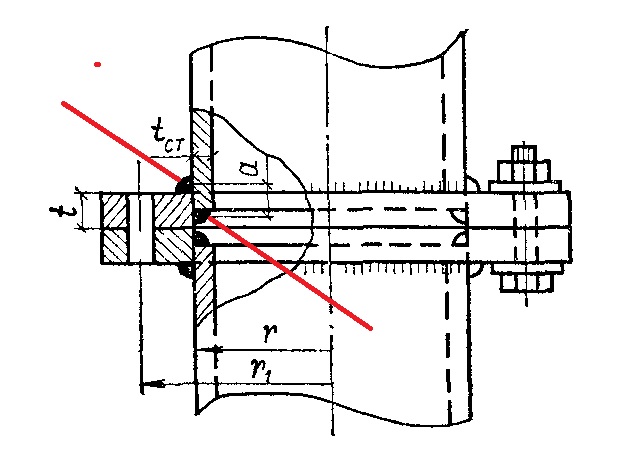

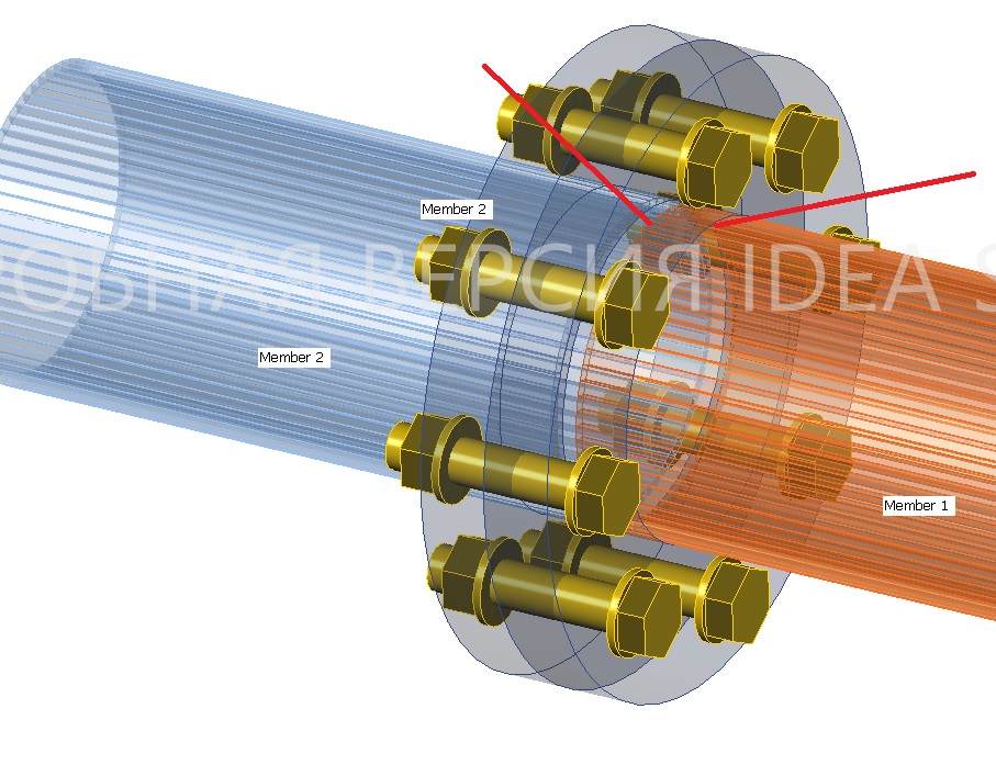

Может не совсем в тему, но... Уважаемые инженеры, пользователи IDEA StatiCA, пытаюсь замоделировать узел стыка поясов на фланцах, не могу задать сварные швы между трубой и фланцем. Выбираю операцию сварные швы, выбираю параметры швов и ничего. Если кто-то сталкивался с такой проблемой, подскажите пожалуйста решение.
Сообщение alstey » 24 апр 2019, 15:56
со сваркой и склейкой узлов по криволинейному контуру большие вопросы в Idea

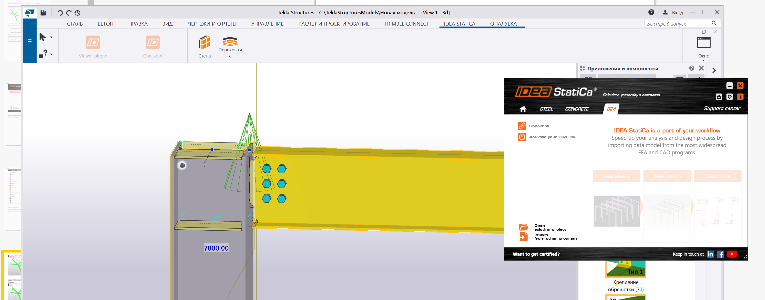

Коллеги, доброй ночи. Кто сталкивался с такой проблемой? В TEKLA не подсвечивается Checkbot. Tekla - 2020, IDEA - 21. Кто подскажет, что это может быть?
alexandra.qwe
Регистрация: 03 май 2024, 02:49
Сообщение alexandra.qwe » 03 май 2024, 02:55
здравствуйте, мне помогла информация с официального сайта идеи https://www.ideastatica.com/ru/support- ... es-not-run (можно открыть с помощью впн), конкретно - создание кнопки чекбота заново
