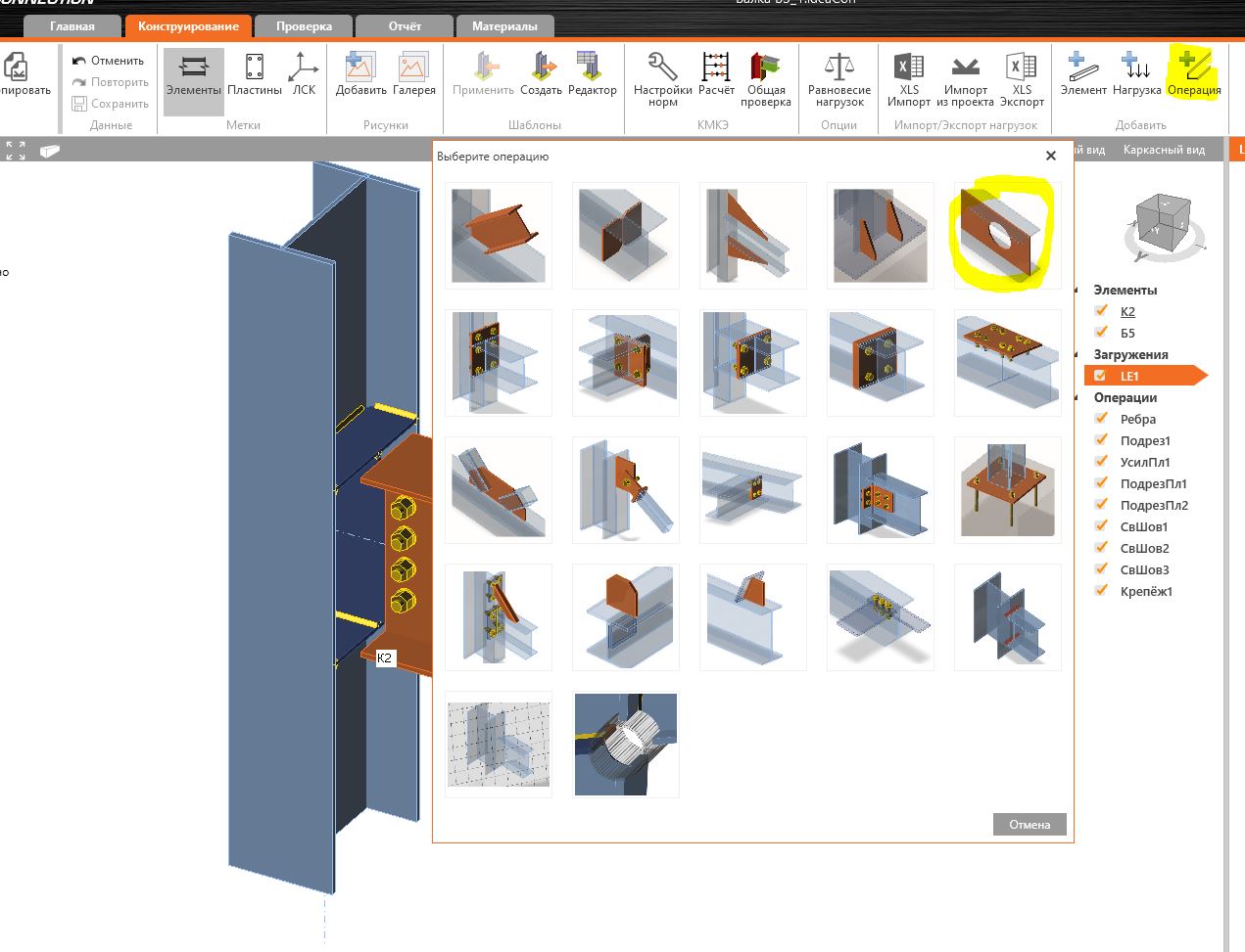

Прошу подсказать такую вещь, при передачи узла из Tekla в IDEA Statica, у меня не передаются вырезы в стенке балки. Что может быть не так, может настройки какие то надо сделать?

Здесь нет никакой ошибки, и настройки тоже тут никакие не помогут. Дело просто в том что такие элементы не импортируются в IDEA Statica Сonnection. Может со временем разработчики сделают это возможным.
Вырезы можно добавить уже в самой IDEA после импорта

А как это сделать?

Это делается с помощью операции "Отверстие, вырез".
