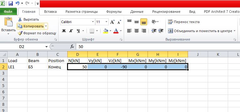

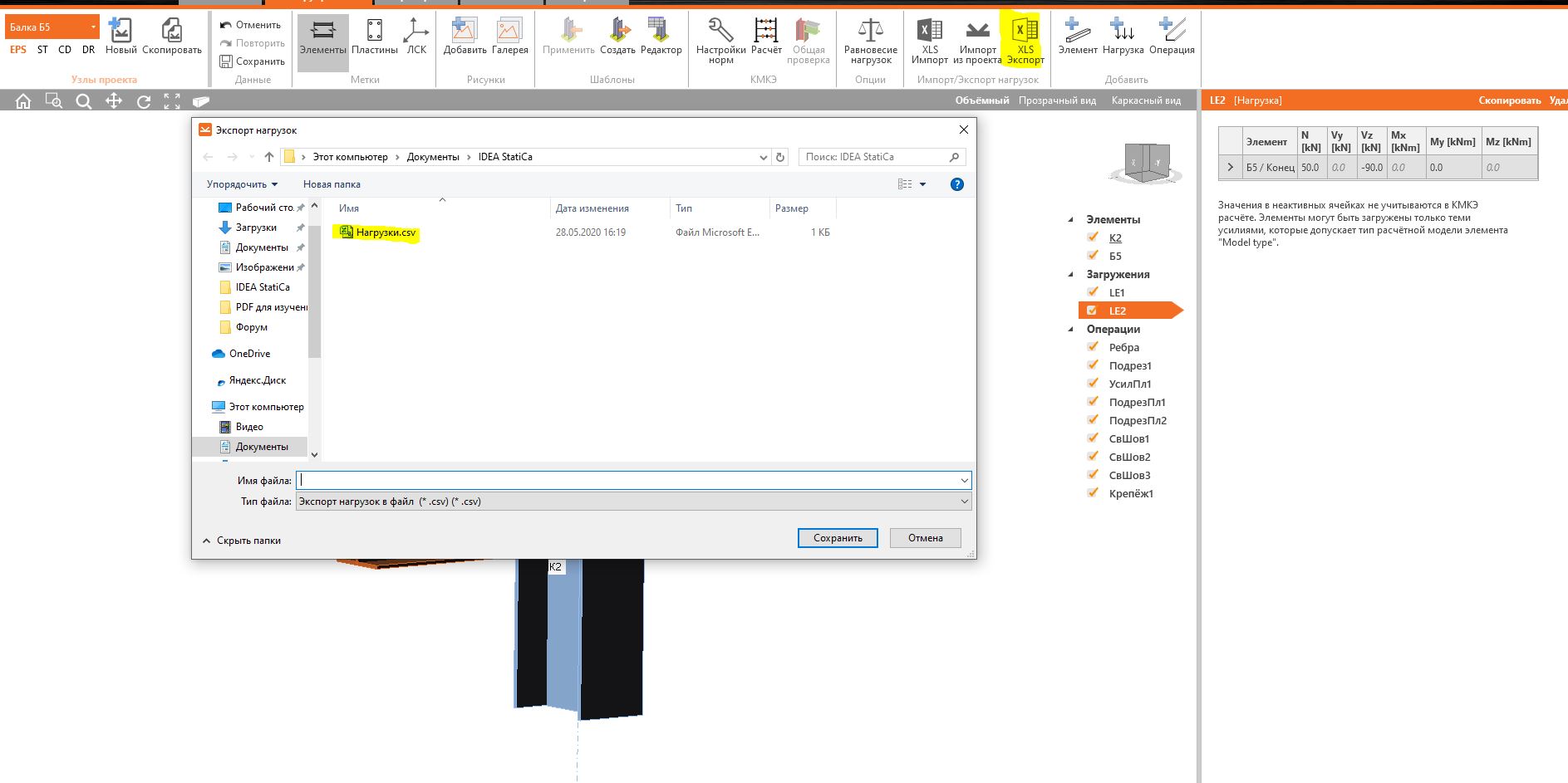

Сначала нужно создать файл в Excel, где можно редактировать и менять нагрузки. Это легче всего сделать экспортом нагрузок из готового узла IDEA Statica.
RomanRR
Сообщения: 67
Re: Импорт нагрузок из Excel в IDEA Statica
Сообщение RomanRR » 28 май 2020, 18:43

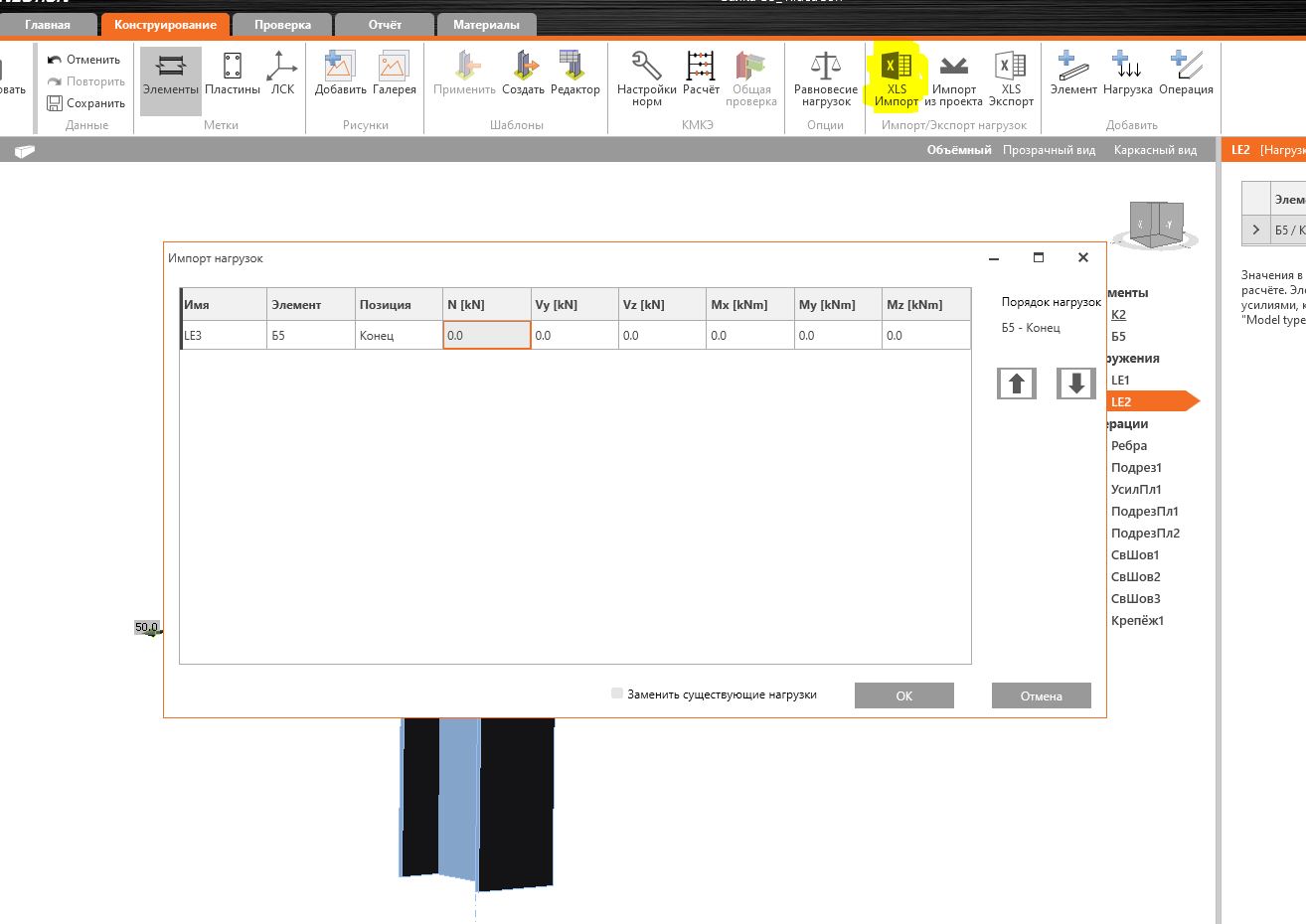

Далее нужно открыть файл Excel, вписать туда новые нагрузки, потом скопировать (Сtrl+C) значения нагрузок. Затем в IDEA Statica выполнить импорт нагрузок. В открывшемся окне нужно стать в первую ячейку со значением нагрузки и нажать CTRL+V. Новые нагрузки вставятся
