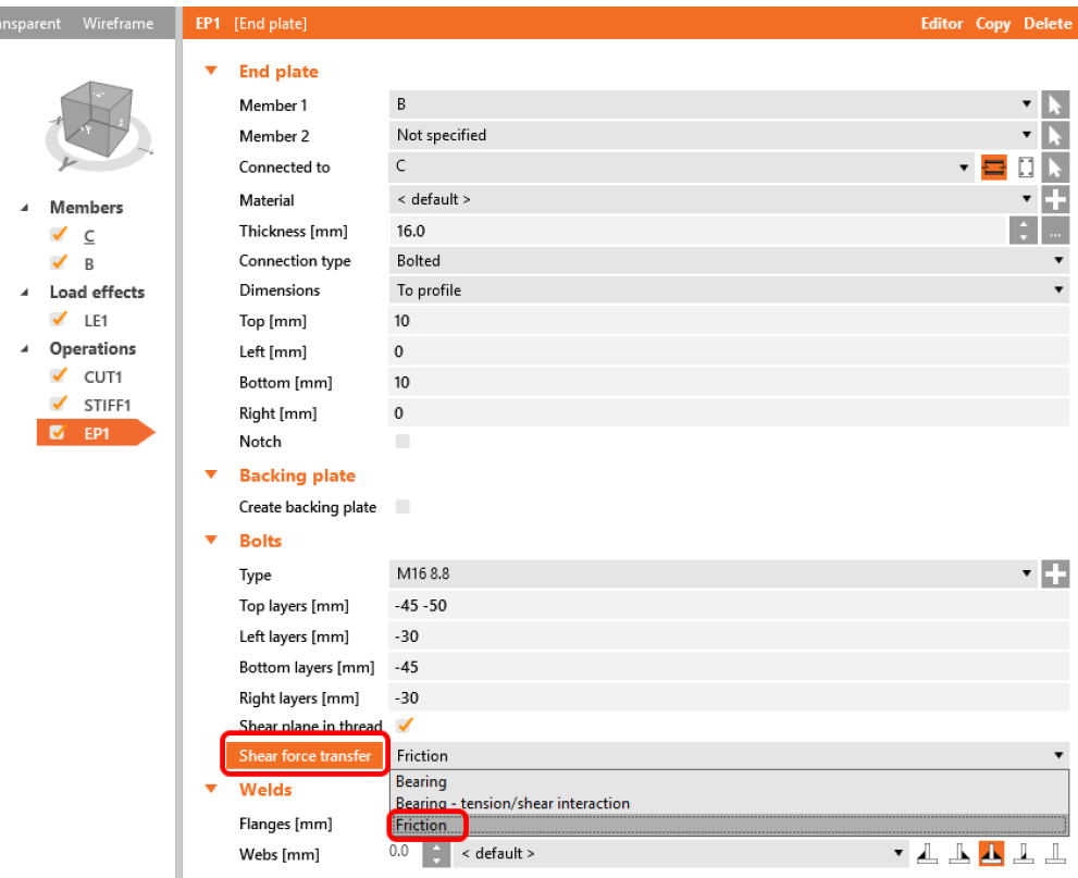

Как задать преднапряжённые болты в IDEA StatiCa
Lalinis
Сообщения: 87
Сообщение Lalinis » 01 апр 2020, 10:16
Re: Как задать преднапряжённые болты в IDEA StatiCa
Сообщение Yura » 01 апр 2020, 10:17
Чтобы задать преднапряжённые болты в любой монтажной операции, где есть болты (торцевые пла-стины, планки, фасонки), просто переключите свойство операции Восприятие сдвига на Трение. Это будет означать, что болты будут распознаваться как преднапряжённые.

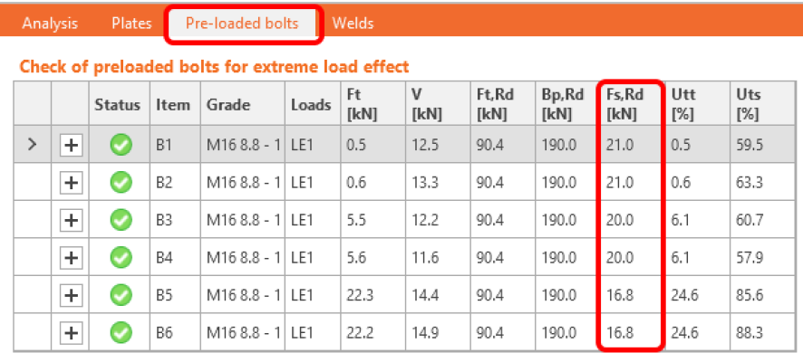

Сообщение Yura » 01 апр 2020, 10:18
После расчёта результаты проверки преднапряжённых болтов по 2 ПС (проскальзывание) будут отоб-ражаться в соответствующей таблице на вкладке Преднапряжённые болты
