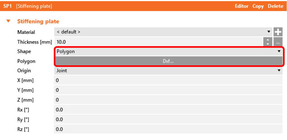

Создадим новую Пластину усиления и в свойстве форма выберем Многоугольник. Теперь мы можем воспользоваться командой Dxf для импорта пластины из чертежа формата *.dxf.

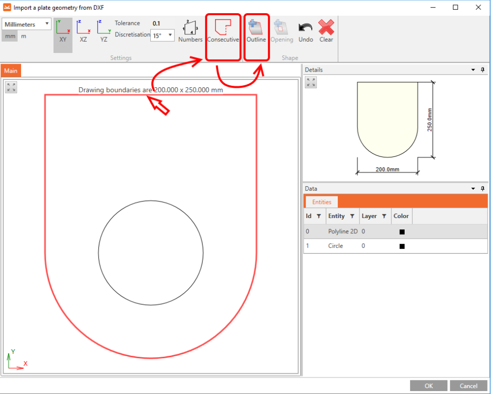

Далее щёлкнем по краю пластины, чтобы выбрать нужный контур. Можно выбрать несколько граней последовательно, зажав клавишу Ctrl на клавиатуре, или нажать на кнопку По порядку в верхней части окна. Сперва выбирается замкнутая кривая, затем вызывается команда Контур (кнопка в верхней части окна).

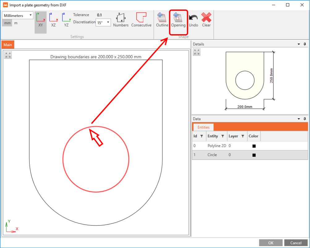

Форма импортированной пластины будет отображаться в правом окне Подробности.
Если необходимо сделать отверстие, выбираем замкнутый контур внутри пластины и вызываем ко-манду Отверстие.
