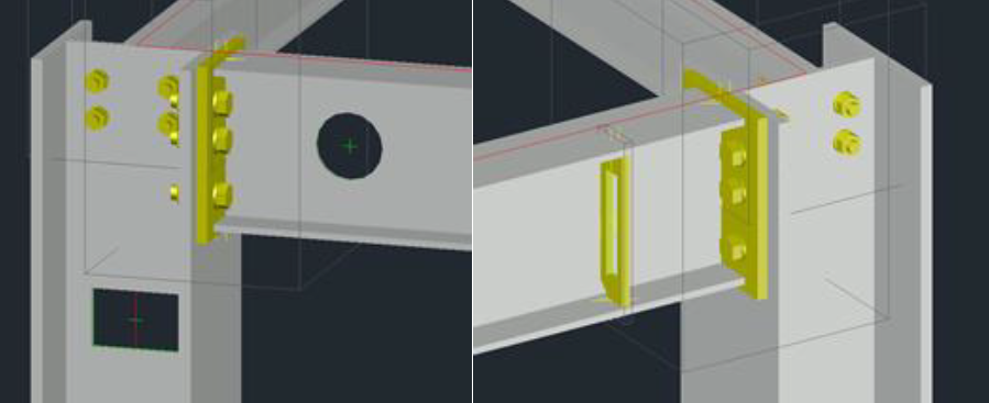

Отверстия и вырезы
  • Отверстия в пластинах и элементах не поддерживаются (не импортируются в IDEA StatiCa Con-nection).
Возможное решение: импортировать узел целиком и добавить отверстие вручную в IDEA StatiCa

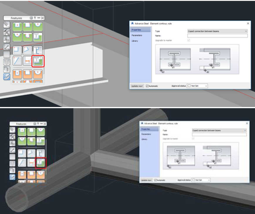

  • Вырезы в элементах поддерживаются, но не забывайте о правилах использования команды El-ement contour.

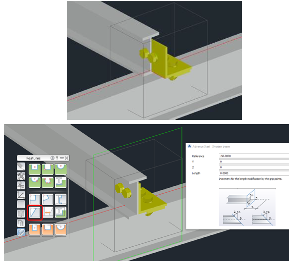

Укорочения / удлинения балок
В IDEA StatiCa центром соединения является узел. Длина элемента от узла определяется ограничиваю-щей рамкой (автоматическое задание корректной длины элемента). В Advance Steel элементы следует укорачивать / удлинять с помощью команды Shorten.

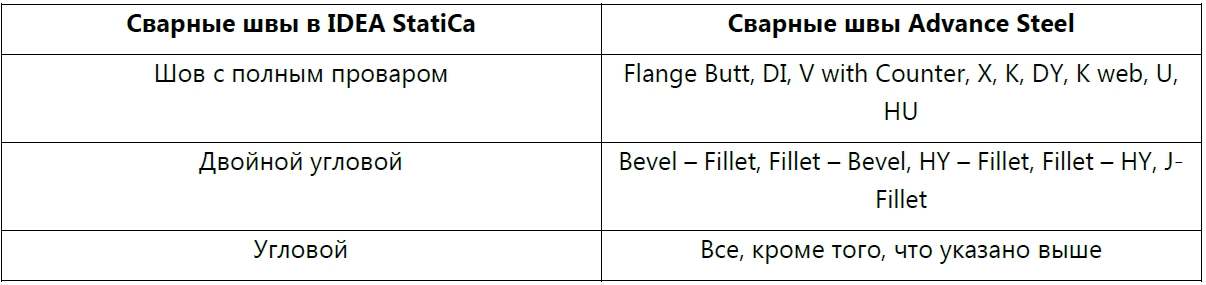

Сварные швы
Сварные швы передаются на третьем этапе процедуры импорта. Если требуется добавить сварные швы в Advance Steel вручную, то рекомендуется делать это с помощью команды Weld point. Не забывайте о том, что шов следует располагать на средней грани свариваемой пластины.
Из всего разнообразия сварных швов в Advance Steel IDEA StatiCa поддерживает следующие:

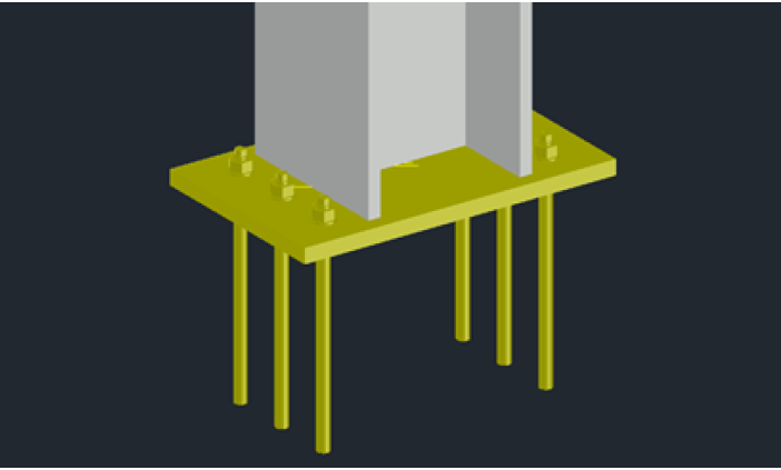

Анкеровка
Импорт анкеровки в опорных узлах не поддерживается.
Анкера можно добавить в IDEA StatiCa вручную с помощью монтажной операции Опорная плита уже после импорта.

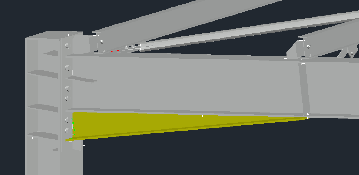

Вуты
Для корректного импорта вутов рекомендуется создавать их как пластины, а не как элементы
