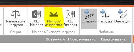

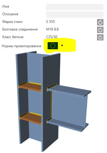

У меня появилась необходимость проверить узел по другим нормам. Я посчитал по СП, а теперь хочу проверить узел еще по Еврокоду. Как это сделать?

В рамках этого же проекта сразу изменить нормы и пересчитать не получится. Нормы задаются только перед созданием узла.

Да, по другому не получится. Нужно создать такой узел, но вначале выбрав нужные нормы для расчета. А потом можно только импортировать нагрузки из первоначального проекта.
