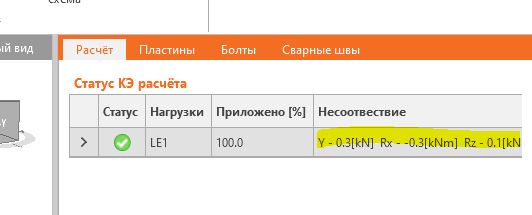

После расчета в окне результатов появляется надпись "Несоответствие". Что это такое?

Такое сообщение связано с заданием граничных условий для расчета. Если значения в этой строке большие, то граничные условия заданы некорректно для данного узла.

Понятно. А как оценить величину этих отклонений?

Обычно допускается погрешность не более 5 %. Я придерживаюсь такой величины.

То есть, если указанные там величины не больше 5% от заданных нагрузок, то можно считать расчет правильным?

Да, вполне!
