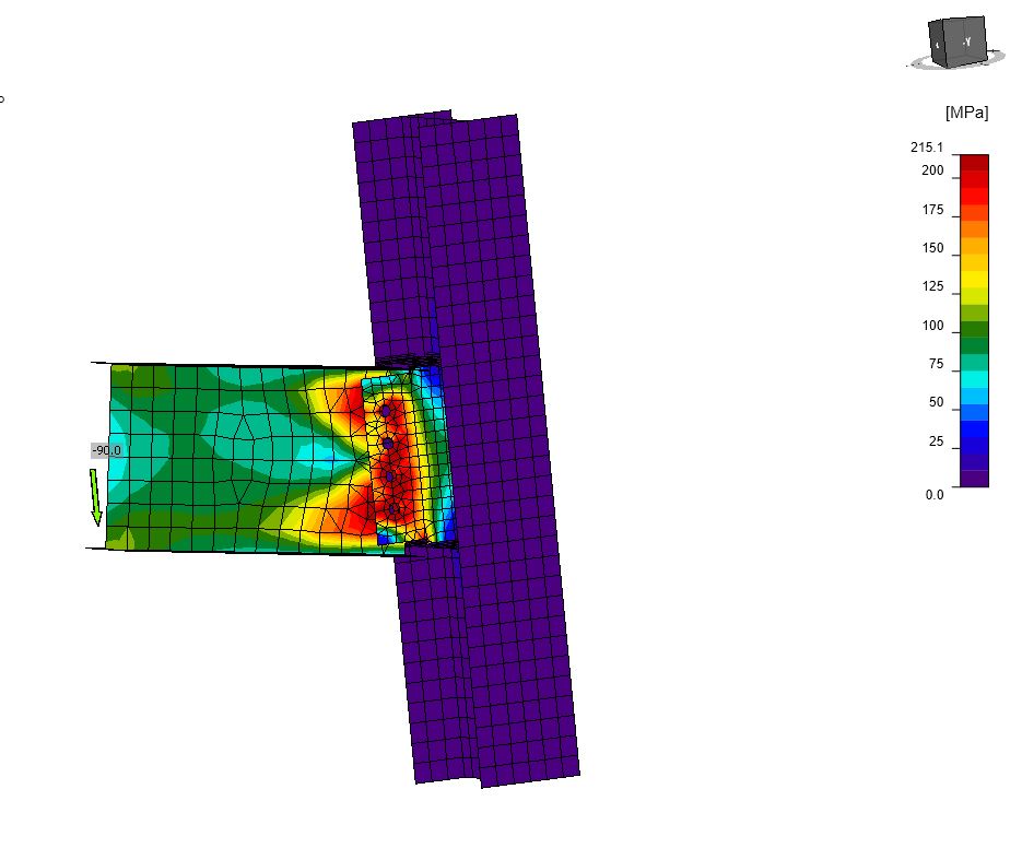

Добрый день! Столкнулся с такой ситуацией: после расчета шарнирной балки и просмотра деформированной схемы узла, свободный конец балки поднимается вверх. Мне кажется так быть не должно.

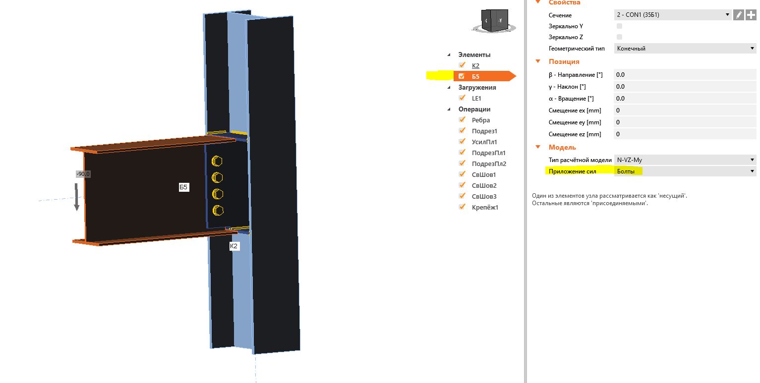

Скорее всего дело в том, что некорректно задано место приложения нагрузки. Проверьте пожалуйста вот что. Выберите элемент балки и посмотрите, чтобы место приложения нагрузки было указано "В болтах". Иначе некорректно.

Должно быть вот так

Да, действительно у меня было выбрана нагрузка "В узле". Исправил. Теперь все нормально.

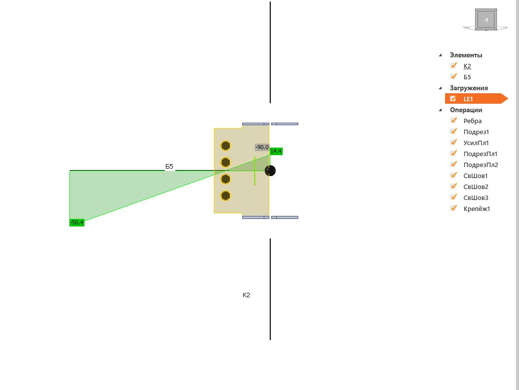

И эпюра момента от нагрузки должна выглядеть вот так
