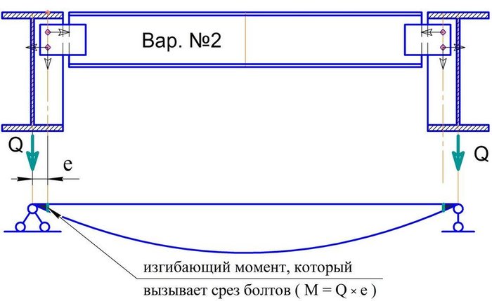

Как правильно задать нагрузки для типового шарнирного узла в IDEA StatiCa
Shigor
Сообщения: 217
Сообщение Shigor » 03 апр 2020, 13:25
Shigor
Сообщения: 217
Re: Как правильно задать нагрузки для типового шарнирного узла в IDEA StatiCa
Сообщение Shigor » 03 апр 2020, 13:26

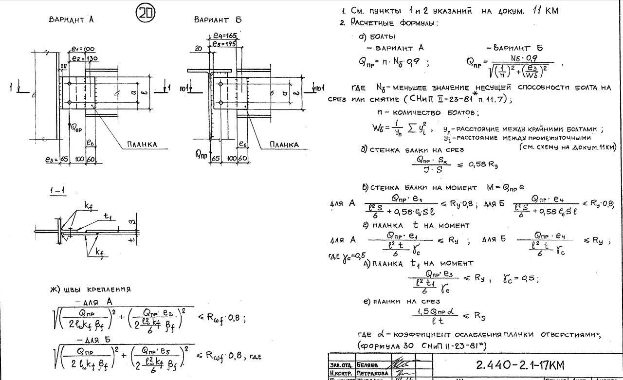

Вариант А - понятно, вариант Б - нет
Сообщение Yura » 03 апр 2020, 13:26
Вариант Б - можно в позиции приложить Либо сразу же в узле
Отличие в том, что в первом случае болты не нагружены моментом, а во втором - загружены
Shigor
Сообщения: 217
Если я прикладываю q в узле, то балка поворачивается вверх
Сообщение Yura » 03 апр 2020, 13:28
Популярная ошибка, это нормально
Shigor
Сообщения: 217
Сообщение Shigor » 03 апр 2020, 13:29
никак не могу понять, как проверить болты на действие момента.
Сообщение Yura » 03 апр 2020, 13:30
Вы хотите с серией сверить? Тут могу посоветовать режим DR
в первом случае приложить поперечку в узле, во втором - в болтах. Это будет соответствовать условиям Б и А
Shigor
Сообщения: 217
Сообщение Shigor » 03 апр 2020, 13:30
Ну не сколько сверить, сколько разобраться. Тип А - когда балка крепится к жёсткой опоре (например, к полке колонны), тип Б - когда балка крепится к податливой опоре (например, к стенке колонны) . И разница в несущей способности большая.
Shigor
Сообщения: 217
Сообщение Shigor » 03 апр 2020, 13:31
В идее, если я задаю нагрузку "по болтам" всегда получается вариант А.
Xinienon
Сообщения: 182
Сообщение Xinienon » 03 апр 2020, 13:31
Именно так, нагрузка в болты — это он и есть
Shigor
Сообщения: 217

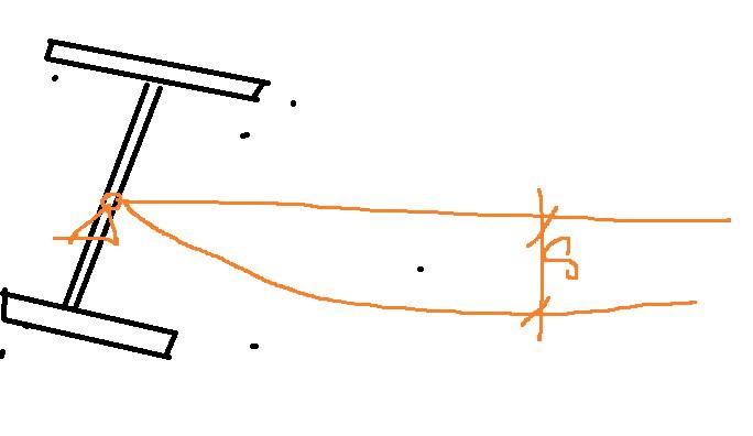

Поперчка в узле -> поворот балки вверх

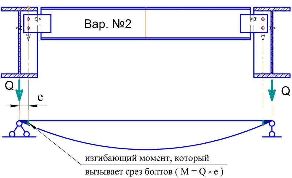

Сообщение Yura » 03 апр 2020, 13:32
по эпюрке сверяйтесь обязательно) Потому что усилия прикладываются к торцу, и в болтах от этого появляется момент. Балка крутится, так как там шарнир
Shigor
Сообщения: 217
Сообщение Shigor » 03 апр 2020, 13:32
То есть получается, что в болтах и шарнир, и момент.
да, чего в природе не должно быть. Для таких случаев есть приложение усилий в болтах ибо такие болты - чистый шарнир в отличие от каких-нибудь рамных узлов, где болты работают на растяжение
Shigor
Сообщения: 217
Сообщение Shigor » 03 апр 2020, 13:33
Чистый шарнир - это один болт. А тут их два и какой-то небольшой момент они могут нести.
Shigor
Сообщения: 217
Сообщение Shigor » 03 апр 2020, 13:34
Шарнир как правило на оси несущей балки, а не в болтах. Если это канеш не узел крепления швеллера 12П к балке 90К3
Xinienon
Сообщения: 182
Сообщение Xinienon » 03 апр 2020, 13:35
Вот только здесь жесткость отброшенной части имеет вес. Поведение не каждого узла можно увидеть в отрыве от поведения отброшенной конструкции
