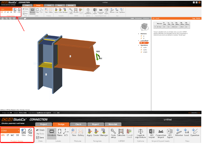

Проще всего это сделать с помощью верхней ленты «Узлы проекта».
Re: Как изменить режим расчёта узла в IDEA StatiCa?
Сообщение Yura » 02 апр 2020, 15:33
Аббревиатуры здесь означают следующее:
  • EPS (ElastoPlastic, Stability) – физически нелинейный расчёт на заданные нагрузки, а также расчёт устойчивости
  • ST (STiffness) – расчёт жёсткости прикрепления
  • CD (Capacity Design) – расчёт узла с учётом возникновения пластического шарнира
  • DR (Design Resistance) – расчёт несущей способности узла

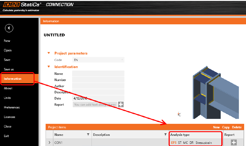

Это же можно сделать и во вкладке Главная, перейдя к разделу Информация:
