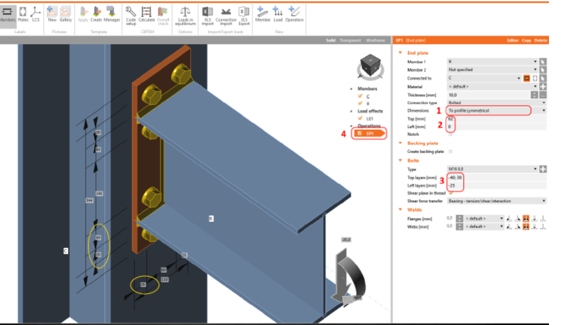

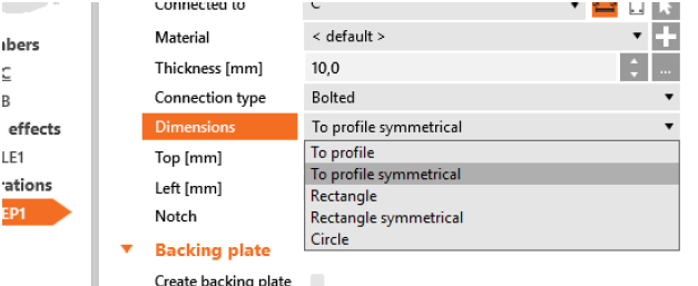

1. Выберите характер задания позиций болтов (относительно чего они будут располагаться)

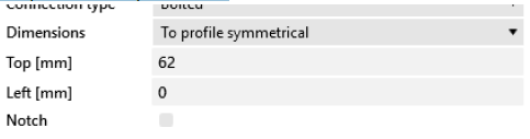

Задайте размеры торцевой пластины пластины
В данном примере (По профилю, симметрично) размеры торцевой пластины будут задаваться относительно контура сечения прикрепляемой балки. В этом случае задаются только смещения по вертикали и горизонтали:

Задайте позиции болтов
Re: Советы по размещению болтов - торцевая пластина в IDEA StatiCa
Сообщение Yura » 02 апр 2020, 15:25

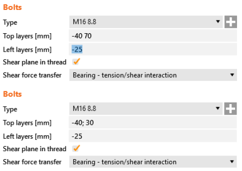

В данном примере болты будут располагаться симметрично. Здесь расстояние задаётся от кон-тура сечения. Если требуется расположить болты в несколько рядов, размеры можно указать через специальный разделитель. Здесь доступны два типа разделителей, с помощью которых добавляются группы (ряды) болтов:
Абсолютный разделитель: точка с запятой, « ; »
Относительный разделитель: пробел « »
Если используется точка с запятой, каждый следующий болт (или группа) будет задаваться от контура сечения.
Если используется пробел, то каждый следующий болт (или группа) будет задаваться от преды-дущего на заданном расстоянии.
Пример: 40; 80; 120; 160; 200 равносильно 40 40 40 40 40 или 40*5. Также можно совмещать разделители: 40; 80; 120 40 40.
Пример: одинаковое расположение болтов можно задать двумя разными способами:

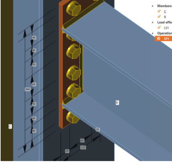

4. Контроль рассстояний (положение болтов, шаг болтов и расстояние до кромки)
Выберите нужную операцию с болтами, и все размеры будут отображены на 3D виде:
