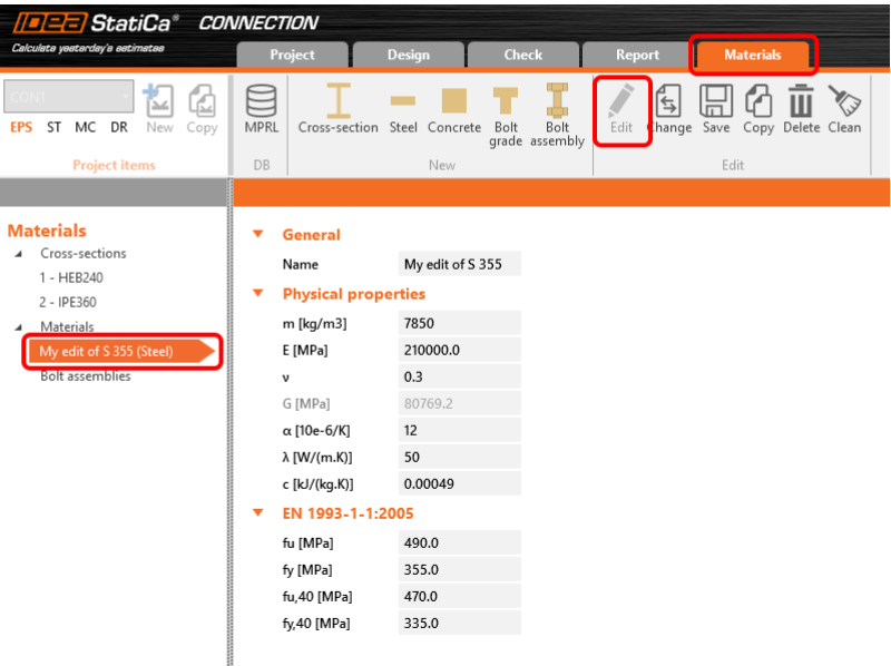

В IDEA StatiCa для задания свойств используется специальный инструмент, который называется MPRL - Material Properties Range Library (Библиотека материалов). Эта база данных может позволяет вам хра-нить, использовать и экспортировать пользовательские свойства из многих различных программных продуктов IDEA StatiCa (марки сталей, классы болтов, классы арматуры, пред- и пост-натяжённые эле-менты и т.д.).
Как это работает? Давайте изменим свойства марки стали (для этого нужно нажать на кнопку Редакти-ровать с изображением карандаша): переименуем материал и отредактируем его свойства, если это необходимо. Нажмём на кнопку Сохранить с изображением дискеты.

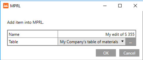

Теперь потребуется задать имя материала в базе данных (БД) и присвоить ему категорию – поместить в нужную таблицу для удобной сортировки. Нажмём на кнопку с тремя точками.
Re: Как работают Пользовательские материалы, болты и др. в IDEA StatiCa
Сообщение Yura » 02 апр 2020, 15:22

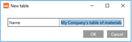

Введём нужное имя подкаталога, в котором будет храниться новый материал:

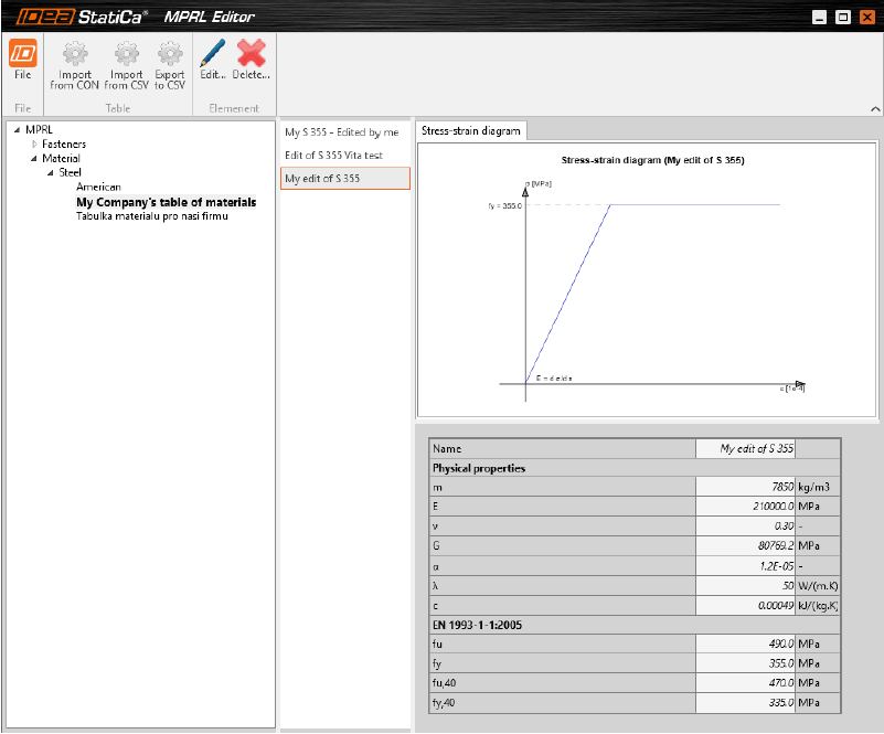

Далее откроем приложение MPRL (БмиИ), нажав на кнопку ленты
Сообщение Yura » 02 апр 2020, 15:23
Все сохранённые свойства могут быть найдены в правой части окна. Последнее, что мы сделаем – Со-храним изменения - нажмём на кпноку Файл  Сохранить.
Теперь сохранённые изменения будут доступны всем приложениям IDEA StatiCa. Элементы БД можно экспортировать из программы и передавать другим пользователям или же импортировать их извне.
