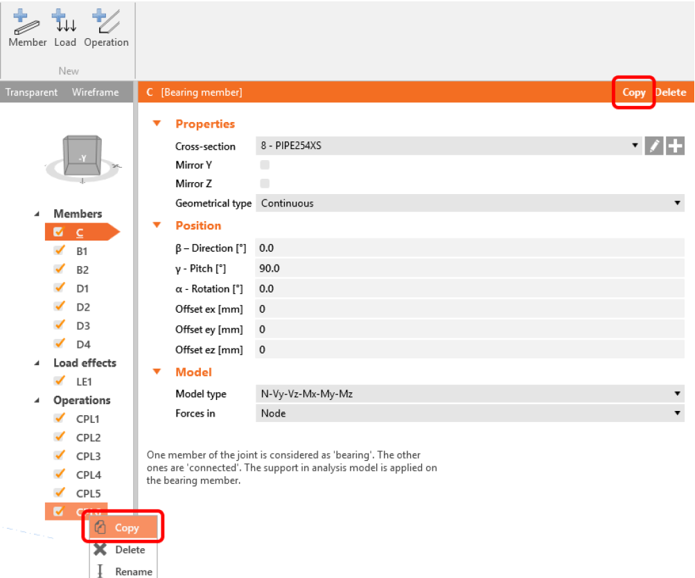

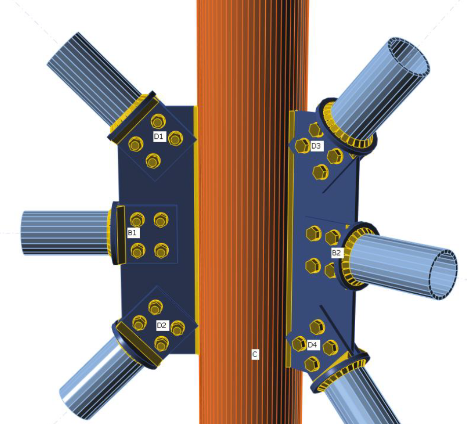

Обычно второстепенные элементы (балки, подкосы) крепятся к основному одинаковым образом. В этом случае в процессе моделирования можно сэкономить много времени, просто копируя монтаж-ные операции. Это особенно актуально для сложных нестандартных узлов.
В следующем примере все связевые элементы крепятся к колонне одинаково – с помощью планки на болтах.
Re: Копирование монтажных операций в IDEA StatiCa
Сообщение Yura » 01 апр 2020, 10:02
Любую монтажную операцию можно легко Скопировать, выбрав её, и применить к другому элементу, изменив нужное свойство
