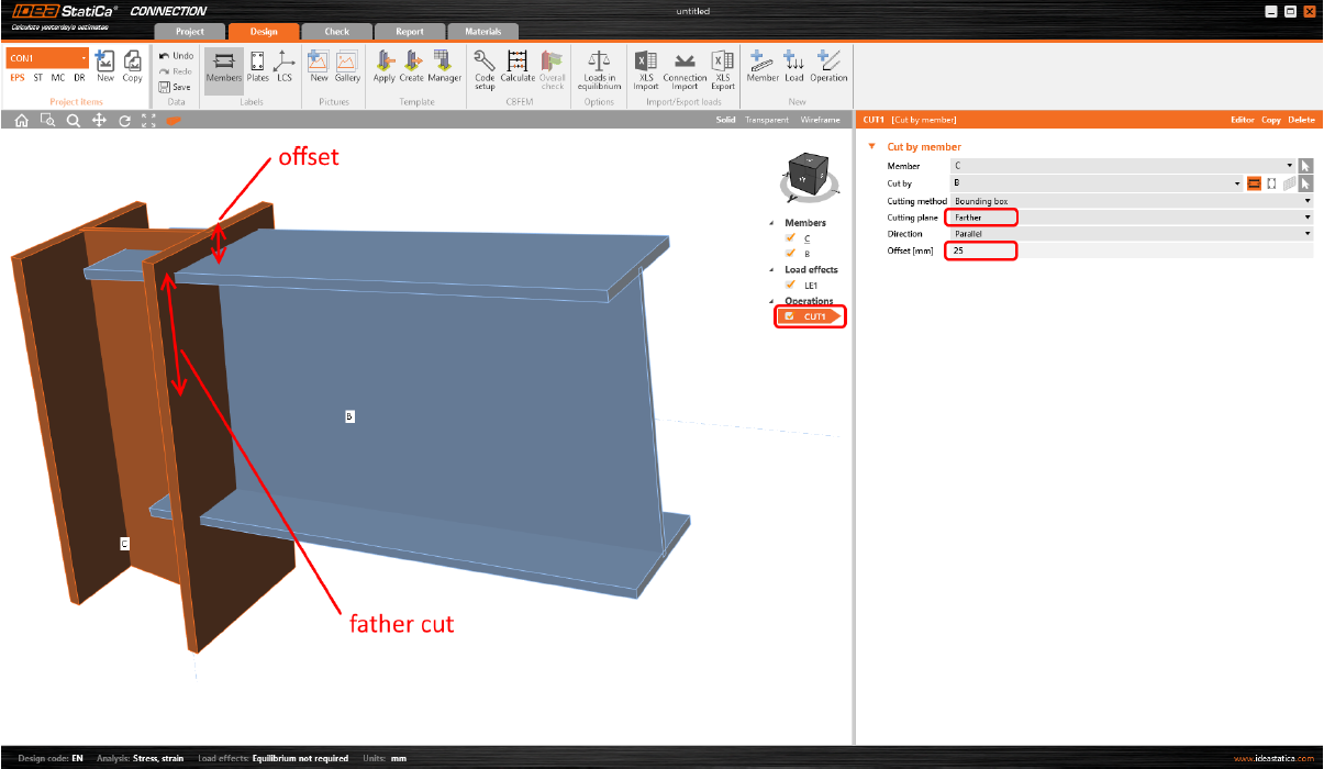

Для того чтобы удлинить элемент, не обязательно для этого добавлять смещение. Никогда не задавайте опцию Смещение – ex, чтобы удлинить элемент. Это может привести к некорректной геометрии мо-дели.
Наилучшим вариантом здесь будет подрезка элемента по граничной рамке и дальней грани, если нам требуется добавить смещение от этой грани. Процедура демонстрируется на картинке ниже.
