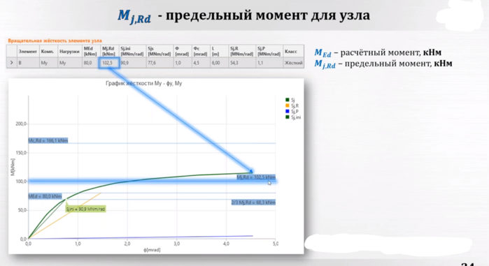

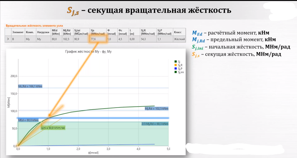

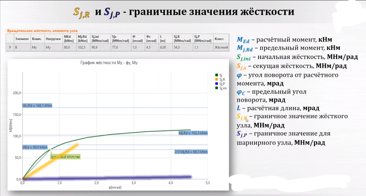

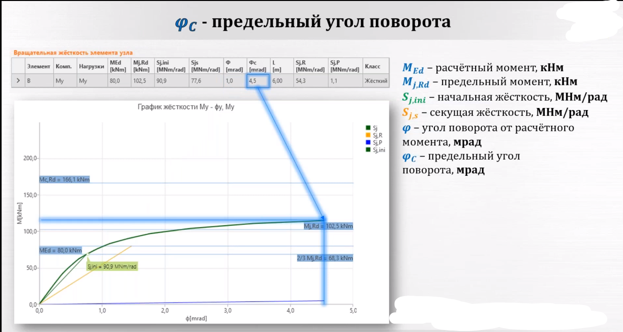

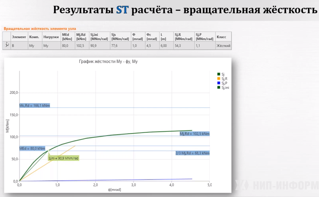

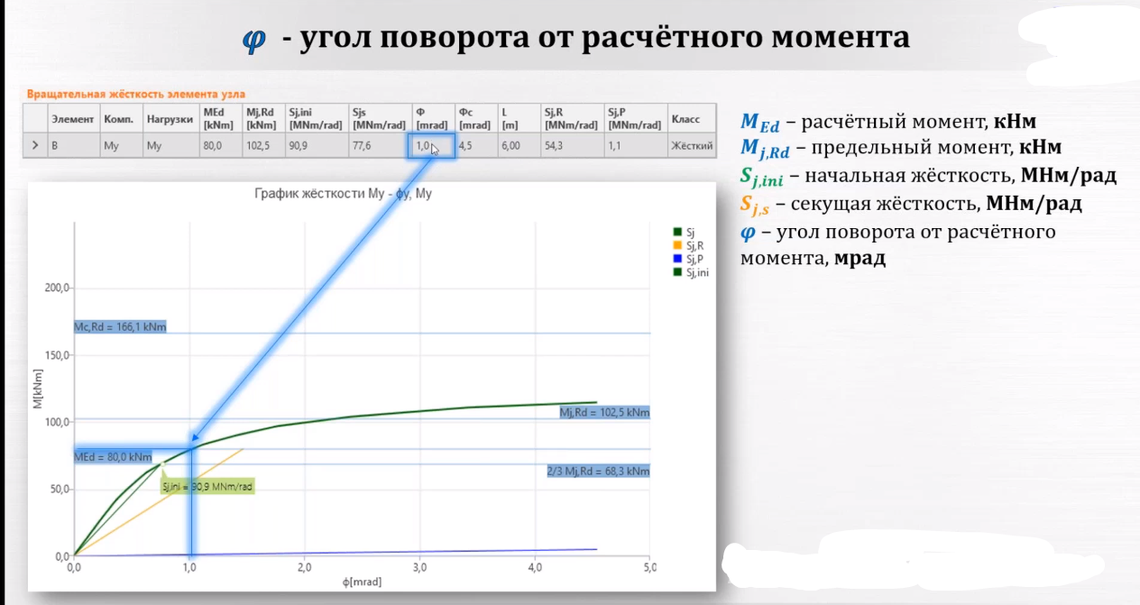

Re: Как произвести определение жесткости узлов в IDEA StatiCa

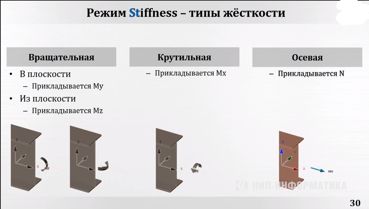

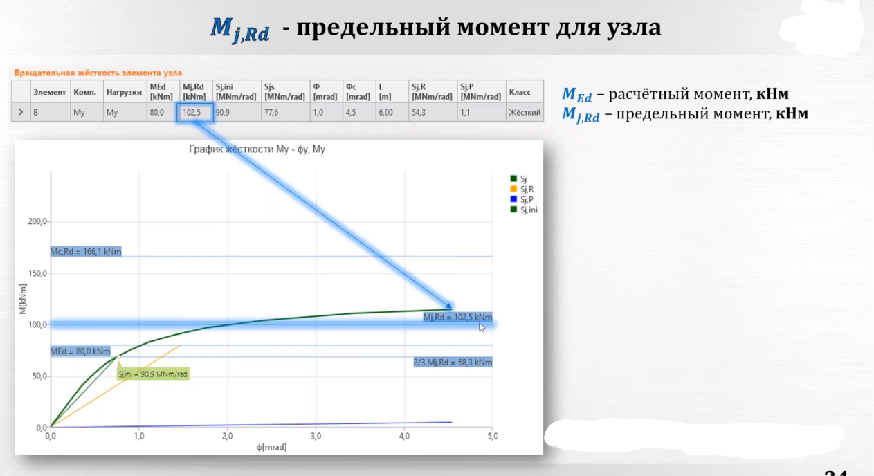

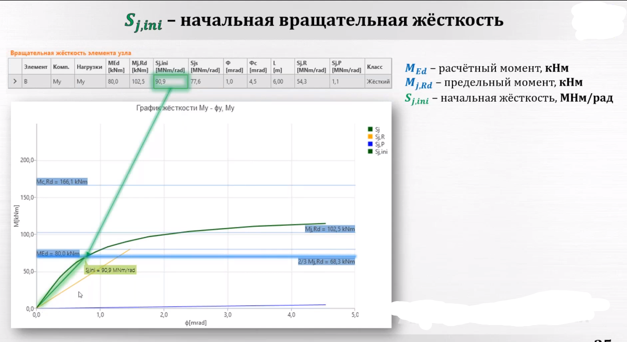

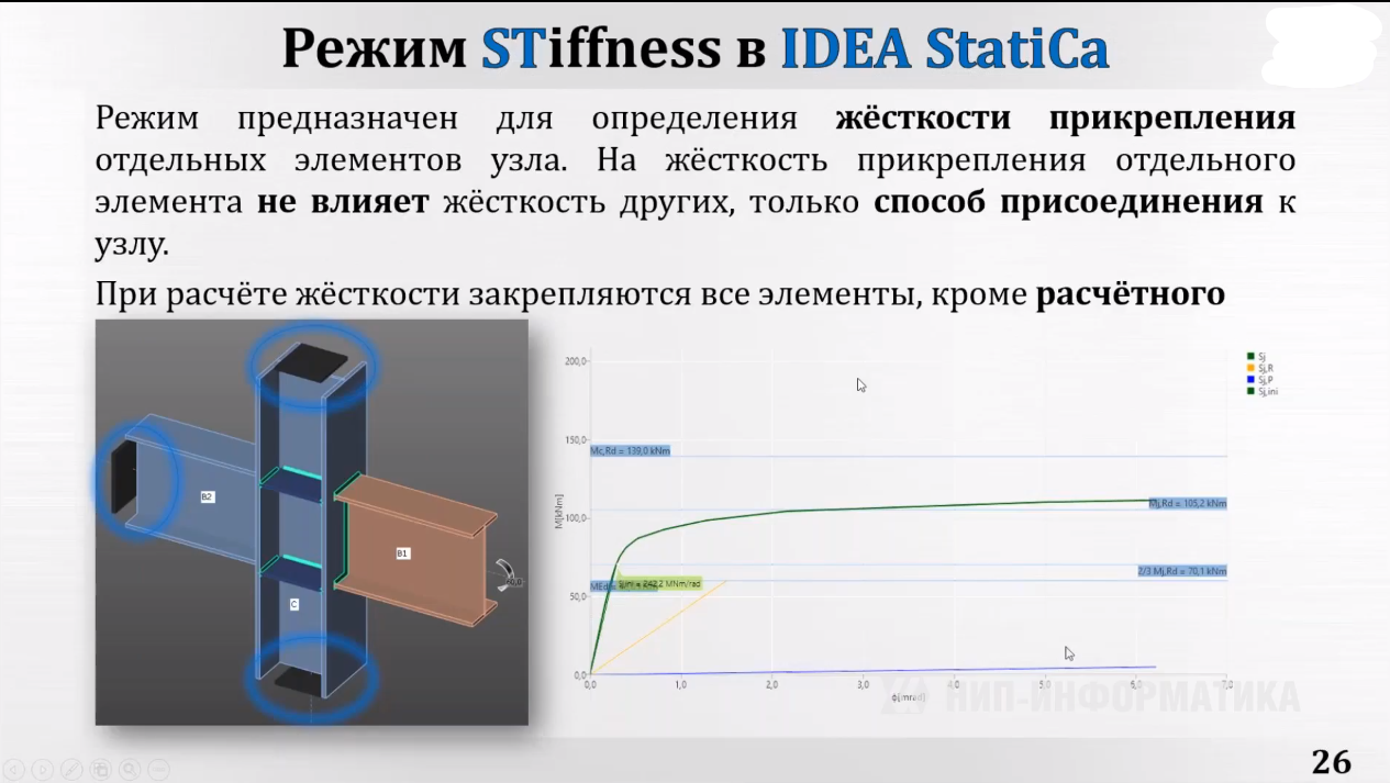

Сообщение Yura » 21 авг 2020, 19:41
Инфа взята со стрима НИП-Информатика, всегда пожалуйста
