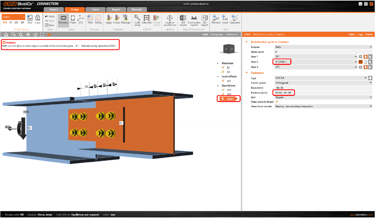

Сообщение Lalinis » 30 мар 2020, 17:42
Что делать, когда Болты расположены слишком близко к краю пластины или снаружи?

Чаще всего встречаются две возможные причины возникновения такой ошибки при задании Монтаж-ных операций.

Случай 1. Болты расположены слишком близко к краю пластины

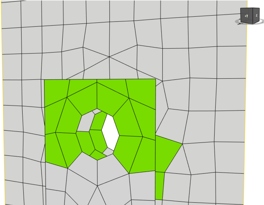

Это значит, что программа не может сгенерировать сетку вокруг болтового отверстия – там не хватает места для размещения конечных элементов. Для болта с диаметром d0 это расстояние должно быть не менее d0 /2 (от края отверстия до края пластины). Таким образом, центр болтового отверстия должен располагаться от края пластины на расстоянии, большем его диаметра.

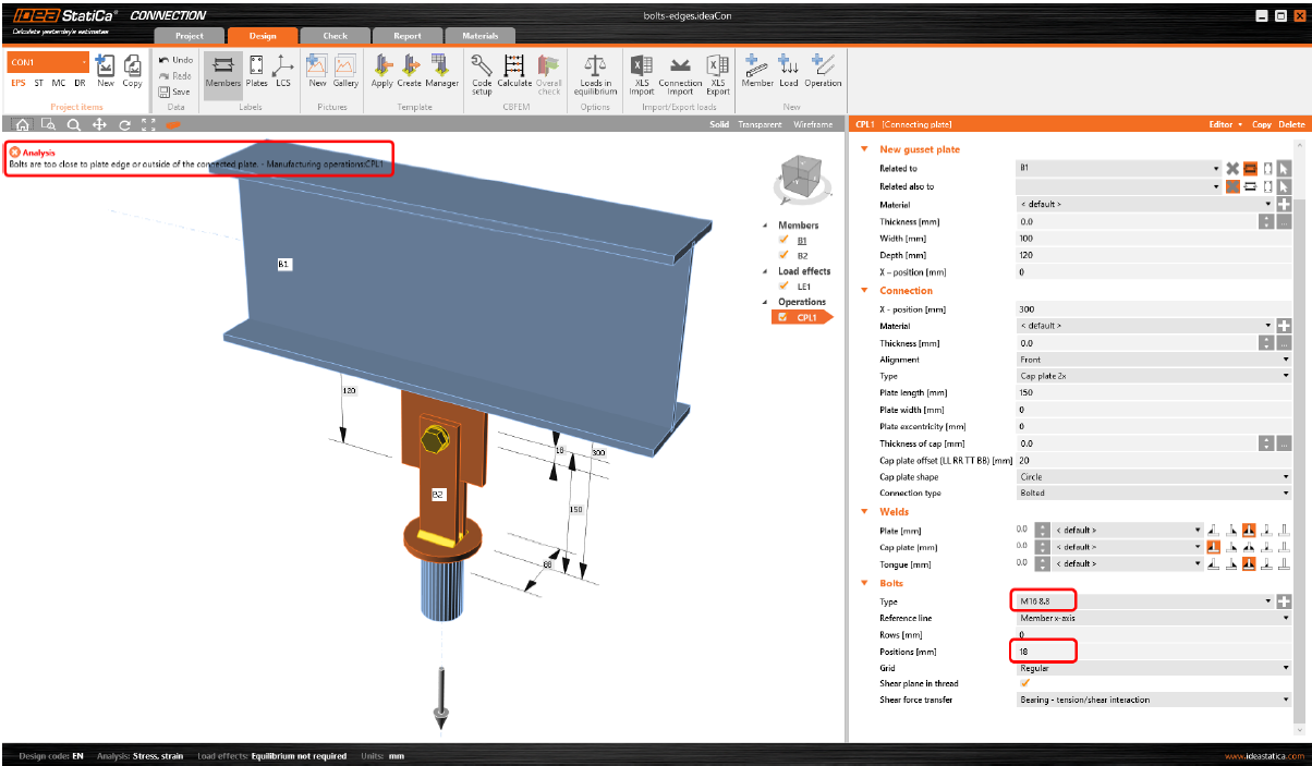

Пример:
Размер отверстия для болтов М16 равен 18 мм, а расстояние от центра болта до края любой пластины, которую он пересекает, должно быть больше 18 мм. Программа выдаёт сообщение с ошибкой:

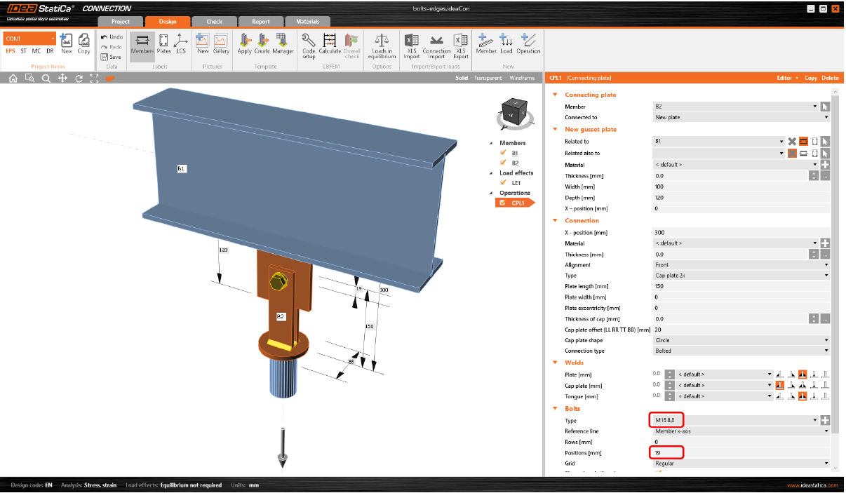

После увеличения расстояния от болта до края пластины расчёт выполняется

Случай 2. Пластина для болтового соединения выбрана некорректно

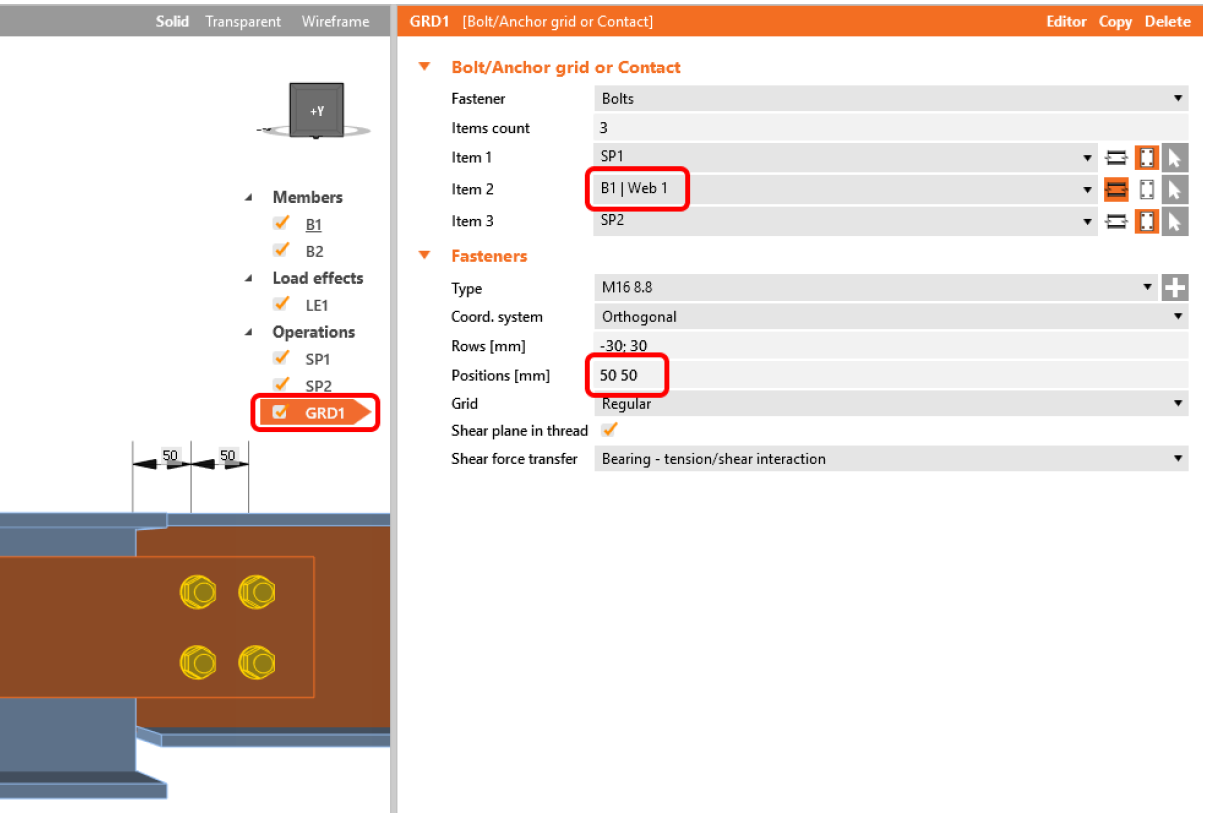

Даже несмотря на то, что болты отображаются корректно, может возникать ошибка. Причина здесь в том, что все 8 болтов не могут быть заданы в рамках одной монтажной операции «Болты», так как они соединяют два разных элемента. Левая часть болтовой группы должна соединять накладки с элементом В1, в то время как правая часть стягивает в пакет накладки и стенку элемента В2.
Re: Болты расположены слишком близко к краю пластины или снаружи в IdeaStatica
Сообщение Yura » 30 мар 2020, 17:53
Поэтому в данном эти 8 болтов нужно разделять на две монтажные операции. Сперва следует задать GRD1 из 4 болтов для элемента В1 с нужным расположением.

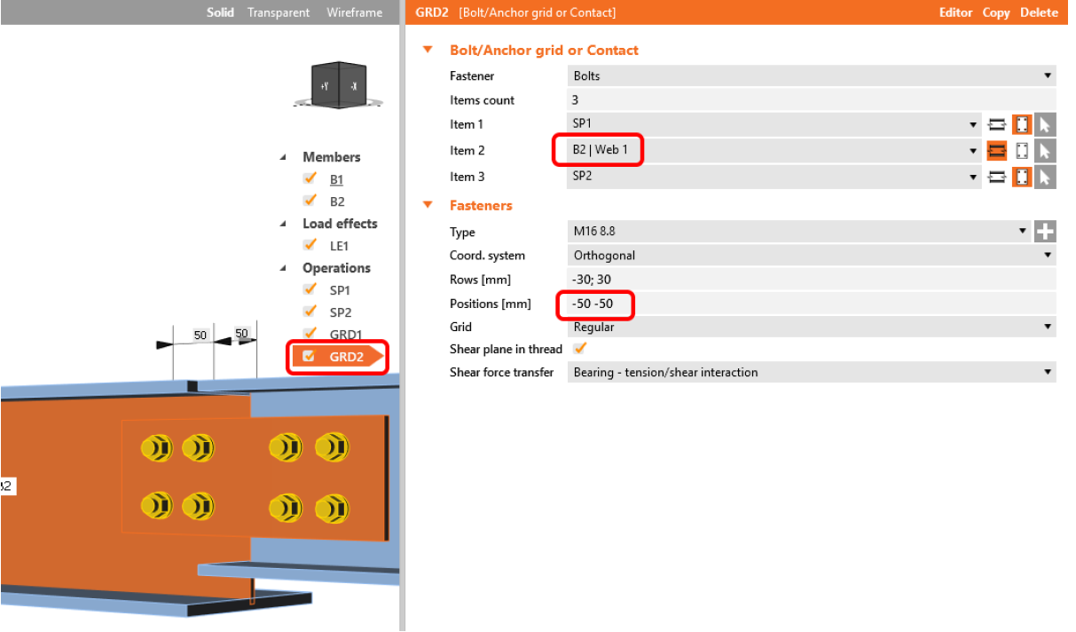

Затем скопируем операцию, изменим В1 на В2 в свойстве «Элемент 2» и настроим позиции болтов.

Теперь обе группы болтов заданы корректно и можно выполнить расчёт.

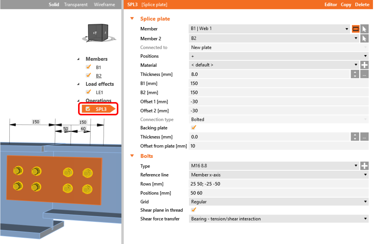

Однако, есть более простой способ задать болтовое соединение – воспользоваться монтажной опера-цией «Стык на накладках». Обе группы болтов будут созданы в рамках одной операции, что поможет избежать возможных ошибок (см. рисунок ниже).
