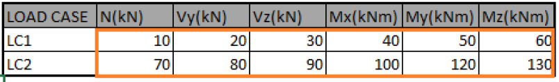

В IDEA StatiCa загружения могут быть экспортированы из заранее подготовленной таблицы Excel. Для корректного импорта порядок элементов в таблице, как и внутренние усилия и их величины, должны соответствовать проекту в IDEA StatiCa. Скопируем усилия из таблицы Excel (горячие клавиши Ctrl + C).

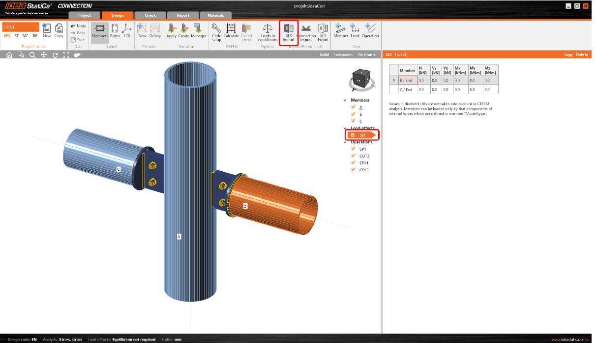

В IDEA StatiCa Connection выберем существующее загружение и нажмём на кнопку XLS Импорт на главной ленте.

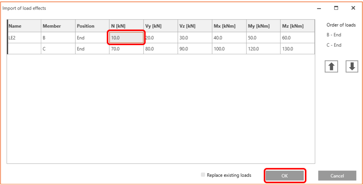

Далее отмечаем мышкой первую ячейку в появившемся окне (столбец N), при этом она подсветится и Вставляем скопированные значения (горячие клавиши Ctrl + V).

Если требуется заменить имеющиеся загружения значениями из Excel, то помечаем галочкой Заменить существующие нагрузки. В противном случае программа по умолчанию помещает скопированные значения в новые загружения.
