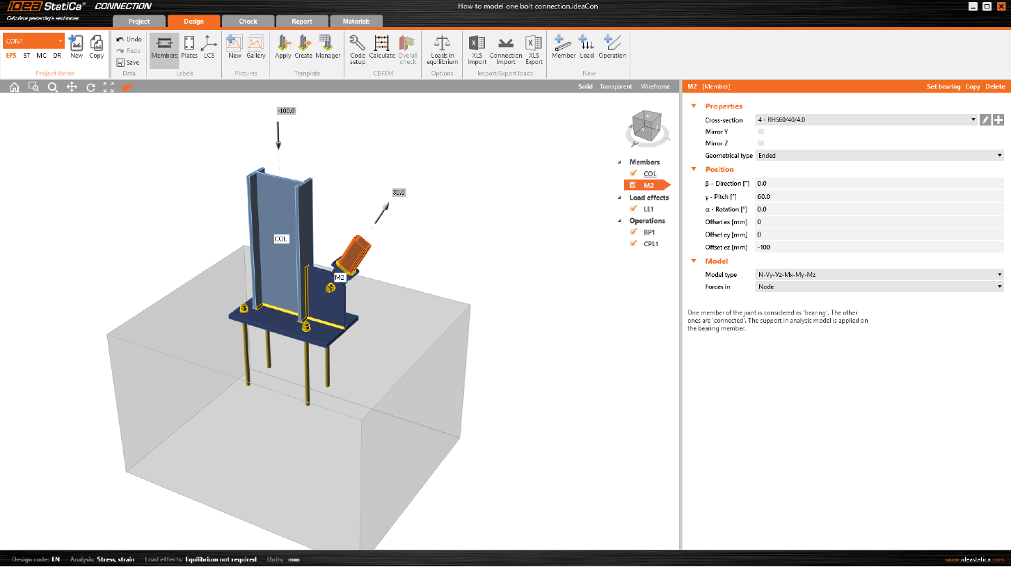

Иногда требуется создать узел только с одним болтом, особенно если необходимо, чтобы он был шар-нирным. Чтобы замоделировать и рассчитать такой узел, нужно воспользоваться опцией Расчётная модель.

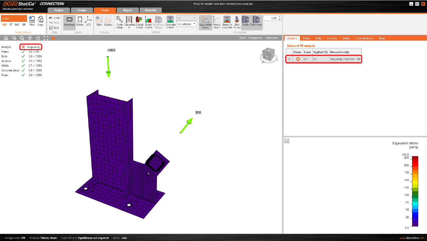

Если используется расчётная модель по умолчанию N-Vy-Vz-Mx-My-Mz для элемента, который при-крепляется одним болтом, то программа либо отобразит сообщение о сингулярности/геометриче-ской изменяемости, либо проверка не будет выполнена.

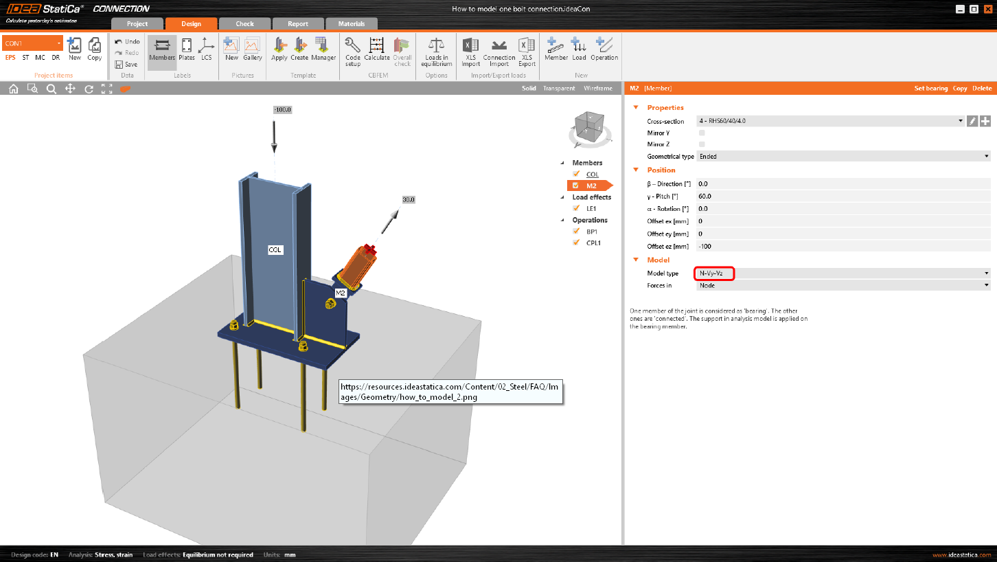

Изменим тип расчётной модели в свойствах нужного элемента на N-Vy-Vz:

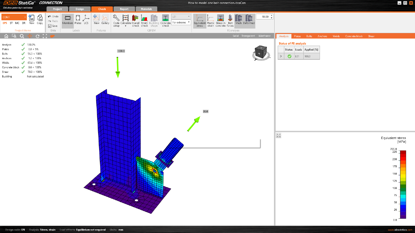

Теперь наша модель работает корректно и геометрическая изменяемость устранена:
