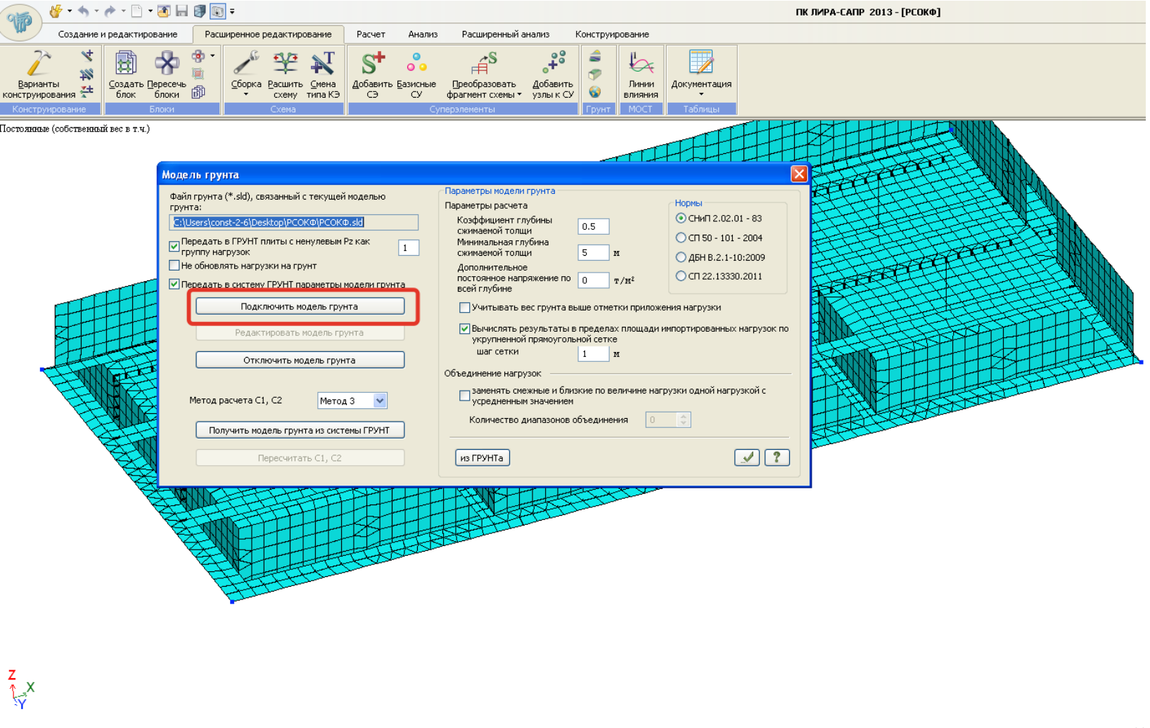

Здравствуйте товарищи!
Мне нужна ваша помощь. Опишу свою проблему. С системой грунт столкнулся впервые!!!
Я выполнил расчетную схему монолитного сооружения. С помощью системы грунт по данным ИГ отчета выполнил модель грунтового массива по 7 скважинам из абсолютной отметки вычел 100, чтобы быть в пределах расчетной толщи, т.к. там написано только на 100м.
Вот в эту модель я не могу импортировать нагрузки (пятно ленточного фундамента) . Вернее я их не вижу.
Кто знает в чем моя ошибка помогите советом пожалуйста, что я неправильно делаю. Заранее спасибо.
Re: Расчет осадок с помощью системы грунт
Сообщение Yura » 23 мар 2020, 16:15

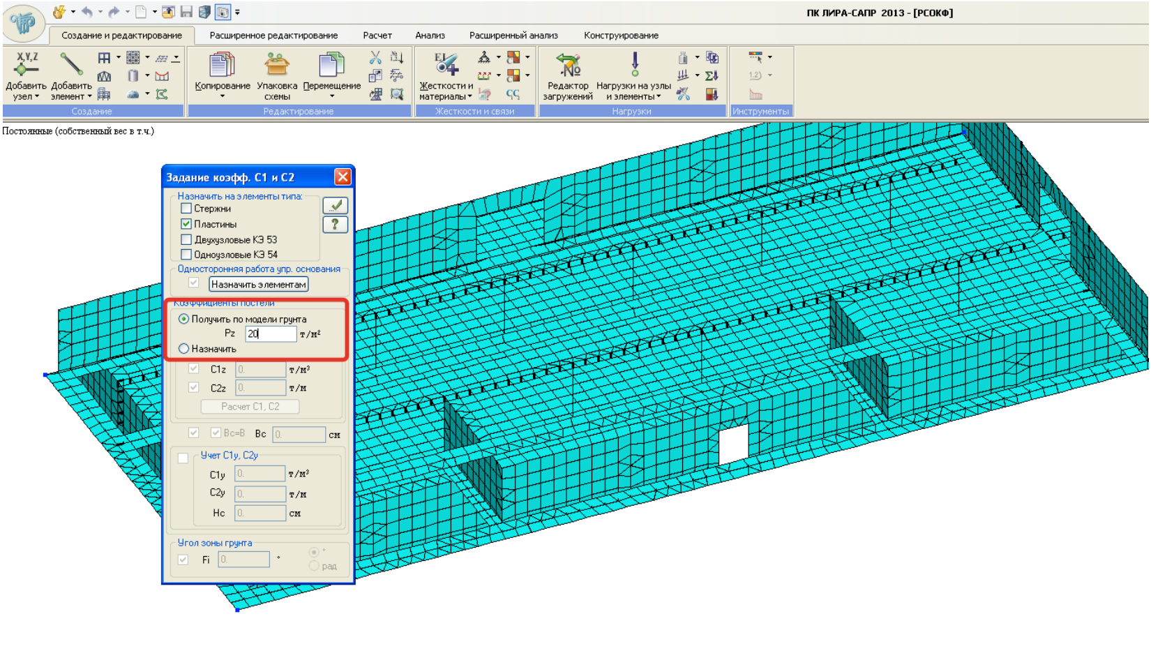

К расчетной схеме не подключена модель грунта. Во вложениях показано как это сделать.
1. Для КЭ подошвы назначить расчет по модели грунта.
2. Подключить к расчетной схеме в лире модель грунта.
