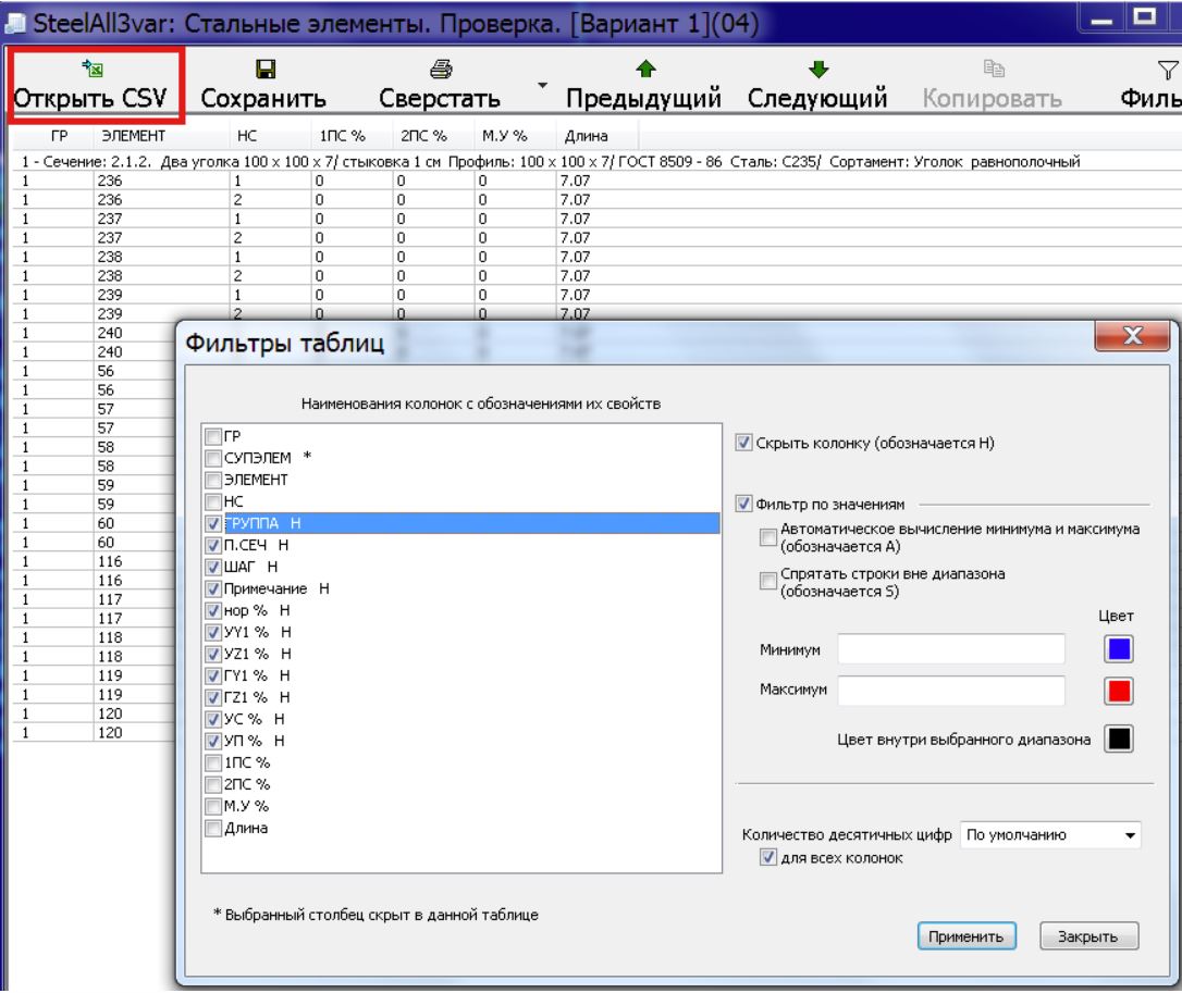

Здравствуйте. Пишу собственный генератор отчета в формате odt на основе данных из папки книги отчётов. Подскажите где хранятся настройки фильтрации таблиц. Например, в фильтре я удалил некоторые столбцы, но сам файл .csv остаётся без изменений. При этом в отчёте docx уже таблица вставляется как мне надо. Есть ли отдельный файл .dat в котором хранятся параметры фильтрации или они зашиты в лиру?

Это двоичный файл *.icsv с закрытым форматом. Может, вам будет также интересно, что CSV уже с учетом фильтров вы можете в любой момент получить при помощи команды Открыть CSV.
