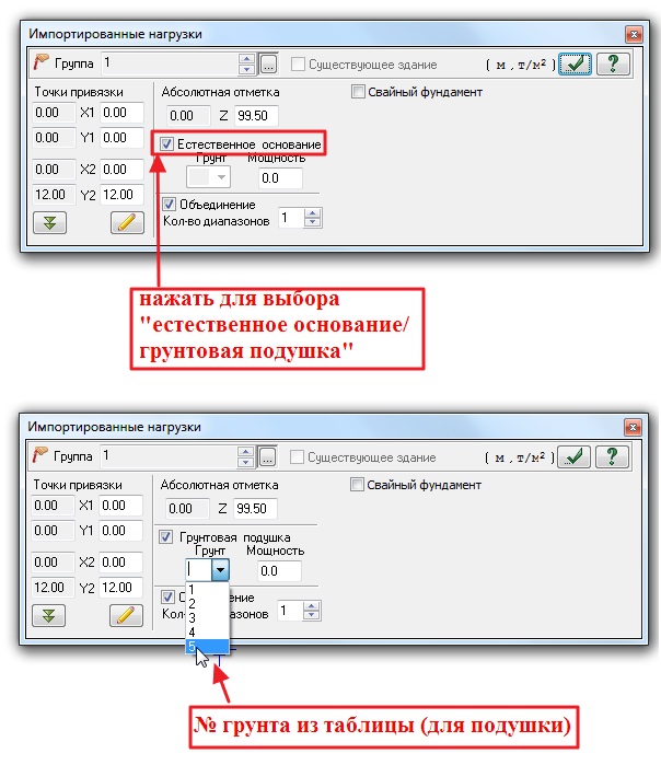

Возможен ли учет материковой (песчаной) подготовки грунта при вычислении коэффициентов С1z/C2z?

Учитывается во вкладке "Импортированные нагрузки"
