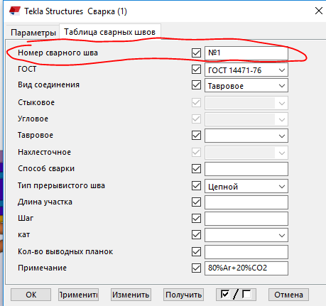

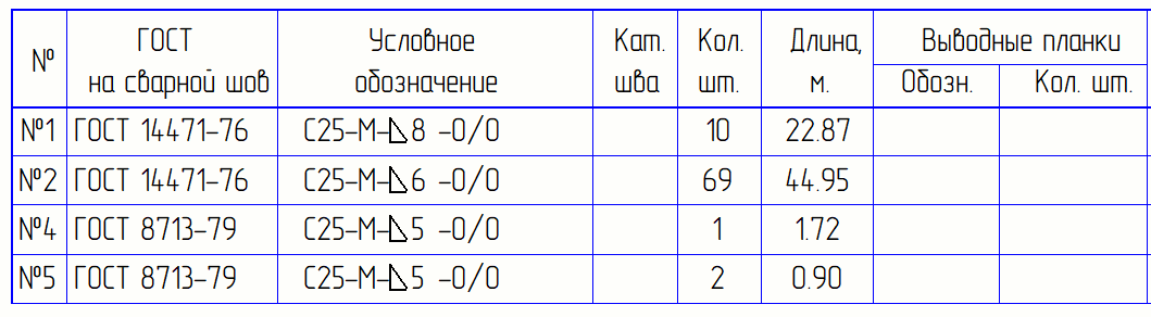

Подскажите можно ли , и если можно то как вывести пользовательский параметр сварного шва в метку сварного шва? Когда включаю в настройках метки "Номер сварного шва" - да, то там не данный номер. В спецификации сваных швов отображается тот что надо ( из пользовательских параметров)
Заполняю здесь
Спецификация

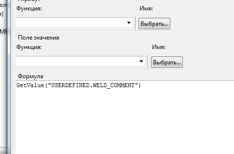

Сообщение кмдшник » 04 дек 2018, 09:23
airmax писал(а):
19 ноя 2018, 20:20
кмдшник писал(а):
16 ноя 2018, 08:15
Да, надо в шаблон спецификации добавить этот пользовательский атрибут сварки. К сожалению у меня нет опций по настройке сварки (среда другая), поэтому не смогу подсказать, какой именно атрибут надо добавлять.
а можете подсказать как в принципе добавлять пользовательский атрибут в метку сварки?
Если на чертеже, то я знаю только вариант с использованием ассоциативного примечания. Пример пользовательского атрибута во вложении
