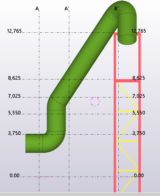

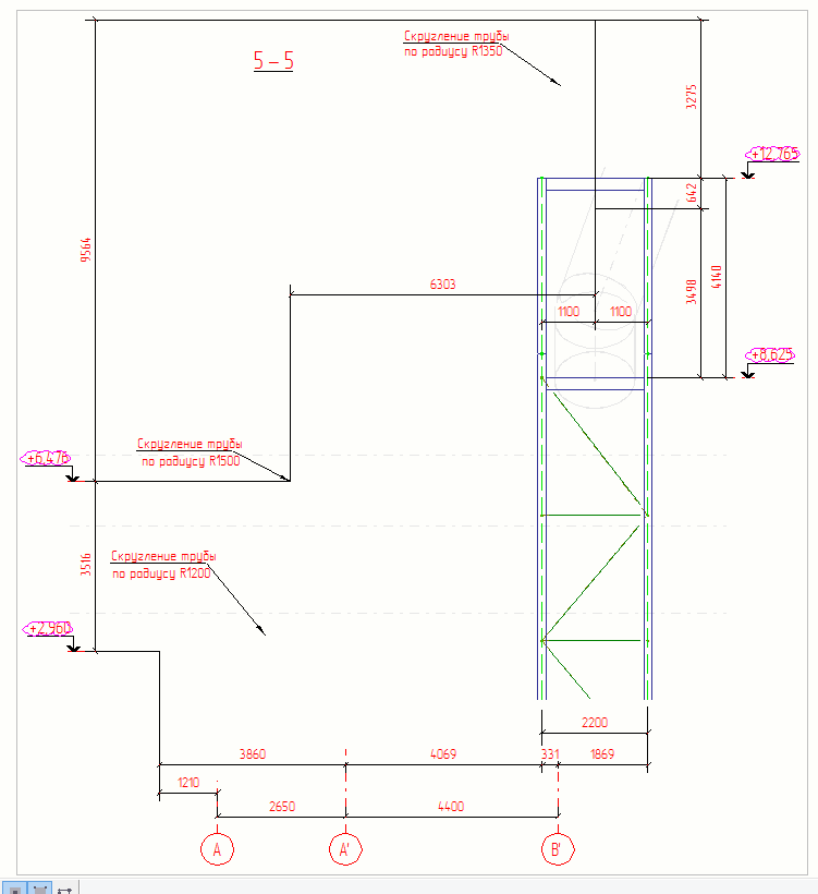

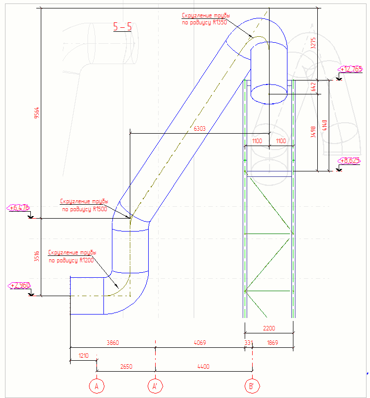

Создана модель трубы. При создании чертежа, когда труба полностью помещается в глубину вида, то она отображается. Если же труба полностью не попадает в глубину вида, то она просто исчезает с данного чертежа. Кто знает в чем дело? Может где-то в настройках есть параметр, отвечающий за отображение таких деталей?
Исчезновение трубы на чертеже при изменении глубины вида.
Труба на чертеже, когда полностью попадает в глубину вида
Труба в модели

Как бы логично, если труба полностью не попадает в глубину вида то она и не будет отображаться. Иначе в чем смысл глубины вида?

проблема в том, что труба может быть длинной, пока её умещаешь в чертеж, отобразишь кучу ненужных конструкций. Так-то все ок должно быть, если труба - обычная полибалка, то на чертеже должно отобразиться ровно столько, сколько помещается, т.е. прям отрезаться труба должна. Возможно просто старый сервис пак теклы стоит или труба сделана как-то иначе

В том то и дело. В общем создано три трубы: две из них отображаются на чертеже без проблем, т.е. труба отсекается и на чертеже отображается та ее часть, которая именно попадает в вид. А вот третья более сложная. Создана инструментом "составная балка", но все сегменты в разных плоскостях, в отличии от первых двух. Может поэтому и возникает проблема?

Есть такой глюк теклы при больших элементах. Такую трубу лучше рисовать отдельно прямые участки и отдельно повороты.

Спасибо! Я в итоге почти так и сделала: разделила трубу на 3 части и все стало отображаться!
