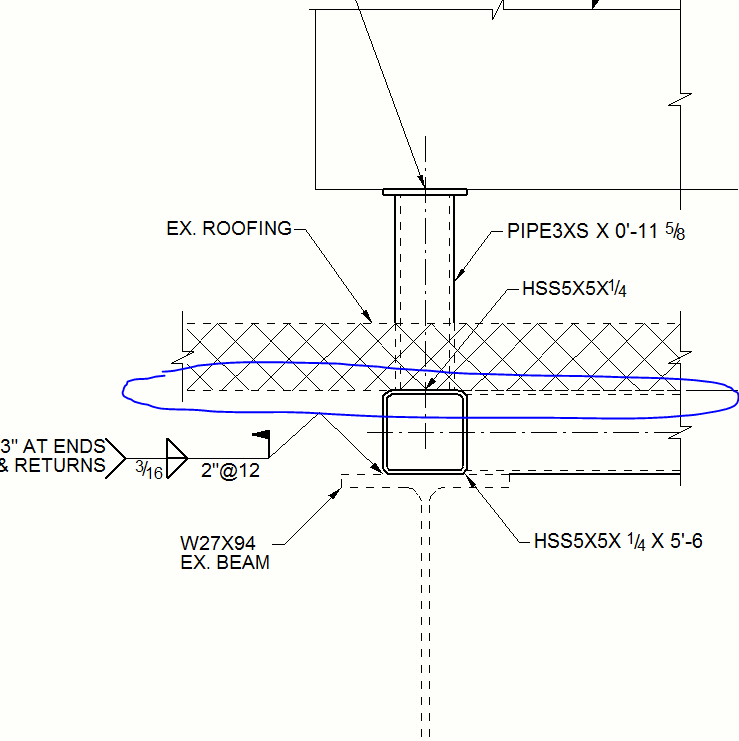

Уважаемые коллеги, может кто знает как решается проблема подавления линий? В обведенной области хотелось бы иметь основную линию от трубы, а не штриховую от кровли.

1) никак
2) скрыть у трубы внутренние линии контура, а невидимые линии сделать сплошными, тогда все будет как вы хотите
3) использовать линии, маскировки - для любителей autocad workflow
4) сделать кровлю как соседнюю деталь и поиграться с XS_​CONSIDER_​NEIGHBOUR_​PARTS_​IN_​HIDDEN
